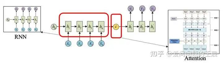

2.2 技术背景层面:(1)当时主流的序列转录任务(如机器翻译)的解决方案如下图3所示,在Sequence to Sequence架构下(Encoder- Decoder的一种),RNN来提取特征,Attention机制将Encoder提取到的特征高效传递给Decoder。(2)这种做法有两个不足之处,一方面是在提取特征时的RNN天生从前向后时序传递的结构决定了其无法并行运算,其次是当序列长度过长时,最前面序列的信息有可能被遗忘掉。因此可以看到,在这个框架下,RNN是相对薄弱急需改进的地方。

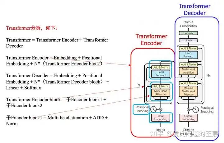

3.3 如果把Transformer的架构进行分拆,如图4所示。

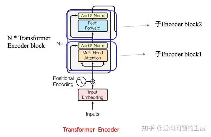

4.2 从结构角度,如图5所示,Transformer Encoder = Embedding + Positional Embedding + N*(子Encoder block1 + 子Encoder block2);
子Encoder block1 = Multi head attention + ADD + Norm;
子Encoder block2 = Feed Forward + ADD + Norm;
4.3 从输入输出角度,N个Transformer Encoder block中的第一个Encoder block的输入为一组向量 X = (Embedding + Positional Embedding),向量维度通常为512*512,其他N个TransformerEncoder block的输入为上一个 Transformer Encoder block的输出,输出向量的维度也为512*512(输入输出大小相同)。
4.4 为什么是512*512?前者是指token的个数,如“我爱学习”是4个token,这里设置为512是为了囊括不同的序列长度,不够时padding。后者是指每一个token生成的向量维度,也就是每一个token使用一个序列长度为512的向量表示。人们常说,Transformer不能超过512,否则硬件很难支撑;其实512是指前者,也就是token的个数,因为每一个token要做self attention操作;但是后者的512不宜过大,否则计算起来也很慢。
图5 Transformer Encoder的架构图

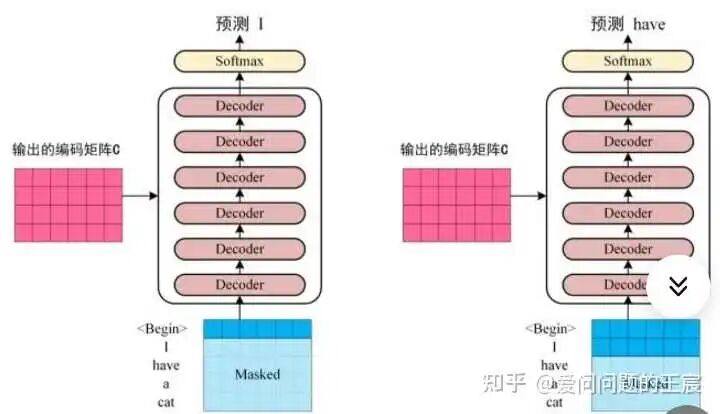

5.4 Transformer Decoder的输入、输出是什么?在Train和Test时是不同的。
在Train阶段,如图8所示。这时是知道label的,decoder的第一个输入是begin字符,输出第一个向量与label中第一个字符使用cross entropy loss。Decoder的第二个输入是第一个向量的label,Decoder的第N个输入对应的输出是End字符,到此结束。这里也可以看到,在Train阶段是可以进行并行训练的。
图8 Transformer Decoder在训练阶段的输入和输出
在Test阶段,下一个时刻的输入时是前一个时刻的输出,如图9所示。因此,Train和Test时候,Decoder的输入会出现Mismatch,在Test时候确实有可能会出现一步错,步步错的情况。有两种解决方案:一种是train时偶尔给一些错误,另一种是Scheduled sampling。
图9 Transformer Decoder在Test阶段的输入和输出

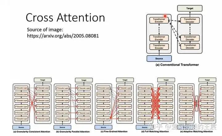

6.3 从二者的输入输出角度,N个Transformer Encoder运算完成之后,它的输出才正式输入进Transformer Decoder,作为QKV中的K和V,给Transformer Decoder使用。那么TransformerEncoder最后层的输出是如何送给Decoder呢?如图11所示。

那么,为什么Encoder和Decoder必须要用这种交互的方式呢?其实也并不一定,后续有不同交互方式的提出,如图12。

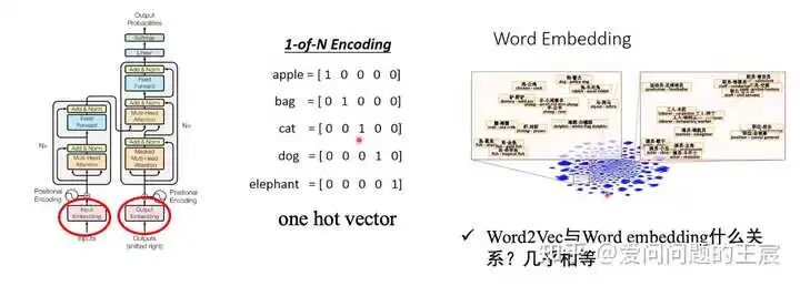

7. 什么是Embedding?
7.1 Embedding在Transformer架构中的位置如图13所示。
7.2 提出背景: 计算机无法直接处理一个单词或者一个汉字,需要把一个token转化成计算机可以识别的向量,这也就是embedding过程。
7.3 实现方式: 最简单的embedding操作就是one hot vector,但one hot vector有一个弊端就是没有考虑词语前后之间的关系,后来也就产生了WordEmbedding,如图13。
图13 Embedding的一些说明,从左往右依次为:embedding在Transformer中的位置,one hot vector,Word embedding。

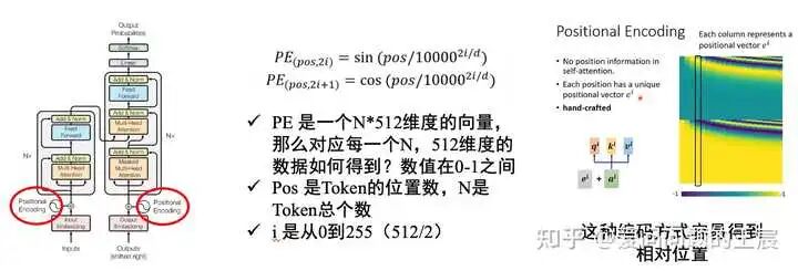

8. 什么是Positional Embedding?
8.1 Positional Embedding在Transformer架构中的位置如图14所示。
8.2 提出背景: RNN作为特征提取器,是自带词的前后顺序信息的;而Attention机制并没有考虑先后顺序信息,但前后顺序信息对语义影响很大,因此需要通过Positional Embedding这种方式把前后位置信息加在输入的Embedding上。
8.3 实现方式: 传统位置编码和神经网络自动训练得到。
图14 Positional Embedding的一些说明,从左往右依次为:positional embedding在Transformer中的位置,传统位置编码的实现方式,传统位置编码ei得到的图像,每一列为一个token的位置编码。

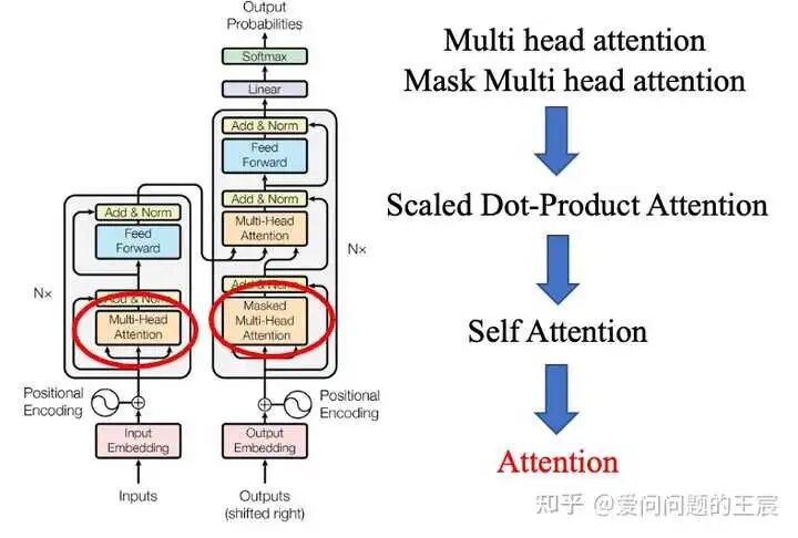

9.1 介绍Transformer,为什么要介绍Attention呢?因为在Transformer中最多的multi head attention和Mask multi head attention来自Scaled dot product attention,而scaled dot product attention来自self attention,而self attention是attention的一种,因此首先需要了解Attention,如图15所示。
图15 Attention与Transformer的关系

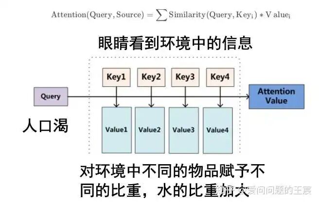

是通过QKV实现的。
那么什么是QKV呢?Q是query,K是keys,V是values。如图17所示,举例而言,Q是大脑发出的信号,我口渴了;K是环境信息,眼睛看到的世界;V是对环境中不同的物品赋予不同的比重,水的比重加大。
总之,Attention就是通过计算QK的相似度,与V相乘得到注意力数值。
图17 Attention的实现方式

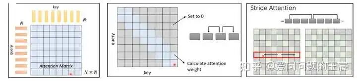

10.2 什么是self attention呢?self attention和local attention、stride attention都是attention的一种;self attention是每一个Q与每一个K依次计算注意力系数,如图18所示,而像local attention是Q只与相邻的K计算注意力系数,stride attention是Q通过跳连的方式与K计算注意力系数。

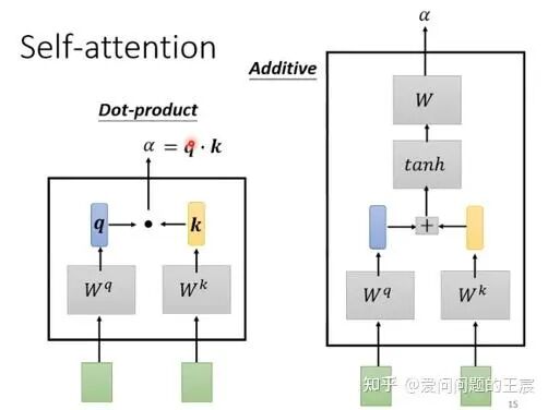

11.1 self attention最常见的有两种,一种是dot product attention、另一种是additive attention,如图20所示,前者的计算效率更高。
图20 dot product attention与additive attention的区别

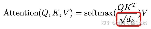

11.2 什么是Scaled ?
scaled的具体实现方式如图21所示,这一操作的目的是为了防止内积过大,从梯度角度考虑,避免靠近1,易训练;与batch normalization有一些相似的功能。
图21 scaled操作在attention中的位置

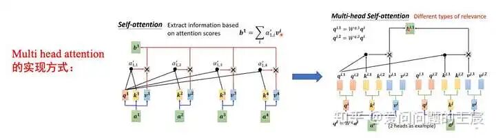

如图23所示,以2个head的为例,将输入的Q、K、V分成两份,每一小份的Q与对应的K、V分别操作,最后计算得到的向量再进行conc操作,由此可以看出,Multi head attention与group卷积有着相似的实现方式。

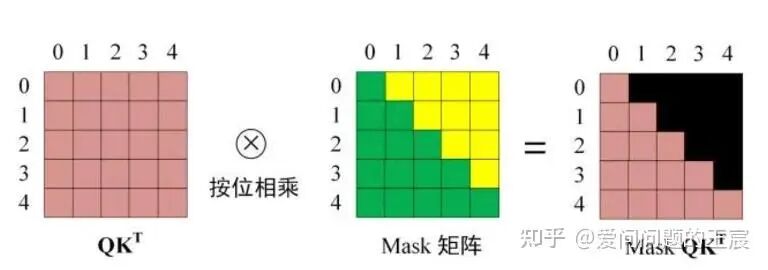

13.3 Mask操作是如何具体实现的呢?
Q1只跟K1计算,Q2只跟K1、K2计算,而对于K3、K4等,在softmax之前给一个非常大的负数,由此经过softmax之后变为0,其在矩阵上的计算原理实现如图26所示。
图26 Mask操作的矩阵计算上的实现方式

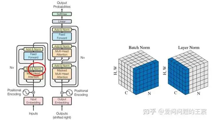

15.3 为什么不使用batch normalization,使用的是layer normalization呢?因为一个时序数据,句子输入长度有长有短,如果使用batch normalization,则很容易造成因样本长短不一造成“训练不稳定”。BN是对同一个batch内的所有数据的同一个特征数据进行操作;而LN是对同一个样本进行操作。

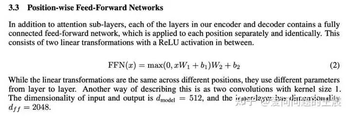

16. 什么是FFN?
16.1 FFN就是feed forward networks。
16.2 为什么有了Self attention层,还要有FFN?Attention已经有了想要的序列信息特征,MLP的作用是把信息投影到特定的空间里,再做一次非线性映射,和Self attention交替使用。
16.3 结构上:包括两层MLP,第一层的维度为512*2048,第二层的维度为2048*512,且第二层MLP没有使用激活函数,如图29所示。
图29 FFN的具体实现过程
