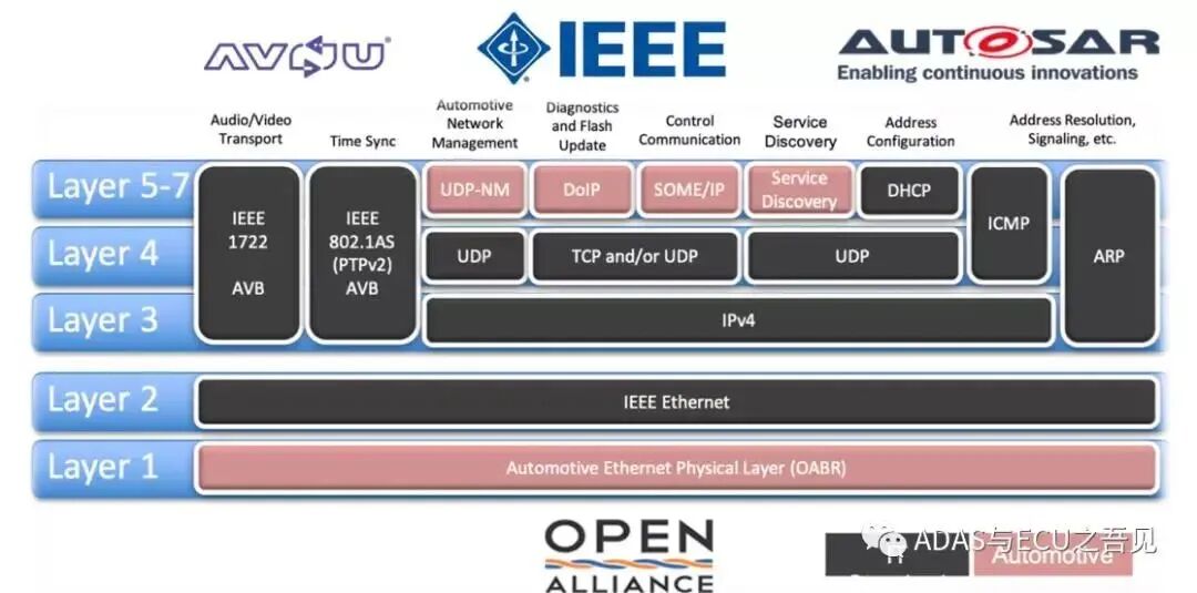

正由于上述IEEE组织,OPEN Aliance SIG组织, AVNU组织,AUTOSAR组织的共同发展与合作,进而规范了车载以太网符合OSI模型的整体架构,如下图1所示:
图1 车载以太网OSI总体架构
首先针对图1中AVNU,IEEE,AUTOSAR以及OPEN Aliance SIG组织做简要介绍,以便能够较为清晰地了解各组织在车载以太网总体架构的主要贡献及主要目标。
AVNU: 致力于推进AVB/TSN时间敏感网络在汽车领域的应用,使以太网成为一种时间确定性的实时网络;
IEEE: 电气与电子工程师协会,其中802.3工作小组致力于推进以太网相关标准的制定与完善;
AUTOSAR: 汽车开放式系统架构组织,致力于实现汽车软硬之间解耦的标准同时也为车载以太网软件层级作出了相关规范说明;
OPEN Aliance SIG: 为非盈利性的汽车行业和技术联盟,旨在鼓励大规模使用以太网作为车联网标准;
同时,从上图中可以看出标记为“IT”则为传统以太网技术协议规范,而标记为“Automotive”则为车载以太网技术协议规范。
显而易见,除了物理层、UDP-NM、DOIP、SOME/IP、SD这五个模块为车载以太网技术协议规范之外,其余均为传统以太网技术。

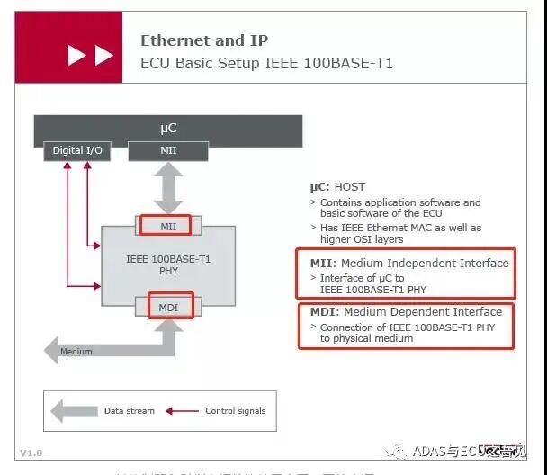

其中以太网所有物理层的功能全部集中在一个称为“PHY”的模块中,它将以太网控制器以及物理介质连接在一起,并且通过一个标准化接口MII连接,同时PHY模块与底层介质通过MDI接口连接,以100BSASE-T1所示,如下图2所示:
图2 物理层PHY接口结构图 (来源:Vector)
模块接口定义见上图2

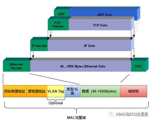

以太网帧格式
以太网随着历史发展总共存在5种帧格式,不同的以太帧存在不同的类型及MTU值(最大传输数据长度),且可以在同一物理介质上同时存在。
目前广泛使用的以太网帧格式主要有2种,分别为Ethernet II帧格式与IEEE802.3帧格式。其中车载以太网主要采用Ethernet II帧格式。
  • 完整Ethernet II帧格式
图3 Ethernet II帧格式
  • 完整IEEE802.3帧格式
图4 IEEE 802.3帧格式

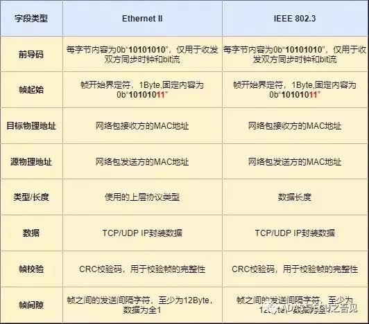

如上图3与图4进行对比可知,Ethernet II帧格式中的“类型”位置被802.3帧格式的“长度”所替代。上述不同字段的具体含义如下表2所示:
表2 以太网帧字段定义说明
特别的,我们可以通过判别“类型/长度”字段来进一步判断当前帧的类型。若该字段值小于等于0x5DC,那么该帧为IEEE 802.3格式,若该字段值大于等于0x600,则该帧为Ethernet II帧格式。
同时需要注意Ethernet II帧格式并没有LLC子层的概念,只有MAC层来处理数据服务等内容,而IEEE 802.3则可以。
MAC帧格式
对于MAC帧格式则是从“目标物理地址”开始至“帧校验”结束为一完整的MAC帧。如下图4所示为MAC的完整帧,包括目标物理地址,源物理地址,类型/长度,数据以及帧校验CRC组成。
图4 MAC完整帧格式
特别地,如图中4所示,“VLAN Tag”字段可选,当没有VLAN Flag则为Basic MAC帧,当存在该字段时,则为VLAN MAC帧,即MAC帧可分为基本MAC帧(无VLAN)和标记MAC帧(包括VLAN)两种。

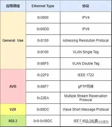

其中“类型”字段通常可以为以下几种类型,且该类型列表由IEEE组织来维护,如下表3所示列举了车载以太网领域常用的Ethernet Type:
表3 车载以太网常用类型

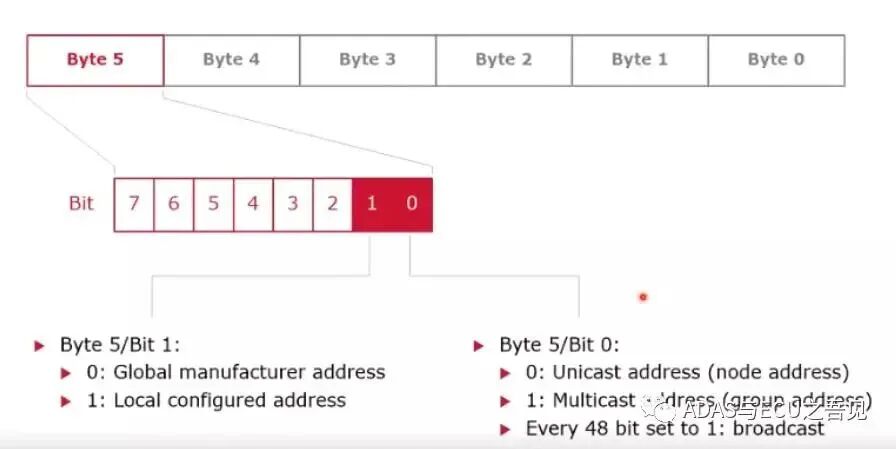

MAC寻址方式
MAC地址作为每个以太网接口的固定地址,一般由供应商出厂就固定下来不可更改。地址长度为6Byte,例如00-17-4F-08-78-88,其中前3个字节为组织编号,如下图5所示为MAC地址的寻址方式以及字节定义:
图5 MAC寻址方式(来源:Vector)
如上图所示:前3个字节为组织唯一标识号,由IEEE分配给到网卡生产厂商,其中Byte5/Bit1表示该MAC地址是全球地址还是本地地址,Byte5/Bit 0 用于表示该帧为组播MAC地址,单播地址还是广播地址;
  • 0:单播地址(1对1),普通终端设备接收;
  • 1:组播地址(1对多),仅交换机会接收,普通终端设备不会接收;
  • 48个bit全为1:表示为广播地址,所有设备均会接收;

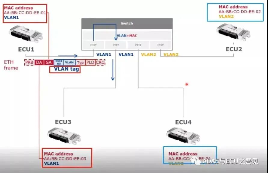

MAC VLAN
VLAN作为一种分割广播域的技术手段,能够有效降低网络不必要的开销,全称为虚拟局域网技术。该技术分割广播域的方法有很多种,在此仅简要介绍下基于MAC的动态VLAN技术,如下图6所示:
图6 基于MAC的动态VLAN技术(来源 Vector)
如上图所示,ECU1与ECU2被划分为属于同一VLAN1,而ECU2与ECU4则被划分为属于同一VLAN2。只需要提前配置好各ECU所属的VLAN即可,基于MAC的VLAN的优点在于即使换了连接端口或者交换机都可以自动重新识别,不需要重复进行配置,主要用于DHCP或者ARP协议发送广播帧的场景。

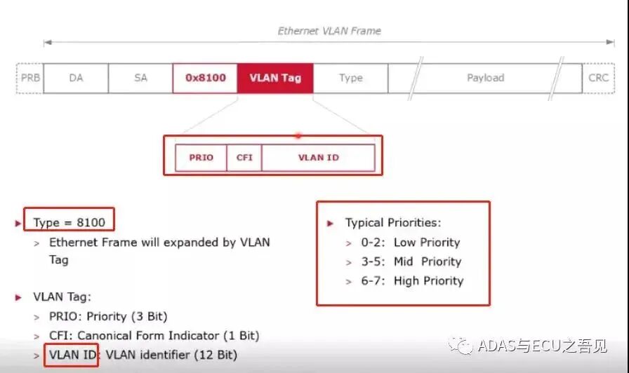

正如前面所述MAC帧可分为基本MAC帧(无VLAN)和标记MAC帧(包括VLAN)两种,而如果为如果时标记MAC帧,那么就会使用到VLAN Tag,同时“数据”字段的最小长度为不带VLAN标记的46Byte与带VLAN标记的42Byte,因为VLAN Tag占用了4个字节,最大数据长度均为1500Byte。
如下图7所示则为VLAN Tag的含义说明:
图7 VLAN Tag定义说明 (来源:Vector)
如上图7所示,VLAN Tag总共可以分为以下3个部分:
PRI(3Bit):帧优先级,就是通常所说的802.1p;
CFI(1Bit):规范标识符,0为规范格式,用于802.3或Ethernet II以太网帧;
VLAN ID:就是VLAN的标识符ID;

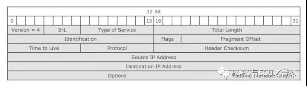

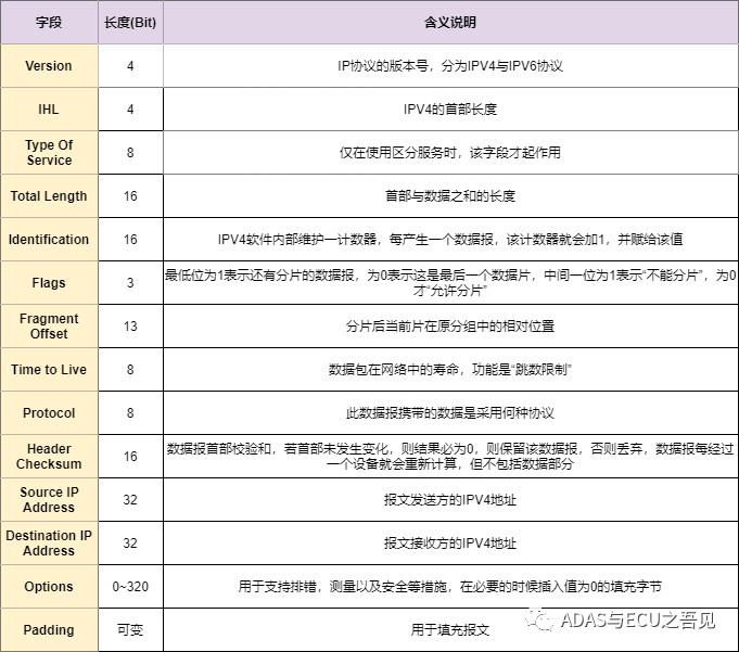

IPV4协议头
图8 IPV4协议头
由上可知,IP首部为20Byte。
该协议头的各部分解释如下图:
图9 IPV4 协议头信息表

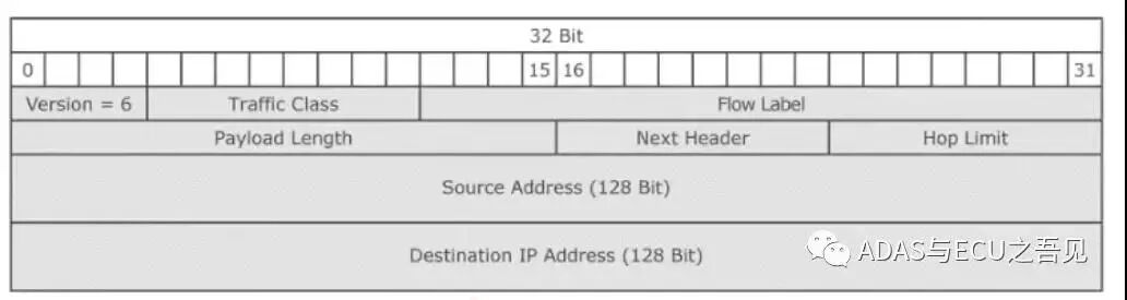

IPV6协议头
图10 IPV6 协议头

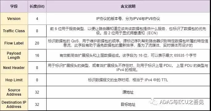

需要注意的是IPv6 数据报文是 IPv4 的 4 倍,IPv6 数据报文主要由两个部分组成:Header(首部)和 Payload(负载)。其中,IPv6 Header 的大小是 IPv4 的 2 倍。该协议头的各部分解释如下图:
图11 IPV6协议信息表

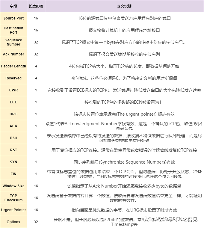

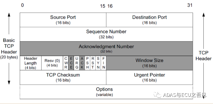

  • TCP协议头
图12 TCP协议头
如下图13所示为TCP协议头的字段解释:
图13 TCP协议头信息表

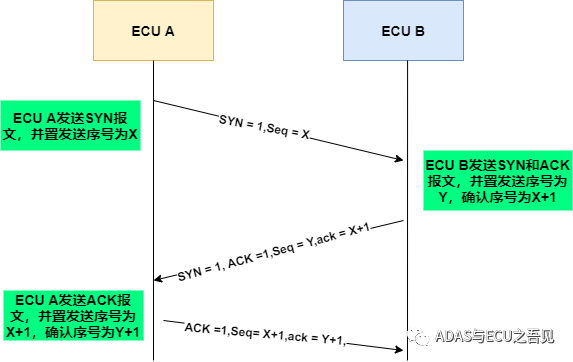

  • TCP建立连接过程
TCP是面向连接的可靠的网络通信,因此要通信双方建立通信连接,必须经过我们常说的“三次握手”才能够开启以太网通信,如下图14所示为TCP的“三次握手”连接过程。
图14 TCP ”三次握手“过程

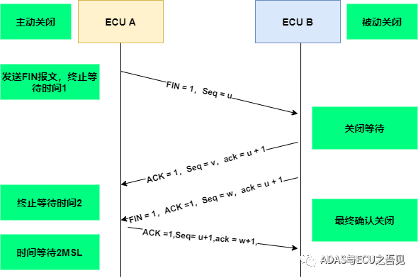

  • TCP断开连接过程
TCP已经连接的双方如果需要断开,则需要“四次挥手“来完成此过程”,如下图15所示:

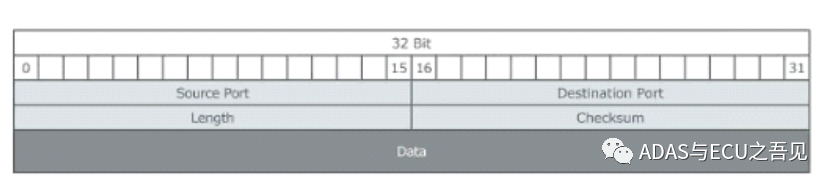

UDP协议
UDP全称为用户数据包协议,在网络中与TCP协议一样用来处理数据包,是一种无连接的协议。同时UDP有不提供数据包分组、组装和不能对数据包进行排序的缺点,也就是说,当报文发送之后,是无法得知其是否安全完整到达的。
UDP协议头
如下图所示为UDP 协议头的组成:
图16 UDP协议头

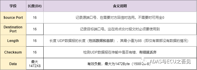

如上图所示,UDP首部为8Byte。
各字段的具体含义如下表所示:
图17 UDP协议字段信息表

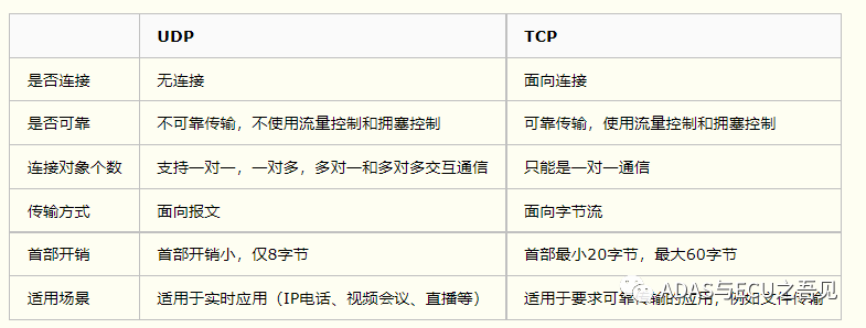

TCP与UDP区别
如下图所示,较为清晰的解释了TCP与UDP两者之间的区别,这让我们选择何种传输层协议提供了判断标准。
图18 UDP与TCP区别关系表
TCP向上层提供面向连接的可靠服务 ,UDP向上层提供无连接不可靠服务;
虽然 UDP 并没有 TCP 传输来的准确,但是也能在很多实时性要求高的地方有所作为;
对数据准确性要求高,速度可以相对较慢的,可以选用TCP。

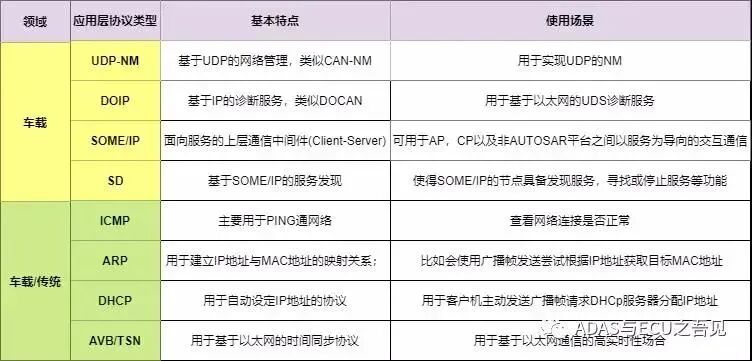

应用层
在车载以太网领域,目前主流涉及到的应用协议主要有UDP-NM,DOIP,Some/IP,SD以及传统以太网需配合支持的ICMP,ARP,DHCP等协议。
在本文我不会针对这些协议具体展开,因为每种协议内容不少,后续会专门针对这些应用层协议给大家讲解分享,敬请大家多多关注。
如下图19是我列举车载以太网中这些应用协议的基础特点以及作用场景给大家一个整体的认识。
图19 车载以太网应用层协议一览
