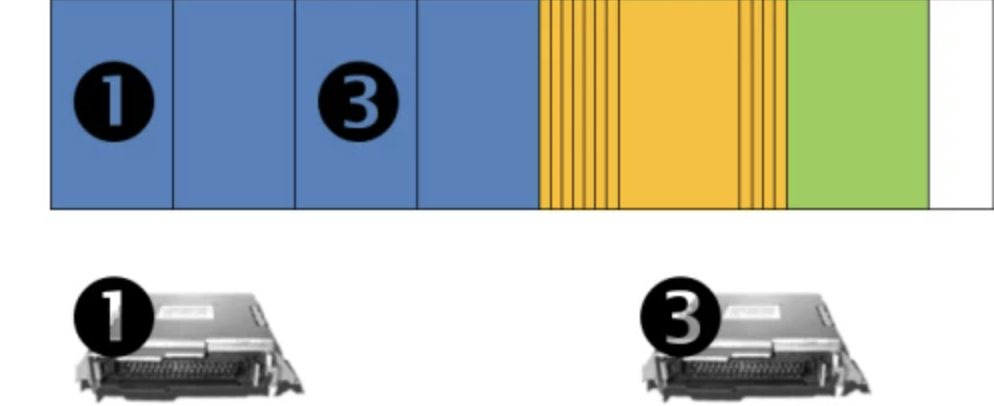

1.静态段
图 3:具有 3 个 ECU 将数据传输到 4 个保留slots的静态段示意图。
以帧的蓝色部分表示的静态段是周期中用来 scheduling a number of time-triggered frames的空间。该段被分成多个slots,每个slot包含一个保留的数据帧。当每个时隙及时出现时,保留的 ECU 就有机会将其数据传输到该时隙。一旦该时间过去,ECU 必须等到下一个周期才能在该slot中传输其数据。因为在周期中确切的时间点是已知的,所以数据是确定性的,程序可以准确地知道how old the data is这在计算依赖于一致间隔数据的控制回路时非常有用。 图 3说明了一个简单的网络,其中三个 ECU 使用了四个静态slots实际的 FlexRay 网络可能包含多达几十个静态slots。
图 4. 缺少 ECU #2 的静态slot示意图。
如果 ECU goes offline 或决定不传输数据,则其slot保持打开状态,不被任何其他 ECU 使用,如图 4 所示。
