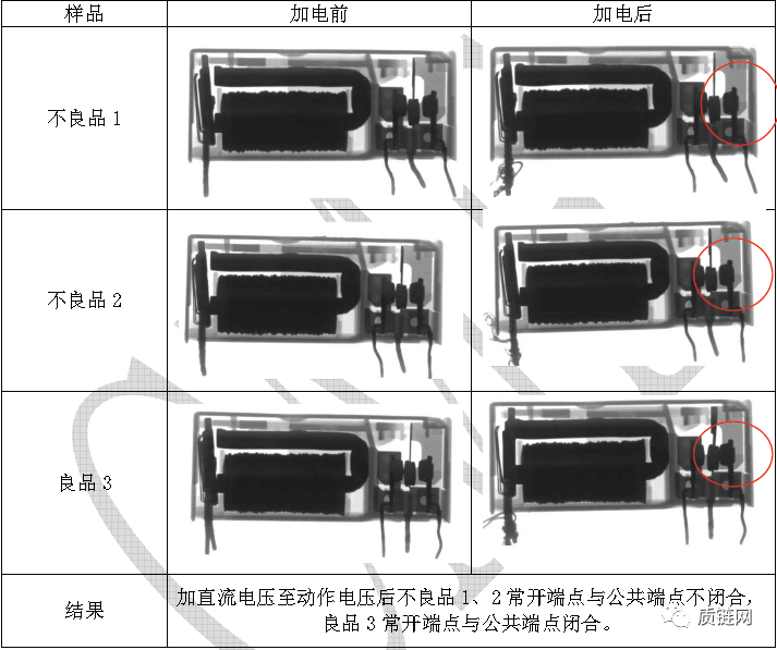

X-Ray测试案例(一)——继电器
根据客户要求,对样品进行失效分析。
加直流电压前后X-Ray对比

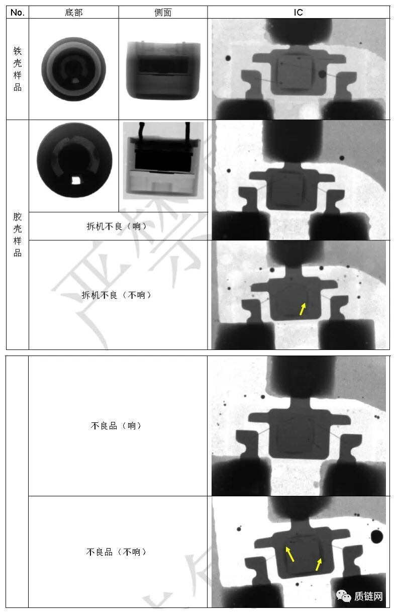

X-Ray测试案例(二)——蜂鸣器
客户反馈上电后蜂鸣器没有声音,且该样品失效率高。
两种样品内部芯片打线位置存在差异;不良品中有焊线断开

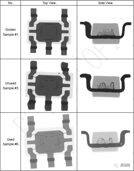

X-Ray测试案例(三)——LDO
根据客户要求,对样品进行失效分析。
未使用样品#3和已使用样品#6的内部结构不同于黄金样本#1
