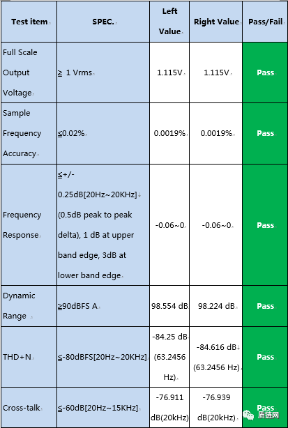

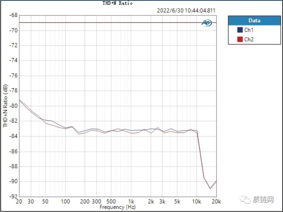

1.Line Out
Frequency Response
THD+N

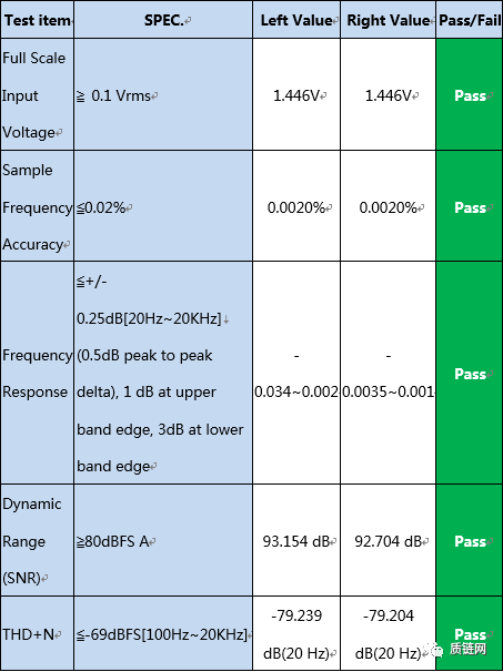

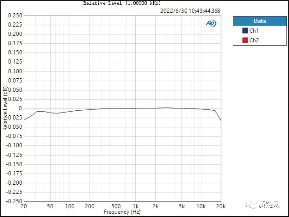

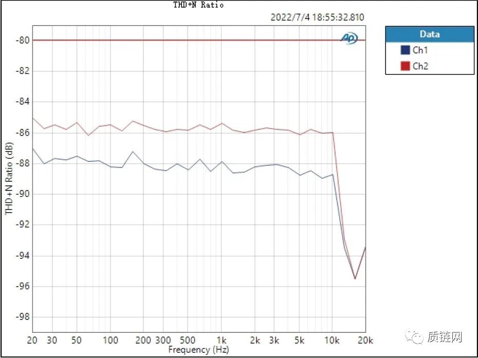

2.Mic In
Frequency Response
THD+N

以上的测试中,主要的测试参数有频率响应、THD+N、动态范围这几个参数,具体含义如下:
频率响应(Frequency Response):频率响应是指将一个以恒电压输出的音频信号与系统相连时,音箱产生的声压随频率的变化而发生增大或衰减、相位随频率而发生变化的现象,这种声压和相位与频率的相关联的变化关系称为频率响应也是指在振幅允许的范围内音响系统能够重放的频率范围,以及在此范围内信号的变化量称为频率响应,也称频率特性。在额定的频率范围内,输出电压幅度的最大最小值之比,以分贝(dB)来表示其不均匀度。
THD+N:THD+N是英文Total Harmonic Distortion+Noise的缩写,中文释义——总谐波失真加噪声。它是音频功率放大器的一个重要指标,也是音频功率放大器的额定输出功率的一个条件。理想的音频功率放大器,若不考虑该功率放大器的增益大小,输入一定频率的正弦波信号,其输出也应该是没有失真、没有噪声的正弦波信号。但真实的音频功率放大器的输出音频信号总是有一点失真,并且叠加了噪声。波形的失真是由于在正弦波上加了多种高次谐波造成的,所以称为总谐波失真。
动态范围(Dynamic Range):是可变化信号(声信号或光信号)最大值和最小值的比值。一般用dB表示。在音响系统中指最大不失真输出功率和静态时系统噪声输出功率之比的对数值,一般性能较好的音响系统的动态范围在100dB以上。
