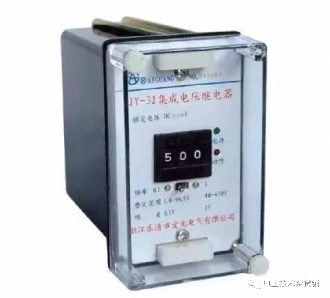

1、电压继电器
触点的动作和线圈的动作电压大小有关的继电器叫电压继电器,它用于电力拖动系统的电压保护和控制,使用时电压继电器的线圈与负载并联。
特点:其线圈的匝数多而线径细。
分类:按线圈电流的种类可以分为交流和直流电压继电器,按吸合电压大小又可以分为过电压、欠电压和零电压继电器。

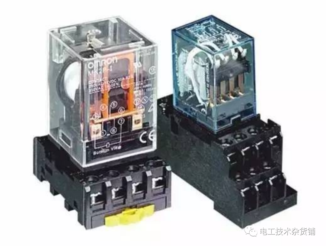

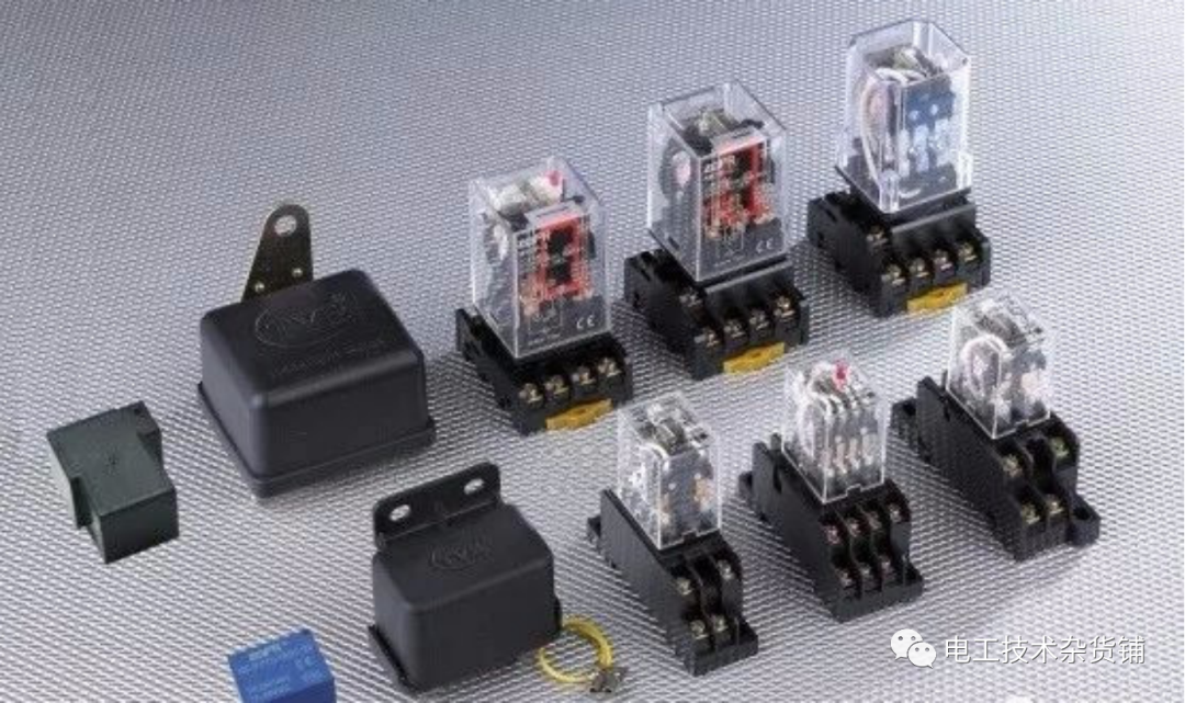

2、中间断电器
中间继电器的作用是增加被控制线路的数量或加大触点允许的断开容量,以达到分配控制信号和功率放大的目的。
中间继电器有交、直流两种。中间继电器的特点是触点数目较多,一般在3~4对以上,触点形式常采用桥形触点(与接触器辅助触点相同)。
动作功率较大的中间继电器与小型接触器的结构相同。
适用于交流500V以下的控制线路,线圈电压为交流12V、36V、127V、220V及380V五种。继电器有八对触点,额定电流为5A,最高操作频率为1200次/h。
适用于直流110V以下的控制电路,线圈额定电压为直流12V、24V、48V、110V四种,线圈消耗功率不大于3W,继电器具有带公共触点的三常开、三常闭触点,触点额定电流为3A。

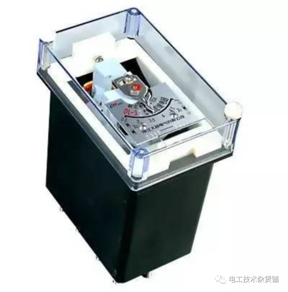

3、电流继电器
触点的动作和线圈的动作电流大小有关的继电器叫电流继电器,使用时电流继电器的线圈与负载串联。
特点:其线圈的匝数少而粗。
分类:按线圈电流的种类可以分为交流和直流电流继电器,按吸合电流大小又可以分为过电流和低电流继电器。

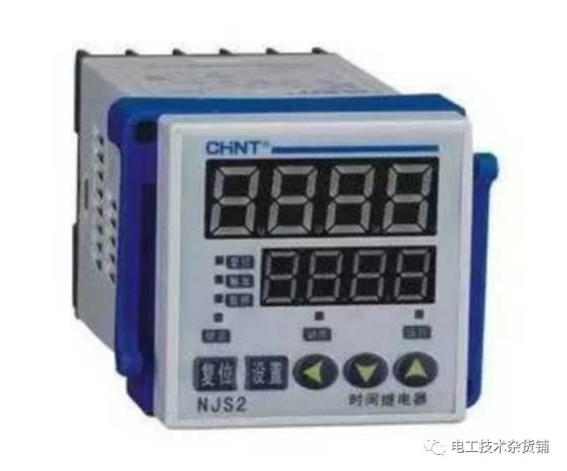

4、时间继电器
时间继电器的特点是当得到控制信号后(如继电器线圈接通或断开电源),其触点状态并不立即改变,而是经过一段时间的延迟之间,触点才闭合或断开,因此这种继电器又称为延时继电器。

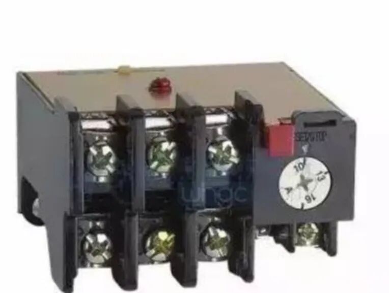

5、热继电器
热继电器是利用电流流过热元件时产生的热量,使双金属片发生弯曲而推动执行机构动作的一种保护电器。主要用于交流电动机的过载保护、断相及电流不平衡运行的保护及其它电气设备发热状态的控制。
热继电器的选用:
(1)过载能力较差的电动机,热元件的额定电流IRT为电动机的额定电流IN的60%~80%。
(2)在不频繁的启动场合,若电动机启动电流为其额定电流6倍以及启动时间不超过6秒时,可按电动机的额定电流选取热继电器。
(3)当电动机为重复且短时工作制时,要注意确定热继电器的操作频率,对于操作频率较高的电动机不宜使用热继电器作为过载保护。
