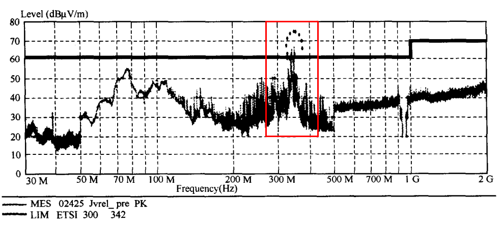

每个模块都单独的屏蔽设计, 背板也进行了屏蔽设计。 但是在进行辐射发射测试时, 发现辐射发射测试超标。超标频点是350MHz, 测试频谱图如图所示:
图中粗折线为标准限值曲线,用近场探头进行定位测试,最终确认是其中一模块与背板之间的接插处辐射泄漏导致, 该频率点的源头是模块内部PCB中的50MHz(其7次谐波为350MHz)晶振。

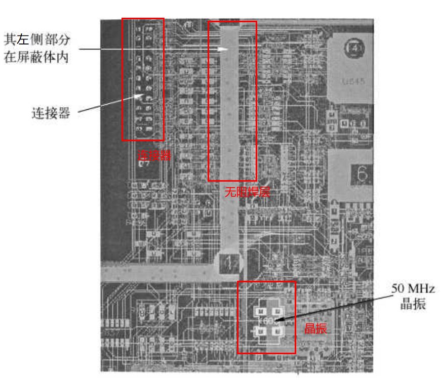

上图为子模块的PCB布局图,图中无阻焊层主要用于焊接屏蔽罩,可以看到,连接器在屏蔽罩内部,晶振位于屏蔽罩外部。
所以晶振外壳不可能直接通过空间辐射影响连接器,因为辐射路径已经被屏蔽罩隔绝, 唯一辐射的可能是连接器中的信号线, 很有可能耦合到了来自晶振或时钟信号线的噪声, 这些信号线相当于成为被噪声驱动的辐射天线。
从该 PCB 的布局及布线看, 主要存在如下问题:
  • 晶振下表层PCB未做局部地平面敷铜处理。
    完整的地平面可以为晶振及相关电路内部产生的共模RF电流提供通路,从而使RF发射最小。
  • 传输到连接器的信号线很多从50MHz晶振底下穿过。

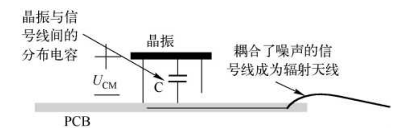

    这不仅会破坏晶振下方完整的地平面,而且必然会将50MHz晶振产生的噪声通过容性耦合的方式耦合到穿过它下面的信号线,从而使得这些信号线带有共模电压噪声,而这些信号线又延伸出了PCB上的屏蔽体,这样会将噪声带出屏蔽体。
    这是一种典型的共模辐射模型,其原理如下所示:
  • 晶振的位置离接口太近。
可见,形成辐射的两个必要条件已经形成了,即驱动源和天线,辐射自然也就产生。
与接口连接的信号线与晶振之间耦合形成了驱动电压。
与接口相连的信号线或PCB地层成为了被驱动的辐射天线。

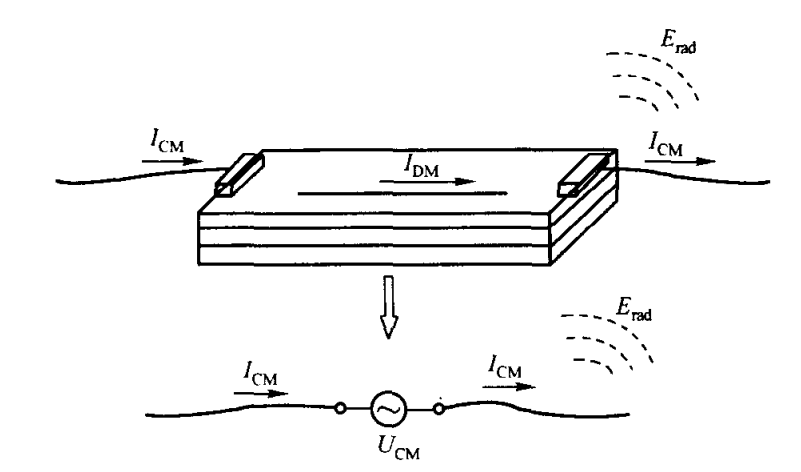

如上图所示的是多层板外层上的信号线共模辐射等效模型。
从高频角度分析,参考平面相当于回流导体,可能有高频交流电压。
差模电流IDM在信号线下面的参考平面上会产生一个共模电压降UCM,UCM激励与之连接的信号线,从而形成辐射 。
