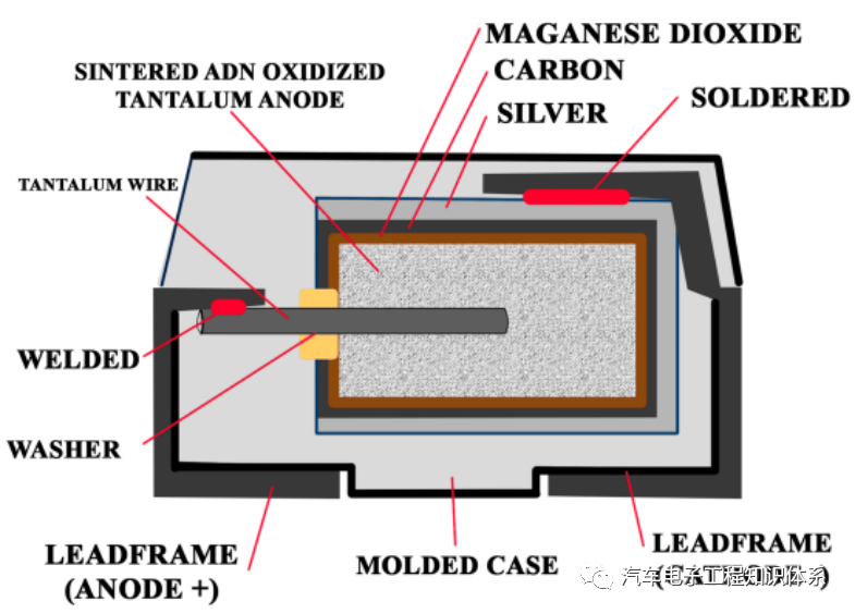

钽电解电容器的结构
目前,钽电解电容器主要分为烧结固体、箔状绕组固体和烧结液体三种,其中烧结固体占总产量的95%以上,主要是非金属类。密封树脂封装。
钽电解电容器的工作介质是在钽表面形成的极薄的五氧化二钽薄膜。这层氧化膜介质与电容器的一端融为一体,不能单独存在。因此,每单位体积的电容特别大。即比容量非常高,因此特别适合小型化。
