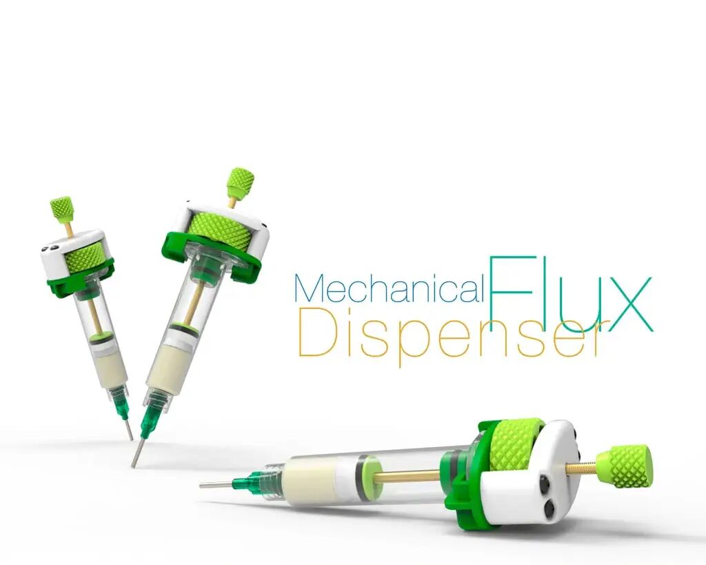

机械助焊剂分配器

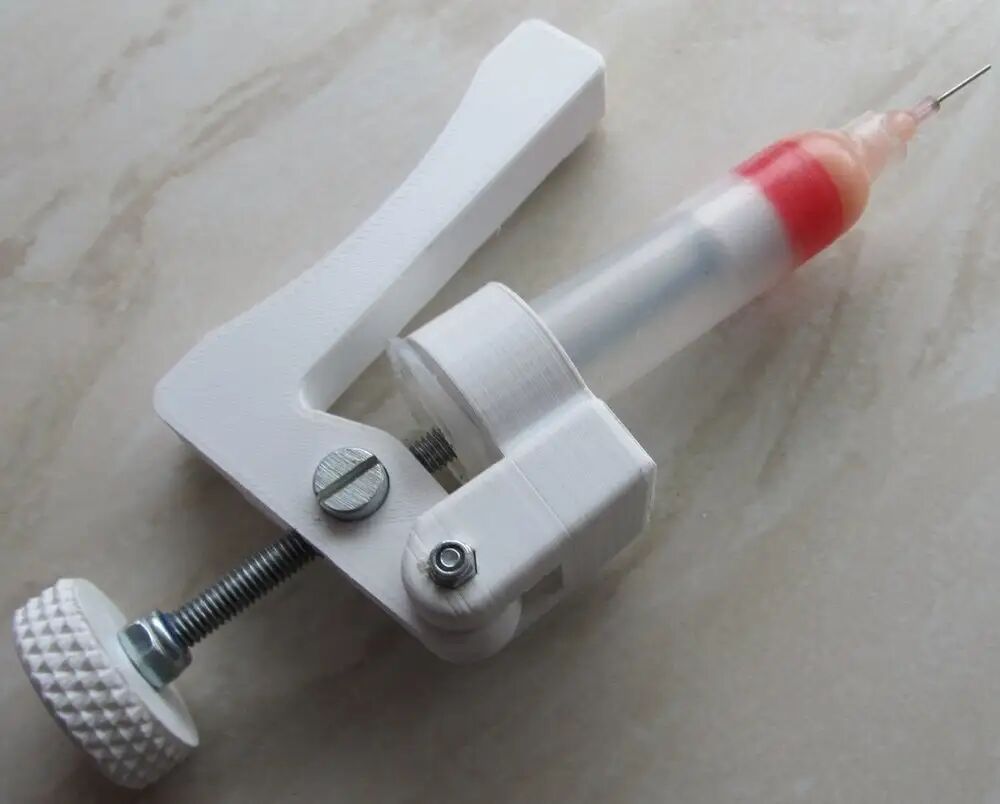

[ID:5137574] 以前版本的分配器被证明是一种非常流行的工具,但在近年来的工作过程中,对它的说法已经积累了:)或者更确切地说,是工作流程。例如,锡膏需要存放在冰箱中,我也主要将其包装在小型注射器中。而且在使用小焊接时不需要大量的焊膏。是的,并且通常不可能从大型注射器中推入大量糊状物。所以这次我做了一个5CC注射器分配器。
原则上,这个模型根本没有计划,因为我现在正在研究电动分配器,但突然我意识到这样的设计也有一席之地。而且,这并没有花费太多时间。您将在适当的时候了解电焊剂和焊膏分配器,当我完成工作时,还没有电池,还有更多正在路上……

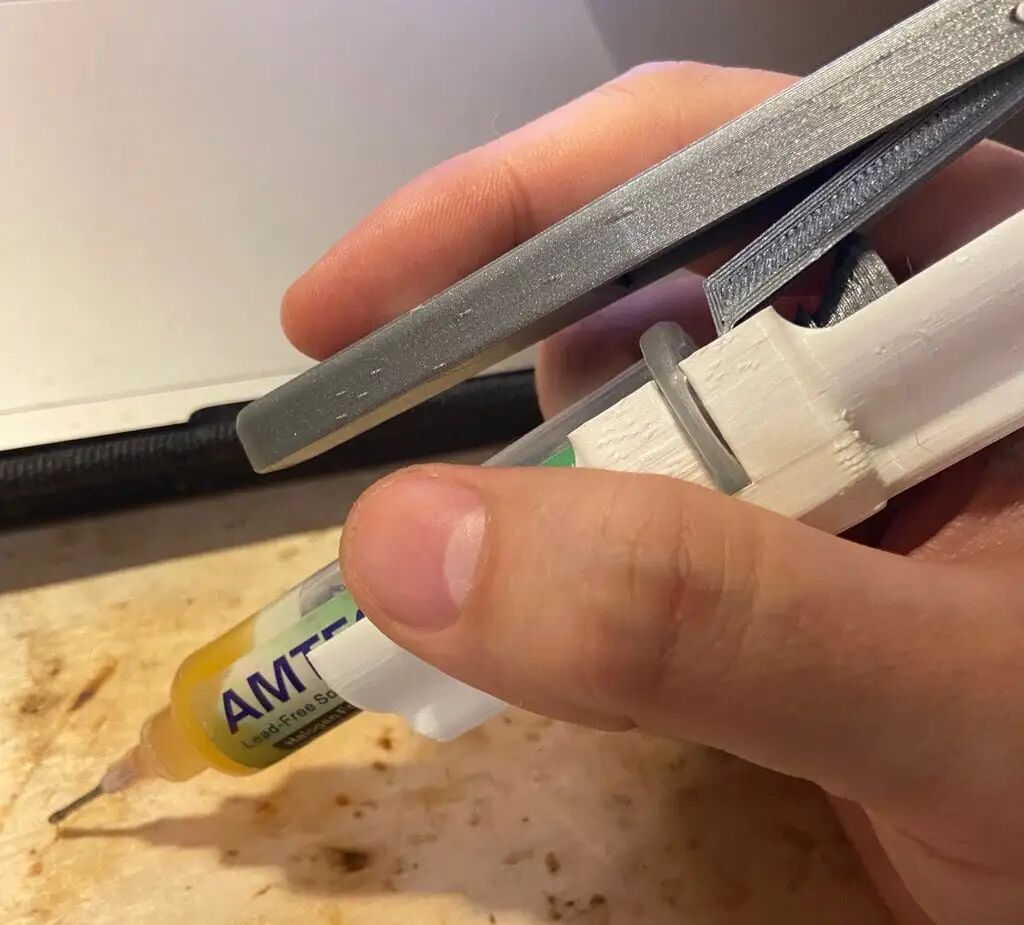

[ID:4549023] 我厌倦了用拇指从注射器中挤出助焊剂,所以我决定创造这个东西来用我的食指挤出助焊剂。所有其他东西都是手枪的形状,我不喜欢,这些会占用桌子上的很多空间。
这款点胶机结构紧凑,可以垂直放置,也可以放在类似于烙铁架的特殊支架上。
一切都是在没有支持的情况下打印的。我用的是 PLA,但我认为任何抗弯曲的材料都可以。
使用 M3x25 作为连接大臂的轴,使用一根灯丝 (1.75mm) 作为连接小臂的轴。
该分配器专为 19.5 毫米注射器设计,但也适用于 14.5 毫米注射器,只需打印另一个柱塞即可。这个柱塞也适合大注射器,所以只有这个可以打印。

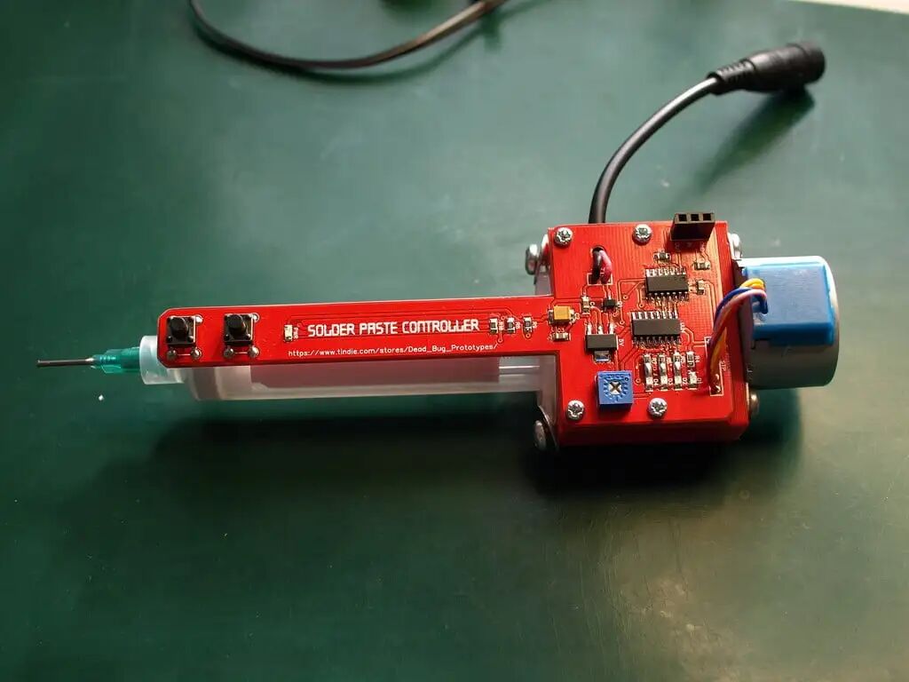

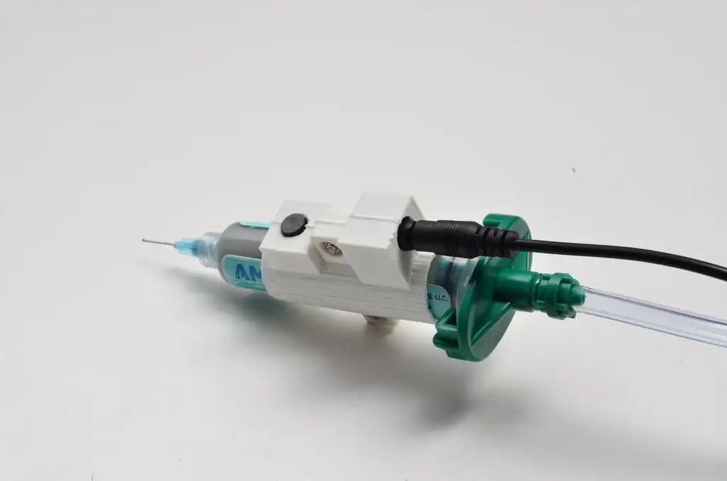

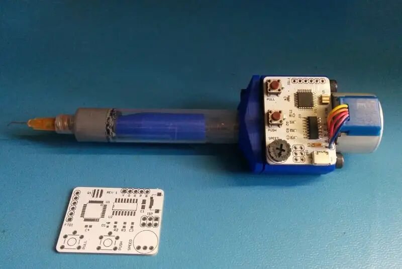

Arduino 电动 SMT 焊膏分配器
[ID:1119914] 这是一个用于焊接SMT板的电动锡膏分配器,灵感来自这个东西 ID:384680。

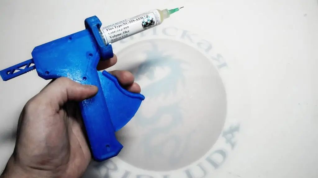

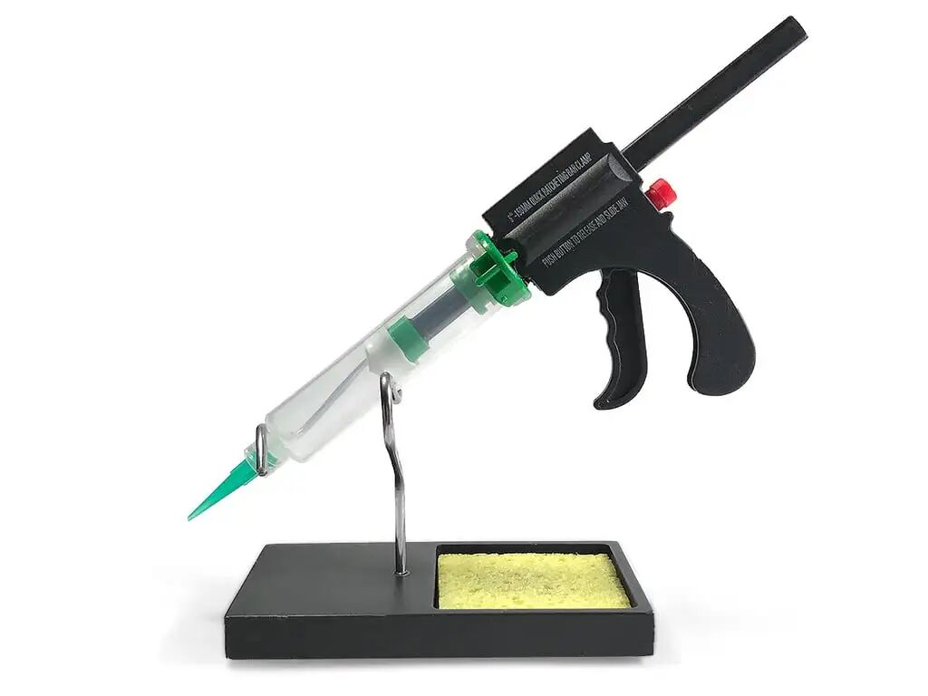

助焊剂或焊膏枪
[ID:2123259] 助焊剂或焊膏枪。完全工作的模型。
迷你注射枪焊锡膏/胶水/…V2
[ID:5447551] 迷你注射枪焊膏/胶水/…V2
允许更缓慢地抽取包装在注射器(直径 18 毫米)中的焊膏或胶水

机械助焊剂分配器 3cc
[ID:5317149] 我为3cc注射器设计了这个分配器。从小型注射器中定量焊膏更方便,因为它的粘度非常高,并且在大型注射器中挤压得更糟并且具有挤出惯性。使用小注射器容量时,这种效果要低得多。
您可以使用标准*注射器适配器,在前面的版本中,我展示了我是如何做到的,但您也可以打印它,就像在这种情况下一样。

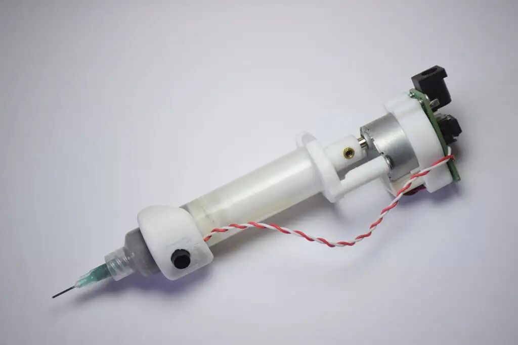

电通量分配器
[ID:5141695] 当我开始创建这个版本的分配器时,产生了制作机械分配器的想法。我相信你已经看到了。在工作中,结果证明非常方便,我什至考虑过是否继续研究电动版本。但是细节都打印出来了,处理好了,剩下的就是组装了……而且你知道,我真的很喜欢机械版本,但我什至没有想到这个版本会有多新……是的,它更难组装,几乎是珠宝工作,但花在它上面的时间是合理的。他是如何工作的?- 太好了,你会在我的其他视频中不止一次地在实际工作中看到他。

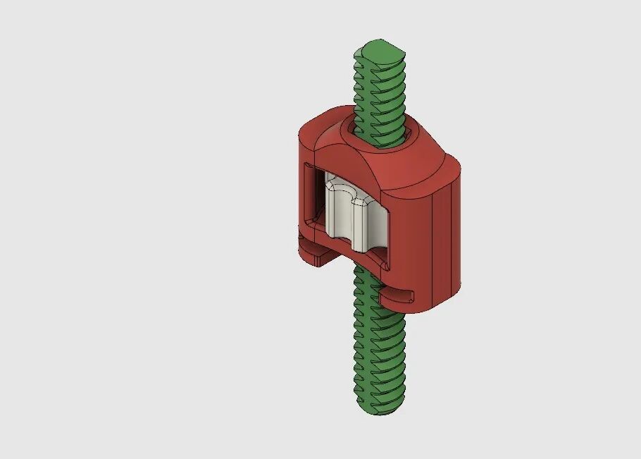

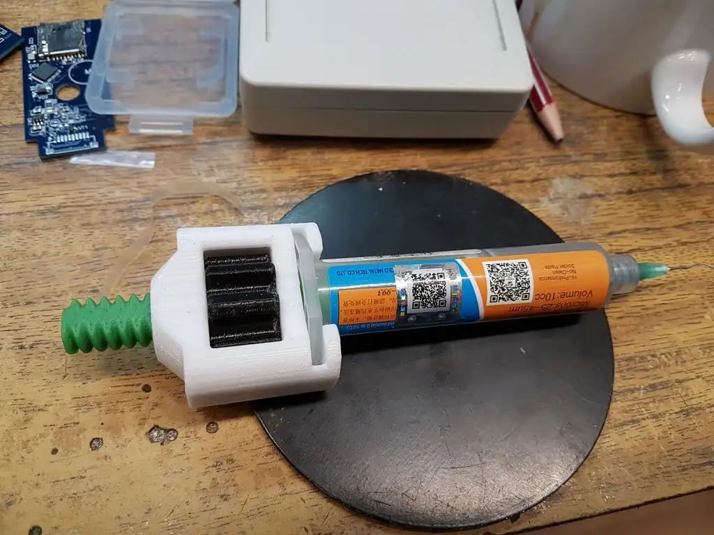

焊膏和助焊剂分配器 – 小改动
[ID:4910403] 这是针对全身的小型装修混音。
我发现原来的机身不适合螺纹杆,它已经足够表明这不仅仅是我的打印机。
我加宽了主体上的孔并整理了插槽的键,以便它适合和工作。
说实话,一旦打印出来,你就可以把钥匙从身体上剪下来,它仍然可以正常工作。
丝杆和螺母与原来没有变化。

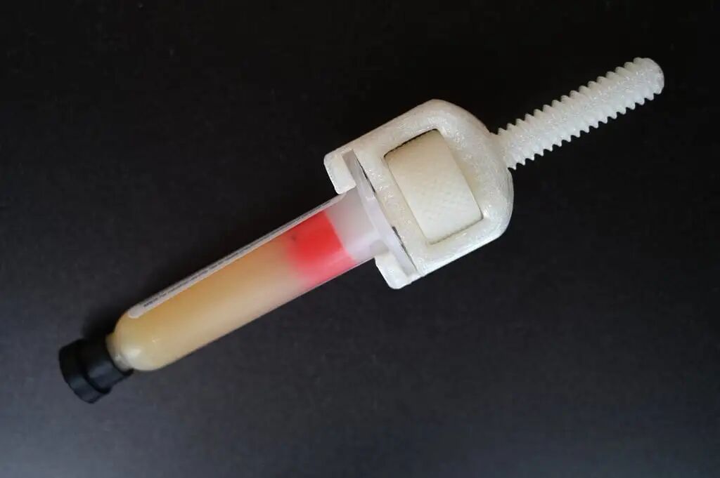

锡膏分配器
[ID:2755949] 这是我用 PETG 线材制作的手动简单 3D 打印注射器分配器。

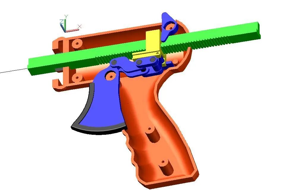

助焊剂或焊膏枪
[ID:2258662] 在分析了这些小缺陷之后,我对第一个模型——加大齿的耙子做了一些小改动。
增加活动关节的间隙
我试着打印弹簧,但它的效果有点差,如果你放一条松紧带,那么工作就变得完美了,由于松紧带收紧了夹子,杆不会精确地脱落。
总的来说,与以前的模型相比,这个要好得多。
您需要使用支撑进行打印,而 slic3r 会制作支撑,以便它们甚至可以留在桌子上,如果您用鸡肉准备相同的文件,您会很痛苦地将它们撕掉。当然,也许我在其中设置了错误。
焊膏和助焊剂分配器
[ID:3705183] 混音变化:
去掉了螺丝上的凹槽
移除了身体上的凹槽计数器
-螺钉主体的公差更大(每侧 0.5 毫米)桥接补偿。
移除螺母中的孔,因为它们仅用于视觉目的
使注射器“耳朵”处的材料变厚一点
通过这些更改,所有部件都可以在没有支撑的情况下打印。
身体仍然可以在支撑下垂直打印。(测试和工作)

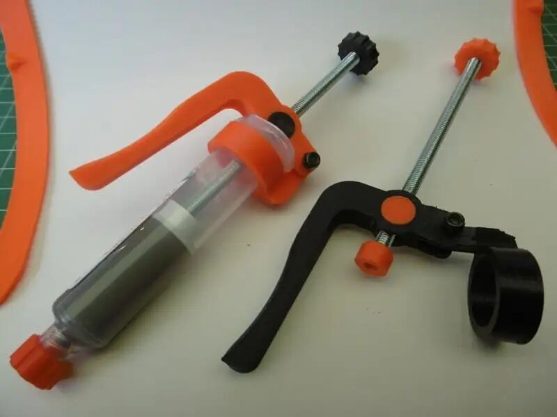

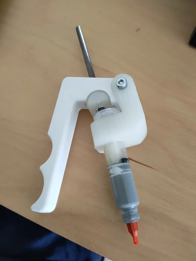

焊膏注射器分配器
[ID:4541271] 焊膏注射器分配器,基于我在互联网上找到的设计
我修改了设计,以便更容易打印和组装。
挤压手柄点胶,松开M5螺纹杆拧少许,再挤压,组装后就明白了。
所有功劳都归功于原始设计师。
有两个支架和柱塞 – 一个用于 5cc 注射器,一个用于 10cc 注射器,
只需打印您需要的那个。
打印一个手柄和一个扣环。
