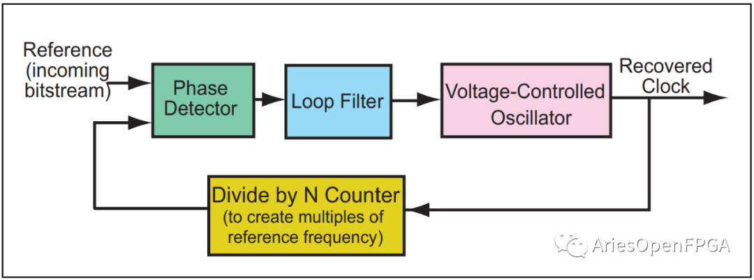

    如前所述,PCIe Link不需要通用时钟(Common Clock),因为它使用源同步模型,这意味着发送器将时钟提供给接收器以用于锁存输入数据。PCIe链路不包含前向(Forwarded Clock)的时钟。相反,发送器使用8b/10b编码将时钟嵌入数据流中。然后,接收器从数据流中恢复时钟,并使用它来锁存传入的数据。这听起来可能很神秘,但实际上完成这一过程非常简单。在接收器中,PLL电路(锁相环,参见图2-5)将进入的位流作为参考时钟,并将其时序或相位与其所创建的具体频率的输出时钟的时序或相位进行比较。根据比较结果,可以提高或降低输出时钟的频率,直到获得匹配为止。那时,PLL被锁定,并且输出(恢复的)时钟频率与用于传输数据的时钟精确匹配。PLL不断调整恢复的时钟,因此,影响发射器时钟频率的温度或电压变化将始终得到快速补偿。
    关于时钟恢复要注意的一件事是,PLL确实需要在输入上进行转换以进行相位比较。如果经过很长时间而没有任何数据跃迁,则PLL可能会开始偏离正确的频率。为避免该问题,8b/10b编码的设计目标之一是确保位流中的连续的1或零不超过5个。

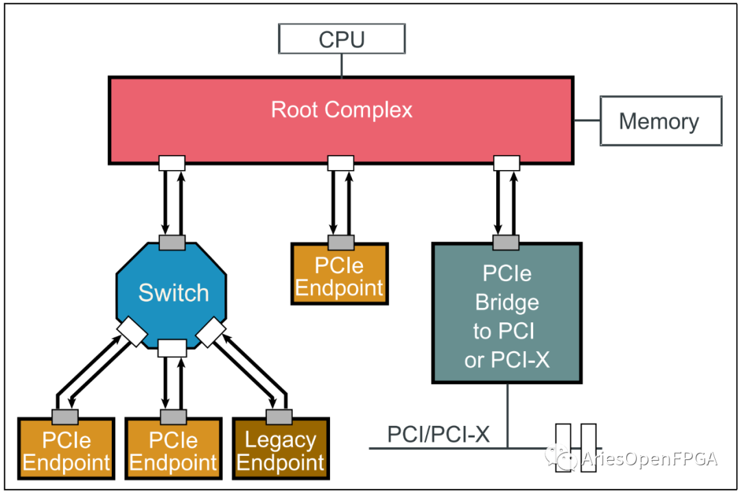

    图2-6中显示了一个简单的PCIe拓扑示例,这将有助于说明此时的一些定义。
图2-6 PCIe拓扑示例
拓扑特征
    该图的顶部是一个CPU。这里要说明的是,CPU被视为PCIe层次结构的顶部。与PCI一样,PCIe只允许使用简单的树结构,这意味着不允许使用循环或其他复杂的拓扑。这样做是为了保持与PCI软件的向后兼容性,后者使用简单的配置方案来跟踪拓扑,并且不支持复杂的环境。

根复合体(Root Complex)
    CPU和PCIe总线之间的接口可能包含多个组件(处理器接口,DRAM接口等),甚至可能包含多个芯片。该组统称为根复合体(RC或Root)。RC驻留在PCI倒置树的拓扑的“根部”,并代表CPU来与系统的其余部分通信。但是,规范并未完全定义它,而是提供了必需功能和可选功能的列表。从广义上讲,根复合体可以理解为系统CPU与PCIe拓扑之间的接口,在配置空间中PCIe端口标记为“根端口”(Root Ports)。
交换器和桥(Switches and Bridges)
    交换器(switch暂译为交换器,按照文意,就是交换结构)提供扇出或聚合功能,并允许将更多设备连接到单个PCIe端口。它们充当数据包路由器,并根据其地址或其他路由信息识别给定数据包需要走的路径。
    桥接器(Bridges)提供到其他总线的接口,例如PCI或PCI-X,甚至是另一个PCIe总线。上文图2-6“PCIe拓扑示例”中显示的桥有时也称为“前向桥”(forward bridge),并允许将较旧的PCI或PCI-X卡插入新系统。和“前向桥”类型相反的桥或者叫“反向桥接”(reverse bridge)的桥允许将新的PCIe卡插入旧的PCI系统。
原生(Native)PCIe端点和旧式PCIe端点
注:Native一词暂译为原生,找了一个英文对Native放在此处合适解释是:designed for or built into a given system, especially denoting the language associated with a given processor, computer, or compiler, and programs written in it.词根的大致意思是非移民,原本就有,就出生在这里的人。根据前后文就是专门为PCIe设计的端点的意思。
    端点(Endpoints)是PCIe拓扑中的设备,既不是交换器或桥接器,而是充当总线上的事务的发起者和完成者。它们位于树形拓扑分支的底部,并且仅实现单个上游端口(面向根(Root))。相比之下,一台交换机可能有多个下行端口,但只能有一个上行端口。专为运行较早的总线(如PCI-X)而设计的设备,现在具有可以使用的PCIe接口,它们在配置寄存器中将自己指定为“传统PCIe端点”。它们使用了新的PCIe设计中禁止的功能,例如IO空间以及对IO事务或锁定请求的支持。相反,“原生PCIe端点”是从头开始为PCIe设备设计的,而不是将PCIe接口添加到旧的PCI设备设计中。原生PCIe端点设备是内存映射设备(MMIO设备)。

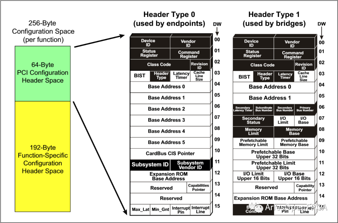

    保持与旧软件的兼容性的一种方法是,端点(Endpoints)和网桥(bridges/或叫桥)的配置头(如图2-7所示)与PCI相同。现在的一个区别是,网桥通常被汇总到交换器和根(Roots)中,但是旧版软件并不能区分这种差别,仍然会简单地将它们视为网桥。在这一点上,我们只需熟悉这些概念,因此在这里我们将不讨论寄存器的详细信息。
图2-7 配置头

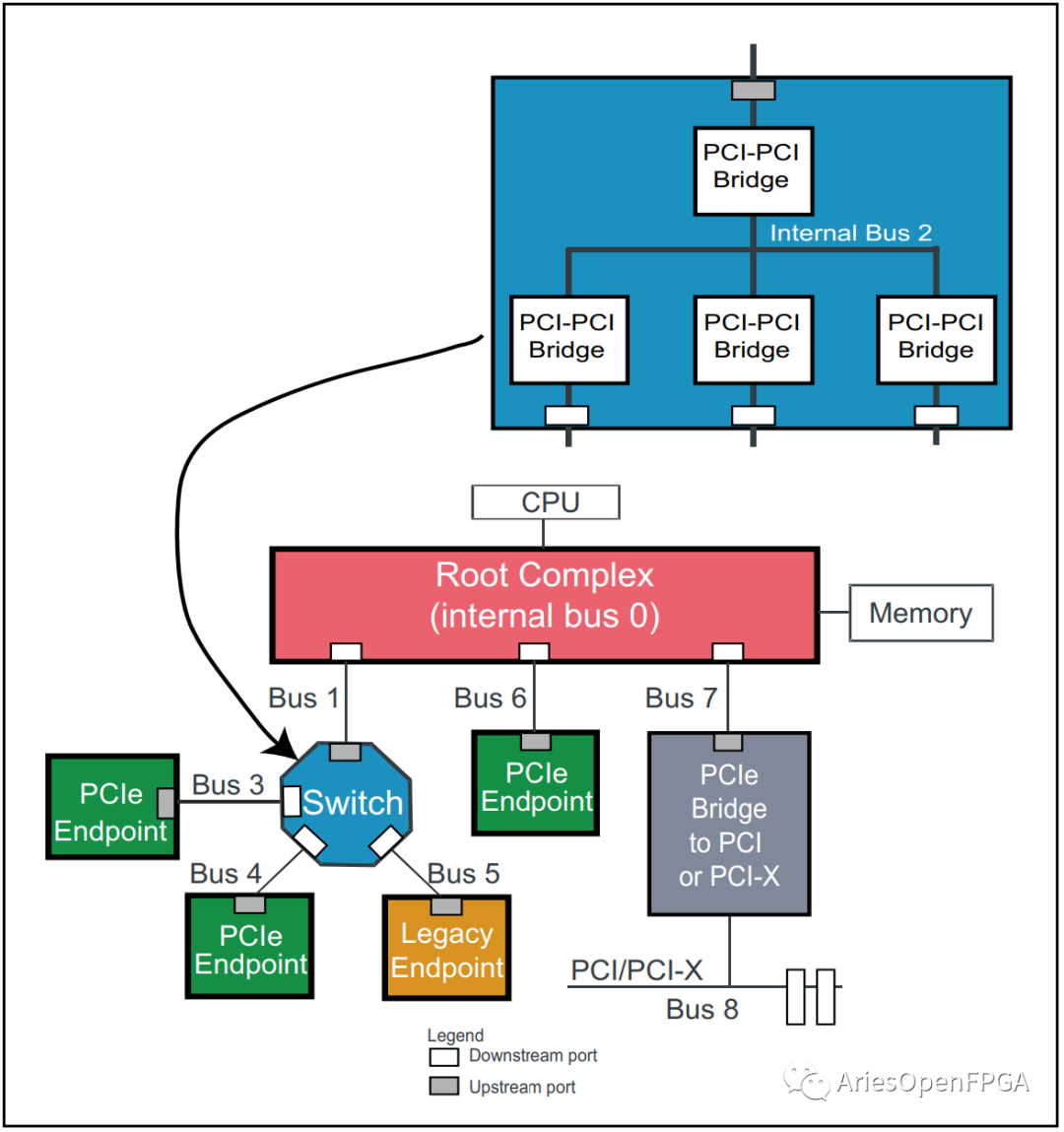

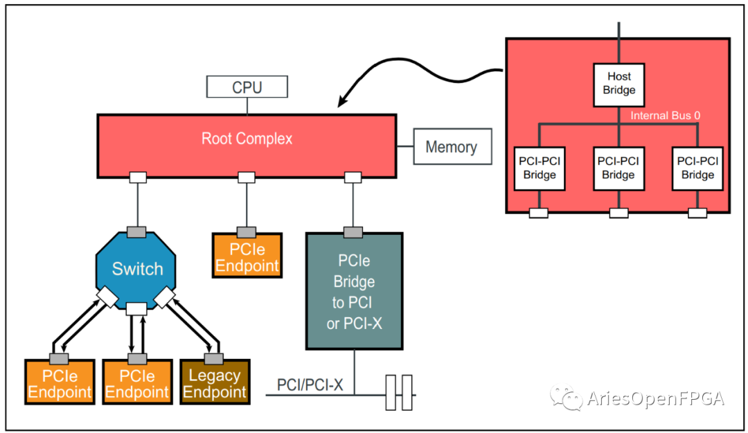

    为了说明系统在软件显示的方式,图2-8中所示的示例拓扑。像以前一样,根(Root)位于层次结构的顶部。Root内部可能非常复杂,但通常会实现内部总线结构和多个网桥,以将拓扑散布到多个端口。在配置软件中,该内部总线将被视为为PCI总线编号0,而PCIe端口将显示为PCI到PCI的桥接器。这种内部结构不太可能是实际的PCI总线,但为此目的,它将以这种方式出现在软件中。由于该总线是Root的内部总线,因此它的实际逻辑设计不必符合任何标准,并且可以是供应商特定的。
图2-8 拓扑示例
    以类似的方式,图2-9所示的Switch的内部组织在软件上看起来就像是共享公共总线的桥的集合。这种方法的主要优点是,它允许事务路由以与PCI相同的方式进行。枚举(配置软件发现系统拓扑并分配总线号和系统资源的过程)也以相同的方式工作。我们将在以后看到枚举的工作方式的一些示例,但是一旦完成枚举,系统中的总线编号将按照图2-9所示的方式进行分配。
图2-9 系统枚举的示例结果

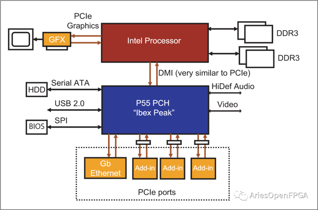

    图2-10展示了一个为低成本应用(如消费类台式机)设计的,基于PCIe的系统的示例。虽然在实现了一些PCIe端口时附加卡插槽,但是基本体系结构与旧式PCI系统并没有太大区别。

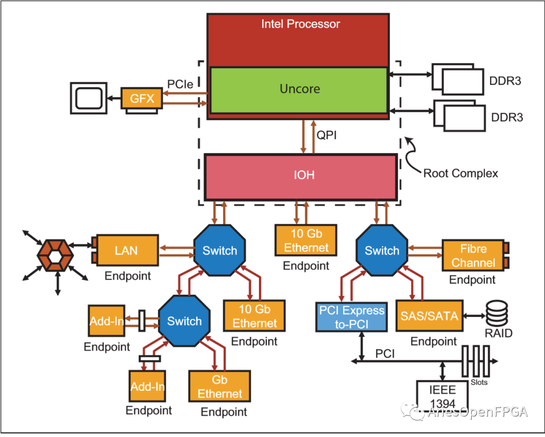

    相比之下,图2-11所示的高端服务器系统展示了系统中内置的其他网络接口。在早期的PCIe中,人们曾考虑过将其作为网络来操作用以替代那些旧型号。毕竟,如果PCIe本质上是其他网络协议的简化版本,难道它不能满足所有需求吗?出于各种原因,该概念从未真正被大力发展,基于PCIe的系统通常仍使用其他传输器连接到外部网络。
    这也使我们有机会重新探讨什么是根复合体(RC)。在此示例中,标记为“英特尔处理器”的块包含许多组件,这与大多数现代CPU架构一样。这包括一个用于访问图形设备的x16 PCIe端口和2个DRAM通道,这意味着内存控制器和某些路由逻辑已集成到CPU封装中。总的来说,这些资源通常称为“ Uncore”逻辑,以将它们与包中的多个CPU内核及其关联的逻辑区分开。由于我们之前将根(Root)描述为CPU与PCIe拓扑之间的接口,因此这意味着根的一部分必须位于CPU封装内。如图2-11中的虚线所示,此处的根由几个软件包的一部分组成。对于许多将来的系统设计,情况可能就是这样。
