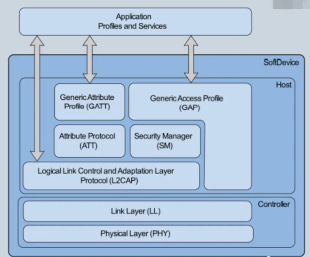

0. 协议层介绍
BLE协议栈共三层,分别是应用层、主机层、控制器层
应用层:涵盖与应用程序实现的实际用例相关的所有内容的逻辑、用户界面和数据处理。 各种服务的实现,比如HID Nordic的NUS等。
主机层:包括逻辑链路控制与适配协议(Logical Link Control and Adaptation Protocol,即L2CAP),属性协议(Attribute Protocol,即ATT),安全管理(Security Manager,即SM),通用属性配置文件(Generic Attribute Profile,即GATT)和通用访问配置文件(Generic Access Profile,即GAP)。
控制器层:包括物理层(Physical Layer),链路层(Link Layer)。主机与控制器之间通过HCI(Host Controller Interface)接口连接。

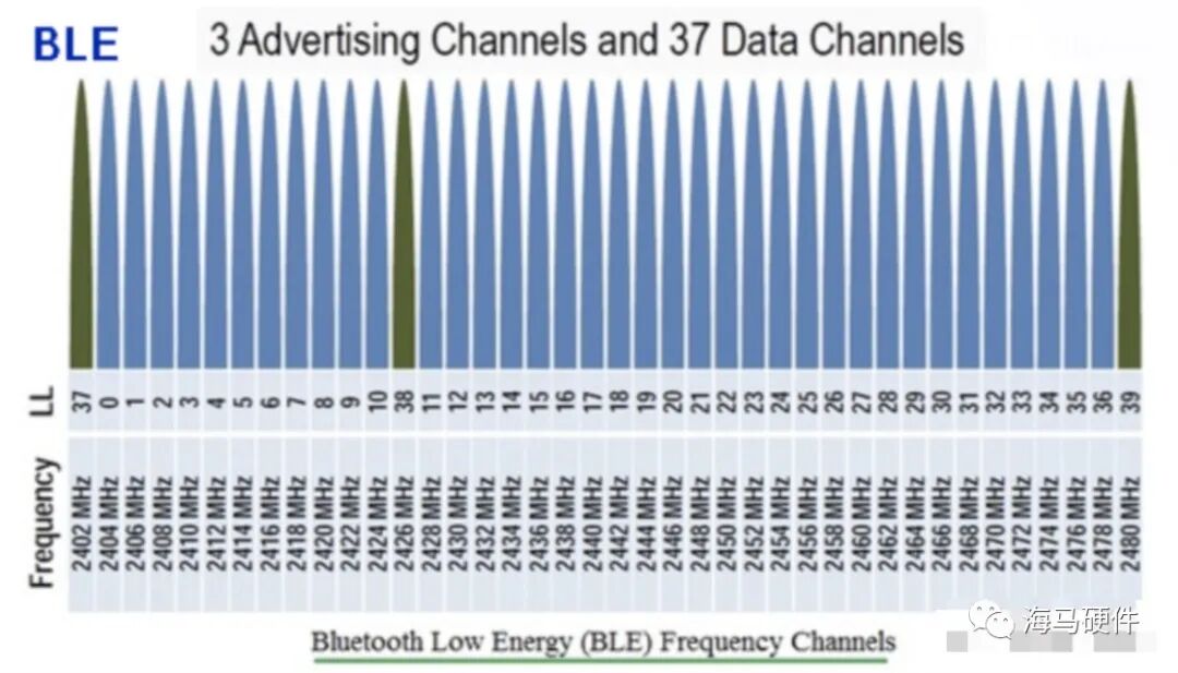

1. BLE物理层频道
BLE物理层调制方式为GFSK( 高斯频移键控),通道数量为40个,BLE的频谱范围时2.402GHz ~ 2.480GHz,一共分为40个频道,每个频道带宽为2MHz,从通道0到通道39,其中通道37,38和39是广播频道,其他是数据通道。最新的BLE规范(5.x),对广播通道进行的扩展,使蓝牙设备也可以在其他通道上发送广播报文。

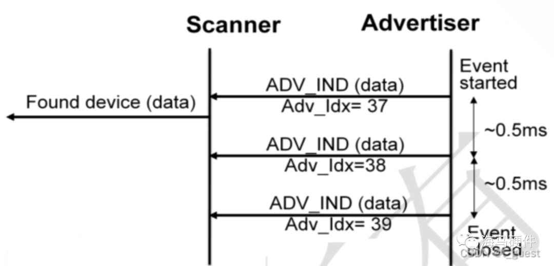

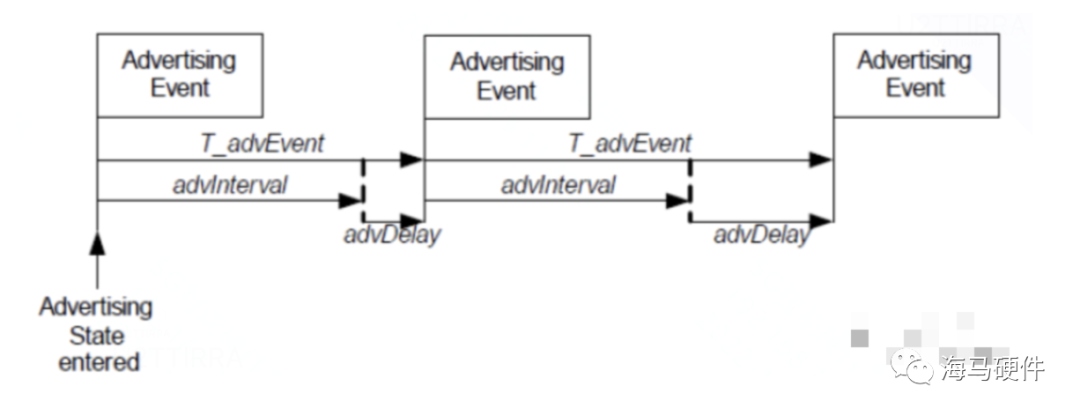

2. 广播间隔
当一个BLE设备处于广播模式时,它周期性地在3个广播通道上发送相同的报文,3个通道均发完后称为一个广播事件。
每两组广播报文之间的时间间隔由一个固定的间隔和一个随机的延时组成,其中固定间隔取值范围是20毫秒到10.24秒,步长为0.625毫秒,随机延时是一个取值范围是0到10毫秒的伪随机值,由系统自动产生并加入到广播间隔中。这主要是用来减少设备之间的信号冲突的几率,提高BLE连接的可靠性。所以两个相邻的广播事件间的时间间隔为固定间隔+随机延时时间。

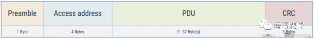

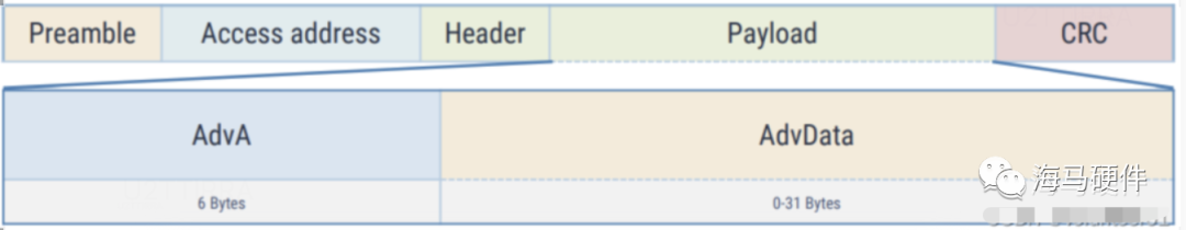

6. 广播数据包格式:
一个完整的BLE广播报文由四部分组成,分别是前导码、接入地址、协议数据单元和CRC校验码。即

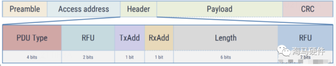

PDU部分如下:
各字段含义如下:
  • PDU Type:PDU类型,标识广播报文的类型
  • RFU:Reserved For Future,保留位
  • TxAdd:发送地址类型,标识广播地址是公有地址还是随机地址
  • RxAdd:接收地址类型,广播报文不使用这一比特
  • Length:长度,标识净荷的长度(6 ~ 37字节)

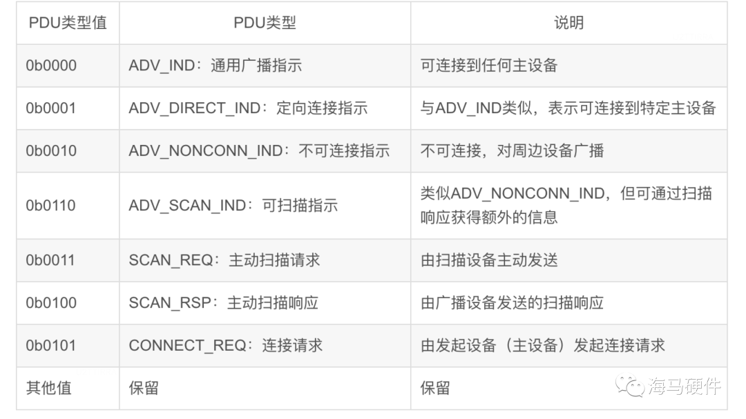

PDU类型如下:

  • AdvA: 广播设备地址,分为公有地址和随机地址。
    • 公有地址:类似MAC地址,由OUI和一个唯一的数字组成
    • 随机地址:为了防止设备被跟踪,广播地址可以是随机的。随机地址又分为静态设备地址(Static Device Address)、私有设备地址(Private Device Address)和不可解释私有地址(Non-resolvable Private Address)。

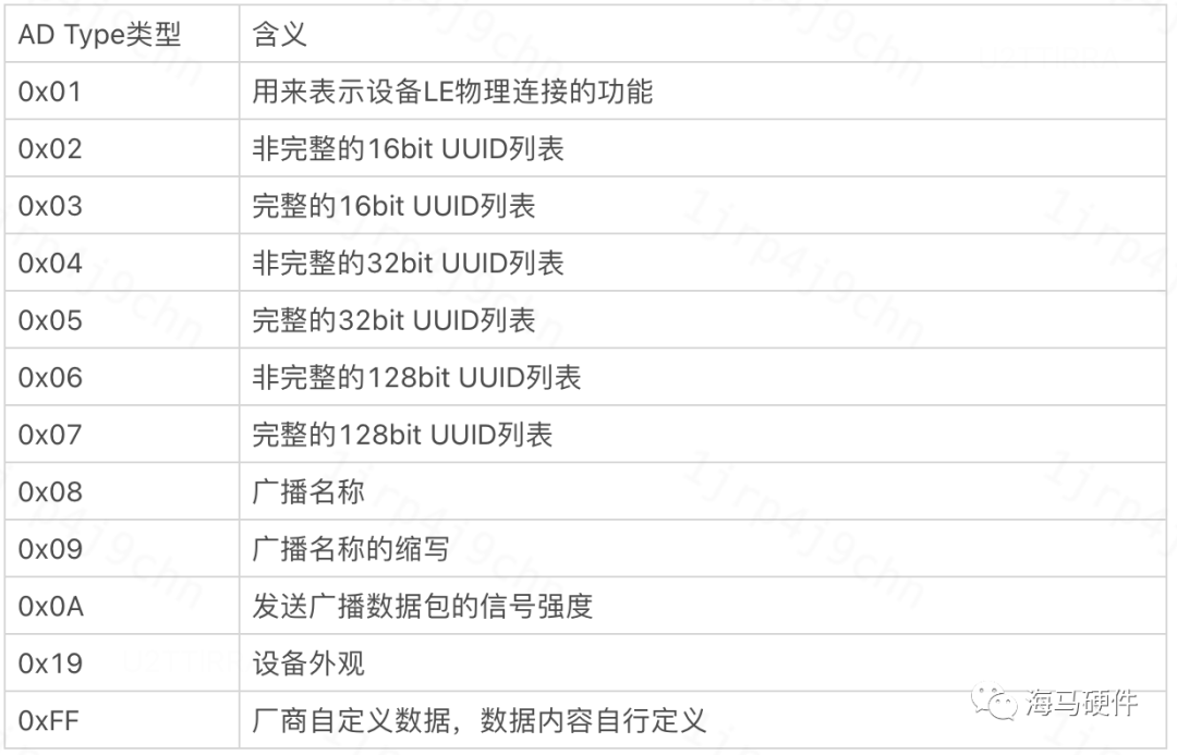

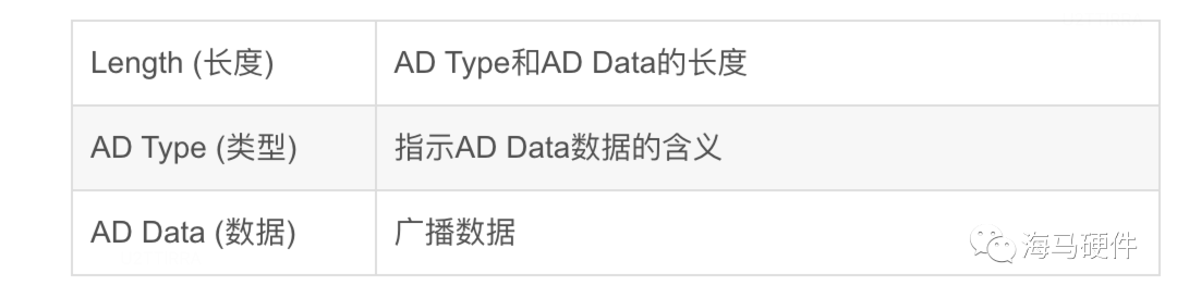

  • AdvData:广播数据,包含N个AD Structure,每个AD Structure由Length,AD Type和AD Data组成。
常见的广播数据如下:
