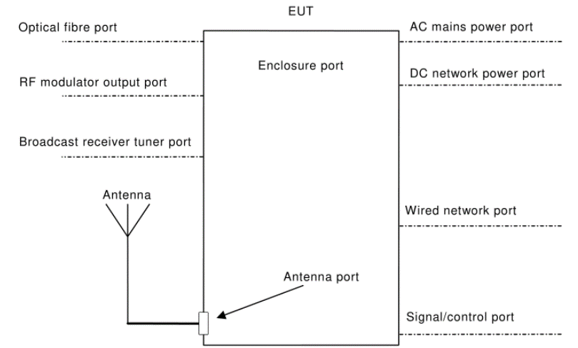

4、多媒体产品的端口
4.1、交流电源端口:连接市电网络的端口。
注1:带有直流电源端口且由专用AC/DC电源转换器供电的设备定义为交流市电设备。
4.2、直流网络电源端口:连接到直流供电网络的非专用AC/DC电源转换器供电且不支持通信的直流电源端口。
注1:带有专用AC/DC电源转换器供电的直流电源端口的设备被认为是交流市电设备。
注2:支持通信的直流电源端口被认为是有线网络端口,例如包括以太网供电(POE)的以太网端口。
4.3、有线网口:用于连接语音、数据和信号传输,旨在通过直接连接到单用户或多用户通信网络将广泛分散的系统互连。
注1:这些示例包括CATV、PSTN、ISDN、xDSL、LAN和类似网络。
注2:这些端口可以支持屏蔽或未屏蔽的电缆,也可以携带交流或直流电源,如果这是电信规范的组成部分。
4.4、信号/控制端口:用于EUT组件之间或EUT与本地AE之间的互连,并按照相关功能规范(例如连接到它的电缆的最大长度)使用。
注1:示例包括RS-232,通用串行总线(USB),高清多媒体接口(HDMI)。
4.5、光纤接口:光纤与设备连接的端口。
4.6、射频调制输出端口:打算连接到广播接收器调谐器端口以便向广播接收器发送信号的端口。
4.7、广播接收机调谐器端口:用于接收带地面、卫星和/或电缆传输音频和/或视频广播和类似服务的调制RF信号的端口。
注1:该端口可连接到天线、电缆分配系统、录像机或类似设备。
4.8、外壳端口:电磁场可以辐射的物理边界。产品整机外壳。
4.9、天线端口:用于连接用于有意发射和/或接收辐射射频能量的天线。

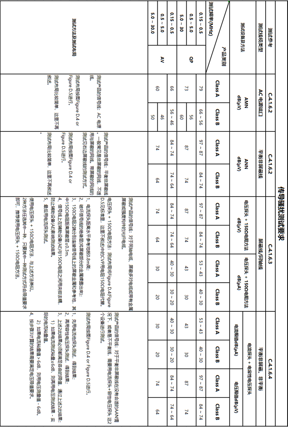

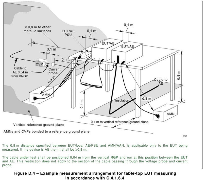

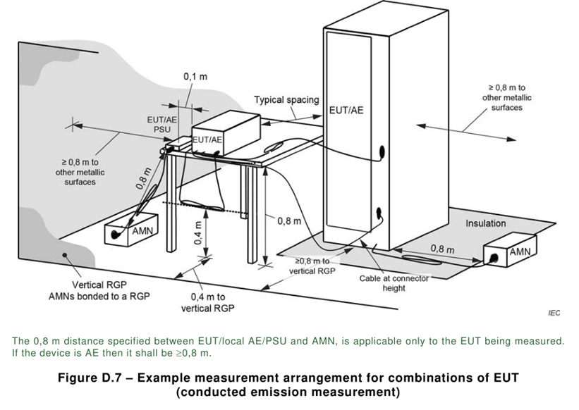

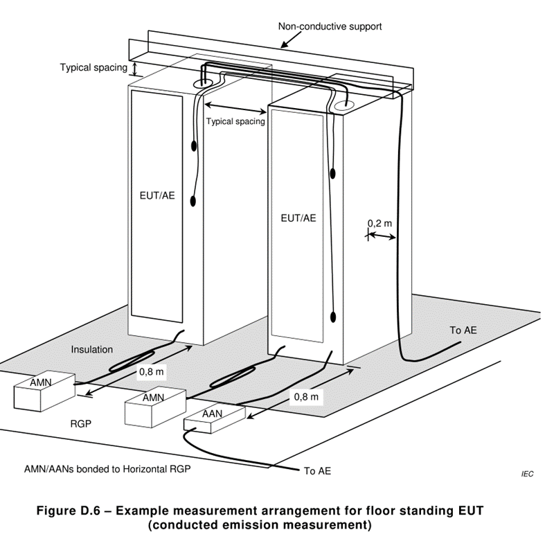

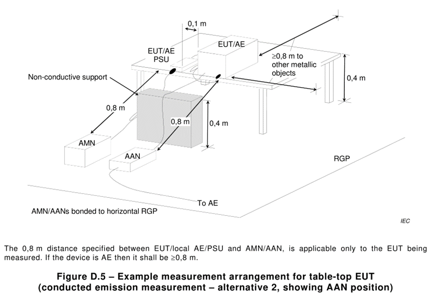

5.1、传导发射骚扰:频率在0.15k~30MHz骚扰主要是通过线缆的方式进行传输,因此进行线缆上的骚扰测试。该测试一般是测AC电源端口和信号/控制线,其他光纤、射频调制输出端、广播接收机调谐器和天线端口暂不叙述。文字看起来枯燥,这里直接上表格和布局图。

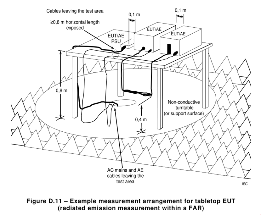

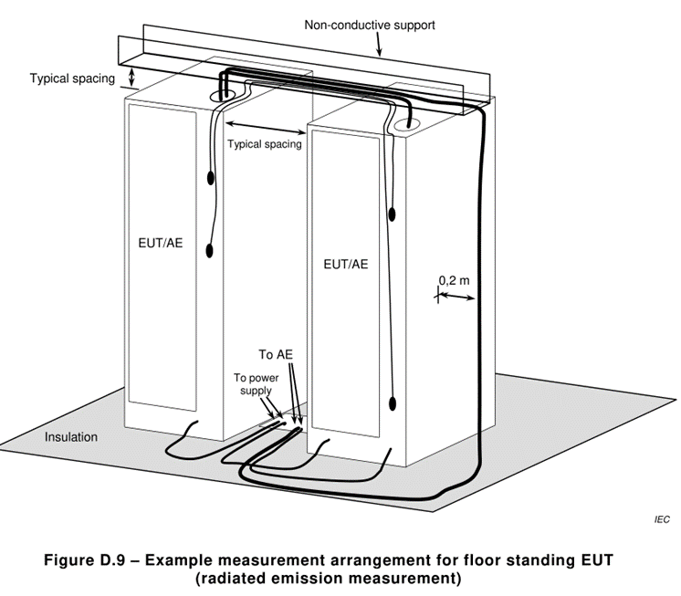

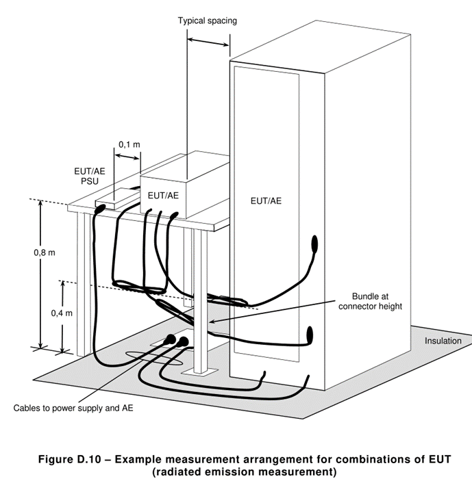

5.2、辐射发射骚扰:大于30MHz频段以上的骚扰,主要经过空间传播,因此要使用天线进行空间辐射骚扰测试。
1) 按不同的产品的工作主频,要求测试的频段也不一样,见下表:
辐射骚扰测试要求的最高频率 |
最高的工作主频(Fx) |
最高的测试频率 |
Fx ≤ 108 MHz |
1 GHz |
108 MHz < Fx ≤ 500 MHz |
2 GHz |
500 MHz < Fx ≤ 1 GHz |
5 GHz |
Fx > 1 GHz |
5 * Fx 最高6 GHz |
注1:对于调频和电视广播接收机,F由产生或使用的最高频率确定,不包括本振和调谐频率。 |
注3:对于家用卫星接收系统的室外单元,最高测量频率应为18 GHz。 |
注3:如果Fx未知,则按最高至6 GHz进行测试。 |
2)辐射测试场地
试验场地类型 |
限制和释义 |
半电波暗室(SAC)、半开阔场地(OATS,带防风雨罩) |
产品和辅助设备最大宽度需在试验场地的NSA范围内,NSA;一般只用于1GHz以下的空间辐射测试。 |
开阔试验场地(OATS,不带防风雨罩) |
同上。 |
自由空间开阔试验场地(FSOATS) |
用于1GHz频率的试验场地,即在SAC、OATS基础上铺上吸波材料;或者相当于FAR。 |
全电波暗室(FAR) |
铺满吸波材料,用于1GHz的空间辐射试验场地。 |

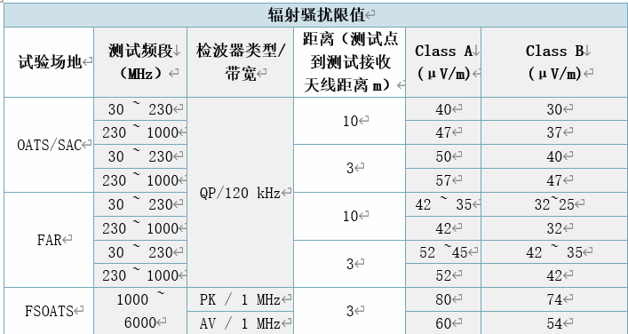

3)辐射骚扰限值

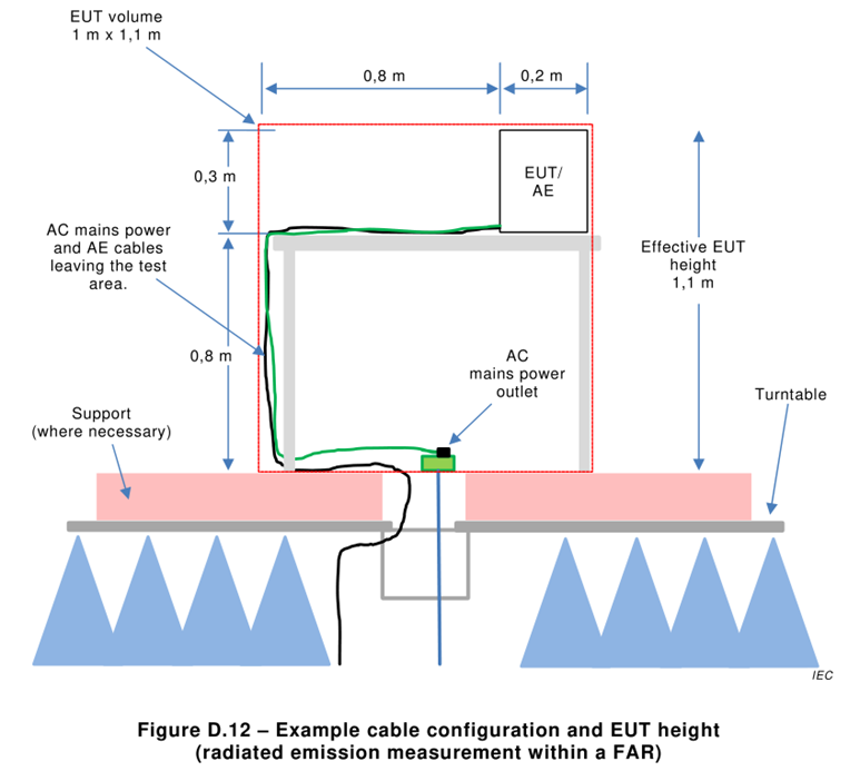

5.2.1 辐射骚扰测试布局
