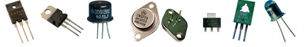

三极管实物图

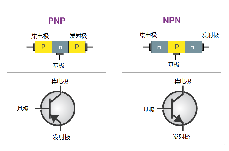

这里主要讲一下PNP和NPN。
1、PNP
PNP是一种BJT,其中一种n型材料被引入或放置在两种p型材料之间。在这样的配置中,设备将控制电流的流动。PNP晶体管由2个串联的晶体二极管组成。二极管的右侧和左侧分别称为集电极-基极二极管和发射极-基极二极管。
2、NPN
NPN中有一种 p 型材料存在于两种 n 型材料之间。NPN晶体管基本上用于将弱信号放大为强信号。在 NPN 晶体管中,电子从发射极区移动到集电极区,从而在晶体管中形成电流。这种晶体管在电路中被广泛使用。
PNP和NPN 符号图

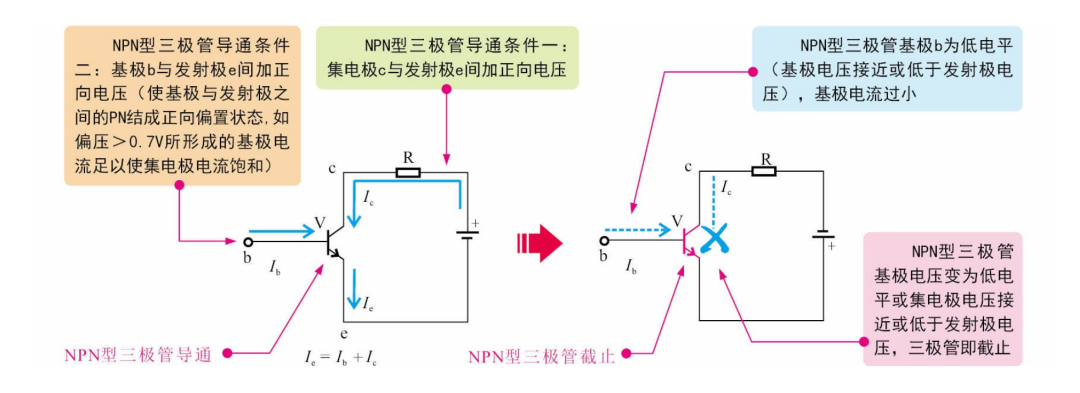

1、截止状态
三极管的截止状态,这应该是比较好理解的,当三极管的发射结反偏,集电结反偏时,三极管就会进入截止状态。
这就相当于一个关紧了的水龙头,水龙头里的水是流不出来的。
三极管工作原理-截止状态
截止状态下,三极管各电极的电流几乎为0,集电极和发射极互不相通。

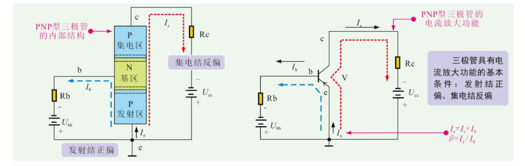

2、放大状态
当三极管发射结正偏,集电结反偏,三极管就会进入放大状态。
在放大状态下,三极管就相当于是一个受控制的水龙头,水龙头流出水流的大小受开关(基极)控制,开关拧大一点,流出的水就会大一点。
也就是放大状态下,基极的电流大一点,集电极的电流也会跟着变大!并且ic与ib存在一定比例关系,ic = β ib,β是直流电流放大系数,表示三极管放大能力的大小。
三极管工作原理-放大状态

三极管基极(b)电流最小,且远小于另两个引脚的电流;发射极(e)电流最大(等于集电极电流和基极电流之和);集电极(c)电流 与基极(b)电流之比即为三极管的放大倍数。
三极管具有放大功能的基本条件是保证基极和发射极之间加正向电压(发射结正偏),基极与集电极之间加反向电压(集电结反偏)。基极相对于发射极为正极性电压,基极相对于集电极为负极性电压。

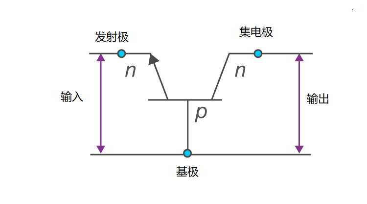

1)三极管共基极型(CB)
在共基极 (CB) 配置中,晶体管的基极端子在输入和输出端子之间是公共的。
三极管共基极型(CB)
