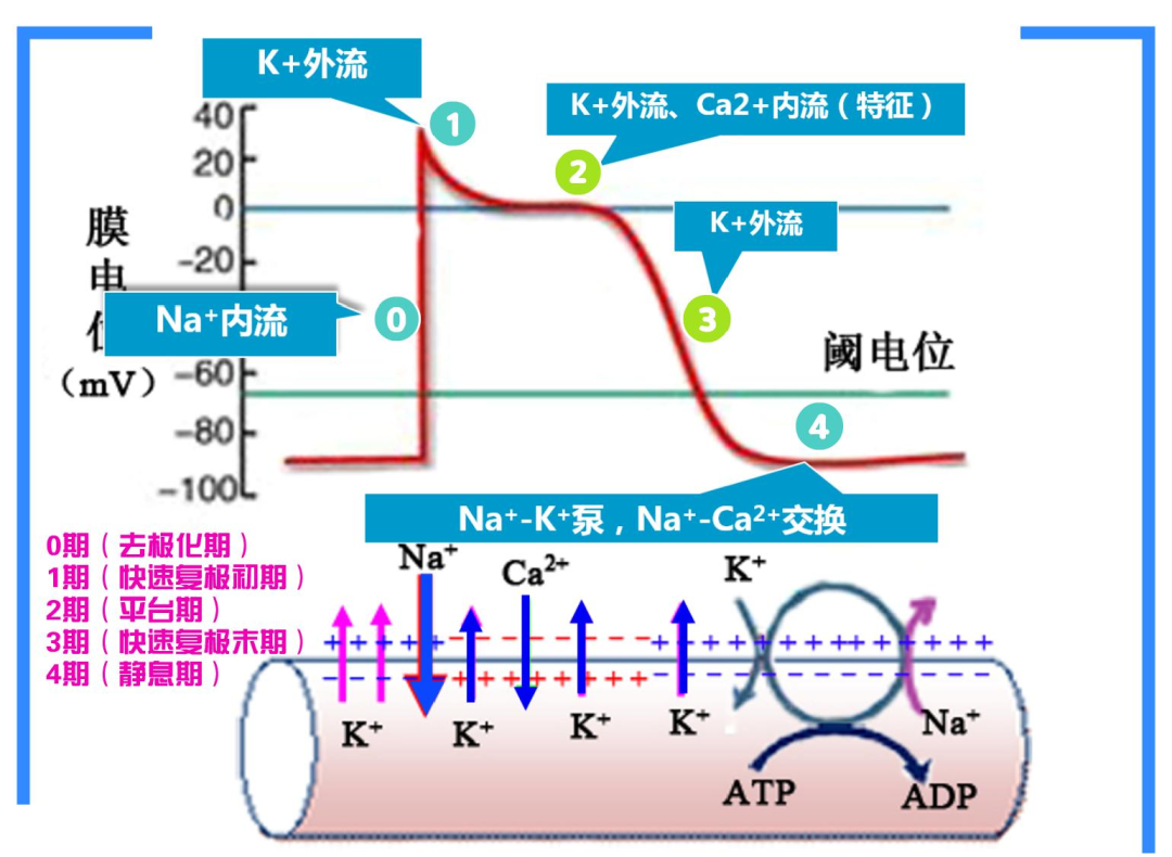

细胞膜激动时产生的电位如下图所示。
在除极过程中,Na+内流,K+外流,形成反向电势差,电位突变产生脉冲信号。同时会传导下去,形成电流信号。传导完成后细胞膜复极,缓慢恢复到初始期。

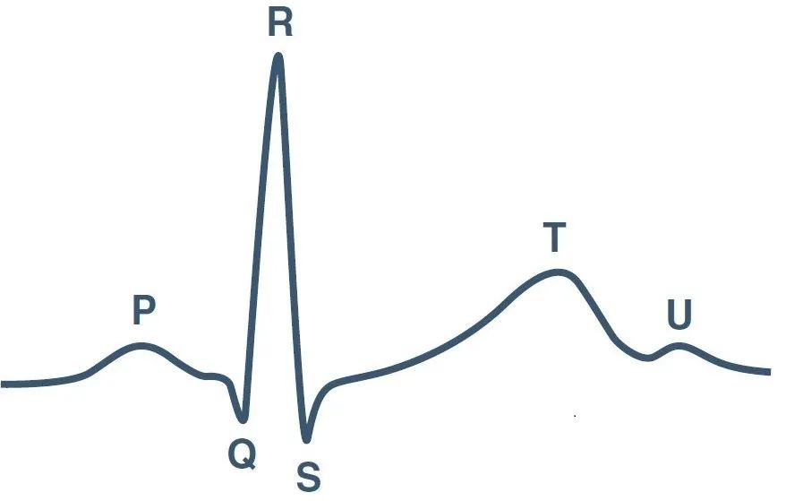

从人体体表采集到各心肌细胞的动作电位叠加后形成如下图所示的心电信号。
叠加后的信号就是看到做QRS波,如下图所示。
心电信号主要特点如下所示。
  • 频率:0.1~200 Hz
  • 电压:0.1~2 mV
  • 阻抗:10~30k ohm
心电图中的每一个心动循环周期由一系列有规律的波形组成,它们分别是P波、QRS复合波和T波,而这些波形的起点、终点、波峰、波谷、以及间期分别记录着心脏活动状态的详细信息,为心脏疾病的诊断提供者重要的分析依据。正常的人在正常情况下,心动周期为0.80s左右,即ECG信号的周期为0.80s左右。
  • P波:由心房的激动所产生,后一半主要有左心房产生。正常的P波历时0.08s到0.11s,其波形小而圆。
  • QRS复合波:反应左右心室去极化过程的电位变化。QRS波群是心电图中变化最为激烈的波段,由三个紧密相连的波组成,第一个为波形向下的Q波,接着是波形向上的高而尖的R波,最后一个是向下的S波。QRS波群一般历时0.06s到0.10s,其波形的幅度变化比较大。
  • T波:代表心室复极化过程的电位变化。是继S波后的一个振幅较低的波,波形呈现扁平形状,在R波为主的心电图上,T波不应太低。
  • U波:位于T波之后,代表心室后继电位,同T波方向一致,幅度较T波低,有时波形不明显。
同时可以将ECG信号分为几个典型间期和典型段,如P-R段、P-R间期、QRS间期、S-T段和Q-T间期。

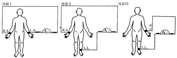

由于心电信号为矢量信号,所以其是由两个点产生的电势差。标准双极导联的测量原理如下所示。
  • I:LA-RA
  • II:LL-RA
  • III:LL-LA
可以得到:II = I + III。
标准双极导联连接方式如下图所示。

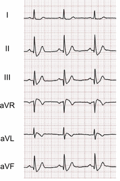

加压导联采集到的电信号如下图所示。
正常情况下,各肢体导联的心电信号如下图所示。
肢体导联心电信号

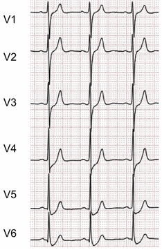

胸导测量方式如下图所示。
胸导联是将LA、RA、LL的电压平均形成WCT(威尔逊中心点),再与胸部电极做差变成胸导联信号。正常信号如下图所示。
胸导心电信号

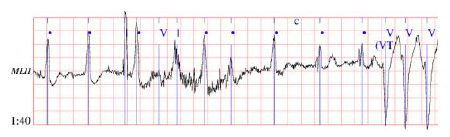

  • 基线漂移,一般是由呼吸和电极滑动变化所异致的,频率一般低于1Hz,其表现为变化比较缓慢的类正弦曲线,对心电波形中的ST段识别影响较大。基线漂移的频率很低,其范围为0.05Hz至几Hz,主要分量在0.1Hz左右,而心电信号的P波、T波及ST段的频率也很低,其范围为0.5Hz至10Hz,两者的频谱非常接近,在消除噪声的同时,不可避免地对心电信号成分造成一定的损失。
  • 肌电干扰,它是由人体肌肉颤抖产生不规则的高频电分扰所导致的,其频率范围很宽,一般在10-1000Hz之间,严重的肌电干扰信号频率在10~300Hz之间,其频谱特性接近于瞬时发生的高斯零均值带限白噪声。
肌电干扰波形
  • 工频干扰,主要来源于工频电源以及器件周围环境中的传输线辐射出的电磁场,频率为50Hz或60Hz,在ECG上出现为周期性的细小波纹,其频率成分主要为工频频率及其谐波
工频干扰波形

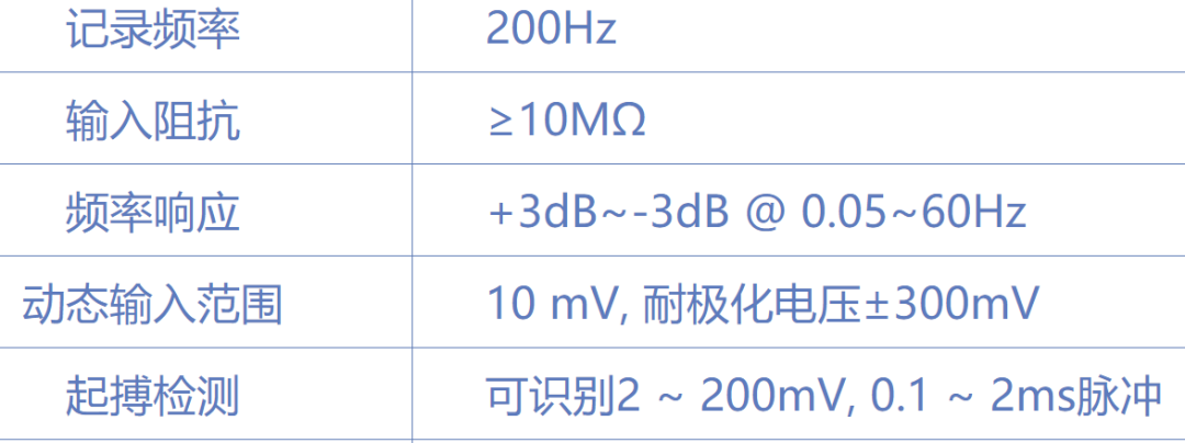

一般其技术指标类似:
  1. 输入阻抗:≥5MΩ
  2. 输入偏置电流:<2nA
  3. 等效输入噪声:<30uVpp
  4. 共模抑制比:50Hz正弦信号的共模抑制比≥90dB
  5. 耐极化电压:±300mV
  6. 漏电流:<30uA

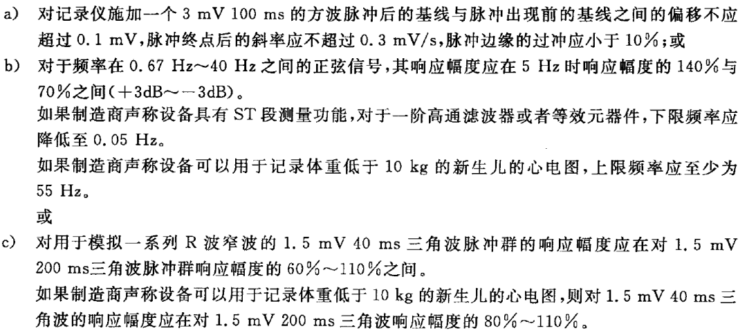

  7. 频带:0.05~100Hz
采集心电信号时,使用电极片贴在人体上,再连接到板卡上,通过滤波、放大后进入ADC,最终转换为电压信号。由于人体信号微弱,且人体存在一定的电阻,所以电极片与人体间会有极化电压^2;另外导联线通常是屏蔽线缆,线缆过长会有线缆阻抗,出现共模电压和差模电压,导致信号有直流量,影响放大电路的输入电压。故前端电路首先要处理的就是干扰、共模和差模信号,然后才是放大信号。
前置滤波多使用RC电路,根据ECG信号频率,可知心电信号截止频率为0.1Hz~200Hz处,通常将通带范围设定在该区域就可以保证获取到正常的心电信号。但是心电监护测量参数不仅仅包含心电信号,还有pace检测和呼吸波(呼吸阻抗测量)。

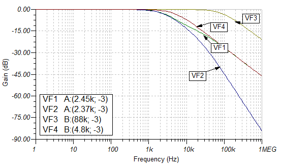

使用TI TINA进行RC仿真,电路如下所示。
LPecg
仿真结果如下所示。
LPecgresult
可见三者截止频率(-3dB)分别为:2.37kHz,88kHz,4.8kHz。
第一个使用二级RC滤波电路,需要测量pace信号。
第二个使用一级RC滤波,需要测量pace和呼吸波。
第三个使用一级RC滤波,需要测量pace信号。
可见对于高于100kHz的信号均有抑制作用。

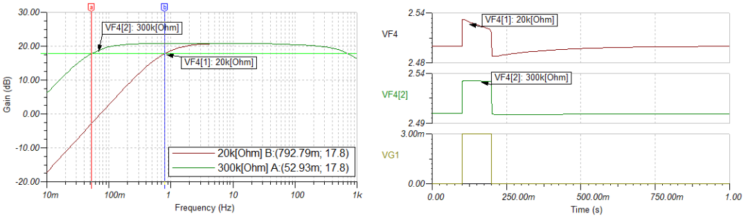

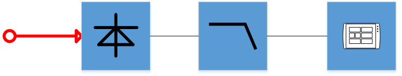

使用微分电路的优点:
  • 滤除原始心电信号
  • 检测脉冲上升沿和下降沿,而不是电平
  • 隔离直流信号
能检测出脉冲波的形态,检测电平有可能会是阶跃信号,而阶跃信号不能识别为pace。

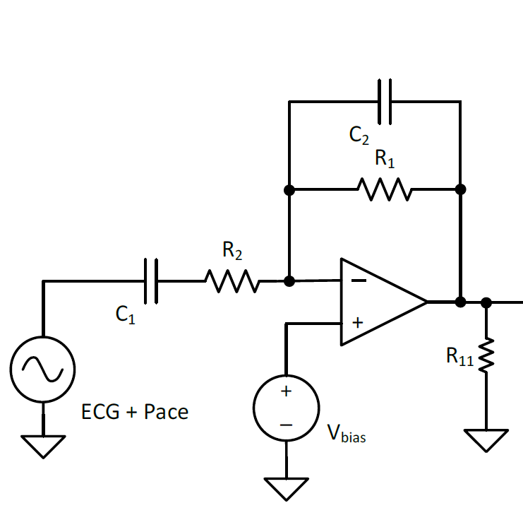

具有放大功能的微分电路如下所示[^5]。
高通的截止频率由C1和R1决定,C2进行相位补偿,R2调节比例。其中C1也可以称为“隔直电容”,用于通交流阻直流。脉冲信号的交流部分通过,直流部分被抑制。

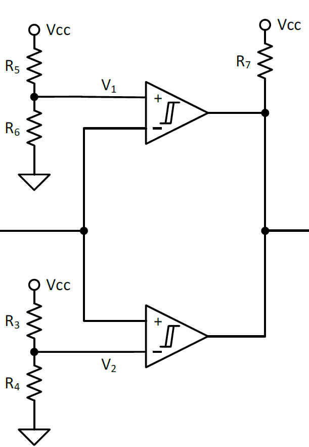

在后面使用双路阈值(窗口阈值)比较电路进行输出(双阈值表示上升沿阈值和下降沿阈值),如下图所示。

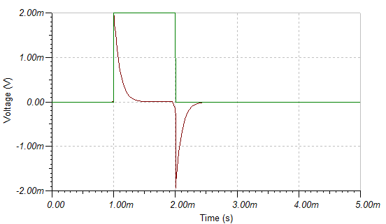

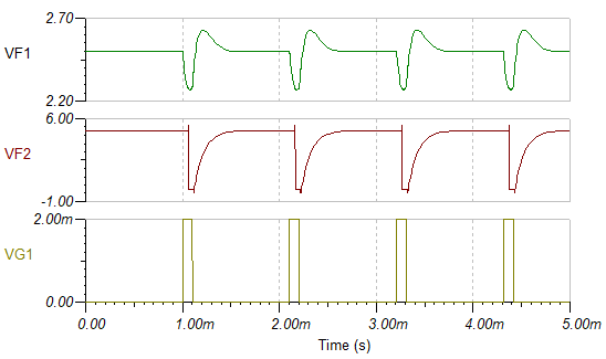

使用2mV/100us的方波进行仿真简单的微分电路(高通滤波器),如下图所示。
高通波形
微分电路仿真结果
在方波上升沿和下降沿都有电容放电现象,结果为斜波。下降/上升的时间与RC(时间常数)有关。
分析比较电路。V1>V2。Vout>V1时,输出低电平。Vout<V2时,输出低电平。V2<Vout<V1时,输出高电平。平时输出高电平。可见检测的是“尖尖”。当然如果放大倍数过高,可能“尖尖”会被削顶。需要考虑的是“尖尖”的宽度是否能被比较器检测到,以及太宽后导致比较器一直输出高电平,两者或多或少都会对判断产生影响。

对2mV/100us脉冲进行时域仿真,结果如下图所示。
pace检测电路仿真结果
在低于2.3V后输出低电平,之后高于2.3V时输出高电平。

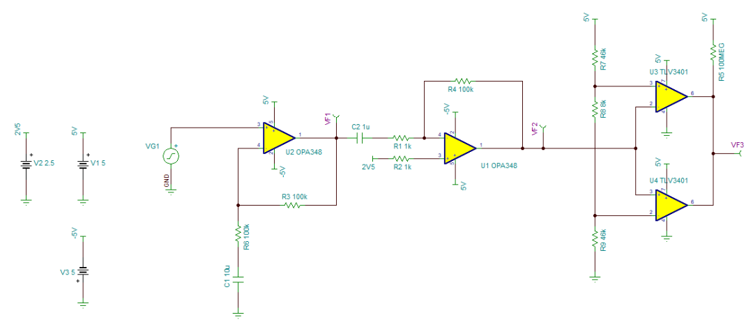

第二种电路
完整电路如下图所示。采用双电源供电,能保证负脉冲信号能检测导。
pace检测电路2
同样,仿真结果如下图所示。
pace检测电路2仿真结果

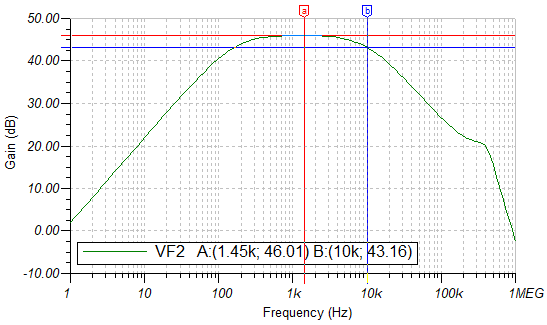

幅频特性如下图所示。
pace2检测电路幅频特性
最大放大倍数为46dB=200,最小电压为2.5-2m*200=2.1V,与仿真结果相差不大。

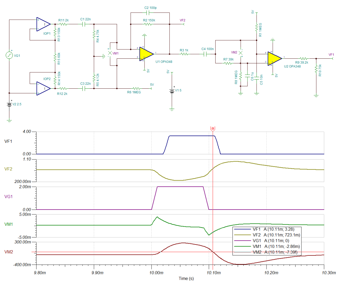

第三种电路
使用单电源,但是信号来源于PGA的输出。基本电路如下图所示。
image-20210208235549979
后面是将U2运放作为比较器使用,故当VM2为负电平时无法起到放大作用,而输出0(低电平)。该电路只能检测出pace信号上升沿,不能检测下降沿。R5为了保证输入信号平衡,为R4||R6=4.1k。

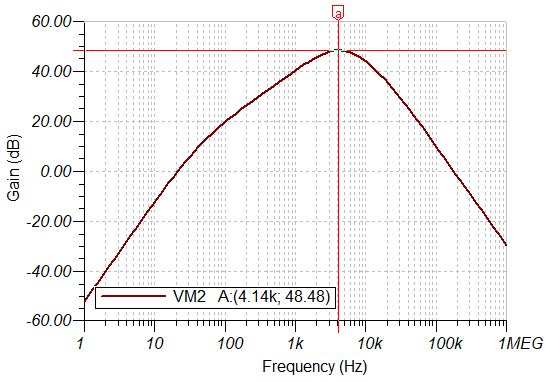

VM2处信号的幅频特性如下图所示。
image-20210208235938981
最大放大倍数为48.48dB=265,最小电压为2m*265=0.53V,与仿真结果相差不大。
仿真原始文件见^16。

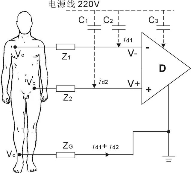

工频干扰来自常规用电中的交流电。由于市电为交流电,所有使用市电的设备都会与人体产生同频的干扰,导致干扰会通过导联线进入系统。如下图所示。
市电网络与人体,人体和大地都有等效电容存在,而市电为交流,则人体上会有分压,频率与市电一样。其产生的微弱电流为“位移电流”。
以单导测量为例,分析“位移电流”的影响。如下图所示。
位移电流idb会造成共模电位Vc=idb*ZG,该共模电压为Vc,阻抗为Zin。两个电极位置的阻抗分别为Z1和Z2,则Vout计算公式如下图所示。
先后为差模电压放大Gd倍,然后是屏蔽电缆共模差压放大Gd倍,最后是差分信号放大Gd倍。
从公式中可知,Vc对输出有影响,其与运放的CMRR有关,与电极位置的阻抗和运放的输入阻抗有关。为了减小影响,可以做以下措施:
  • 提高CMRR
  • 提高输入阻抗
  • 降低电极位置的阻抗差异
对于浮地设备,电缆也会引入干扰。如下图所示。
假定:引线1中的电流是id1,引线2中的电流是id2,接地回路的电流=id1+ id2。因Z1和Z2的不一致而转变为差模电位:V+ –V- = id1Z2 – id2Z1= id (Z2 –Z1)。为了降低电缆造成的干扰,可以做以下措施:

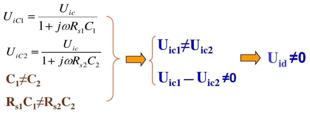

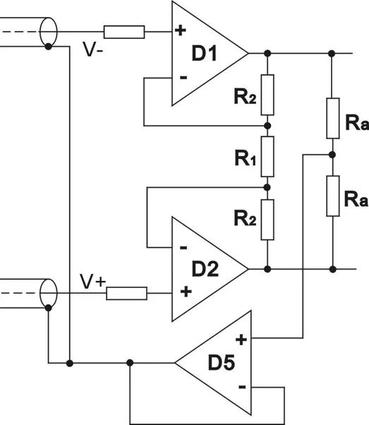

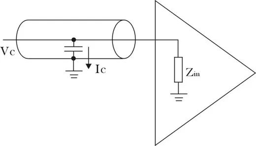

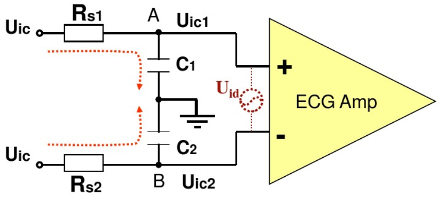

屏蔽驱动
电缆的干扰是由于市电与电缆,电缆和地之间有等效电容(屏蔽线接地),产生感应电流(或者也可以是电容分压)。如下图所示。
加入共模电压为Vc,如下图所示。
由于Rs、C不一样,导致进入运放得Uic1和Uic2不一样,产生差模电压Uid。其产生原因如下图所示。
在屏蔽线上得电压因为Rs、C不一样而不同,产生了电流ic(即id),导致输入电压不同。计算公式如下图所示。
其分母为共模电压。
通过屏蔽驱动,将中心电平反馈导屏蔽线上,使分布为心电信号。如下图所示。
最终,分母为Uid(Uic+Uid/2-Uic=Uid/2),即心电信号,极大得降低了因分布电容和电阻不同导致得差模电压,消除了共模电压产生得差模电压。
屏蔽驱动是将差分输出的中心电压通过缓冲输出导屏蔽现上。

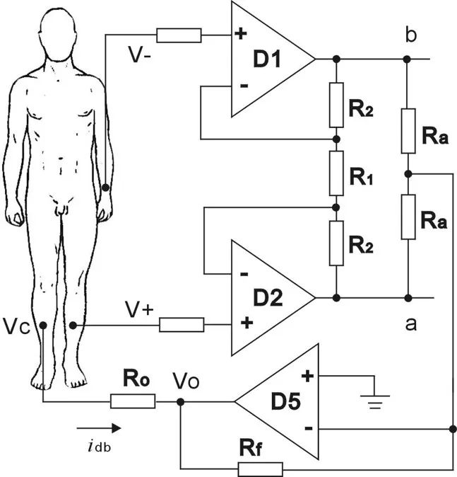

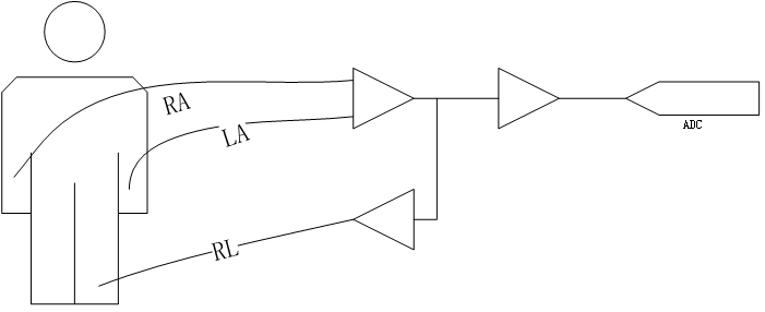

右腿驱动
右腿驱动电流消除人体“位移电流”产生的影响。原理图如下所示。
人体位移电流产生的共模电压Vc,通过放大电路反向放大后输出Vo,其相位与Vc相反,从而达到抵消的作用(电流也是相反)。上图的等效公式如下所示。
具体工作原理可参考[^8][^9]。
一般将屏蔽驱动的输出给右腿驱动的输入,进行反向放大。
使用过程中,要考虑整个系统因为屏蔽驱动和右腿驱动构成了二级反馈闭环系统,整个系统存在稳定性问题。其中右腿驱动电路为放大电路,需要做好相位补偿和稳定性分析。

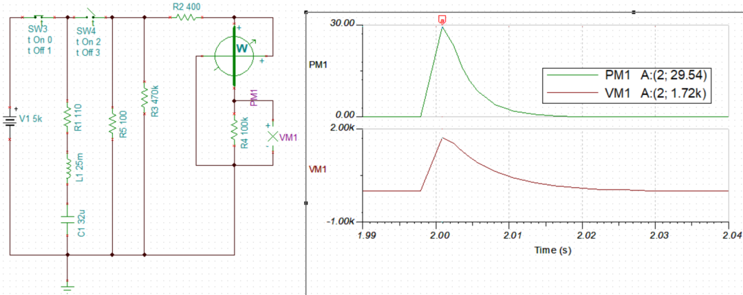

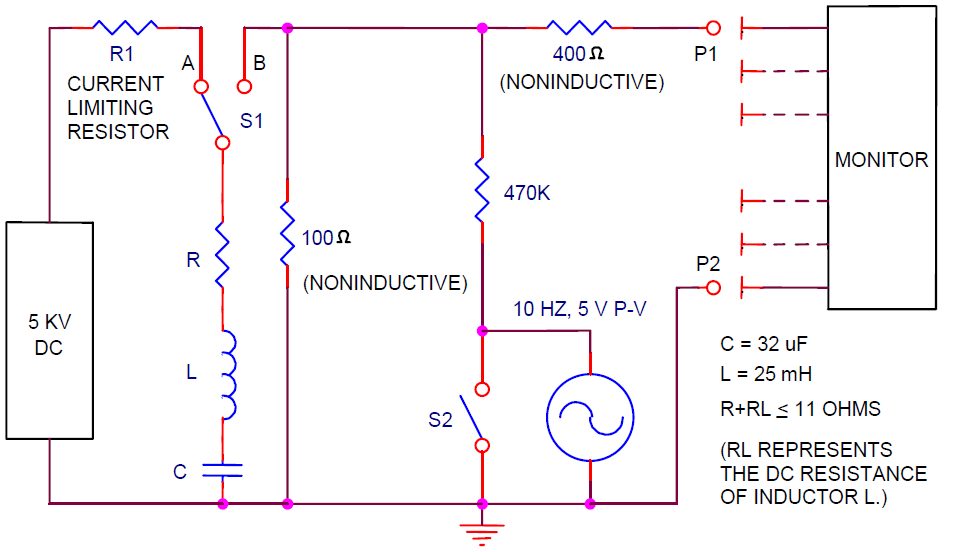

EC13关于除颤测试电路如下图所示。
C=32uF L=25mH R+RL≤11ohm RL为DC的内阻。
测试步骤:Charge the capacitor to 5000 V, with switch S1 in position A and switch S2 closed. Discharge is accomplished by actuating S1 to position B for a period of 200 ± 100 ms. The capacitor must be disconnected to remove residual voltages and allow recovery to commence. The discharge test is applied at 20 s intervals in those cases where more than one discharge is indicated 。
先S1拨到A,然后拨到B放电。测试过程中S2始终闭合保持10Hz信号源短路(用于多次除颤后测试设备是否正常的信号源)。持续100~300ms,间隔20s。
除颤电阻的选择
使用抗除颤电阻时,使用该电路仿真^15,计算除颤电阻的功率。仿真图如下所示。

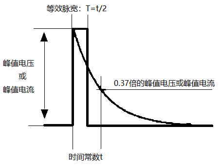

使用时控开关控制电源,从结果可以看出在抗除颤电阻R4上有个脉冲波形,产生了脉冲电流和电压。峰值功率为30W,峰值电压达到1.72kV,脉冲时间大概为20ms。电阻必须能耐受这样的条件,否则无法满足要求。
由于波形近似为三角波,需要等效为脉冲方波(一般Datasheet中会有脉冲方波与峰值功率的对于曲线)。等效原理如下图所示。
其他波形等效如下图所示。
示例中时间常数t=7.15ms,故等效脉冲宽度T=7.15ms/2=3.575ms。
峰值功率为P=(1.72kV)^2/100k=29.584W,仿真结果为30W。
则100k电阻需满足:1.72kV/3.575ms脉宽的脉冲信号峰值功率能达到30W。
若考虑降额,比如以60%为准。则脉冲电压为1.72kV/0.6=2.87kV,脉冲功率为30W/0.6=50W。
详细说,可参考^11。

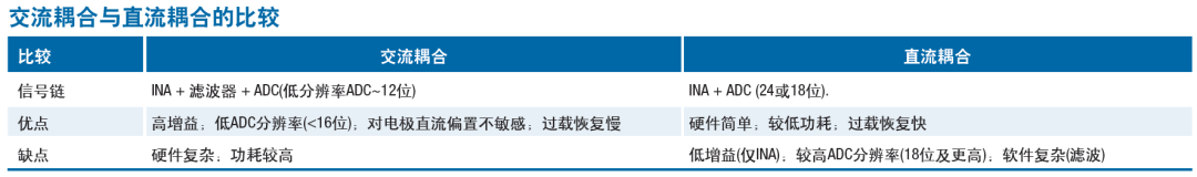

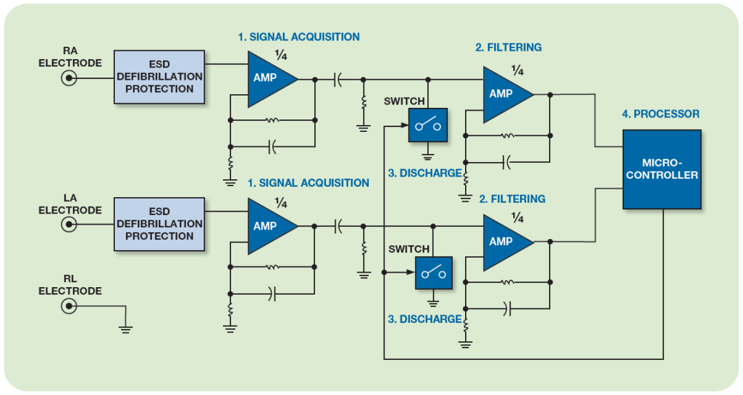

心电信号的采集电路,从信号链的架构上可以分为两类:交流耦合、直流耦合。
交流耦合

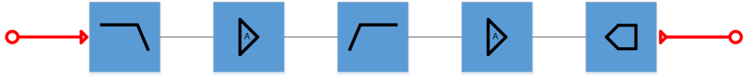

交流耦合电路使用分立器件,使用电容的隔直功能将心电信号提取出来。基本架构如下图所示。
交流耦合建构
信号通过抗除颤、抗静电保护,经过低通滤除高频干扰,进入全差分放大电路低倍放大后,使用高通滤除低频干扰,然后经过高倍放大,最后进入低精度ADC转换为数字信号。
由于使用了电容的交流耦合功能,对于低频的肌电干扰、工频干扰和基线漂移抑制作用较低。因为高通的截止频率设置的为心电的最低频率0.1Hz左右,对于50Hz/60Hz、1Hz这种信号无法滤除,电路本身的缺点导致信号的质量不佳。
上面的架构,为了提高信号质量,也要做屏蔽驱动、右腿驱动电路,甚至需要做WCT(威尔逊中心点)。

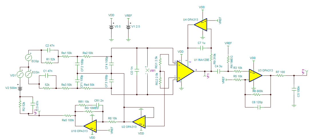

使用TI-TINA对该架构进行仿真,如下图所示。
交流耦合仿真电路
将皮肤阻抗,线缆分布电容、电阻都考虑在内,使用屏蔽驱动和右腿驱动,通过差分放大(此时输出的信号为直流耦合信号),经过大电容耦合(此时为交流耦合信号),最终经过高倍放大输出信号。
差分放大11倍,后级放大80倍,总共880倍。
使用真实信号进行仿真,结果如下图所示。
交流耦合仿真电路-结果
VG1为共模工频干扰,经过屏蔽驱动和右腿驱动后输出反相信号VF2,正好与VG1抵消。从结果上看工频干扰已被滤除,心电信号经过前级匹配电路时有衰减,但是经过后级放大,信号范围为:2~4V,已达到常规ADC的识别范围。

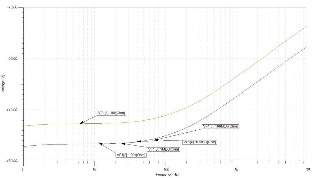

再来分析下CMRR,将差分的正相、反相输出短路,使用VG1作为共模输入信号,仿真VF1的频率特性,对右腿电路中的RG进行扫描仿真(设置值范围为100K~10M)。如下图所示。
交流耦合仿真电路-CMRR结果
可见,对于1kHz以下的信号,CMRR<-100dB,抑制能力很高。

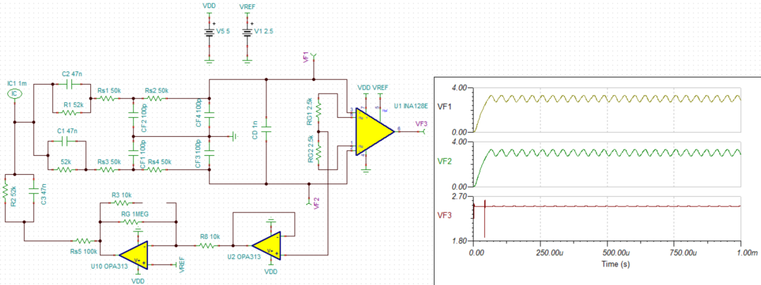

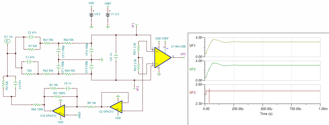

下面对稳定性进行仿真(将屏蔽驱动去掉),如下图所示。
交流耦合仿真电路-震荡
可见,使用初始条件(1mV)进行仿真会出现震荡,说明右腿不稳定。

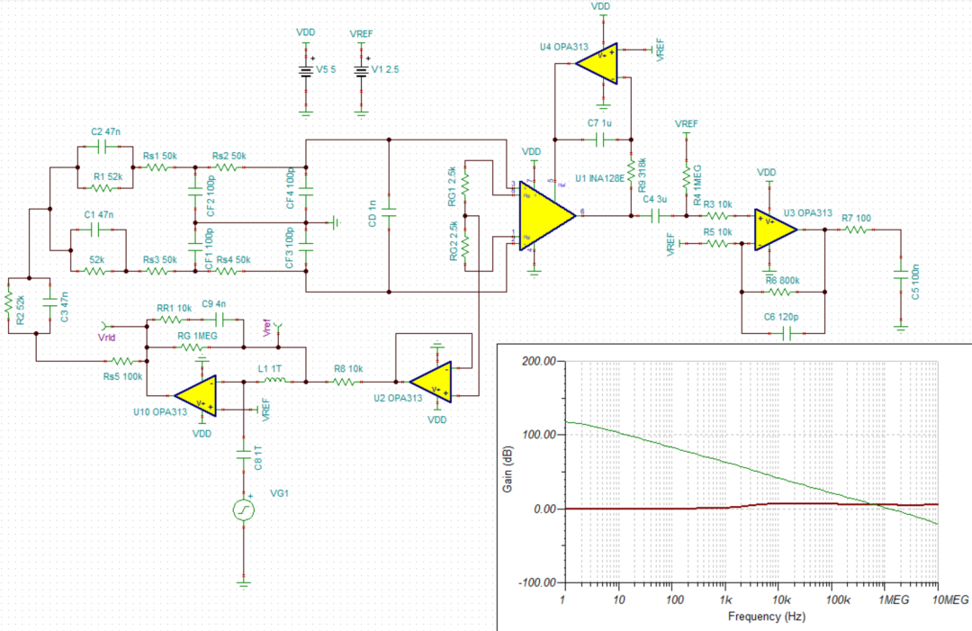

给右腿加上相位补偿后,如下图所示。
交流耦合仿真电路-补偿后不震荡
通过稳定性分析,如下图所示(这里使用[^4]的仿真方式,与TI教程中所述不同,后续会对稳定性分析进行说明)。
交流耦合仿真电路-稳定性分析
Aol与1/β的幅频曲线滚降差值小于40dB/Decade,系统为稳定状态。至于相位补偿的值可以参考[^2]来设定。
对于消费类电子,上面的优化可以省略,右腿驱动直接接地,然后对地取各肢体导联的信号,最终通过加减法算出通道的值。
交流耦合建构2
在ADI的文档中如下图所示。
交流耦合电路
该消费类对于干扰抑制较低,只有在平静且空旷的环境或者家居环境下才能达到较好的效果。
交流耦合电路需要将心电信号放大到MCU内部ADC的识别要求,一般需要放到800~1000倍甚至更高,以达到ADC采样要求。当然放大倍数越高导致噪声放大越高,共模抑制比相应降低,而低精度的ADC转换后的信号质量也会降低。
直流耦合
直流耦合电路相对来说简单许多,其通过保护电路后,直接经过低通滤波,然后进入集成芯片中。
直流耦合建构
当然,集成芯片内部的电路架构跟交流的相似,都是内部差分放大、内部WCT和RLD。但是直流耦合不适用高通滤波器来拾取心电信号,而是直接获取整个带直流的信号,经过算法处理来达到基线纠偏、高频滤波等功能。
直流耦合内部使用ΣΔ ADC,可以达到很高位数(高精度),可以获取到uV甚至nV级别的信号。而心电信号本身只有mV,高精度的ADC采样能获取准确的心电信号。多余的工作交给算法来处理,可以极大的降低硬件成本,而效果还可以得到提高。
直流耦合和交流耦合比较如下表所示。
直流交流耦合建构比较
目前,大部分心电电路使用直流耦合架构,然后使用专业的算法来处理数据。
以上仿真文件,见[^3]
[^2]: TI 高精度实验室 [^3]: 仿真文件 [^4]: Signal chain basics Analyzing RL drive in ECG front end with SPICE

引用一个Holter的技术指标,用于说明标准^1。部分技术指标如下图所示。
其频率响应为0.05Hz~60Hz。查看标准P15页(51.5.9)章,如下图所示。
由于频率为带通,高通截止频率为0.67Hz或者0.05Hz,低通截止频率为40Hz或者55Hz。
先对0.67Hz和0.05Hz进行仿真^2。仿真电路如下图所示。
使用3mV/100ms方波信号,观察输出波形。仿真结果如下图所示。
YY0885-频率响应指标——仿真电路结果
可见,由于20k的对地电容,放电较快,斜率较高。而300k对地电容放电慢,斜率低。
从图中可见300k电阻的斜率基本为0,计算得20k电阻得斜率为15.43mV/s,而300k电阻斜率为0.237mV/s,可见后者满足标准要求。
YY0885-频率响应指标——仿真电路结果2
这也说明只有截止频率为0.05Hz时才能满足a)测试条件。
实际应用中心电信号本身的最低频率就是0.05Hz,如果高于该频率,会导致心电信号畸变。
