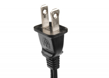

极性-大多数接线端子有约定的极性方向。这种特性使得接线端子可以防止接反。
有极性的美规墙上插头。通过为插头叶片两种不同的宽度,插头只能单向进入插座

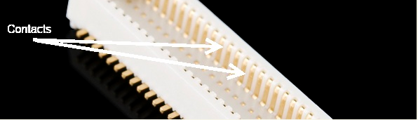

触点-触点是接线端子真正起作用的功能部分。它们是彼此接触的金属部件,形成电气导通的连接。这里也往往是导致连接不良的地方:触点可能变脏或氧化、或者金属弹片的弹性随时间蠕化变小而将导致触点松脱或连接不可靠。
该连接器上的触点清晰可见。

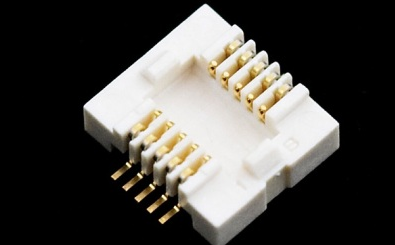

安装方法 – 这个可能会让人有些困惑。术语“安装”指以下几种情况:连接器如何在使用中安装(安装在面板上,自由悬挂着,电路板安装),连接器相对于其附件的角度(直角或直角),它如何机械连接(焊片焊接,表面贴片焊接,通孔焊接)。我们将用示例对接线端子中的安装方法进一步讨论。
比较三种相同管连接器的不同安装方法:(从左到右)电路板板安装,内联电缆安装和板面安装。

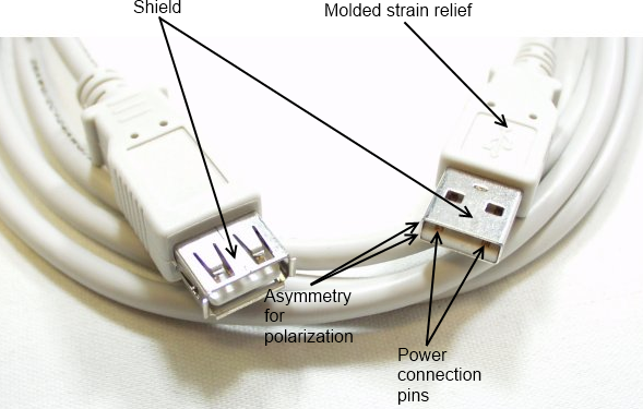

  • 极化 – USB连接器只能按正确一面插入。从不对的方向无法插入,强行插入连接器不会工作,并可能导致其损坏。
  • 四个触点 – 所有USB连接器至少有四个触点(尽管有些可能有五个,而USB 3.0连接器有更多)。
  • 这些用于电源,接地和两条数据线(D +和D-)。USB连接器是设计用于传输5V,高达500mA电流的连接器。
  • 屏蔽 – USB连接器是自带屏蔽的,外部包围了不属于电路的金属外壳。 这对于在具有大量电流“噪音”的环境中保持信号完好无损很重要。
  • 强大的电源连接 – 电源引脚在数据线之前先完成连接这点非常重要,以避免试图通过数据线供电。所有USB连接器的设计都考虑到了这一点。
  • 减缓应变 – 所有USB电缆都在连接器上进行塑料包覆成型,以防止电缆上出现可能损坏电气连接的应变。
USB延长线,标有USB连接器的一些常见功能。

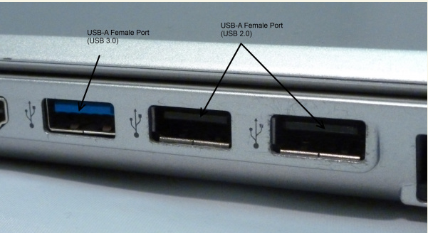

USB-A母头是标准的“主机”连接器类型。 这可以在计算机,集线器或任何打算将外围设备上找到。 也可以在另一端找到带有A型连接器和A型连接器的延长电缆。
笔记本电脑侧面的USB-A端口。蓝色连接器符合USB 3.0标准。

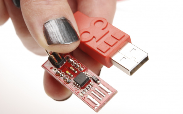

USB-A公头是标准的连接外围扩展设备的连接器。大多数USB电缆的一端将以USB-A公头连接器终结,而许多设备(例如键盘和鼠标)将具有内置电缆端接有USB-A公头连接器。也可以找到可安装在板上的USB-A公头连接器,适用于U盘等设备。
两种类型的USB-A公头接口,SparkFun Cerberus电缆和AVR Stick开发板。

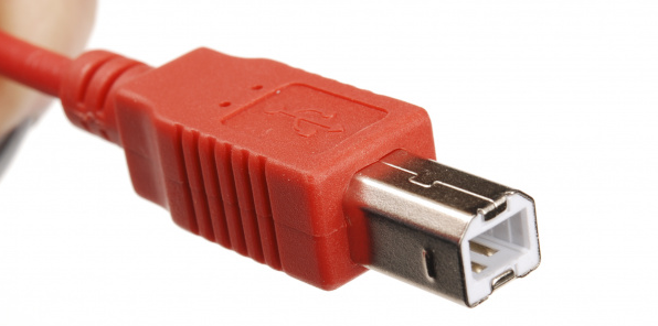

USB-B公头多数位于电缆的末端。 USB-B电缆无处不在,价格低廉,这也有助于USB-B连接的普及。
SparkFun Cerberus电缆末端的USB-B公头连接器

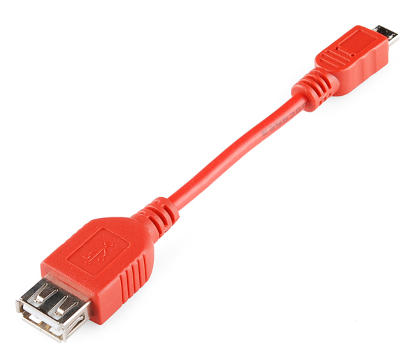

USB-Micro公头也是一个只有线缆的连接器。通常有两种类型的带USB-Micro公端的电缆:一种用于连接具有USB-Micro端口的设备作为USB主设备的外设,另一种用于将USB-Micro母端口连接至USB-A母端口 ,用于支持USB-OTG的设备。
SparkFun Cerberus电缆上的USB-Micro公头连接器。
适配器尾纤,用于使用仅具有带标准USB外设的USB-Micro端口的USB-OTG设备。请注意,并非所有支持USB-OTG的设备都可以使用此尾纤。

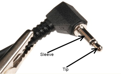

“电话”类型连接器

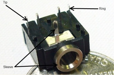

您可能会立即将此连接器的1/8“版本识别为耳机末端的插头,这些连接器实际上有三种常见尺寸:6.3英寸(6.35毫米),1/8英寸(3.5英寸 毫米)和2.5毫米¼英寸尺寸连接器在专业音频和音乐界有很多用途 – 大多数电吉他和放大器上都有1/4英寸尖端套(TS)插孔,1/8英寸tip-ring- sleeve(TRS)结构的输出信号的连接器作为MP3播放器或电脑上的耳机或音响非常普遍。一些手机将提供一个2.5毫米tip-ring-ring-sleeve(TRRS)插孔,用于连接耳机,该耳机还包括用于免提通话的麦克风。
这些连接器和电缆的普遍可用性使其成为通用连接应用的良好选择 – 例如,早在USB之前,德州仪器的图形计算器就使用2.5mm TRS连接器作为串行编程连接器。应该记住的是,tip-sleeve(端头 – 套筒)连接器类型不可用于传输电源; 在插入过程中,尖端和套筒可能会短时间短接在一起,这可能会损坏电源。屏蔽不足使得它们不适用于高速数据,但低速串行数据可以使用这些连接器。
耳机型TRS电话插头,1/8“。通常,尖端tip和环ring将承载立体声音频信号,而套sleeve将接地。
1/8英寸手机插头,请注意此连接器上没有环ring触点。
1/8“板载耳机插孔,带有相应引脚连接的插针标记。当未插入插孔时,内部开关将尖端和环形引脚连接到相邻的未标记引脚,从而允许插入检测。

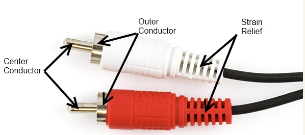

RCA俗称梅花头、莲花头,是数十年来首选的家用立体声连接器,于1940年由RCA引入家用留声机中。它在视听领域正逐渐被HDMI等连接所取代,但无处不在的连接器和电缆使其成为家用系统的理想选择。它已经服役了很长的时间。

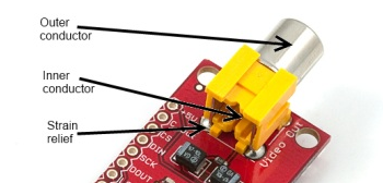

母端RCA连接器通常可在设备上找到,但可以找到带有母插孔的分机电缆或转接电缆。大多数RCA连接器都连接到四种信号类型之一:分量视频(PAL或NTSC,取决于设备的销售地),复合视频,立体声音频或S / PDIF音频。
RCA母头连接器,用于视频信号。通常,NTSC或PAL视频信号连接器将呈黄色。
RCA公头连接器通常在早起的影碟机和电视连接的电缆上找得到。
RCA公头。红色和白色通常用于音频应用,红色表示右声道的音频。

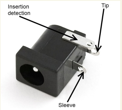

DC直流电源插座或插孔可以以多种类型购买:PCB安装(表面贴片焊接或通孔焊接),电缆安装或板面安装。这些连接器中的一些将具有额外的接触点,以允许应用程序检测电源是否插入到筒状插孔中,从而允许设备在外部电源上运行时绕过电池并节省电池寿命。
DC直流电源插座。当没有插入插头时,“插入检测”引脚将短接到“套筒”引脚。

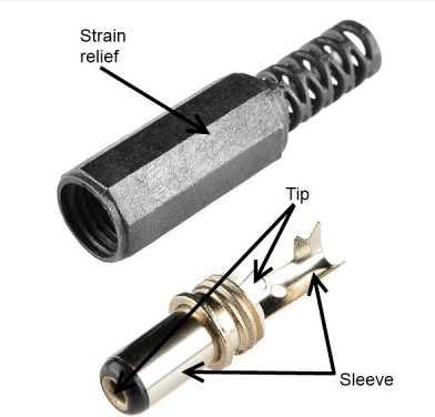

虽然有多种方法将插头连接到电线的末端,但是通常只能在电线端子中找到公插筒连接器或“插头”。也有可能获得预先连接到电缆的插头。
独立的DC直流电源插头,用于连接任何电源。请注意,套筒连接设计为压接在导线上以额外消除应力。

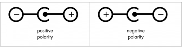

极性是最后要考虑的方面; 通常,套管将被视为0V,并且尖端将相对于套管成为正电压。许多设备将有一个小图标表明设备所期望的极性; 应注意遵守这一点,因为不正确的电源极性可能会损坏设备。
两个套管尺寸的长度通常为9.5毫米,但是更长和更短的套管确实存在。大部分产品均使用正极性5.5毫米套筒和2.1毫米引脚; 我们建议尽可能坚持标准,因为它更容易维修和更换。
AC适配器与套筒的公共极性图。正极性(尖端正极,套管0V)是最常见的。图表由维基百科用户提供。

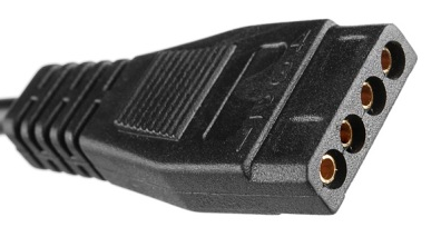

Molex端子就是术语公母头中有点反常的例子。母头端子通常位于电缆的末端,并且在包围公头端子内的插针的塑料外壳内滑动。通常情况下,连接器只能压入,非常非常紧 – 为保证连接牢固可靠,它们通常只能连接和断开数十次,因此对连断频繁的系统来说,这不是一个好的选择。
Molex端子。连接器的引脚的公母是指整个连接器而非金属部分。

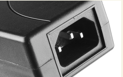

IEC连接器

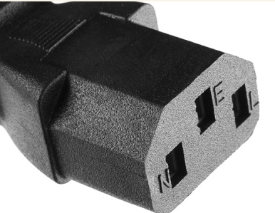

与Molex连接器一样,这是一种通用组件名称与单个特定项目同义的情况。IEC连接器通常是指台式PC电源上常见的电源插口。严格来说,这是IEC 60320-1 C13(母)和C14(公)连接器。
C14公头IEC电源插座,位于DC项目电源上。请注意,与Molex连接器一样,连接器的公母由盖内的引脚定义。
C13母IEC电源连接器,使用相当标准的交流电源电缆。这一端的电缆可以在世界各地找到,通常在另一端使用主要的本地交流电连接器。
IEC连接器几乎专门用于交流电源输入。在项目中使用它的好处在于,IEC对市电电缆非常普遍,并且可用于大多数国际地区的本地化市电插头!

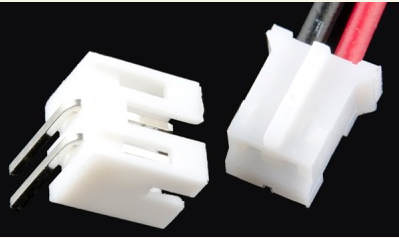

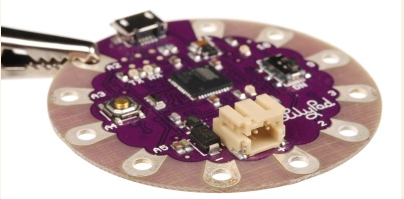

我们的Arduino项目中,经常提到“2.0mm JST连接器”。这是特定产品的又一次推广–JST是一家生产高品质连接器的日本公司,2.0mm JST连接器是PH系列双位置极性连接器。

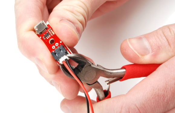

很多单节锂聚合物离子电池均标配这种JST连接器,并且许多电路板都包含此连接器(或其引脚的焊盘孔)作为电源输入。 它具有结构紧凑,耐用并且防反的优点。 另一个可能是优点或缺点的特性,取决于你如何看待它,是因为JST连接器在插入后很难断开连接(虽然小心应用斜口钳可以帮助!)。 虽然这使得在使用过程中不可能出现故障,但这也意味着断开电池充电容易损坏电池连接器。

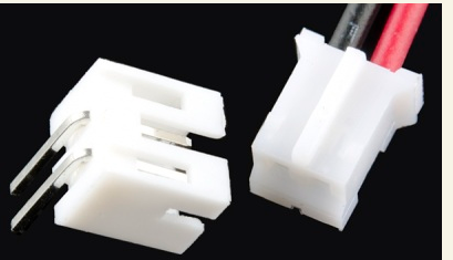

LilyPad Arduino USB板上的2引脚JST公头连接器。再次,与Molex一样,胶壳内的引脚决定了连接器的公母。
公母型2针JST连接器。Male and female 2-pin JST connectors.
PH系列连接器有两个以上的接线位。但是,我们最常用的应用是用于2位电池连接。

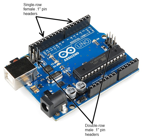

排母连接器
排母连接器包含几种不同的连接方式。一般来说,一面是焊接到PCB上的一系列引脚,它们可以与PCB表面成直角(通常称为“直线”)或平行于电路板表面(易混淆地称为“右边” – “角”)。这种连接器以各种间距(如2.54mm和2mm)出现,并且可以具有任意数量的单独的排针。
FTDI基础板上的直角母头引脚连接。
最常见的针脚头是0.1英寸单排或双排连接器,它们有排针或排母,并且是用于连接Arduino板和屏蔽板的连接器。其他的间距并不少见,例如XBee无线模块使用 相同连接器的2.0mm间距的系列。
Arduino Uno电路板上的0.1英寸排母连接

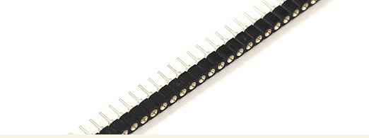

这部分的常见变种是圆孔排针的版本。虽然正常版本是由冲压和折叠金属板制成的,但是圆孔排针是通过将金属加工成所需的形状而形成的。其结果是一个更坚固的连接,具有更好的接头和更长的使用寿命,但其成本也更高。
圆孔排针,请注意,这些连接器被设计成可以分割成较小的部分,而标准的0.1英寸母头连接器不是。还需要注意的是,并非所有非机器针头连接器都将与机器针脚配合使用。

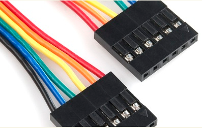

连接到这些引脚接头的电缆通常为以下两种类型之一:带有压接连接器的单根电线或带绝缘位移连接器的带状电缆。这些可以简单地夹在排缆杜邦线的末端,从而形成与带状电缆中每个导体的连接。通常情况下,杜邦线只能作为母头使用,并期望公头排针与之配对。
六位杜邦线排缆。每条导线都被单独剥去,连接器压接在上面,然后将连接器插入塑料胶壳中。

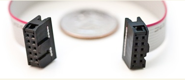

带状电缆上的2×5绝缘位移连接器(IDC)。这种电缆可以快速组装,因为它不需要剥离单个连接器。它的两端还有偏移头,以防止插入配对板侧连接器时接反。

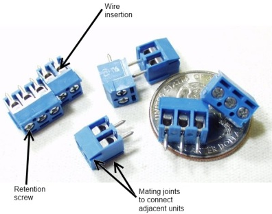

螺丝接线端子
在某些情况下,可能需要将裸露的导线连接到电路。螺丝端子为此提供了一个好的解决方案。它们也适用于连接应该能够支持多种不同连接设备的情况。
螺丝端子的缺点是它们可以很容易地解开,在电路中留下一根裸露的导线。一小撮热胶可以解决这个问题,而不会以后太难去除。
螺丝端子通常设计用于窄范围规格的电线,电线太小与太大都不行。常见有两种类型的螺钉接线端子0.1英寸和3.5mm版本。大多数螺钉端子都是高度模块化的,只需将两个或多个较小的部分连接在一起即可轻松地以相同的间距进行扩展。
– > 3.5毫米间距的螺钉端子,显示要连接的导线的插入点,固定导线的螺钉以及单个单元侧面的模块化连接器,可以将多个部件组合在一起。

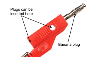

香蕉连接器

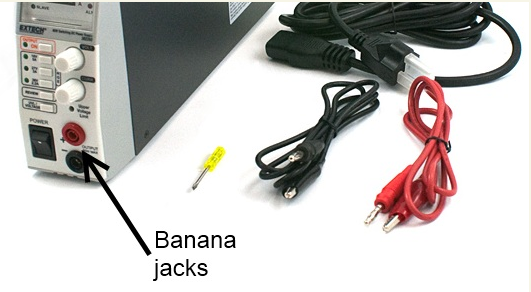

大多数电源测试设备(万用表,电源)都有一个非常简单的连接器,称为“香蕉插座”。这些配对“香蕉插头”,卷曲,弹簧金属插头,意味着做一个单一的电源连接。它们经常以可堆叠配置提供,并且可以轻松连接到任何类型的电线。它们能够承载几安培的电流并且价格低廉。
可堆叠的香蕉插头。请注意,有两种不同的方法可以插入额外的香蕉插头。
Extech可调台式电源,前部带有香蕉插孔。

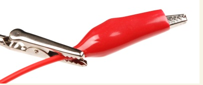

命名原因显而易见,鳄鱼夹适用于接线柱或裸线的测试连接。它们往往体积庞大,容易对附近的裸金属造成短路,并且具有相当差的抓地力,易于损害某些连接部位。它们主要用于调试期间的低成本连接。
“第三只手”的工具使用鳄鱼夹夹住工件,用鳄鱼夹夹住电线进行电气测试。请注意鳄鱼夹周围的塑料套,以防止其他连接短路。

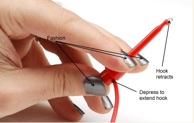

对于更精细的探测操作,市场上有各种IC夹。这些尺寸允许用户将其夹在IC的引脚上而不接触相邻的引脚; 其中一些非常细腻,甚至可以夹在细间距的SMD元件支脚上。这些较小的剪辑可以在逻辑分析仪和测试导线上找到,这对原型设计或故障排除电路来说非常有用。
电线末端的大型IC夹。该夹子仍然足够小,可以连接到通孔芯片上的单个支脚,而不会对邻近的引脚造成问题。

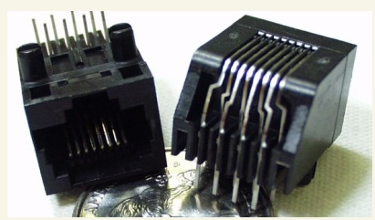

RJ型模块连接器
认证插孔连接器是电信设备进入本地交换机的标准配置。通常听到的与之相关的名称(RJ45,RJ12等)不一定是正确的,中文俗称水晶头,因为RJ标志是基于位置数量,实际存在的导线数量和布线图案的组合。例如,虽然标准以太网电缆的末端通常被称为“RJ45”,但RJ45实际上不仅意味着8位,8导体模块插孔,还意味着它与以太网连接。
这些模块化连接器可以非常有用,因为它们结合了可用性,多导体,适度的灵活性,低成本和适中的电流承载能力。尽管这些电缆本来不是要提供大量的电源,但可用于将数据和几百毫安的数据从一个设备传输到另一个设备。应注意确保为此类应用提供的插孔不会连接到传统的以太网端口,否则会导致损坏。
标准8p8c(8位,8芯)“RJ45”模块化插孔。请注意,如果您打算使用此类插孔传输直流信号和电源,则必须避免使用带内置信号变压器的连接器。

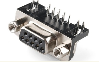

D-sub型连接器
以其外壳的形状命名,D超小型连接器是计算世界的经典标准。这种连接器有四种非常常见的品种:DA-15,DB-25,DE-15和DE-9。管脚编号表示提供的连接数,字母组合表示管壳的大小。因此,DE-15和DE-9具有相同的外壳尺寸,但具有不同数量的连接。
DE-9母头板载连接器。公母由与每个信号相关联的引脚或插座来定义,而不是整个连接器,使得该连接器尽管有效地插入到配合连接器的外壳中,仍然是母端。
