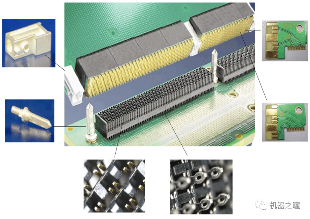

半导体技术的发展促使连接器生产企业设计研发更高速率的产品。高速连接器市场经历了新世纪暴增时代,这些连接器是为了迎接新一代应用的竞争而准备。在这个领域主要有Amphenol TCS、FCI、Molex、Tyco等厂商,他们均能供应25Gbps的连接器。
高速连接器是硬件系统的至关重要零件,一旦在系统设计初期被选上,很可能无法用别家的连接器替换。因为在10Gbps以上工作频率,若连接器的内部结构不同,传输性能会大不一样。有鉴于此,国外设备厂商与其主要连接器供应商达成协议,要求连接器供应商共享设计和生产方面的知识产权,在设计和生产上具备足够的一致性以保证界面的互换性及高速传输的兼容性。这种要求连接器供应商之间共赏连接器技术的做法是史上少见的,创了历史先河,很可能是未来连接器产业的发展趋势。
材料和产品结构技术的发展拓宽了电缆组件的带宽和提高电缆组件的传输速度。采用被动和主动的信号调理技术,铜件电缆能够提供速度高于10Gbps,距离高达24m且性价比优越的方案。

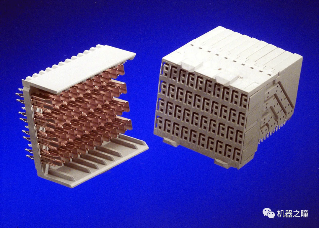

通过近二十年的产品开发,形成了以泰科、安费诺、莫仕、FCI、ENRI等为主的高速连接器生产厂商,通过对基础理论、材料研发等技术创新,完成了诸如HM2mm、ZD、ExaMax、LRM等高端高速连接器的普及应用,如下图所示连接器信号传输速率由2.5Gbps逐渐到12.5Gbps,再攀升至25Gbps甚至是40Gbps。
VITA高速连接器
ZD高速连接器

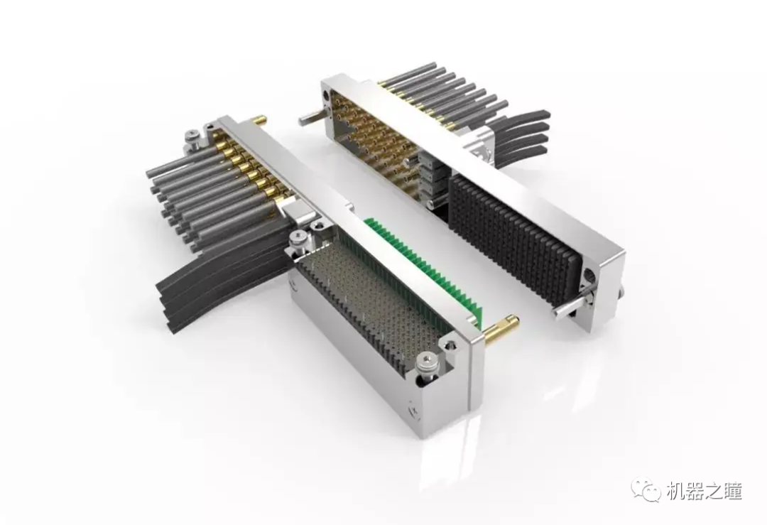

LRM高速连接器

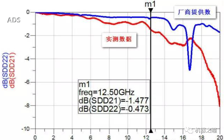

如果选用的连接器串扰非常大,那么在设计的时候,即使在传输线上做的再好,在产品测试时,其误码率仍有可能达不到要求。很多时候厂家提供的参数是在他们设计和生产的条件下得到的,推荐用户使用一般不会出现什么太大的问题。但是如果在设计和生产的时候,使用的过孔不同或是材料不同或是生产工艺不同,这就极有可能出现问题。这个时候如果通过自己公司本身的设计和生产工艺验证过之后,没有任何问题才是最保险的。
某连接器针对插入损耗,用户测试数据和厂商提供数据的对比图
从结果上来看,在12.5GHz时,相差1dB。即便使用好一点的PCB基材,仍达到将近2inch的走线距离。当然,这并不是所有的连接器都是如此这种情况,有的还是非常接近。
