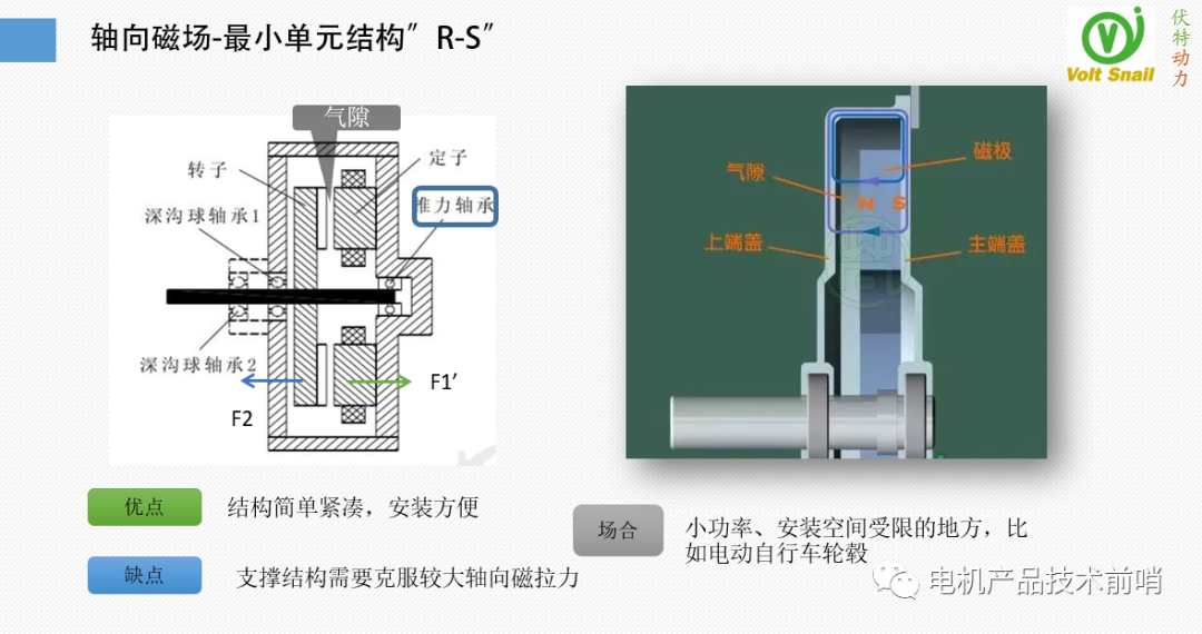

 YASA不仅仅选择了轴向磁场拓扑,更进一步选择了其中一种叫扭密增强“R-S-R”的子类型。要理解什么是“R-S-R” 结构,得从最简单的R-S构型理解起,R是转子的缩写,S是定子的缩写,一个R-S构成了一个最小出力单元,但这种结构存在轴向磁力不平衡的缺点,一般不怎么用。
因为轴向电机串联一个定子/转子较容易实现,很容易就能衍生出 S-R-S、R-S-R结构,如下图所示R-S-R结构就是一个定子在中间,两个转子在两边的结构。

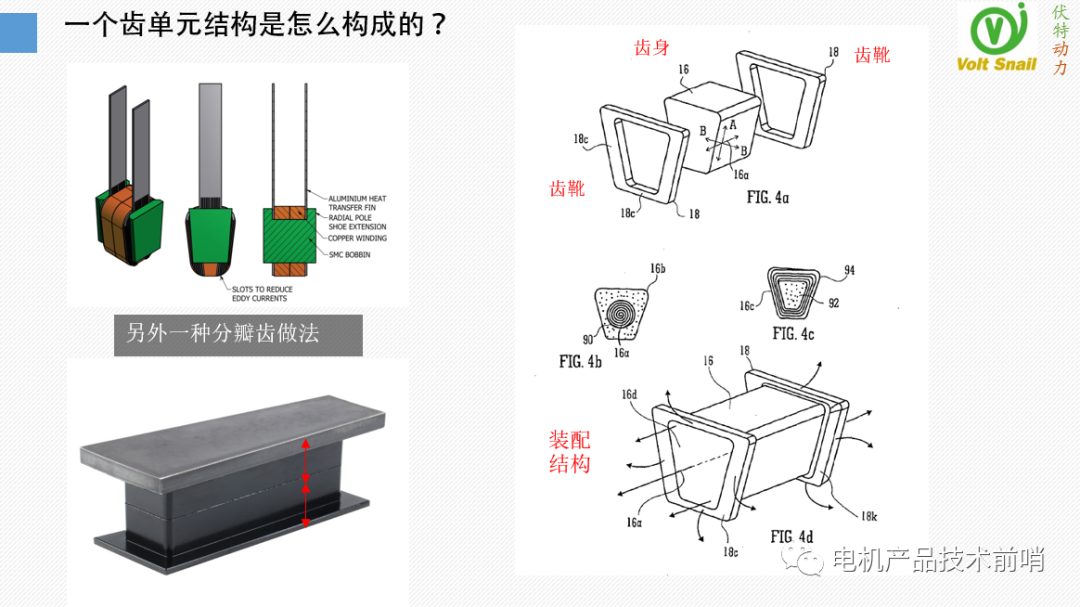

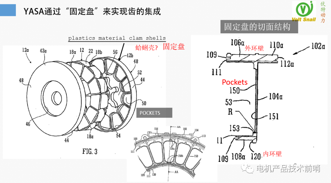

“YASA”技术中每个齿是分瓣独立的,但每个齿都需要传递电磁力,且其位于两转子中间的位置必须要有高精度的定位。如何解决这些齿的定位和紧固问题?在YASA的专利中有专门论述。
开门见山,YASA是通过“固定盘”结构来实现,如下图上所示,这是一种塑料材料制成的结构件。其英文原文叫“Clam shells”,直接翻译叫“蛤蜊壳”。顾名思义这是一种包裹性支撑结构,它的包裹性体现在这个结构设置了若干个口袋”Pockets”,每个口袋里装一个定子齿结构,以实现对定子定位和紧固。它的支撑性体现在这个固定盘的外壁和电机机壳相配合,内壁和轴承室相配合,提供了承上启下的结构支撑。
YASA每个齿的构成也很有讲究,它是一种分体结构,有两种分体方式,一种是如图中右侧所示的“齿靴-齿身-齿靴”串联结构,另外一种结构在其专利中没有专门论述,但很可能是它的实际结构,就是把定子齿沿齿身中心切成对称的两个结构,如图左下所示,上下两瓣一合即成一个完整的齿。为什么要把齿做成分体结构?其核心目的是为在齿身上套绕组提供方便。为了大规模生产的需要,绕组不是直接绕制在齿身上。而是独立绕制成型。分体的齿可以方便的将成型绕组套入齿身,然后再组合成一个整体。

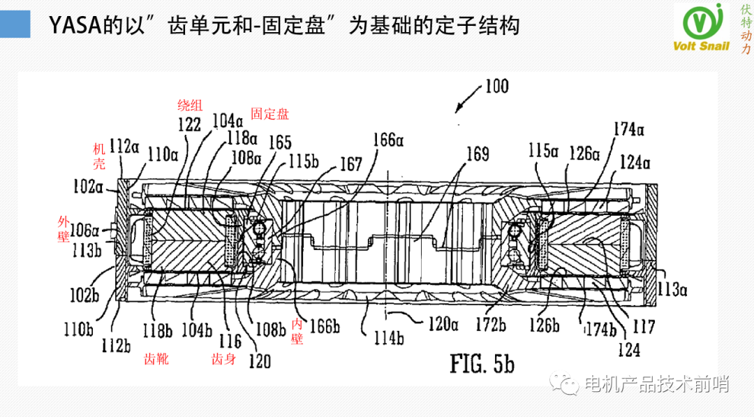

在理解了固定盘和分瓣齿的结构之后,我们就能理解YASA的集成技术实际上是以“齿单元和固定盘”为基础构建的。如下图所示,绕组-齿靴-齿身构成的单元,被安置在固定盘上,而固定盘又和机壳相连,使得整个结构得以“生根”
如果上面的图比较复杂,下图是它的原理简化结构,图中116是分体的两个齿身,绕组绕制在其上,这个小齿单元又被置于固定盘的口袋中,通过固定盘外圈和机壳的连接。在具体实施过程中,为了提高整体刚度,还会设置如下右图所示的“加强环”结构。
在理解了这个齿-固定盘基础结构之后,就能从整个电机的视角了解YASA的完整结构了,其轴承设置在固定盘的内壁内(需要镶嵌金属件)。外壳分成上下两瓣通过螺钉连接。
有了上述理解之后,我们再看实际产品照片,会发现很多细节结构,包括绕组的端部接线结构、固定盘外壁的细节设计,还能看到生产过程中,绕组的固定方式和走线方式。限于篇幅,我们不一一展开。
小结一下,YASA的齿集成结构依赖于两个技术,一个是固定盘(Clam shells)的设计,这是一种注塑成型材料,另外一个是分体齿结构。两者的结合实现了绕组-齿的固定和定位。

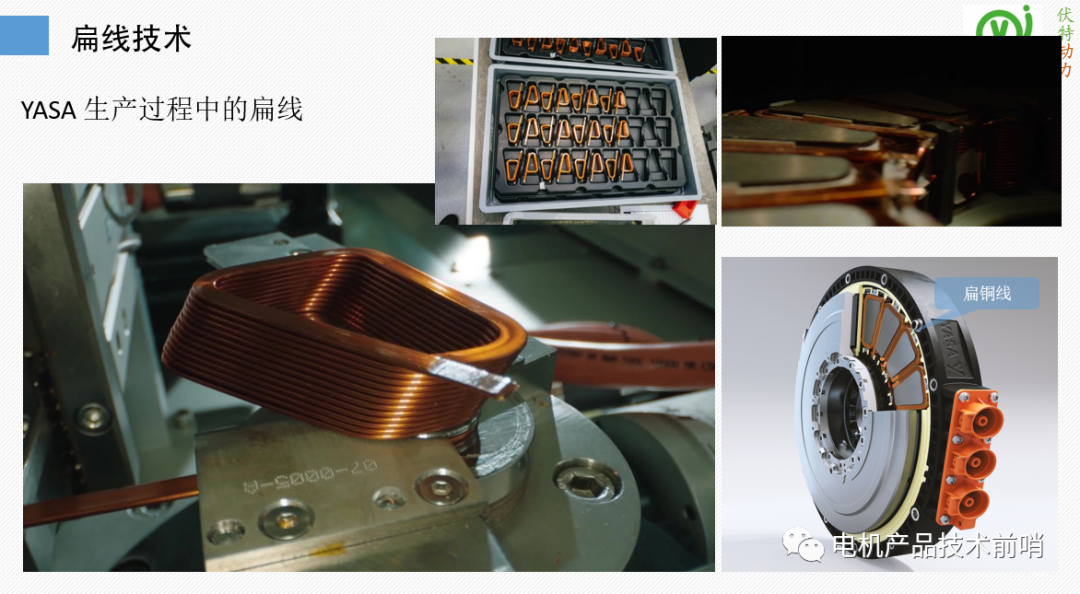

YASA电机的另外一个明显特征是扁线技术,如下图所示其绕组为若干个非常扁平的铜线平绕而成,这种扁线绕制技术也是这几年自动化技术快速发展的产物。通过自动化设备绕制好的扁线将被分组安装在定子齿上,然后通过busbar把线头引出。利用了扁线再加上“YASA”技术,电机的槽满率达d到非常高的水平,净铜槽满率达到60%以上,这为提高扭矩密度又加了一把力。
 扁线技术和油冷是一对非常好的技术组合,YASA电机采用了非常优秀的油冷设计。如下图所示,其环形油道由内圈和外圈两个支路构成,一个逆时针流动,一个顺时针流动。如此每个扁线都能被冷却油充分包裹。这种设计本质上就是固定盘上增加一系列附加结构,形成环形流向的油道。相比普通电机的油冷,这种冷却方式效率更高,既能冷却绕组,又能冷却定子齿,且每个齿和绕组都有多个面接触冷却液,换热面积大。高效的油冷结构又极大地提升了扭密。

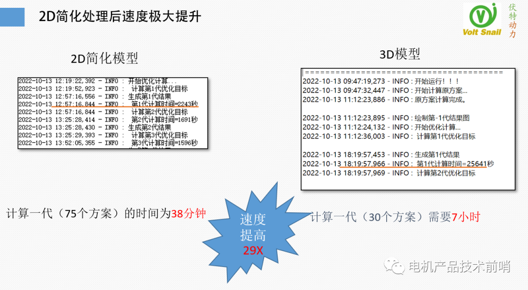

建模没有多大的困难,优化碰到的第一个困难是,太慢。上述模型算一个方案需要85分钟,算一代30个方案需要7个小时,推算下来算40代需要开销12天,这个速度无法接受。

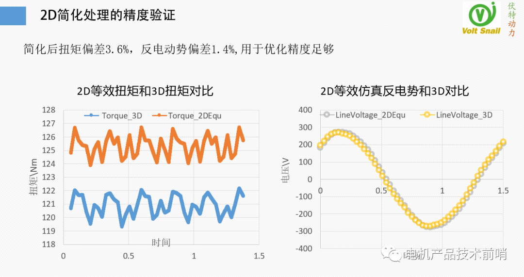

为了解决上述问题,参考了一下文献,我切换了一下思路,把3D的模降阶成2D的问题,如下图所示,沿黄色虚线把电机切割成一圈一圈的子电机,然后每个子电机展开成一个2D的直线形态。只要分的子电机足够多,理论上是可以等效的。
稳妥期间,我作了等效前后的精度测试,我把一个3D的模型等效成了5个2D的电机模型,通过少量的代码,将5个电机的性能累加起来,和3D模型进行数据对比。发现转矩和反电动势的精度足够满足优化的需求。
2D简化之后速度明显提升,测试了一下2D模型计算一代75个方案只需要38峰值,速度比3D快了29倍,这样速度就比较友好了。

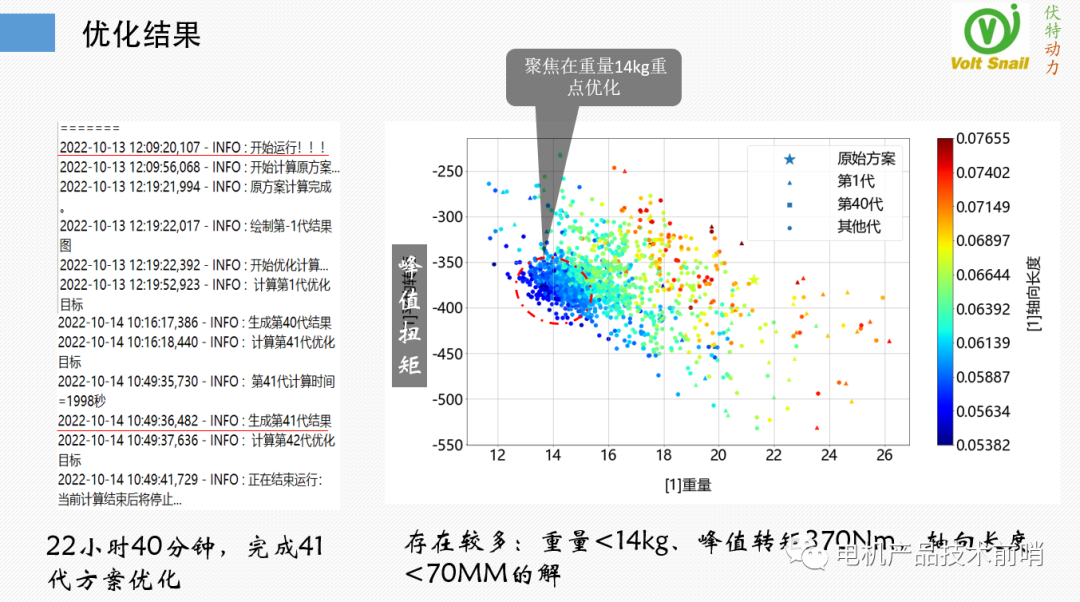

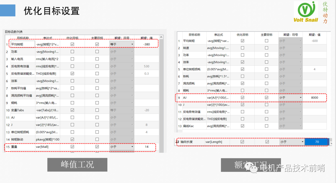

接下来设置需要优化的目标,把重点目标的期望值输入。比如转矩为380Nm、重量14kg、额定热负荷8000,轴向长度70mm。

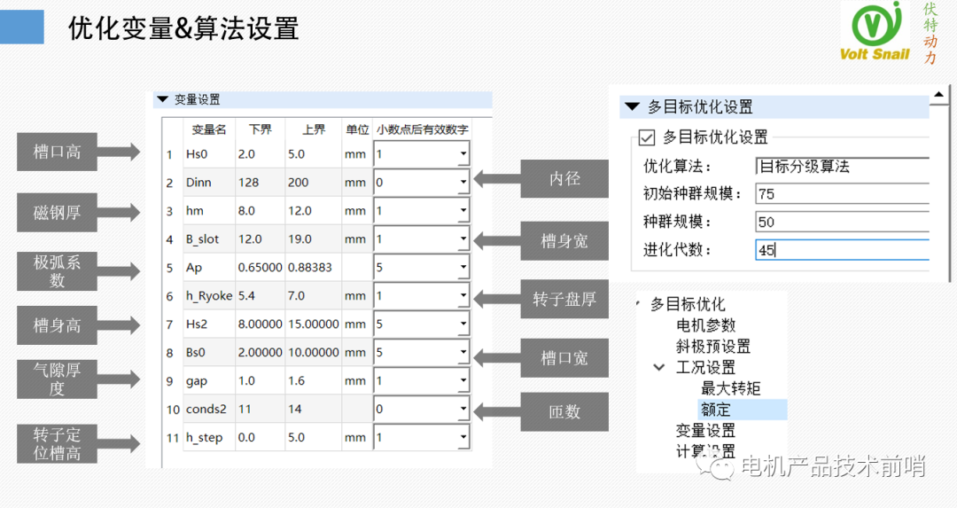

YASA结构优化变量比较少,就11个,我选了目标分级算法,每代种群规模50个,进化代数45代,剩下的工作就委托给电脑和时间了。

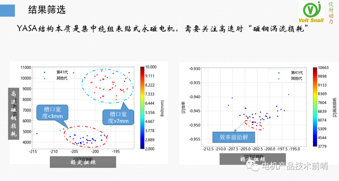

在经过约23个小时后,我观察了一下仿真点阵图,基本上已经收敛了。算法聚焦在14kg,380Nm附近。“目标分级算法”就是用这种特性来达到深度优化的效果。

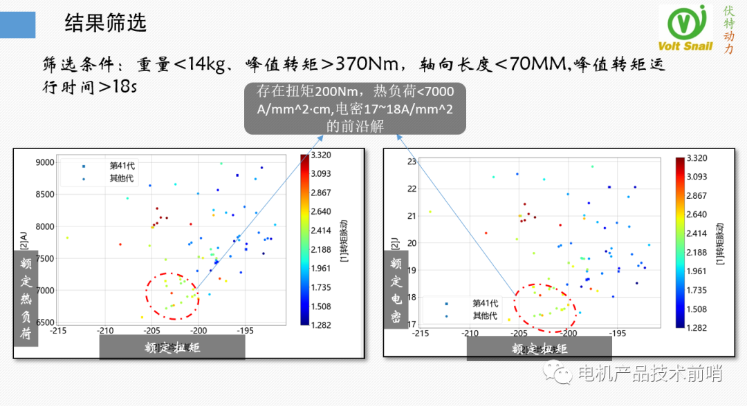

为了精简方案,我按重点优化目标重量、转矩等进行一次筛选,剩下只有几十个方案了。然后观察额定工况的性能,发现存在扭矩在200Nm附近,热负荷<7000A/mm^2·cm,电密17~18A/mm^2的前沿解,这个范围的热能指标已经能够适配油冷方式了。

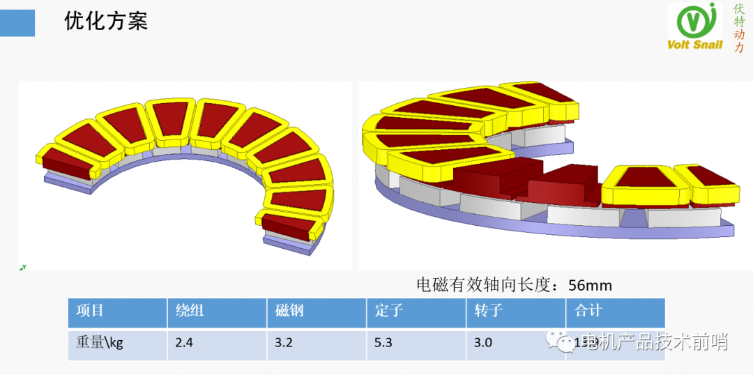

在观察高速状态下(8000rpm)性能的时候,发现磁钢的涡流损耗比较大,小的有4000w,大的有10000w,这个风险比较大。更进一步发现,涡流损耗受槽口宽度的影响较大,槽口越宽齿槽谐波在磁钢表面感生出的涡流场越强,产生的损耗也越大。不出意外在低磁钢损耗的状态,电机的效率也越高,存在效率>0.95的前沿解,我选择了这个解作为进一步研究的方案。
这个方案如下图所示,和原方案相比,磁钢更厚实了,槽口变得更小了。它的轴向长度为56mm、有效材料重量为13.9kg,已经满足了需求。

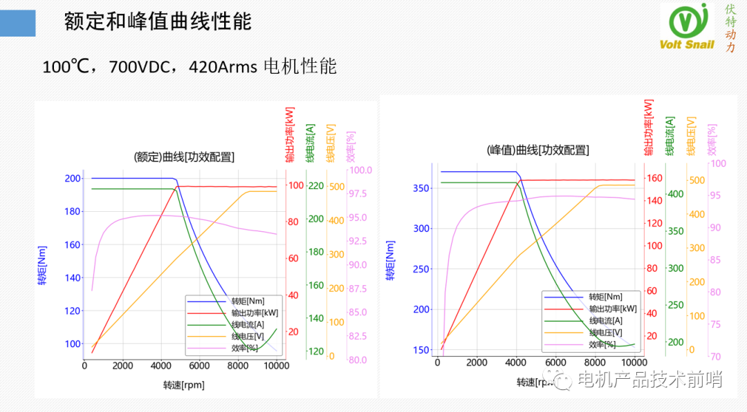

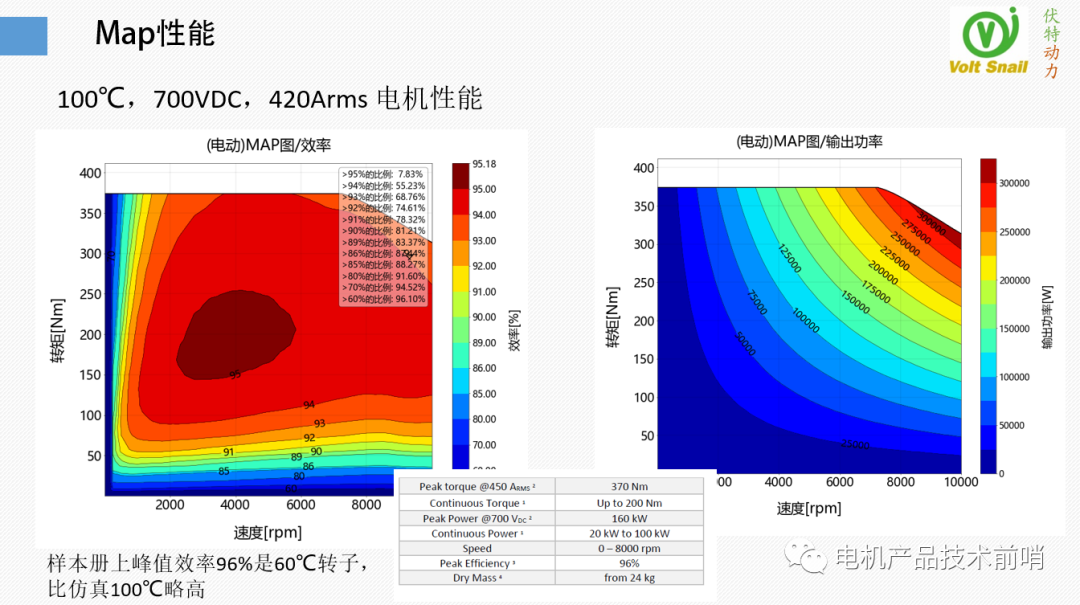

 该电机的效率map如下所示,370Nm、8000rpm、160kw比较容易达到,最高效率95.18%,比产品册上说的96%略低,可能是我设置比较保守,或者仿真温度偏高导致(产品册上是60℃,仿真时用的是100℃)。
顺手求了该方案的额定和峰值两条工况曲线的五轴图,如下图所示,两种工况下大部分的转速区间2000rpm以上,效率都大于90%,高效范围比较宽。
