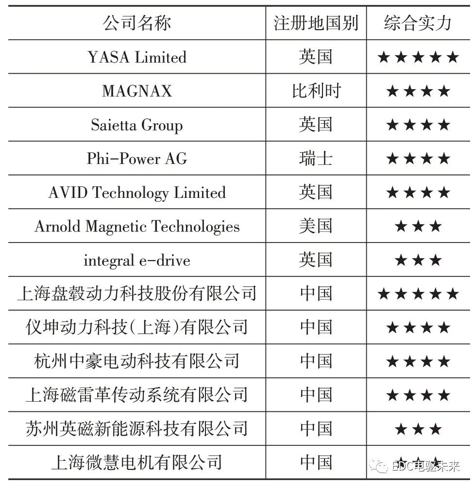

新型轴向磁通电机技术是实现高比功率和高转矩密度电驱动系统的前瞻性技术,产品和技术开发主体主要集中在少数高新科创企业和大学研究团队。表1为轴向磁通技术研究企业综合实力统计表。
表1 轴向磁通电机技术在研科创企业

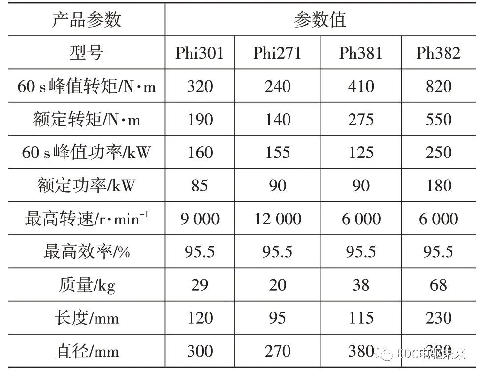

Phi-Power公司现有3大系列产品:Phi-Range、PhE-Range、Rinehart Motion Systemsinverters。典型产品技术参数梳理表2。
表2 Phi-Power公司产品型谱

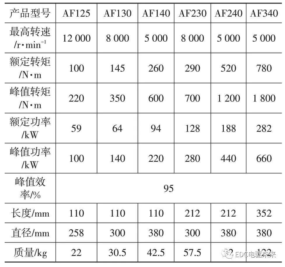

AVID Technology公司现有EVO系列标准化轴向磁通电机产品。规格见表3。AVID宣称其产品比功率可达到10 kW/kg以上。
表3 AVID Technology公司产品型谱

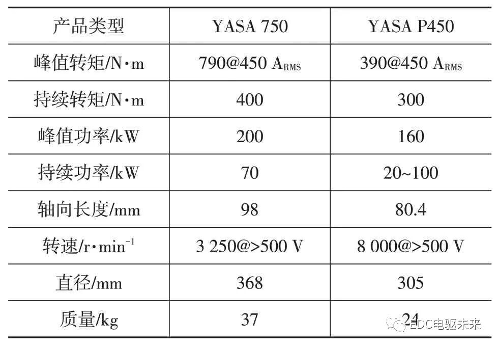

YASA公司现有2款主打产品:YASA 750和YASA P400。规格见表4。YASA公司的新型轴向磁通电机产品因独特的技术创新闻名业界。主要的技术路线为双转子单定子、无磁轭、分块电枢、直接油冷。
表4 YASA公司产品型谱

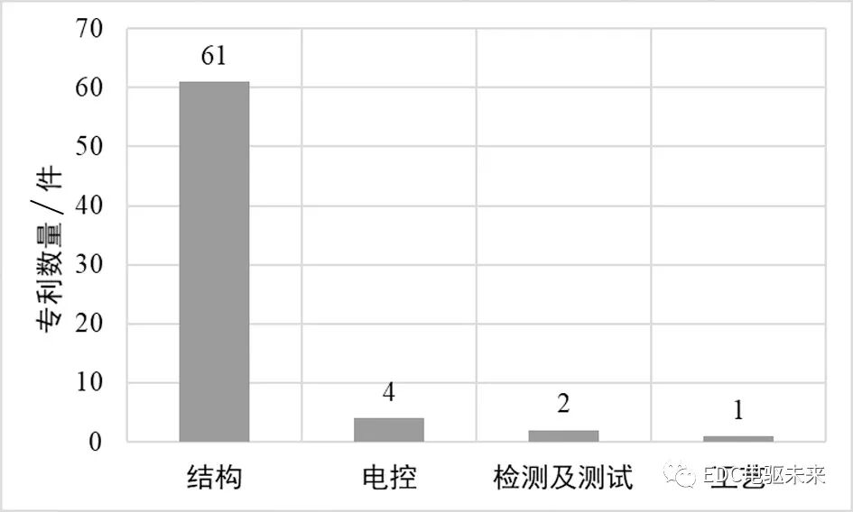

轴向磁通电机具有功率密度高的固有优势,目前新能源汽车领域针对该类型电机的研究热点(即技术趋势)在于提高效率、降低成本、系统集成和NVH改善。轴向磁通电机技术的创新点主要在于结构设计,技术难点在于热管理和先进材料和批产工艺。轴向磁通电机专利技术手段分析见图2。
图2 轴向磁通电机专利技术手段

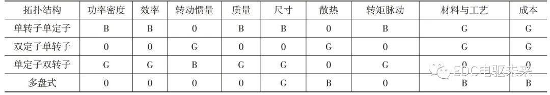

根据定转子数量、相对位置和主磁路分类,基本拓扑结构可分为4种,依次为单定子单转子结构、双定子单转子结构、单定子双转子结构和多盘式结构,各拓扑技术的优劣势对比如表5。应基于具体的应用场景、工艺和成本因素评估选择适合的结构拓扑。目前汽车电驱动行业对各种类型的轴向磁通电机的拓扑结构的性能、工艺可行性及成本进行综合分析,集中采用双定子单转子和单定子双转子2种结构拓扑。
表5 轴向磁通电机拓扑结构研究
注:G代表“好”;B代表“不好”;0代表“一般”

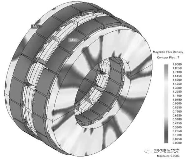

传统径向磁通电机磁通路径遵循非线性2D路径,而新型轴向磁通电机磁通路径为3D路径,因此在进行性能仿真设计时必须考虑到2者的区别,针对各自的特点搭建模型,提升模型的精度。针对新型磁通电机可以采用3D多物理场联合仿真,多目标综合优化设计电磁方案。不断提升轴向磁通电机设计运算效率,提高精确虚拟建模仿真能力,图3为轴向磁通电机3D性能设计。
图3 轴向磁通电机3D性能设计

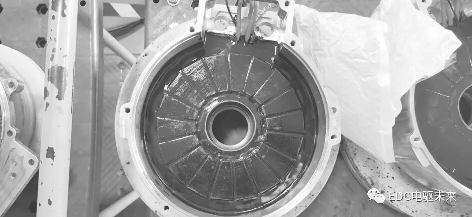

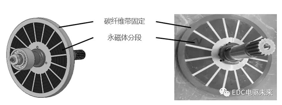

如针对定子骨架开发高强度、高绝缘特性聚醚醚酮(Peek materials,PEEK)材料;针对散热冷却开发高强度、高导热环氧树脂灌封填充材料,增加电机本体的散热能力,防止永磁体高温下退磁,如图4为轴向磁通电机定子绕组采用环氧树脂灌封;针对定转子铁芯开发高导磁率、低损耗的片状模塑料(Sheet Molding Compound,SMC)复合材料、非晶合金材料、取向性硅钢,SMC材料具有易成型、热处理工艺简单的特性,适于进行批量生产,同时因其易成型的特性,也可用于3D打印技术,使电机创新设计更加灵活多样;针对高强度定转子需求开发碳纤维缠绕固定加强工艺,以应对永磁体本身抗拉能力差的物理特性。
图4 轴向磁通电机定子环氧树脂灌封

如针对绕组开发矩形截面铜导线、螺旋型集中绕组、多极连绕工艺,针对永磁体开发低损耗分段固定安装、磁极极靴退磁防护工艺,针对定子铁芯开发无轭分段电枢拼接、与端盖的无螺栓固定、粉末冶金制造工艺,针对批产需求,开发定转子自动化装配技术、扁导体成型线圈自动化生产、柔性自动化产线工艺。如图5为低损耗转子工艺。
图5 低损耗转子工艺
