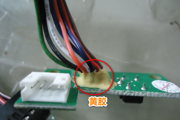

二、黄胶
电路板所用的黄胶是一种水剂型粘合剂,有一种刺激性气味,是一种柔软性自粘结的凝胶状物,有优良的绝缘,防潮,防震和导热性能,使电子元器件在苛刻条件下安全运行。
它容易发生固化,固化的速度与环境温度、湿度和风速关:温度越高,湿度越低,风速越大,固化速度则越快,反之则减慢。将涂装好的部件置于空气中会有慢慢结皮的现象发生,注意操作应该在表面结皮之前完成。
主要作用:电感、线圈、变压器、电解电容、接收头等电子产品固定,具有保护密封电子元器件作用,可用于电气元件灌封、高压部件的灌封、电路板的防潮涂覆等。
