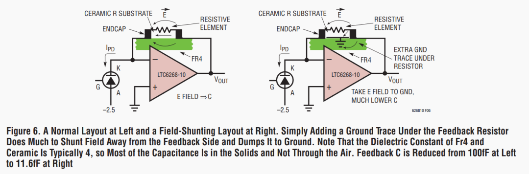

二、电阻杂散电容的计算与影响因素
在介绍该layout方法之前,我们再简单了解下跨阻自身的杂散电容,通过图6即可看到如何计算,以及哪些因素会影响它的大小。
图7 跨阻自身寄生电容的由来
这里有个疑惑。通过表3可以看到,0805电阻的杂散电容跟0603的差不多,甚至还小了0.03pF,这跟图6的公式不符合啊?因为0805的焊盘比0603更宽,也就是公式中的l更大,那么为啥它会更小呢?我暂时也不太理解,可能是测试电路的缘故吧,因为TIA的信号带宽不能完全归咎于跨阻的Cstray,这是不公平的。

三、减小高速TIA跨阻Cstray的方法
那么,他们是用了什么魔法,这么有效地减小了跨阻的Cstay呢?其实操作也很简单,参见图7,上面也有原理介绍,就是中间的地线屏蔽了电场。具体的PCB操作参见图8。需要注意的是,跨过电阻中间的这条地线尽量靠近Vout节点,这样也是为了减小求和节点的电容。
图8 一种减小高速TIA跨阻Cstray的方法
图9 具体PCB操作(减小跨阻杂散电容的方法不是覆铜,而是在跨阻两个焊盘之间走地线)
