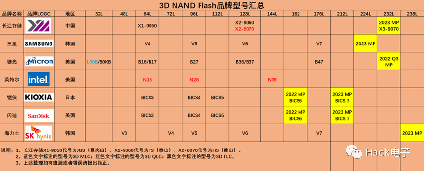

除此,NAND Flash根据对应不同的空间结构来看,可分为2D结构和3D结构两大类:
下面是各大NAND Flash芯片生产厂商在3D NAND Flash产品的量产状况:

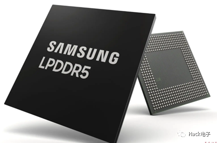

二、DDR、LPDDR

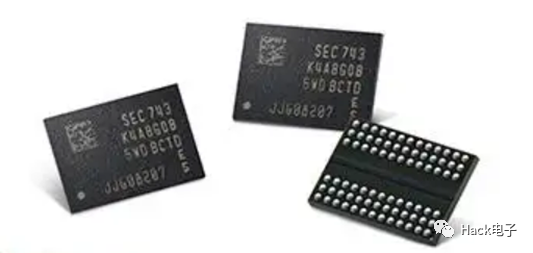

DDR全称Double Data Rate(双倍速率同步动态随机存储器),严格的来讲,DDR应该叫DDR SDRAM,它是一种易失性存储器。虽然JEDEC于2018年宣布正式发布DDR5标准,但实际上最终的规范到2020年才完成,其目标是将内存带宽在DDR4基础上翻倍,速率3200MT/s起,最高可达6400MT/s,电压则从1.2V降至1.1V,功耗减少30%。
LPDDR是在DDR的基础上多了LP(Low Power)前缀,全称是Low Power Double Data Rate SDRAM,简称“低功耗内存”,是DDR的一种,以低功耗和小体积著称。目前最新的标准LPDDR5被称为5G时代的标配,但目前市场上的主流依然是LPDDR3/4X。
DDR和LPDDR的区别?
应用领域不同。DDR因其更高的数据速率、更低的能耗和更高的密度广泛应用于平板电脑、机顶盒、汽车电子、数字电视等各种智能产品中,尤其是在疫情期间,由于在家办公、网课和娱乐的增加,平板电脑、智能盒子的需求也逐步攀升,这对DDR3、DDR4的存储性能要求更高、更稳定。
而LPDDR拥有比同代DDR内存更低的功耗和更小的体积,该类型芯片主要应用于移动式电子产品等低功耗设备上。
LPDDR和DDR之间的关系非常密切,简单来说,LPDDR就是在DDR的基础上面演化而来的,LPDDR2是在DDR2的基础上演化而来的,LPDDR3则是在DDR3的基础上面演化而来的,以此类推。但是从第四代开始,两者之间有了差别或者说走上了不同的发展,主要因为DDR内存是通过提高核心频率从而提升性能,而LPDDR则是通过提高Prefetch预读取位数而提高使用体验。同时在商用方面,LPDDR4首次先于DDR4登陆消费者市场。

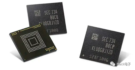

三、eMMC、UFS

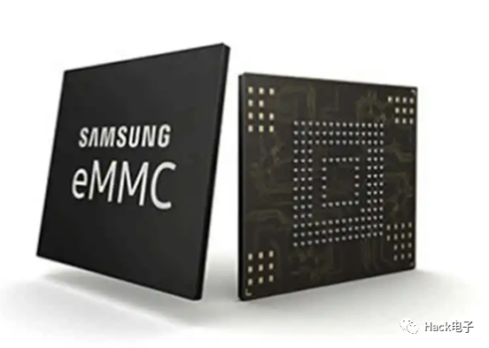

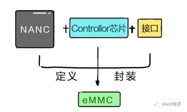

eMMC ( Embedded Multi Media Card) 采用统一的MMC标准接口, 把高密度NAND Flash以及MMC Controller封装在一颗BGA芯片中。针对Flash的特性,产品内部已经包含了Flash管理技术,包括错误探测和纠正,flash平均擦写,坏块管理,掉电保护等技术。用户无需担心产品内部flash晶圆制程和工艺的变化。同时eMMC单颗芯片为主板内部节省更多的空间。
简单地说,eMMC=Nand Flash+控制器+标准封装
eMMC具有以下优势:
1.简化类手机产品存储器的设计。
2.更新速度快。
3.加速产品研发效率。

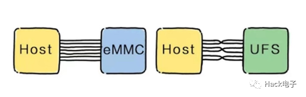

UFS:全称Universal Flash Storage,我们可以将它视为eMMC的进阶版,同样是由多个闪存芯片、主控组成的阵列式存储模块。
UFS弥补了eMMC仅支持半双工运行(读写必须分开执行)的缺陷,可以实现全双工运行,所以性能得到翻番。

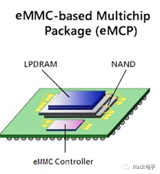

四、eMCP、uMCP

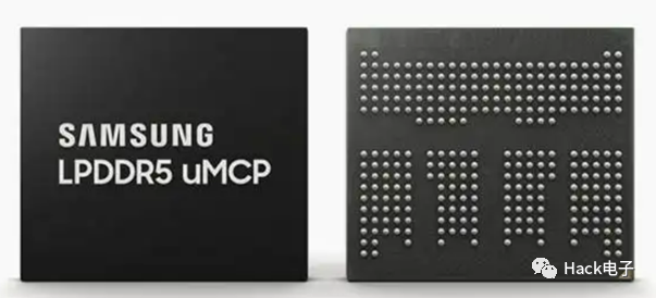

eMCP是结合eMMC和LPDDR封装而成的智慧型手机记忆体标准,与传统的MCP相较之下,eMCP因为有内建的NAND Flash控制芯片,可以减少主芯片运算的负担,并且管理更大容量的快闪记忆体。以外形设计来看,不论是eMCP或是eMMC内嵌式记忆体设计概念,都是为了让智慧型手机的外形厚度更薄,更省空间。

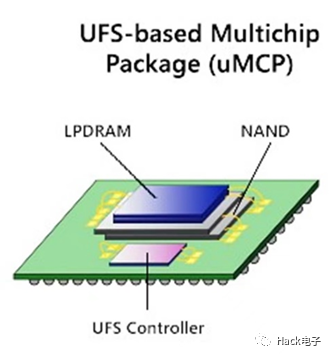

uMCP是结合了UFS和LPDDR封装而成的智慧型手机记忆体标准,与eMCP相比,国产的uMCP在性能上更为突出,提供了更高的性能和功率节省。
eMMC是将NAND Flash芯片和控制芯片都封装在一起,eMCP则是eMMC和LPDDR封装在一起。对于手机厂商而言,在存储产业陷入缺货潮的关键时期,既要保证手机出货所需的Mobile DRAM,又要保证eMMC货源,库存把控的难度相当大,所以eMCP自然成为大部分中低端手机首选方案。
uMCP是顺应UFS发展的趋势,满足5G手机的需求。
高端智能型手机基于对性能的高要求,CPU处理器需要与DRAM高频通讯,所以高端旗舰手机客户更青睐采用CPU和LPDDR进行POP封装,这样线路设计简单,可以减轻工程师设计PCB的难度,减少CPU与DRAM通讯信号的干扰,提高终端产品性能,随之生产难度增大,生产成本也会增加。
5G手机的发展将从高端机向低端机不断渗透,从而实现全面普及,同样是对大容量高性能提出更高的要求,uMCP是顺应eMMC向UFS发展的趋势。
uMCP结合LPDDR和UFS,不仅具有高性能和大容量,同时比PoP +分立式eMMC或UFS的解决方案占用的空间减少了40%,减少存储芯片占用并实现了更灵活的系统设计,并实现智能手机设计的高密度、低功耗存储解决方案。
