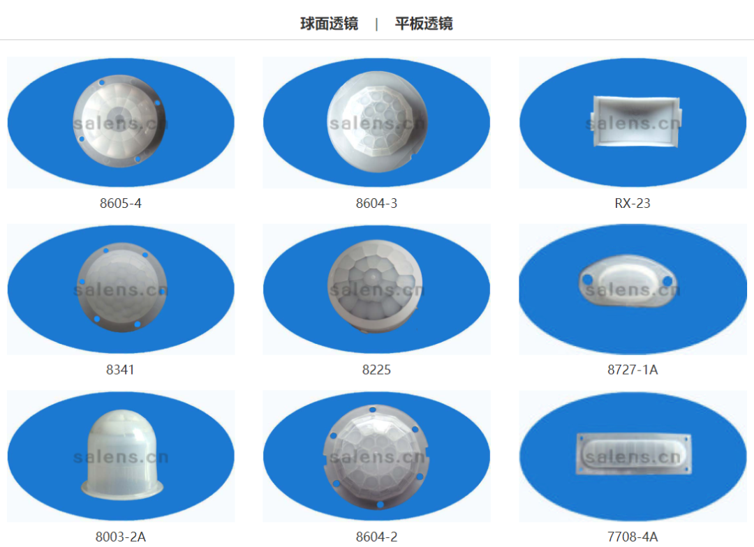

菲涅尔透镜
菲涅尔透镜是由法国物理学家奥古斯汀.菲涅尔(Augustin.Fresnel)发明的,他在1822年最初使用这种透镜设计用于建立一个玻璃菲涅尔透镜系统——灯塔透镜。
菲涅尔透镜(Fresnel Lens)是一种微细结构的光学元件,从正面看其象一个飞镖盘,由一环一环的同心园组成。
菲涅尔透镜,简单的说就是在透镜的一侧有等距的齿纹,通过这些齿纹,可以达到对指定光谱范围的光带通(反射或者折射)的作用。
传统的打磨光学器材的带通光学滤镜造价昂贵。菲涅尔透镜可以极大的降低成本。典型的例子就是PIR(被动红外线探测器)。
PIR广泛的用在警报器上。如果你拿一个看看,你会发现在每个PIR上都有个塑料的小帽子。这就是菲涅尔透镜。小帽子的内部都刻上了齿纹。这种菲涅尔透镜可以将入射光的频率峰值限制到10微米左右(人体红外线辐射的峰值)。

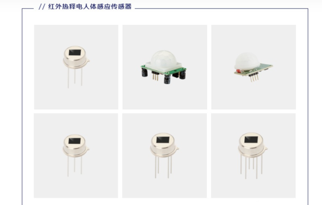

热释电红外传感器
热释电红外传感器主要是由一种高热电系数的材料,如锆钛酸铅系陶瓷、钽酸锂、硫酸三甘钛等制成尺寸为2*1mm的探测元件。
在每个探测器内装入一个或两个探测元件,并将两个探测元件以反极性串联,以抑制由于自身温度升高而产生的干扰。由探测元件将探测并接收到的红外辐射转变成微弱的电压信号,经装在探头内的场效应管放大后向外输出。
为了提高探测器的探测灵敏度以增大探测距离,一般在探测器的前方装设一个菲涅尔透镜,利用菲涅尔透镜的特殊光学原理,在探测器前方产生一个交替变化的“盲区”和“高灵敏区”,以提高它的探测接收灵敏度。
当有人从透镜前走过时,人体发出的红外线就不断地交替从“盲区”进入“高灵敏区”,这样就使接收到的红外信号以忽强忽弱的脉冲形式输入,从而强其能量幅度。
菲涅尔透镜和放大电路相配合,可将信号放大70分贝以上,这样热释电红外传感器就可以检测到10~40米范围内人的行动。
人体辐射的红外线中心波长为9~10–um,而探测元件的波长灵敏度在0.2~20–um范围内几乎稳定不变。
在传感器顶端开设了一个装有滤光镜片的窗口,这个滤光片可通过光的波长范围为7~10–um,正好适合于人体红外辐射的探测,而对其它波长的红外线由滤光片予以吸收,这样便形成了一种专门用作探测人体辐射的红外线传感器。
