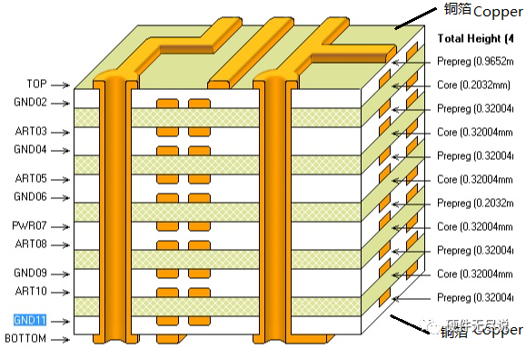

1.2、基本层叠结构:
1.2、Prepreg(pp):半固化板,由玻纤布(Glass fabric)、树脂(Resin)、硬化剂(Dicyandiamide)、速化剂(Accelerator)、溶剂(Solvent)、填充剂(Additive)组成。主要作用:绝缘,粘合

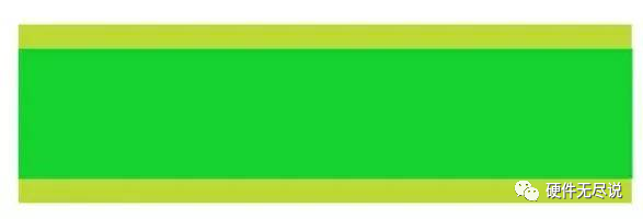

1.3、覆铜板(core):
常见的覆铜板包括中间的(绿色):玻纤,树脂
两边的(黄色的):铜箔

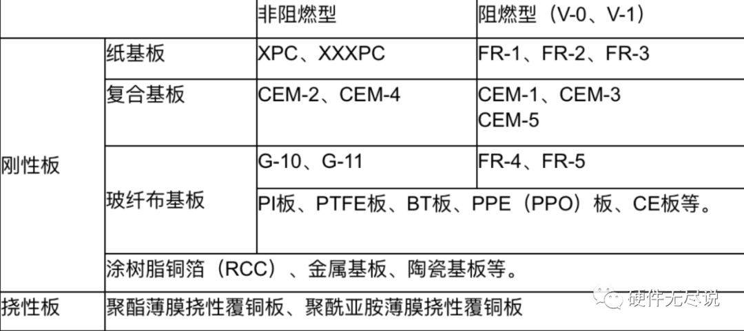

2、板材分类:
2.1、总体分类:FR4占百分之九十五。

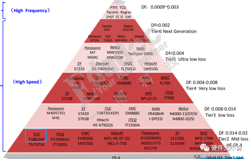

2.2、FR4按损耗级别分类:
      普通损耗板材、中损耗板材middle loss、低损耗板材low LOSS、超低损耗板材等;
2.3、常用板材(middle loss:TU862HF):

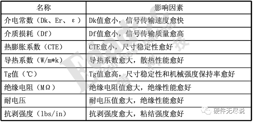

3、PCB需关注的材料参数:

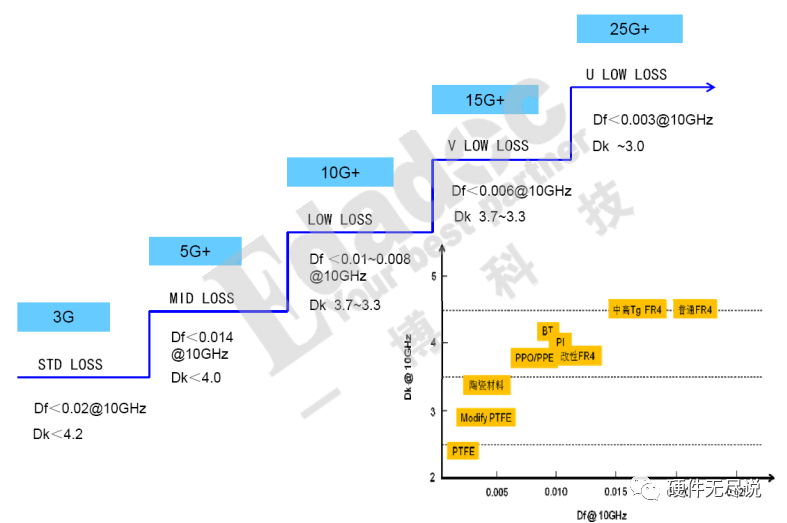

3.1、电气性能Dk & Df
Dk即介电常数。Df又称损耗因子、阻尼因子或内耗(internal dissipation)或损耗角正切(loss tangent),是材料在交变力场作用下应变与应力周期相位差角的正切,也等于该材料的损耗模量与储能模量之比。通常损耗与Dk&Df关系密切,如下为损耗的近似计算公式:
A=2.3*F*Dk*Df
其中A为单位inch的损耗(dB/inch),F为频率(GHz),Dk为相对介电常数,Df为损耗因子;
Dk越小传播时延也越小(传播速度快,需要的时间就小),同时Dk的变化率越小阻抗也越稳定,有利于阻抗的控制(公式2)。而从损耗公式(公式3)我们也可以知道Dk/Df越小(稳定),损耗也越小(稳定),稳定的材料参数可以在工程应用上更好的控制产品的性能。
