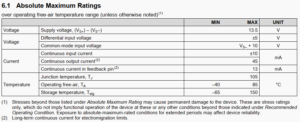

绝对最大值
工作和测试中,绝对最大值(absolute maximum rating)是绝对不可超过的极限值。它表示器件可以承受的限值,而不是可以正常工作的限值。如果超过这些极限值,器件的寿命可能受到影响,甚至直接导致器件损坏。
例如,当输入电压大于绝对最大额定值时,结果会导致运算放大器的输入差分对击穿,从而造成过大的故障电流。这不但会导致参数性能变化,还会造成金属迁移,随着时间的流逝,结果会对器件造成永久性损坏。
图1 TI某款运放的绝对最大值参数

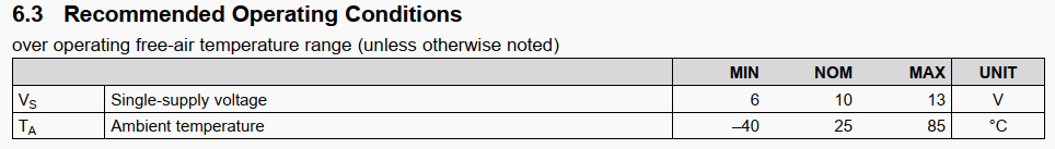

推荐工作条件
推荐工作条件“recommend operating condition)与前面介绍的最大值类似,因为如果超过这些工作条件限值,运放的性能就可能下降。然而,在超过推荐工作条件限值条件下工作,运放并不会损坏。
图2 TI某款运放的推荐工作条件

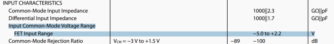

超出“推荐工作条件”影响性能的示例
这里主要以超出共模输入范围Vcm这一参数,说明超出”推荐工作条件”运行的影响。因为只要使用运放就一定会核对这一参数,很典型。我们都知道对于非轨对轨输入型的运放,有共模输入电压Vcm的限制,这个范围是相对于电源轨定下来的,原理就是输入晶体管对要工作在线性区,而非饱和区或者截止区。参见图3。
图3 非轨对轨输入型运放的Vcm范围@±5V供电

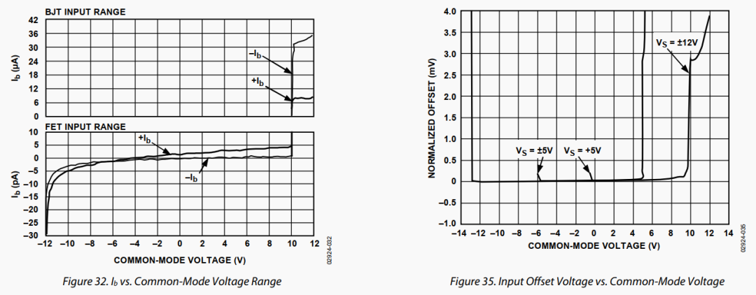

当运算放大器的工作电压超过输入电压范围Vcm,但处于绝对最大值以内时,其参数性能会发生变化。运算放大器不会受损,但可能无法正常工作,例如,它可能反相,输入偏置电流或输入失调电压可能大幅增加。一旦输入电压超过绝对最大值,运算放大器就可能遭受永久性损坏。图4是真实运放的测试数据,超出Vcm后,输入偏置电流Ibs和输入失调电压Vos会突变。不过这颗运放并不是一旦超出Vcm,Ibs和Vos就类似二极管导通似的变大了,而是有一个裕量的。
图4 超出Vcm范围后Ib和Vos会变大
