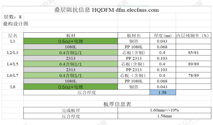

二、8层通孔板1.6mm厚度叠层设计
在8层通孔板叠层设计中,顶层信号L1的参考平面为L2,底层信号L8的参考平面为L7。建议层叠为TOP-Gnd-Signal-Power-Gnd-Signal-Gnd-Bottom,基铜厚度建议全部采用 1oZ,厚度为1.6mm,详细的叠层设计如表1-1所示。
表1-1  8层通孔板1.6mm厚度叠层设计

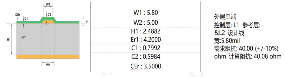

①外层单端40欧姆阻抗设计:使用华秋DFM工具,选择外层单端阻抗模型,输入对应参数,计算出对应线宽为5.8mil,L1与L8层是对称设计,故L1层与L8层40欧姆单端走线为5.8mil。如图1-1所示。
图1-1  外层单端40欧姆走线阻抗设计

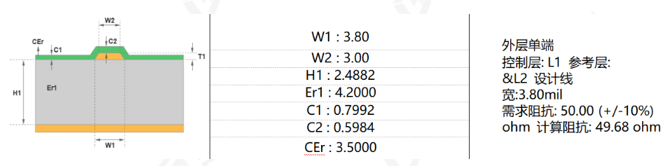

②外层单端50欧姆阻抗设计:使用华秋DFM工具,选择外层单端阻抗模型,输入对应参数,计算出对应线宽为3.8mil,L1与L8层是对称设计,故L1层与L8层50欧姆单端走线为3.8mil。如图1-2所示。
图1-2 外层单端50欧姆走线阻抗设计

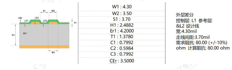

③外层差分80欧姆阻抗设计:使用华秋DFM工具,选择外层单端阻抗模型,输入对应参数,计算出对应线宽/间距为4.3/3.7mil,L1与L8层是对称设计,故L1层与L8层80欧姆差分走线为4.3/3.7mil。如图1-3所示。
图1-3  外层差分80欧姆走线阻抗设计

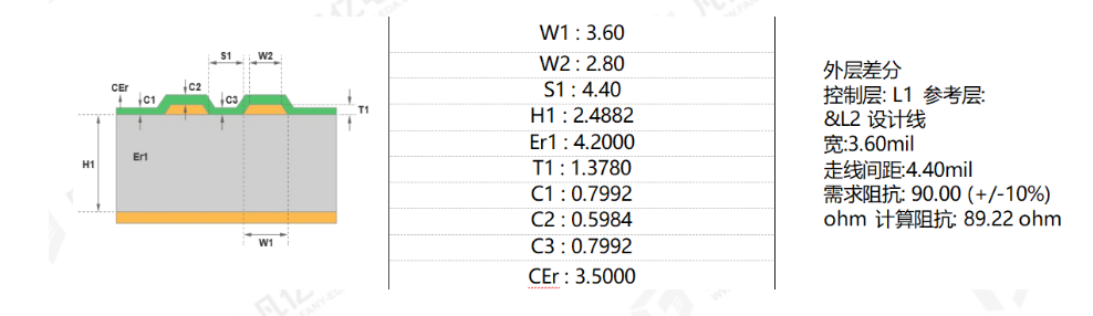

⑤外层差分90欧姆阻抗设计:使用华秋DFM工具,选择外层单端阻抗模型,输入对应参数,计算出对应线宽/间距为3.6/4.4mil,L1与L8层是对称设计,故L1层与L8层90欧姆差分走线为3.6/4.4mil。如图1-5所示。
图1-5  外层差分90欧姆走线阻抗设计

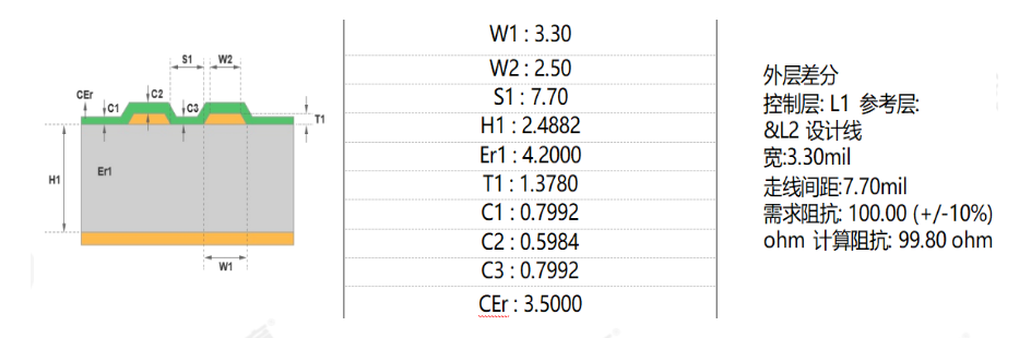

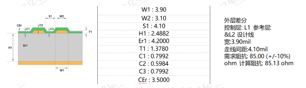

⑥外层差分100欧姆阻抗设计:使用华秋DFM工具,选择外层单端阻抗模型,输入对应参数,计算出对应线宽/间距为3.3/7.7mil,L1与L8层是对称设计,故L1层与L8层100欧姆差分走线为3.3/7.7mil。如图1-6所示。
图1-6 外层差分100欧姆走线阻抗设计

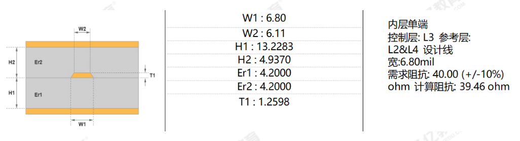

⑦内层单端40欧姆阻抗设计:使用华秋DFM工具,选择外层单端阻抗模型,输入对应参数,计算出对应线宽为6.8mil,L3与L6层是对称设计,故L3层与L6层40欧姆单端走线为6.8mil。如图1-7所示。
图1-7 内层单端40欧姆走线阻抗设计

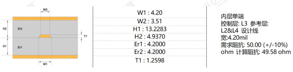

⑧内层单端50欧姆阻抗设计:使用华秋DFM工具,选择外层单端阻抗模型,输入对应参数,计算出对应线宽为4.2mil,L3与L6层是对称设计,故L3层与L6层50欧姆单端走线为4.2mil。如图1-8所示。
图1-8 内层单端50欧姆走线阻抗设计

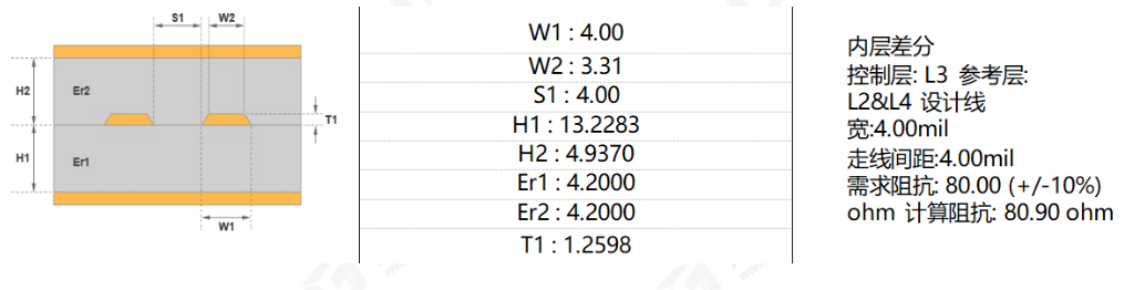

⑨内层差分80欧姆阻抗设计:使用华秋DFM工具,选择外层单端阻抗模型,输入对应参数,计算出对应线宽/间距为4.0/4.0mil,L3与L6层是对称设计,故L3层与L6层80欧姆差分走线为4.0/4.0mil。如图1-9所示。
图1-9 内层差分80欧姆走线阻抗设计

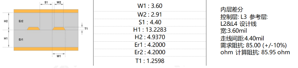

⑩内层差分85欧姆阻抗设计:使用华秋DFM工具,选择外层单端阻抗模型,输入对应参数,计算出对应线宽/间距为3.6/4.4mil,L3与L6层是对称设计,故L3层与L6层85欧姆差分走线为3.6/4.4mil。如图1-10所示。
图1-10  内层差分85欧姆走线阻抗设计

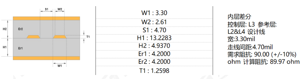

⑪内层差分90欧姆阻抗设计:使用华秋DFM工具,选择外层单端阻抗模型,输入对应参数,计算出对应线宽/间距为3.3/4.7mil,L3与L6层是对称设计,故L3层与L6层90欧姆差分走线为3.3/4.7mil。如图1-11所示。
图1-11  内层差分90欧姆走线阻抗设计

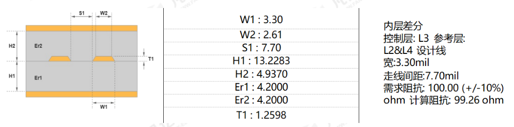

⑫内层差分100欧姆阻抗设计:使用华秋DFM工具,选择外层单端阻抗模型,输入对应参数,计算出对应线宽/间距为3.3/7.7mil,L3与L6层是对称设计,故L3层与L6层100欧姆差分走线为3.3/7.7mil。如图1-12所示。
图1-12 内层差分100欧姆走线阻抗设计

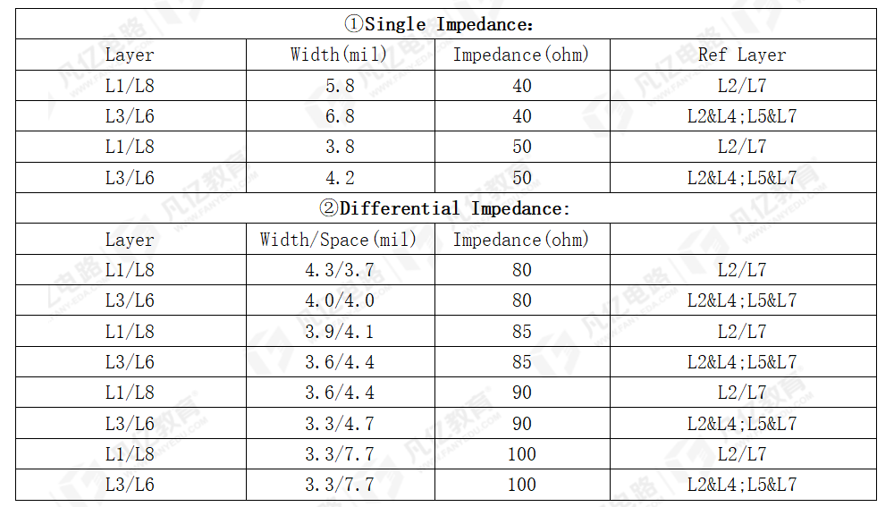

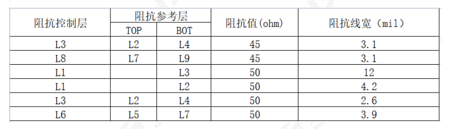

总体阻抗走线线宽如下表1-2所示:
表1-2 8层1.6mm总体阻抗走线线宽

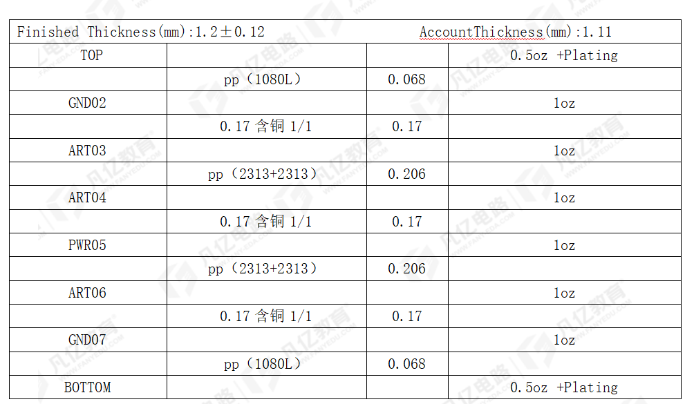

四、8层通孔板1.2mm厚度叠层设计
在8层通孔板叠层设计中,顶层信号L1的参考平面为L2,底层信号L8的参考平面为L7。建议层叠为TOP-Gnd-Signal-Power-Gnd-Signal-Gnd-Bottom,基铜厚度建议全部采用 1oZ,厚度为1.2mm,详细的叠层设计如表1-3所示。
表1-3  8层通孔板1.2mm厚度叠层设计

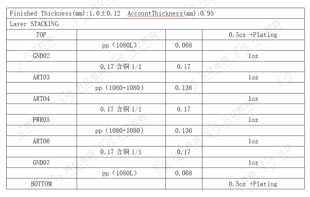

六、8层通孔板1.0mm厚度叠层设计
在8层通孔板叠层设计中,顶层信号L1的参考平面为L2,底层信号L8的参考平面为L7。建议层叠为TOP-Gnd-Signal-Power-Gnd-Signal-Gnd-Bottom,基铜厚度建议全部采用 1oZ,厚度为1.0mm,详细的叠层设计如图表1-5所示。
表1-5  8层通孔板1.0mm厚度叠层设计

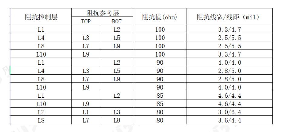

八、10层1阶HDI板1.6mm厚度叠层设计
在10层1阶板叠层设计中,顶层信号L1的参考平面为L2,底层信号L10的参考平面为L9。建议层叠为
TOP-Signal/Gnd-Gnd/Power-Signal-Gnd/Power-Gnd/Power-Gnd/Power-Signal-Gnd-Bottom,其中L1,L2,L9,L10,建议采用1oZ,其它内层采用HoZ。如图1-13所示为1.6mm板厚的参考叠层。
图1-13  10层1阶HDI板叠层设计
九、10层1阶HDI板1.6mm厚度阻抗设计
按照图1-13所示叠层设计参数,使用华秋dfm软件进行阻抗计算,计算方法与上述8层通孔一致,不一一截图,计算出的单端阻抗线宽线距如图1-14所示,差分阻抗线宽线距如图1-15所示。
图1-15  10层1阶HDI板单端阻抗设计图
图1-16  10层1阶HDI板差分阻抗设计图

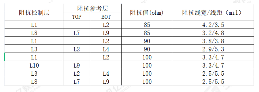

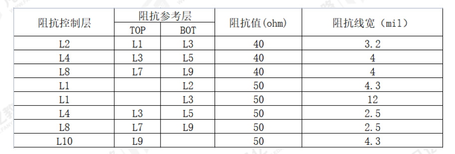

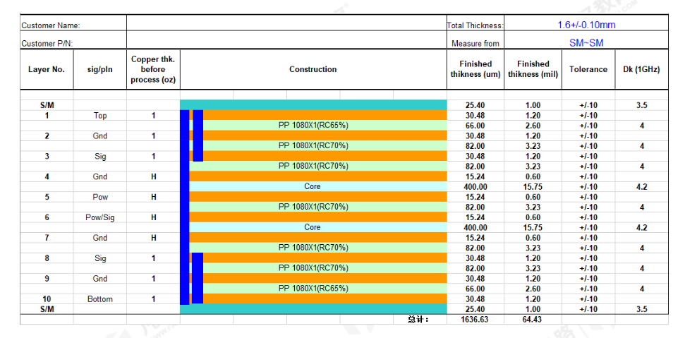

十、10层2阶HDI板1.6mm厚度叠层设计
在10层2阶板叠层设计中,顶层信号L1的参考平面为L2,底层信号L10的参考平面为L9。建议层叠为TOP-Gnd-Signal-Gnd-Power-Signal/Pow -Gnd-Signal-Gnd-Bottom,其中L1,L2,L3,L8,L9,L10,建议采用1oZ,其它内层采用HoZ。图1-17为1.6mm板厚的参考叠层。
图1-17  10层2阶HDI板叠层设计
十一、10层2阶HDI板1.6mm厚度阻抗设计
按照图1-17所示叠层设计参数,使用华秋dfm软件进行阻抗计算,计算方法与上述8层通孔一致,不一一截图,计算出的单端阻抗线宽线距如图2-18所示,差分阻抗线宽线距如图1-19所示。
图1-18  10层2阶HDI板单端阻抗设计图
图1-19  10层2阶HDI板差分阻抗设计图
