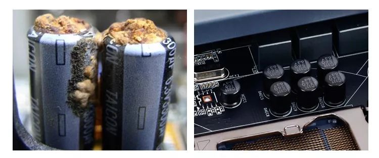

液体电解电容的电介质为液态电解液,液态粒子在高温下十分活跃,对电容内部产生压力,它的沸点不是很高,因此可能会出现爆浆的情况。

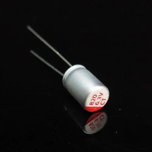

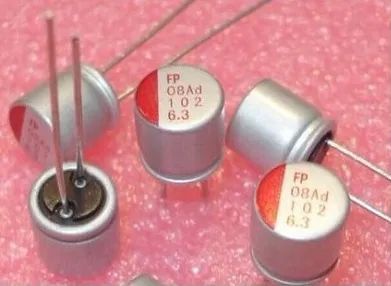

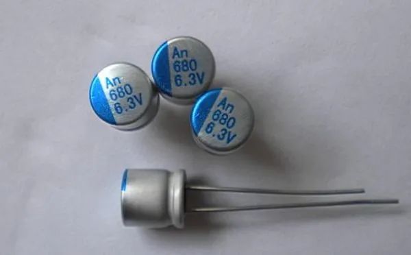

固态电容采用了高分子电介质,固态粒子在高温下,无论是粒子澎涨或是活跃性均较液态电解液低,它的沸点也高达摄氏350度,因此几乎不可能出现爆浆的可能性。从理论上来说,固态电容几乎不可能爆浆。
固态电容在等效串联阻抗表现上相比传统电解电容有更优异的表现,据测试显示,固态电容在高频运作时等效串联电阻极为微小,而且导电性频率特佳,具有降低电阻抗和更低热输出的特色,在100KHz至10MHz之间表现最为明显。

采用固态电容电脑板的维修:由于CPU供电部分常常是多个电容并联,因固态电容不会出现变形、爆浆、漏液等的现象,目测是基本没有办法可以判断是哪一只出现故障,所以在维修中常采取拆除其中一只(无论好坏),换一只大容量的电容(很多时候可以用电解电容),这种办法一般能快速解决问题。
理论上固态电容的寿命很高,但是在实际使用过程中仍然会出现很多故障,笔者在维修过程中曾多次遇到电容失效问题。
