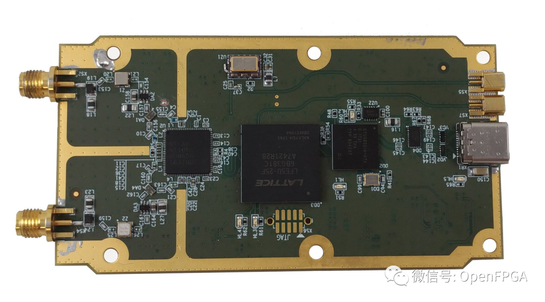

NUT2NT+是一款围绕 NT1065 芯片构建的开源、多频率、多信号前端 GNSS 接收器板。它是一款低功耗、低成本、全 GNSS 射频接收器,适合卫星导航爱好者。

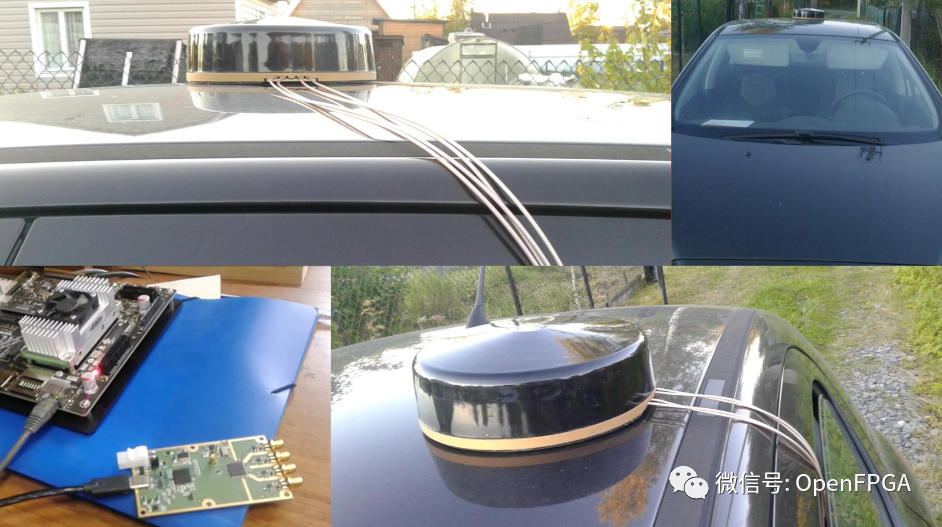

  • 用于自动驾驶的 GNSS 传感器

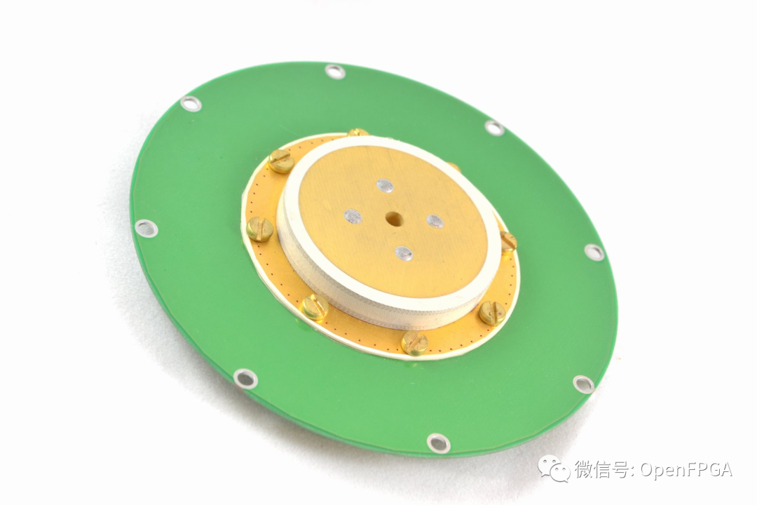

  • 带有RA125 天线的NUT2NT+可用作自动驾驶汽车的精确定位 GNSS 接收器。如今,自动驾驶汽车配备了强大的处理平台,例如 NVIDIA Drive PX2。凭借 NUT2NT+ 的处理能力,所有需要 MIPS 的 GNSS 接收器任务都可以在软件中完成。

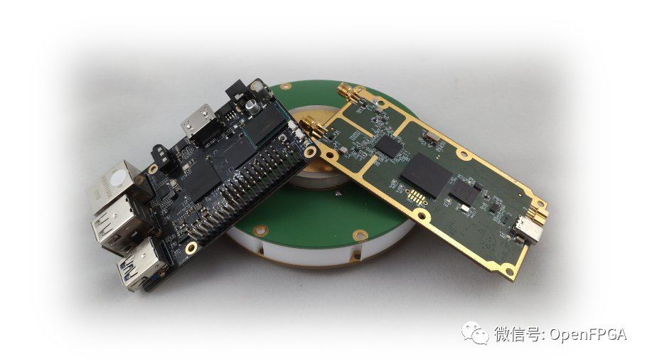

GNSS 多频段“黑匣子”记录仪
带有RA125 天线的NUT2NT+可以连接到ROCK64等小尺寸、低成本的嵌入式平台。可以连续捕获所有GNSS信号样本,而不会造成任何损失,可以在记录仪外部进行离线下载和处理。它可用于事故重建或 GNSS 反射测量。

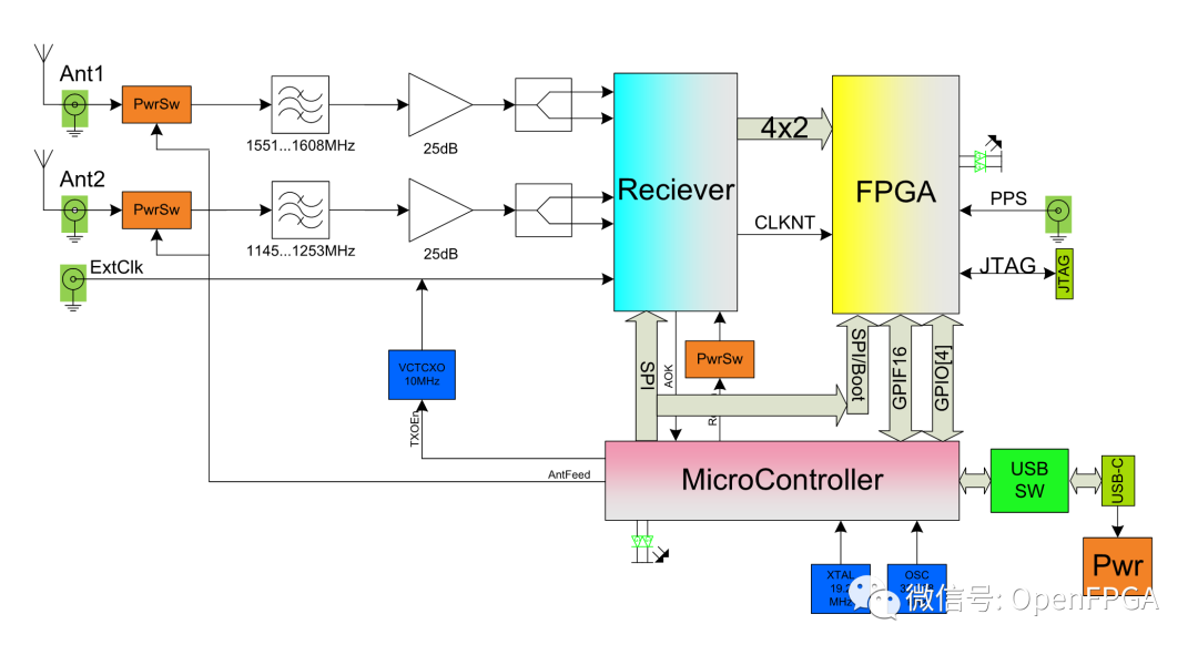

系统框图
NUT2NT+ 硬件
  • 接收芯片:NT1065
  • USB 3.0控制器:CYUSB3014,支持USB 2.0模式
  • USB 连接器:USB 3.1 Type-C
  • Lattice ECP5 FPGA:12K LUT + 28 DSP 模块 (LFE5U-12)
  • 时钟:10 MHz TCXO,焊接
  • 射频输入:两个,频段专用
  • RF 输入:参考本底噪声 – 5 dB
  • ADC分辨率:两位
  • ADC 频率:高达 99 MHz
  • 样本传输:连续全流,从 10 到 50 Mbytes/sec
  • 功耗:5 V @ 0.3 A,来自 USB
  • 尺寸:100毫米×50毫米×10毫米
  • GNSS 标准:GPS、GLONASS、Galileo、BeiDou、IRNSS 和未来标准
  • 所有 GNSS 频段:L1/L2/L3/L5、G1/G2/G5、B1/B2、E1/E5 和未来频段

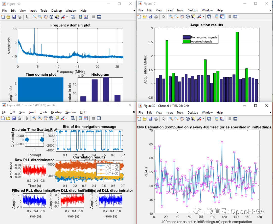

  • GPS L1、GLONASS L1/L2 卫星信号相关示例
  • GNURadio 支持和示例频谱视图 GNURadio 应用程序
  • GNSS-SDR 支持,通过 GPS 和 GLONASS L1 信号进行实时测试并使用捕获的样本文件进行测试
