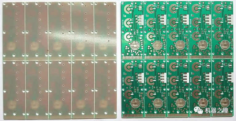

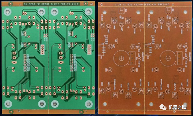

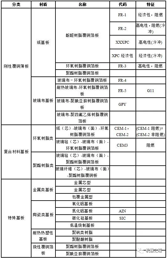

纸基板
纸基板又称酚醛PCB纸基板,由纸浆木浆等材料组成,主要成分是木浆纤维纸,是经过酚醛树脂加压并合成的一种PCB。因此,大部分纸基板材料的缺点是不防火,只有94V0才是属于阻燃纸板,可以防火。纸基板一般会用于制作单面板,比如在家用电器或开关电源中会经常看到,常见品牌有建滔(KB字符)、长春(L字符)、斗山(DS字符)、长兴(EC字符)、日立(H字符)等。其优势是成本低、价格便宜、相对密度小、可进行冲孔加工,常见材料有XPC、FR-1、FR-2、FE-3、94V0等。

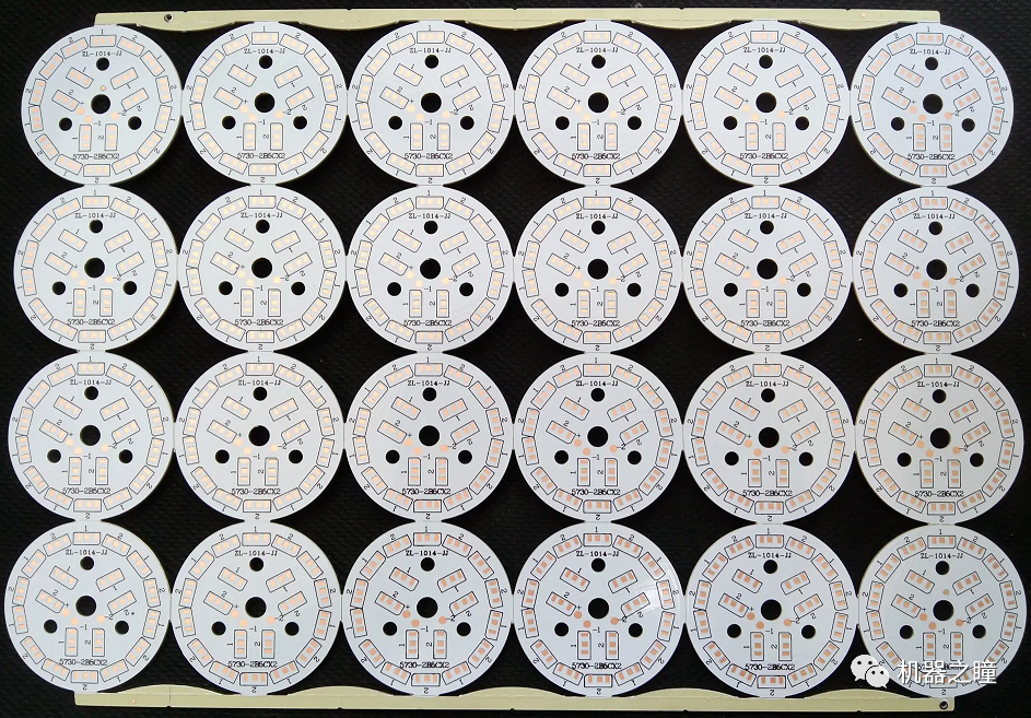

铝基板
铝基板的单面板由三层结构所组成,分别是电路层(铜箔)、绝缘层、金属基层。铝基板有正反两面,白色的一面用于焊接LED引脚,另一面呈现铝本色。正是因为另一面都是铝,才限制了它只能做单面板,常用于LED照明产品,其优势是具有良好的散热功能。

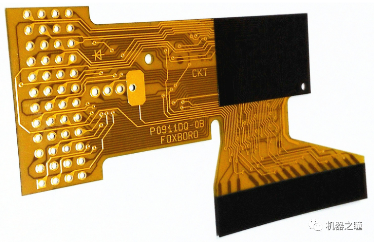

FPC软板
FPC的全称是Flexible Printed Circuit,也叫挠性电路板,简称为软板。FPC以聚脂薄膜或聚酰亚胺为基材,通过蚀刻在铜箔上形成线路,制成一种具有高度可靠性,绝佳挠曲性的印刷电路。其优势是配线密度高、重量轻、厚度薄、弯折性好。
环氧玻璃纤维板
最常见的板材,俗称环氧板、玻纤板、纤维板、FR4,是以环氧树脂作粘合剂,以电子级玻璃纤维布作增强材料的一类基板。它的粘结片和内芯薄型覆铜板,是制作多层印制电路板的重要基材。工作温度较高,本身性能受环境影响小。在加工工艺上,要比其它树脂的玻纤布基板具有很大的优越性。这类产品主要用于双面PCB,同样比起酚醛纸基板价格贵一倍左右。
复合基板
复合基板俗称粉板,CEM-1板材国内某些地方也叫22F,它主要是指CEM-1和CEM-3复合基覆铜板。以木浆纤维纸或棉浆纤维纸作芯材增强材料,以玻璃纤维布作表层增强材料,两者都浸以阻燃环氧树脂制成的覆铜板,称为CEM-1。以玻璃纤维纸作为芯材增强材料,以玻璃纤维布作表层增强材料,都浸以阻燃环氧树脂,制成的覆铜板,称为CEM-3。这两类覆铜板是目前最常见的复合基覆铜板,该类型板材比FR4类型板材便宜。

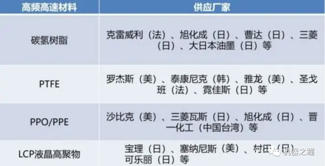

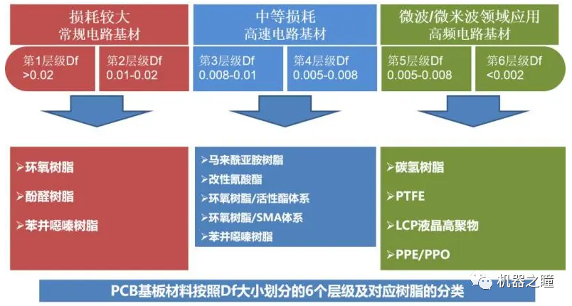

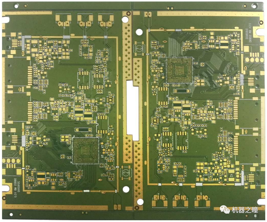

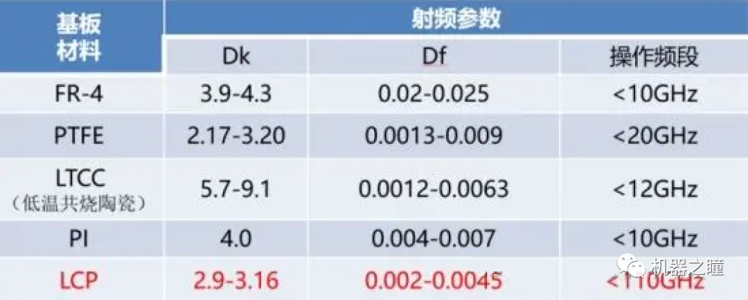

高频板
高频板在电磁频率1GHz以上较高频率的板子上才会见到,常见高频高速线路板材有碳氢树脂、PTFE、LCP液晶高聚物、PPE/PPO等。高频板无论是对设计者还是生产厂家都有比较大的难度,因此它的价格也较为昂贵,很少用于消费电子上,主要供应商如下图所示。

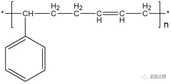

1.碳氢树脂
碳氢树脂是指聚烯烃均聚物或共聚物,包括丁二烯苯乙烯共聚物、丁二烯均聚物、苯乙烯、均聚物、苯乙烯/二乙烯基苯共聚物、苯乙烯-丁二烯-二乙烯基苯共聚物等。主要优点有介电性能优异、较高的耐热性、较好的耐化学性。

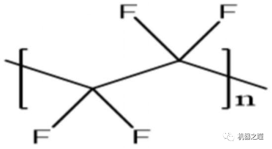

2.PTFE柔性膜
PTFE树脂熔融温度和熔体粘度都比较高。常见商品形态是树脂分散液、树脂悬浮液和树脂粉末。常见加工方式有模压/车削法、浸渍/模压法、挤出/模压法等。因PTFE的线膨胀系数大、导热系数低等缺点,需要进行增强改性。改性后的膜产品形态通常有PTFE+陶瓷、PTFE+玻纤布、PTFE+陶瓷+玻纤布等。

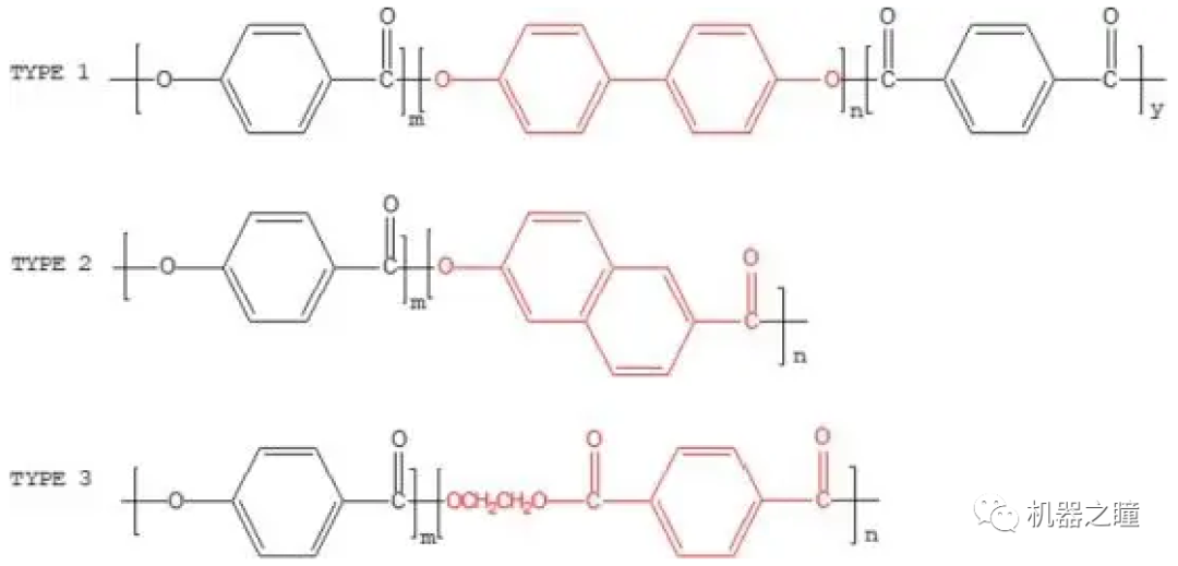

3.LCP液晶高聚物
液晶高分子聚合物(Liquid Crystal Polymer),简称LCP,是80年代初期发展起来的一种新型高性能特种工程塑料。按照形成条件不同,液晶可以分为受热熔融的热致液晶Thermotropic LCP和溶剂溶解的溶致液晶Lyotropic LCP。
在受热熔融或者被溶剂溶解后,这种材料会失去固体宏观的尺寸外形、硬度、刚性等性质,外观上则获得了液体物质的流动性,同时又保持着晶态物质的取向有序性,从而在物理形态上形成各项异性,又兼具液态流动性和晶态分子有序排列特征的过渡态,这种中间形态成为液晶态。
从分子设计角度来看,商用LCP主要有三种,一是多苯环刚性分子单体之间通过共聚而成,二是在分子结构中导入萘环,三是在分子链中使用脂肪族链段。根据不同的分子结构,不同类型的LCP的熔点也不尽相同,通常来说其耐热性I型>II型>III型。

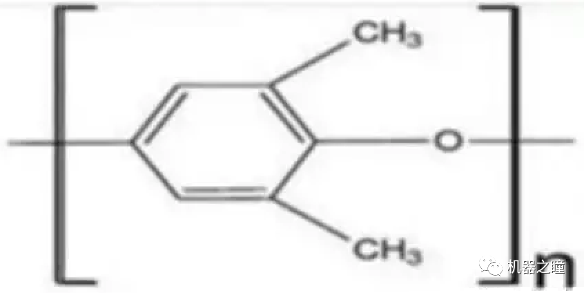

4.PPE/PPO
聚苯醚是本世纪60年代发展起来的高强度工程塑料,化学名称为聚2,6—二甲基—1,4—苯醚,简称PPO(Polyphenylene Oxide)或PPE(Polypheylene ether),又称为聚亚苯基氧化物或聚苯撑醚。两个甲基封闭了酚基两个邻位的活性点,使刚性提高,稳定性提高,耐热性和耐化学稳定性提高。醚键增加柔韧性,但使耐热性能较差。
两个甲基为疏水的非极性基团,降低PPO大分子的吸水性和极性,封闭酚基的两个活性点,使PPO分子结构中无可水解的基团,耐水性好,吸湿性、尺寸稳定性和电绝缘性好。大量刚性酚基芳香环,分子链的刚性与分子链间的作用力使分子链段内旋困难,导致其熔点提高,熔体粘度提高,流动性下降,加工困难。
