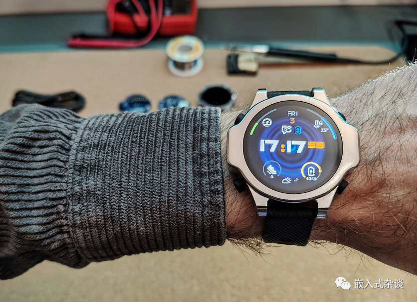

ZSWatch是一个包括硬件和软件全部开源智能手表,因为ZSWatch建立在Zephyr RTOS之上,因此得名ZSWatch-Zephyr Smartwatch,目前该项目在Github上开源。
Zephyr最初是由Wind River公司开发的一个微内核,在2016年的时候成为Linux基金会维护的一个项目,发展至今,已经成为了一个功能齐全的嵌入式OS。平台现在支持ARM、RISC-V、X86、Xtensa等等处理器平台,拥有原生的BLE协议栈、完整的Net协议栈,包括TCP/IP与应用层协议,为嵌入式应用的开发提供了有力的支持。

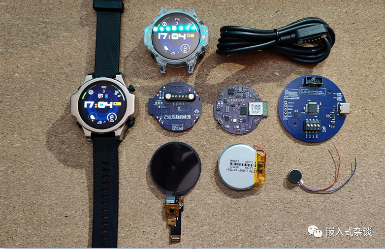

ZSWatch 靓照

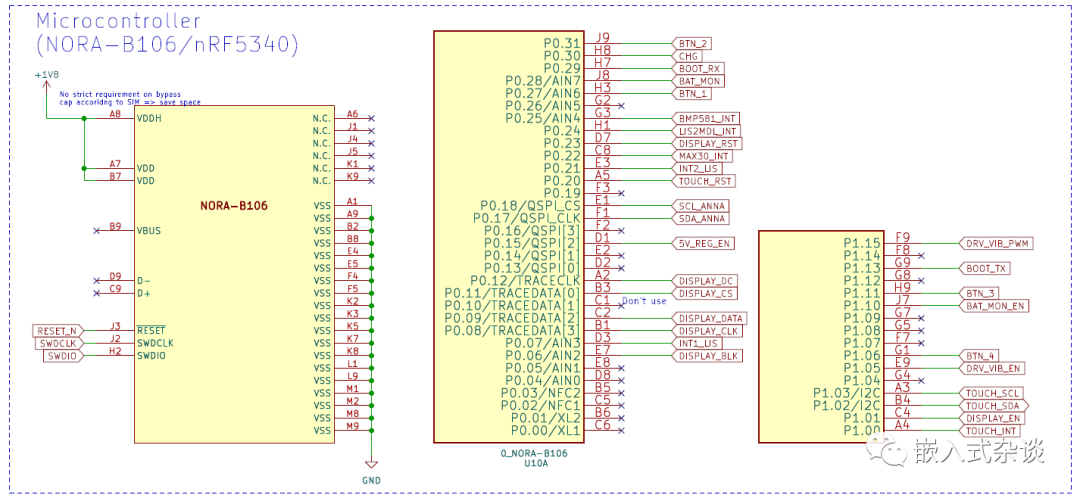

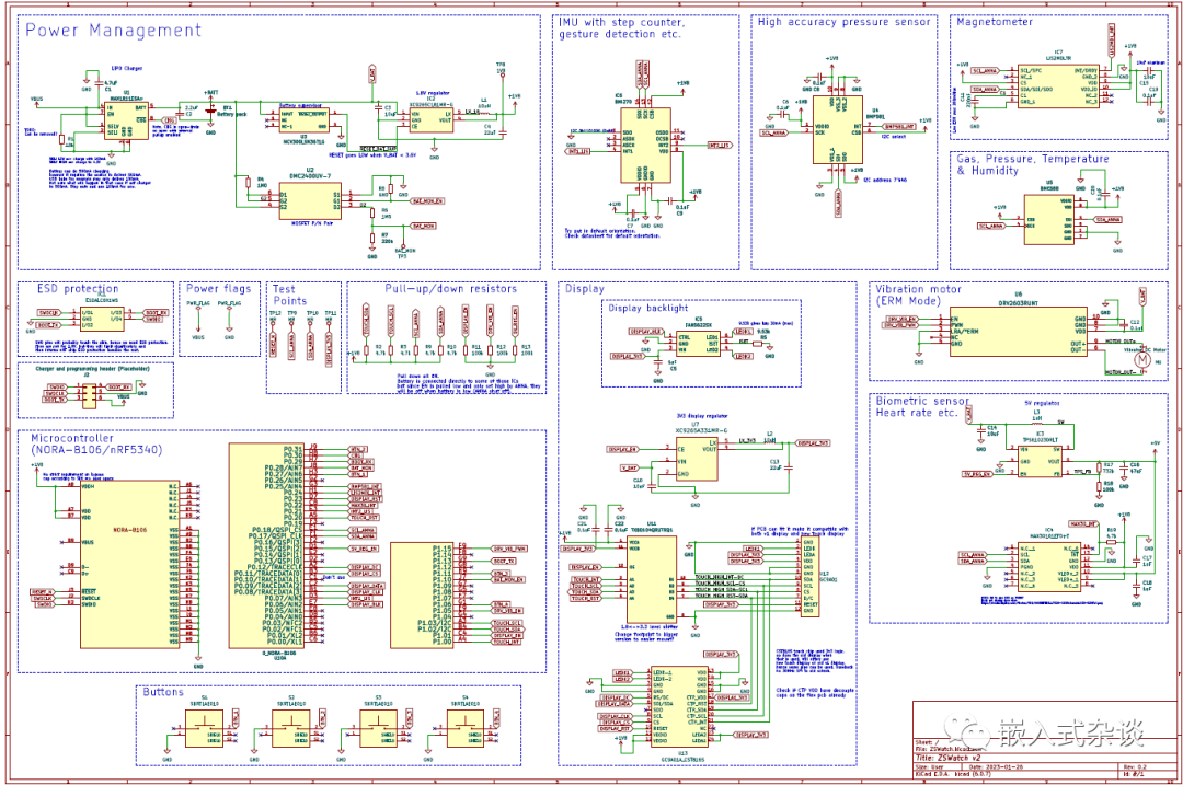

硬件原理图(V2版本)

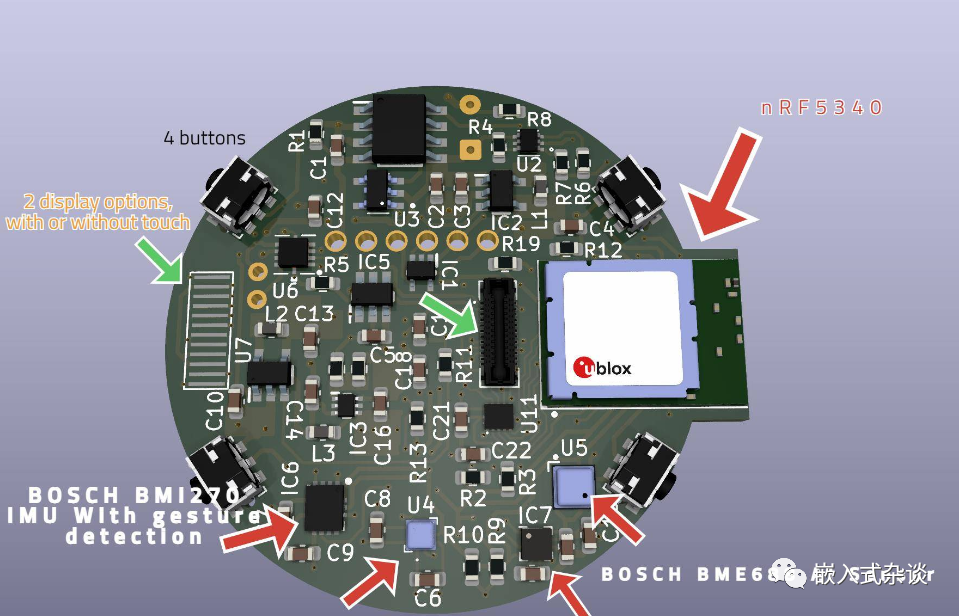

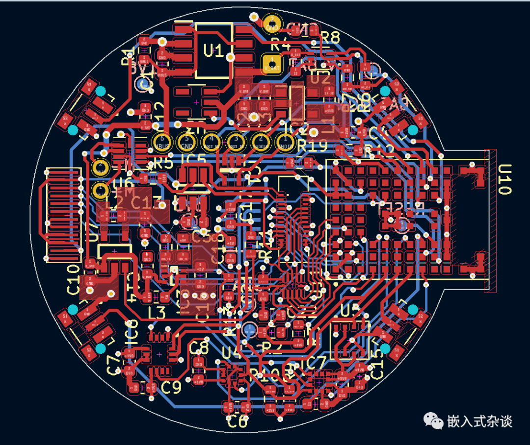

PCB(直径为 36 毫米的 4 层电路板)
主要器件(V2版本)

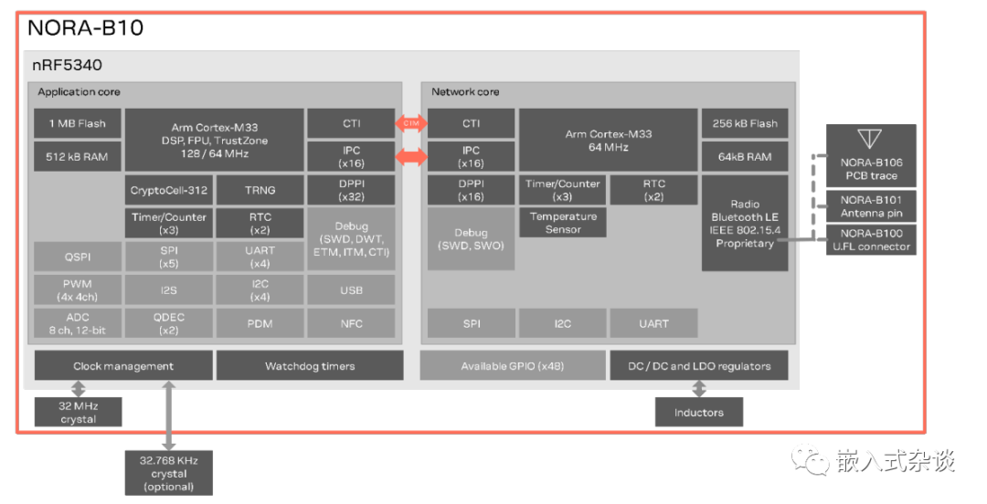

u-blox NORA-B10低功耗模块(基于Nordic nRF5340 BLE芯片)
- 双核 Cortex-M33
- Arm TrustZone 和 CryptoCell 312 可增强安全性
- 对 Bluetooth 5.2、Bluetooth Mesh、Thread、Zigbee 和 NFC 的多协议支持
- 室内位置定向支持
- 支持 BLE 音频
- 高至 105°C 的扩充温度范围
- UART、QSPI、SPI、I²C、I²S、USB、QDEC、PDM、PWM 和 ADC
- 先进的设计规则可实现快速低成本的 PCB 设计
2.IPS TFT 圆形显示屏(1.28 英寸 分辨率240×240),带触摸,显示屏驱动IC为 GC9A01。
3.Bosch BMI270 IMU(惯性测量单元),可实现多种功能,如使用手势导航,以及通过移动手臂唤醒智能手表等。使显示屏清晰可见。

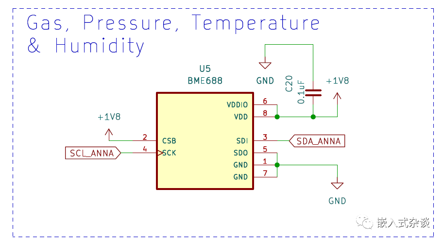

4.Bosch BME688 环境传感器(气体,湿度,压力,温度)。
5.Bosch BMP581 气压传感器具有 300 hPa 至 1250 hPa 的宽测量范围和 ±30 Pa 的绝对精度。
6.ST LIS2MDLTR 磁力计。
7.Renesas AT25SL128A 16 MB 外部闪存。
8.Broadcom APDS-9306-065 光传感器,用于自动亮度控制。
9.当然可以选择不安装某些传感器以节省BOM成本。

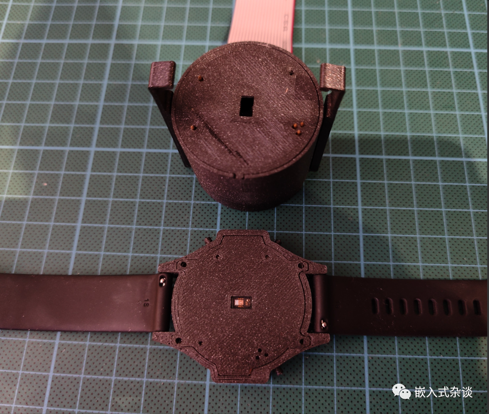

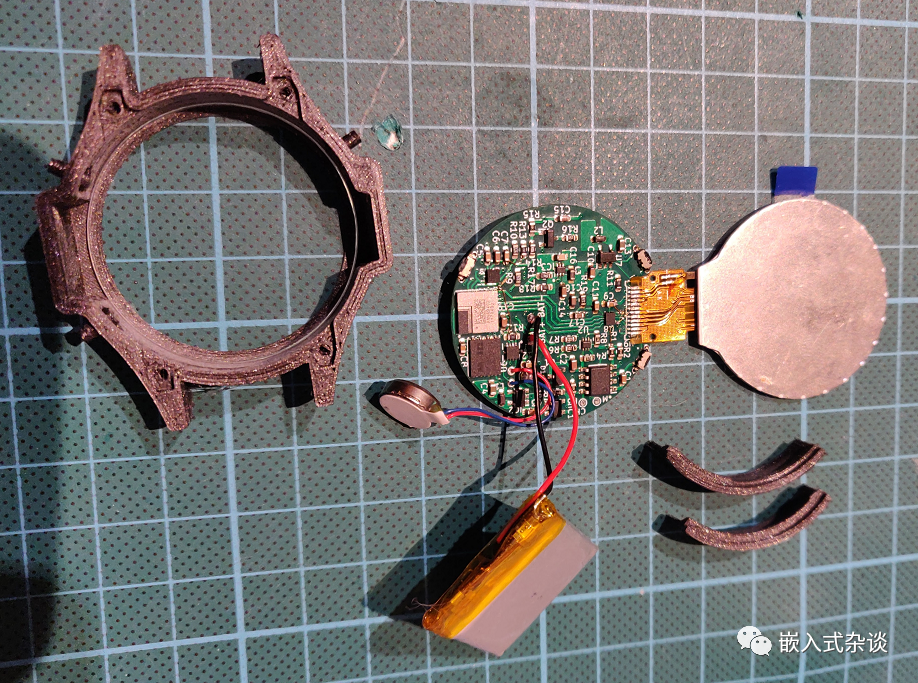

3D打印的外壳结构件
充电底座(目前仍为V1版本)

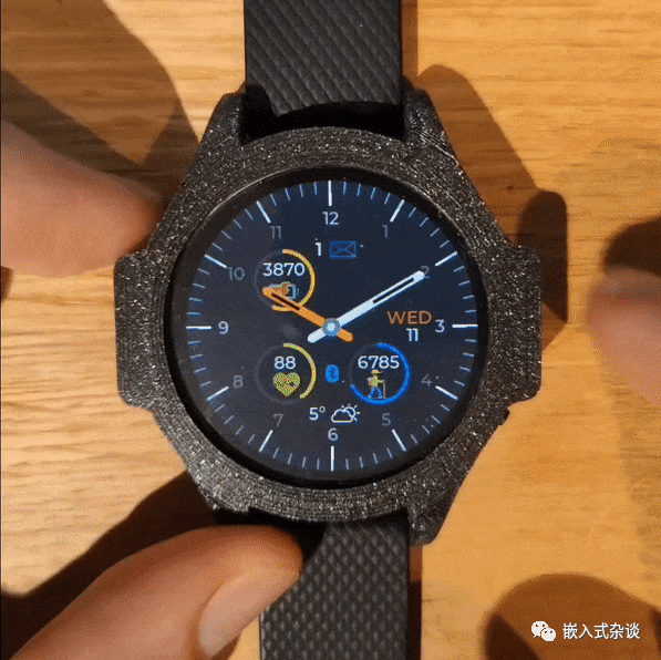

- 表盘界面,可以显示时钟、日期、电池电量、天气预报、已走步数、环境数据、未读通知数量和心率。
- 易于扩展的设置菜单系统
- 音乐控制应用程序,指南针应用程序等
