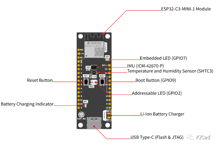

概览
该电路板基于 ESP32-C3,包括传感器、LED、按钮、电池充电器和 USB Type-C 连接器。

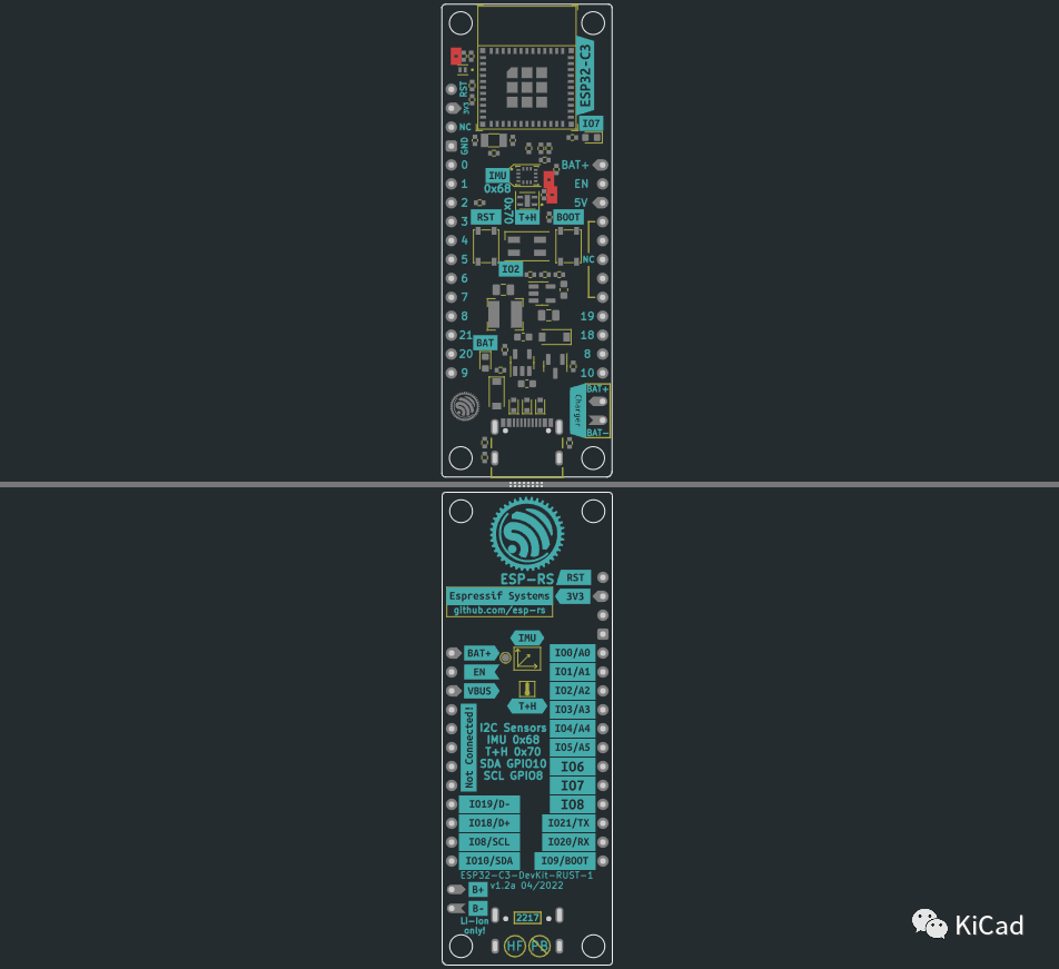

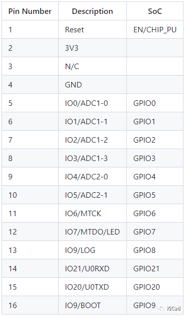

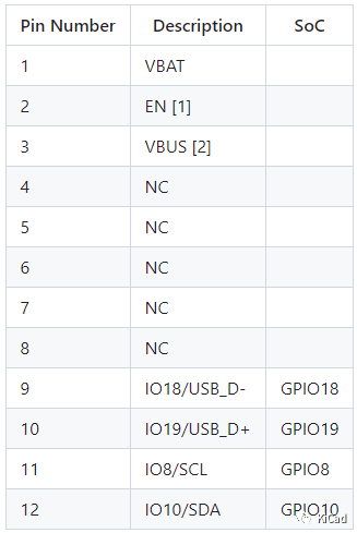

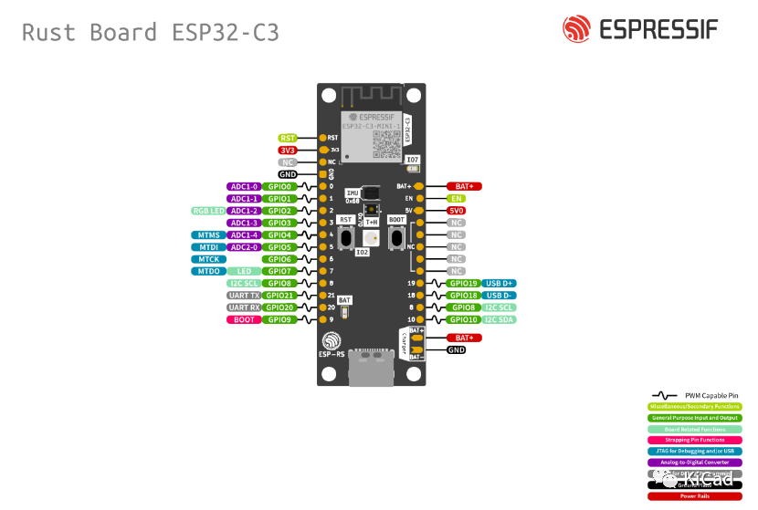

管脚 Layout
左侧:
右侧:

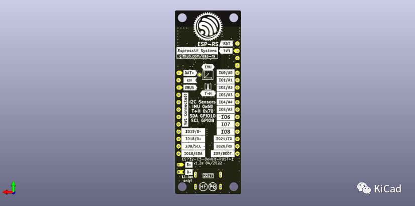

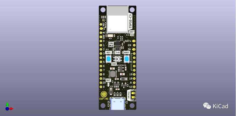

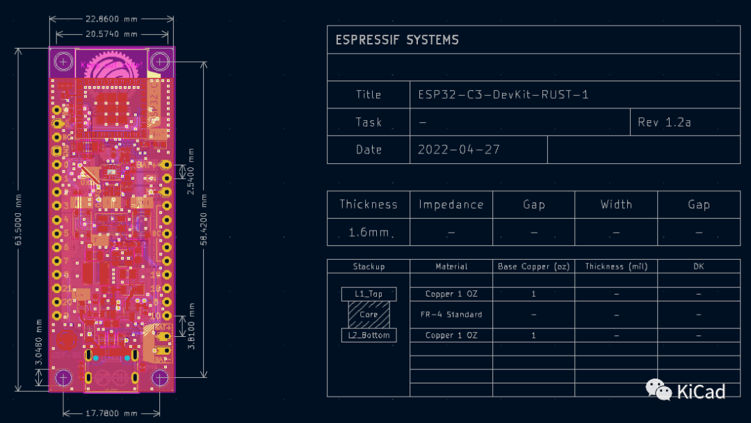

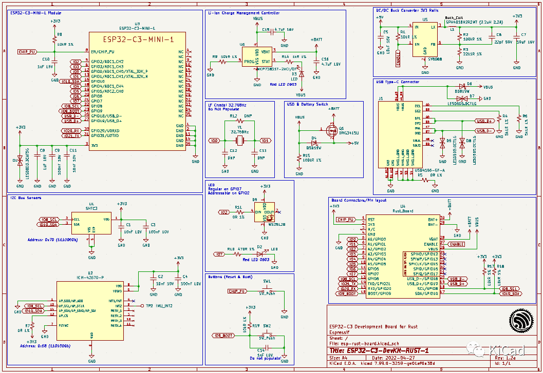

原理图 & PCB
