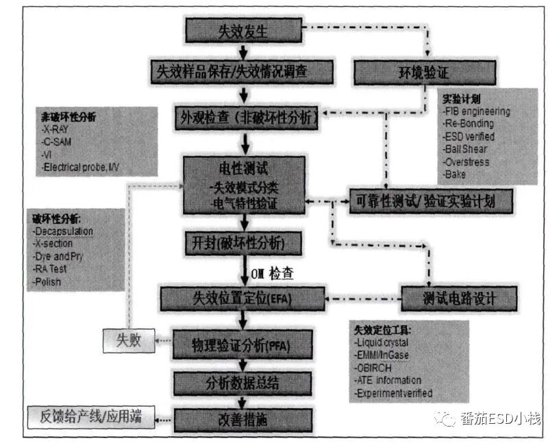

三.失效分析流程:
记录失效表现,将芯片失效的“症状”记录下来,诸如短路、开路、漏电、性能异常、功能异常、时好时坏等。很多失效原因其表现出的“症状”是相似的,例如漏电,物理损坏能造成漏电,隔离不到位也能造成漏电,Latch-up问题也会造成漏电。
定位失效层次,在交付后的应用端发生失效,还是封装后失效,亦或是裸片自身就有问题。三种不同层次对应不同的失效分析思路。
失效触发条件,正常功能测试中出现失效;高低温测试出现失效;ATE出现失效;ESD失效,封装造成失效。(如果测试工程师能严格遵守静电防护要求进行测试和设计测试板,芯片在测试过程中面临ESD/EOS的风险很低)
统计失效概率,是随机性的出现单颗失效还是按一定比例出现多个失效,亦或是全部芯片都出现失效。
复现失效条件要对失效问题进行复现或追查,确认芯片失效原因,从而帮助推测失效原因。
确定失效类型对失效类型做出推断,从而确定失效分析的方向。如果无法通过失效结果推断出失效类型,那么只能根据后续的测试结果进行推断。
规划实验计划,对失效原因有大致推断后就需要进行实验去寻找数据支撑,如果推断比较清晰的话实验就比较好去定位。
总结改善措施,得出失效原因的结论后就需要制定相对应的改善措施,并记录在册每一次的失效结论都是拿钱砸出来的经验教训,也是产品公司必须要经历的过程。
图一.失效分析流程示意图。

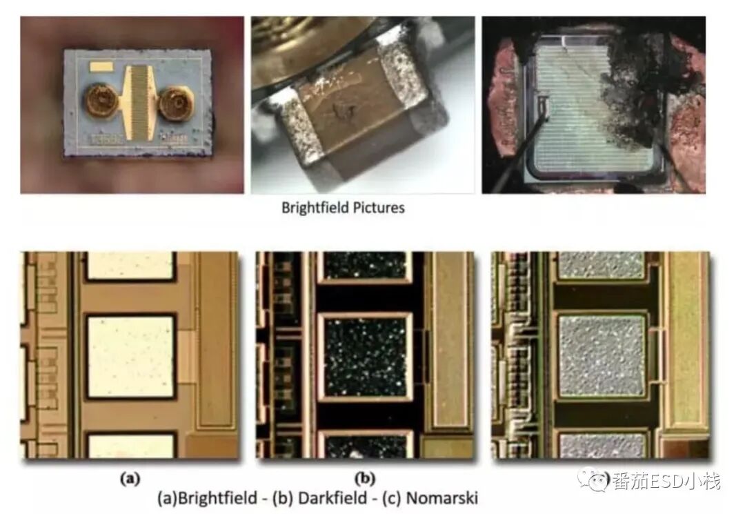

4.1.1. OM(Optica Microscope):
利用高倍数显微镜对芯片或者封装表面进行视觉检测如图二所示为OM结果,其中暗场技术能观察到表面划痕与污染,Nomarski技术能观察到裂缝与刻蚀坑。

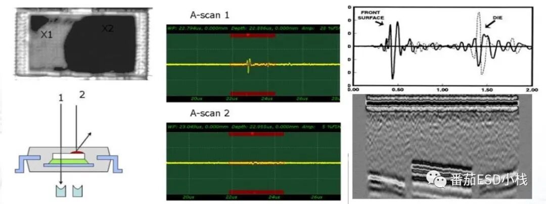

4.1.2. SAT/SAM (Scanning AcousticTomography/Scanning Acoustic Microscopy) :
SAT/SAM利用超声波在不同介质中的反射系数,得出封装内部的结构图。该技术能用于检查样品中的空隙、裂纹和分层。而SAM的精度与分辨率是强于SAT的。
图三.SAT/SAM观测结果。

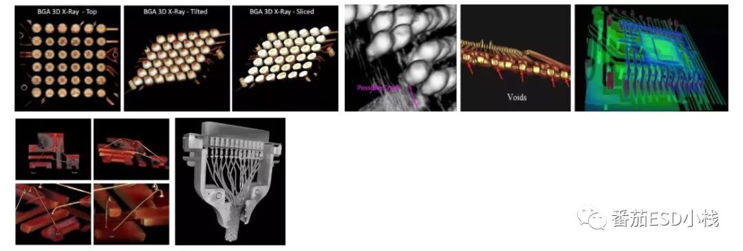

4.1.3. X-Ray / Computed Tomography (CT) X-Ray:
利用X光和CT对芯片进行拍照从而得出内部结构图。如果需要得到更详细的内部结构,可以将样品进行360°拍照,然后利用图像处理技术构建出芯片的3D结构图。

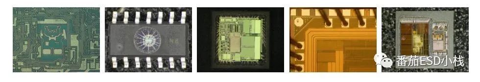

4.1.4. Decapsulation:
大部分封装所造成失效都能通过上述手段检测出来,但是如果需要对芯片进行检测就得去封装(开盖目前Decapsulation的手段有两种:1. 化学法:利用硫酸和硝酸去腐蚀开盖。2. 激光法:利用激光将封装熔解。

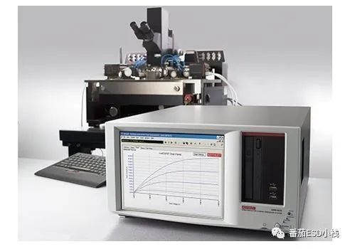

4.2.1. Electrical Testing
利用探针台+半导体分析仪+电学测试设备,利用探针对芯片内部进行采样和施加激励,对电路模块进行电学特性分析。这是最普遍的电学失效分析手段,不过探针的扎针落有很多限制,有时得配合FIB和金属去层才能对指定的模块进行电学性能测量

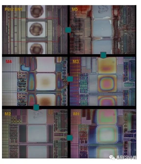

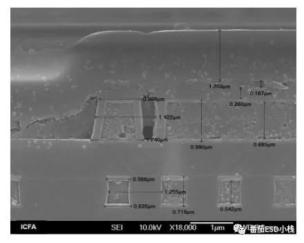

4.3. PFA (Physical Failure Analysis)
物理失效分析就需要对芯片进行一些物理处理,其中最主要的处理方式一个是纵刨,一个是金属去层纵刨的样品制备包括清洗、安装然后将样品放入聚酯或环氧树脂中。
图八.纵刨SEM图像。
去层工艺使用化学溶液/气体蚀刻和机械抛光来缓慢、精确地去除芯片上的每一层金属。
图九.金属去层示意图。

4.3.2. SEM(Scanning Electron Microscope ):
SEM也是常用手段之一,因为其放大倍数很大,所以利用其他手段确认失效点后便可利用SEM进行直观观察,从而确认失效原因。SEM可以对表面进行观察,也可配合纵刨技术对截面进行观察
