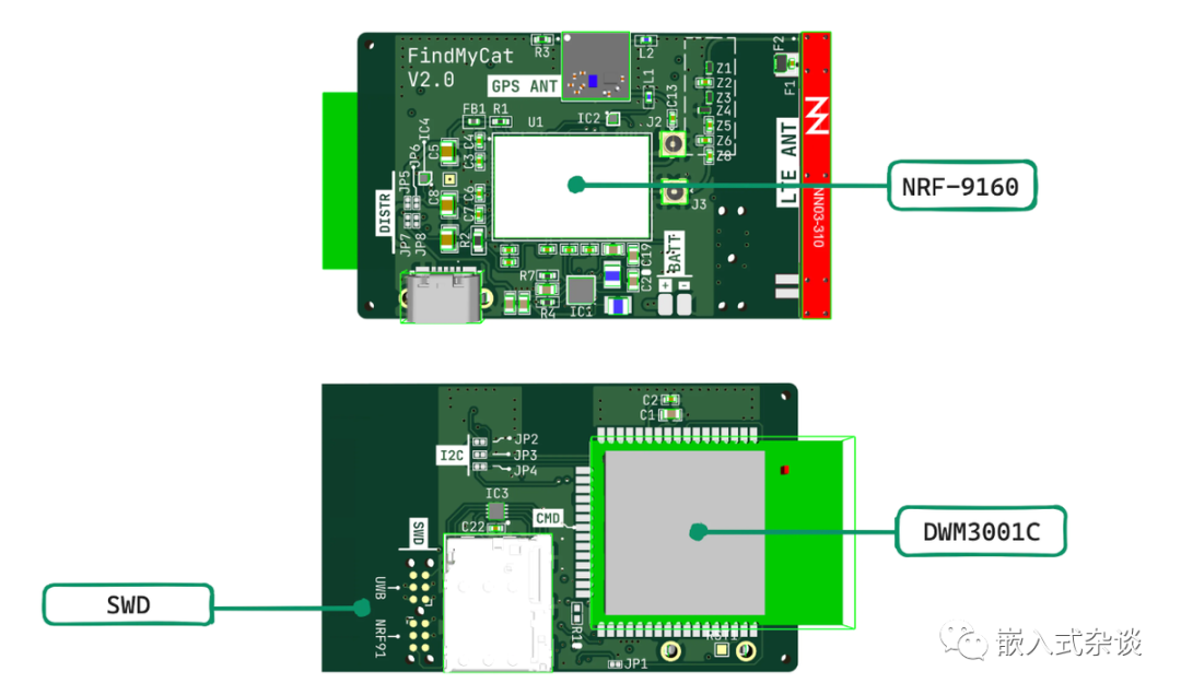

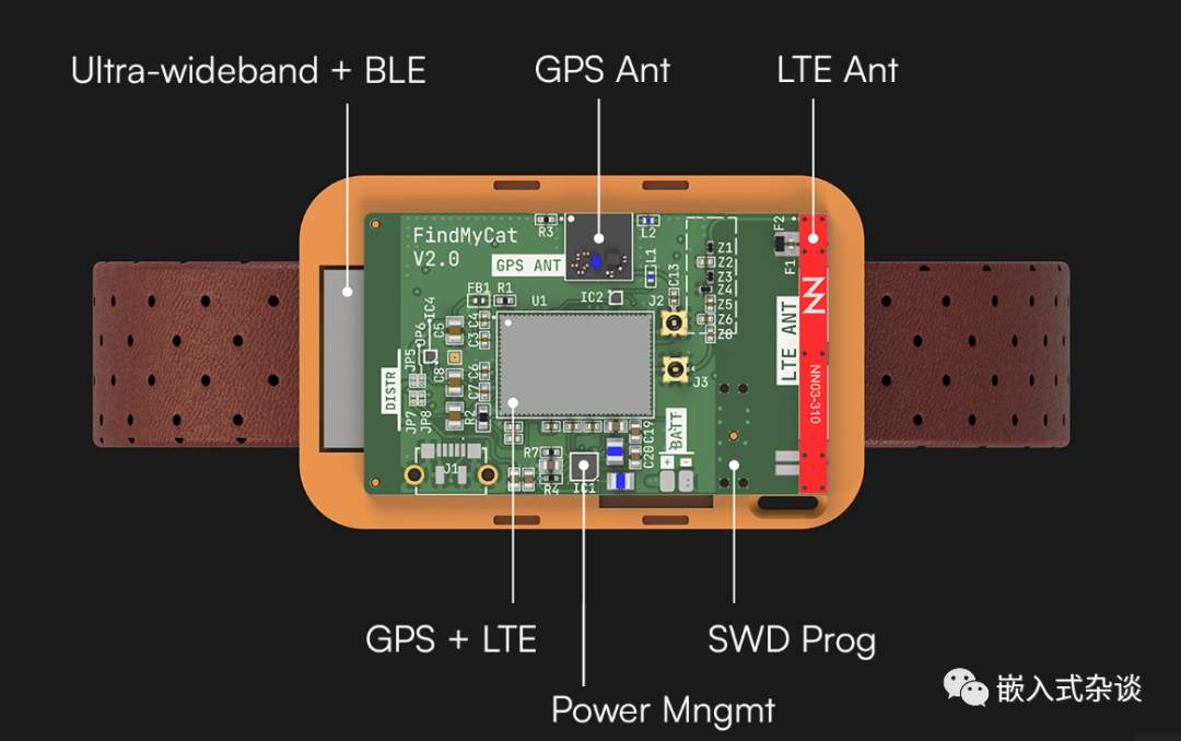

2.硬件部分

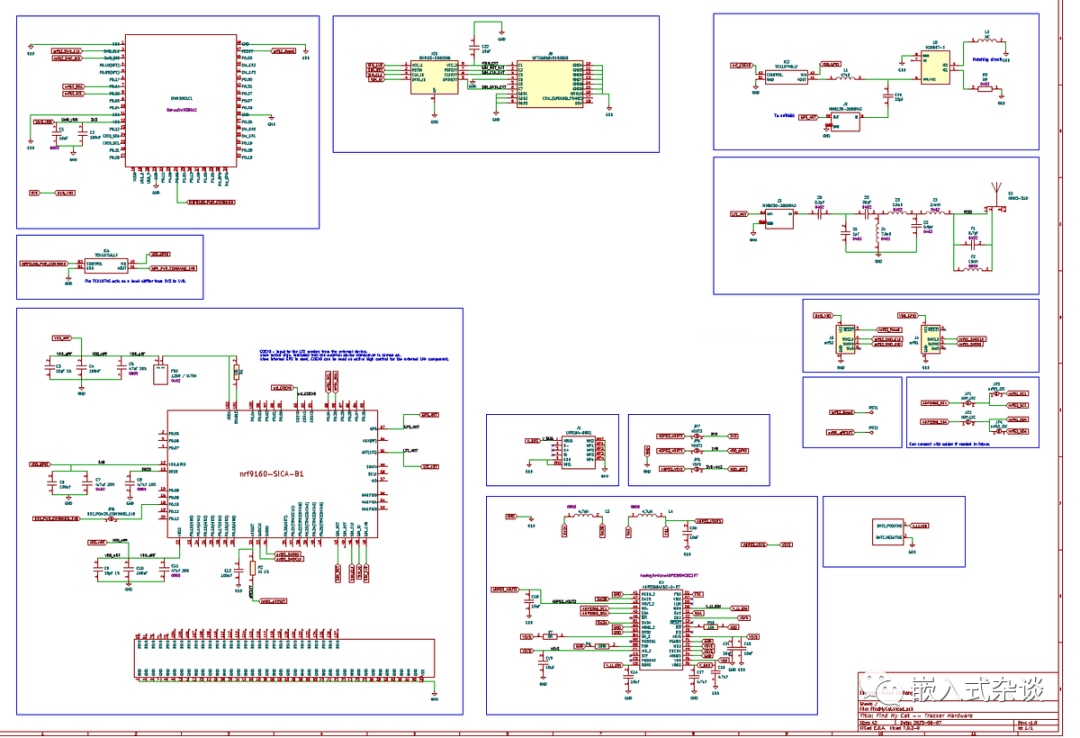

原理图

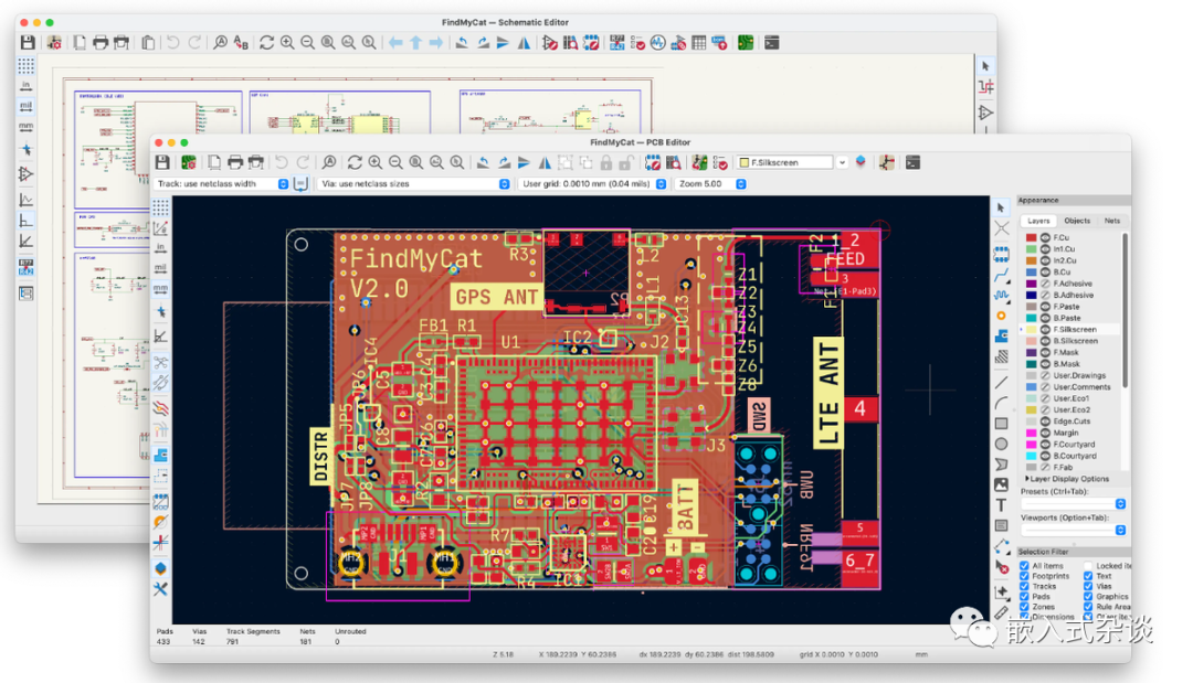

PCB
FindMyCat PCB采用一块 4 层PCB电路板。
LTE 和 GPS 线路的阻抗必须控制在 50Ω 阻抗。所有通孔必须填充并封盖。(焊盘中的通孔)由于涉及 BGA 元件,因此最好使用 ENIG工艺进行 表面处理。
后续将进行的改进
  • 尽可能避免使用 BGA:虽然 BGA 元件提供了紧凑的设计,但却大大增加了制造成本。
  • 整合天线:由于 NRF-9160 一次只使用 LTE 或 GPS 无线电,因此可以将两根天线合并为一根。
主要器件

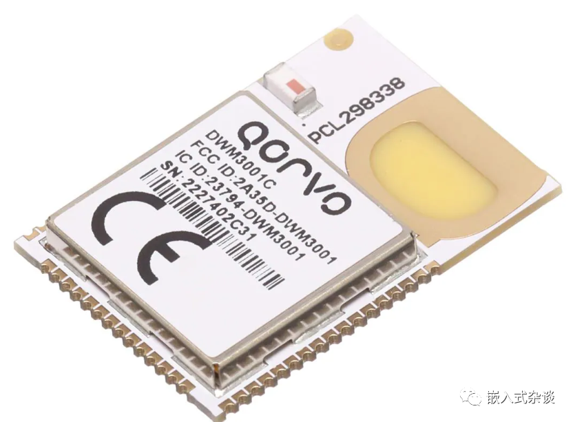

  • DWM3001C,一款基于 Qorvo DW3110 IC 的全集成 UWB 模块。DW3110 IC、nRF52833 BLE SoC、平面 UWB 天线、加速度计、电源管理和晶体的集成简化了设计周期。它符合 IEEE 802.15.4a 和 IEEE 802.15.4z BPRF 模式,允许以 10 厘米的精度定位物体。该模块通过在 UWB 通道 5 (6.5 GHz) 和通道 9 (8 GHz) 上运行而获得全球 UWB 支持。
  • NRF9160-SICA-B1A-R, 一款外形紧凑、高度集成的系统级封装(SiP),它使最新的低功耗LTE技术和先进的处理和安全触手可及且易于使用,适用于各种单设备低功耗蜂窝物联网(cIoT)设计。内置Arm Cortex-M33应用专属处理器、全LTE调制解调器、射频前端(RFFE)和电源管理系统。
  • ADP5360ACBZ-1-R7 ,ADI的一颗PMIC,32 pin 2.56 mm × 2.56 mm晶圆级芯片规模封装(WLCSP),用于单一锂离子(Li-Ion)/锂聚合物(Li-Poly)电池充电的高性能线性充电器与一个可编程的超低静态电流电量计和电池保护电路、一个超低静态降压、一个升降压开关稳压器以及一个监控电路组合在一起,可用于监控输出电压。
  • EMIF03-SIM02M8 ,ST的一款 3 线高度集成器件,设计用于抑制所有受电磁干扰系统中的 EMI/RFI 噪声。该滤波器包括 ESD 保护电路,可防止外部引脚受到高达 15 kV 的 ESD 浪涌时对应用造成损坏。
  • TCK107AG,LF ,Toshiba的负载开关IC
  • M20057-1,紧凑型一体化 GNSS PCB天线模块,内置 LNA 和滤波器,Frequency: 1559 – 1609 MHz,外形尺寸 7.0 x 7.0 x 0.9 mm

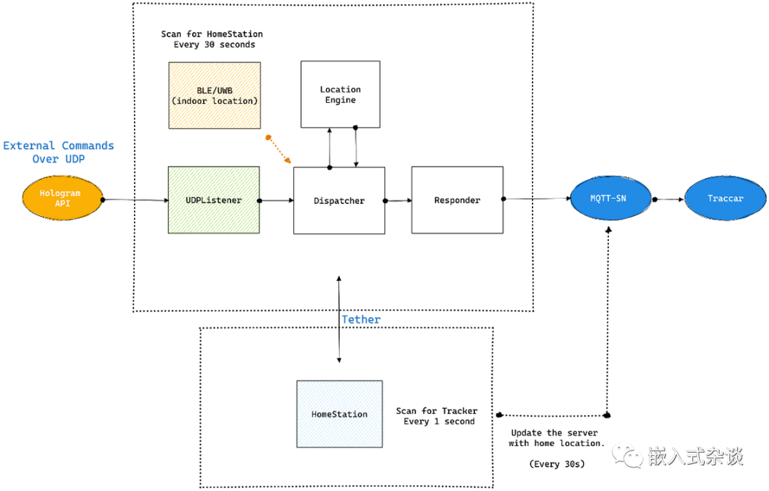

总体架构
每个固件都有专门的页面介绍如何配置,以上是总体架构图。
简单地说,有两种方式可以响应(report location报告位置),一种是来自 Tracker PCB(Responder响应器)的内部响应,另一种是来自 HomeStation 的外部响应。我们的目标是在使用这两种应答方式时,尽量减少对Tracker电池的使用,同时确保设备位置的可见性。

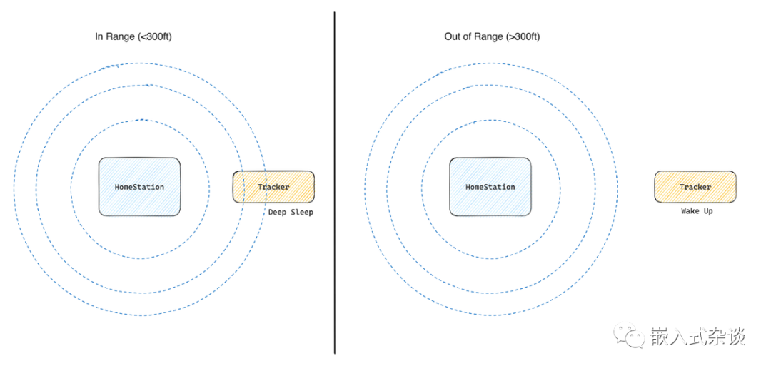

HomeStation 和 Tracker PCB 都会发布 BLE 广告数据包,并以不同的时间间隔扫描数据包,以相互传递可见性。
HomeStation 每秒发布一次 BLE ADV 数据包,IndoorLocationEngine 每 30 秒扫描一次。当数据包可见时,IndoorLocationEngine 会让主控芯片NRF-9160 进入深度睡眠,HomeStation 则通过 WiFi 报告位置。
当IndoorLocationEngine 没有看到 HomeStation 在附近时,它会激活 OutdoorLocationEngine 并进行定期报告。

HomeStation 与跟踪器设备建立虚拟连接,当连接激活时,跟踪器会进入深度睡眠状态,只有 BLE 功能仍可运行。同时,HomeStation 负责通过 WiFi 传输设备的位置信息。
这意味着跟踪器的位置保持可见,同时消耗的电池电量极低。

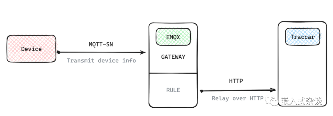

Cloud设置
软件的云端部分由两个主要组件组成:
Traccar GPS 服务器EMQX MQTT 代理
嵌入式软件通过 MQTT-SN 与 EMQX MQTT 代理中的 MQTT-SN 网关建立通信。每次设备通过 MQTT-SN 协议向 MQTT-SN 网关传输信息时,都会激活一条预定义的规则。该规则会提取相关的设备信息,如位置坐标、电池百分比、GPS 精度等,然后利用 HTTP 协议将信息转发给 Traccar REST 服务器。

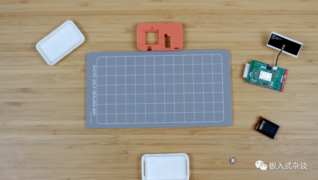

4.组装
是时候组装子组件并制作跟踪器装置了。

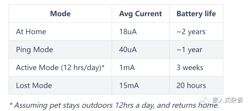

5.总结跟踪器FindMyCat四种模式
  • Near Home(家附近模式)
当跟踪器在家附近时,固件会保持超休眠模式,关闭所有外围设备。它仍通过 HomeStation 与云保持连接。电流消耗绝对最小,设备位置以 10 秒的刷新率显示。
  • Ping模式
当跟踪器离开房屋附近时,固件将切换到 Ping 模式。在这种模式下,当通过 iOS 应用程序进行 Ping 时,设备将发回位置信息。当您想按需了解宠物的位置,但又不一定要保留定位历史记录时,这种模式非常有用。
  • Active模式
当被命令进入 "Active"模式时,固件会开始每 7 分钟报告一次位置,直到被命令停止。
  • Lost mode(丢失模式)
在丢失模式下,跟踪器将以极高的频率报告位置,间隔时间为 30 秒。
电池容量:350 毫安时寿命
