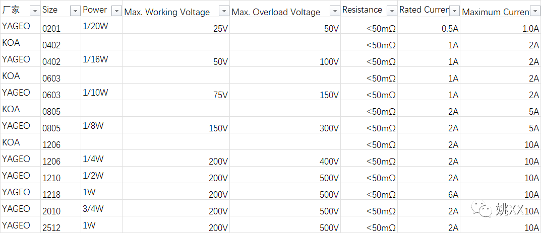

1、零欧姆电阻还是有阻值的,通常是阻值≤50mΩ
2、电阻的封装越大,电阻的耐电压越高。
3、通常电阻的封装越大,电阻的最大工作电流和浪涌电流越大。但是,对于封装为0402和0603的零欧姆跳线电阻,其过流能力是一样的
因此,如果电压满足要求,不考虑焊接工艺,仅仅考虑过流能力(额定电流以及浪涌电流)的话,0402的零欧姆跳线电阻是可以替代0603的。

4、对于采用厚膜工艺的零欧姆跳线电阻,在应用时一定要重点关注其过流能力,特别是过浪涌电流能力。其过浪涌电流的能力是有限的
零欧姆电阻的后面电阻如果有太多的电容,比如有几千微法的电容。在上电瞬间电容充电时的冲击电流会很大,此时一定要评估零欧姆的抗浪涌风险。
针对这种情况,可以采用抗浪涌电阻或者合金电阻,但成本不会比较高。
一种可行的办法是,在调试时如确实需要该处加零欧姆电阻,可以直接用焊锡短接电阻的两个焊盘(如果电阻封装大于0805的话,直接焊锡短接可能不太方便,可以加插件元件的引脚腿或者铜线)。此时过浪涌电流的能力远远高于零欧姆电阻。
量产时,建议在调试预留的零欧姆电阻位置处,直接PCB铜皮短接
当然,上述说的都是存在浪涌电流时的应对策略。如果没有浪涌电流,零欧姆电阻正常应用即可。
