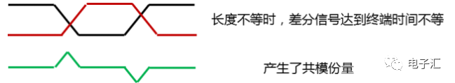

理想情况下,差分信号是正负对称的,其共模分量为零或者只有直流分量,如图1所示。如果差分线的正负传输线长度不等,造成传输时间不一致,实际上就是信号在时间轴上的不对称,在终端负载电阻上就能观察到图2所示的波形。
显然此时的正负波形不能严格对称,差分电路中的正负电流无法抵消,于是其电源中就有共模电流分量在流动。
研究过EMI的人都知道,共模辐射是最难对付的。

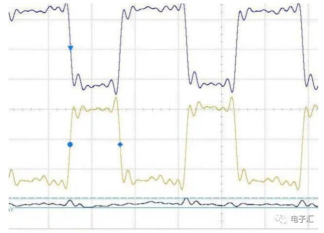

实际测量一下差分信号,如图3所示,图中最下面一条图形为共模电压分量,很明显在波形正负边沿交叉的时候的确有脉冲输出。

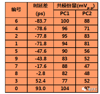

我们随机选取了10条HDMI线,使用网络分析仪测试了每条线的CLK差分线的时延差,因为时延差直接反映了正负传输线的长度差,10条线的时延差如表1中所示。
表1

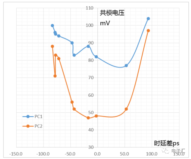

接下来,分别选两台EMI测量用PC作为HDMI信源,接上负载,然后测量每条线所产生的共模电压的峰峰值,如表2中所示,将它们绘制在图4中。
表2
从图4中,我们可以看到直观的看到:只要时延差(横轴表示)大的,无论是正值还是负值,其共模电压幅度(纵轴表示)均较高,且两台电脑呈现相同的趋势。这就是说时延差大的,也就差分线长度匹配差异越大,产生的共模电压越高。

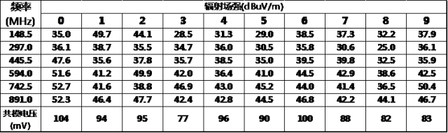

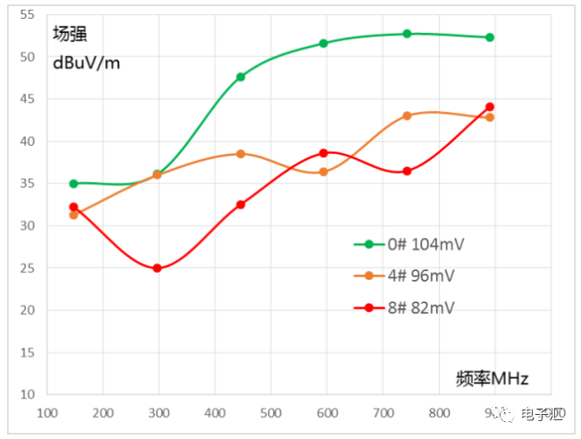

在随后的辐射测试中,保持测试电脑(PC1)及被测机器不变,依次更换10条HDMI线,其结果印证了我们的预计,数据详见表3。
为了图形的清晰,选择共模电压最小、中间、最大的8#、4#、0#这3条线的测试数据用图形表示,如图6所示。
0#线时延差最大,辐射也最大;8#线时延差最小,辐射也最小。
绝大部分频率点上的辐射特性强弱与共模电压大小几乎都有直接的对应关系。
表3
图6
以上实验说明差分线长度的不匹配程度越大,共模辐射也越大,也就解释了换用不同的HDMI线其辐射测试结果相差甚远的原因。

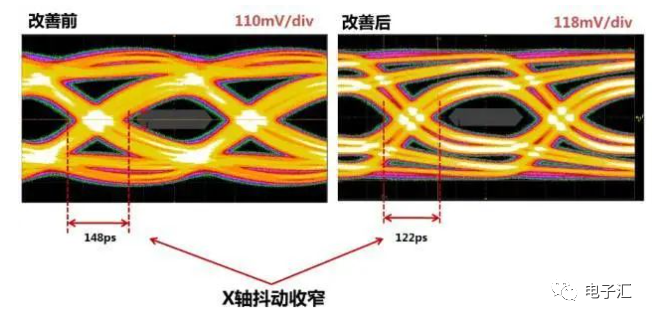

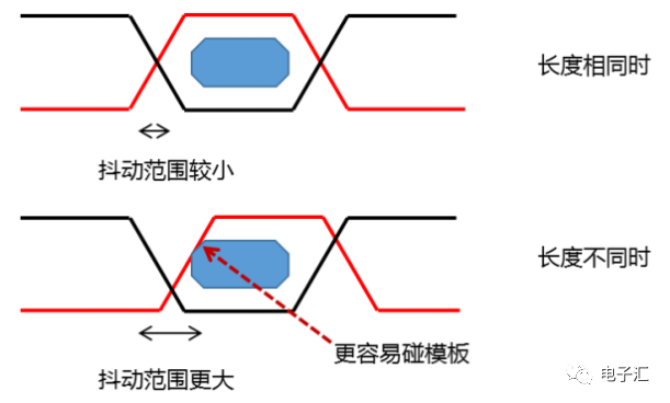

通过前面的分析,我们自然会联想到信号在时间轴上的不对称一定会影响眼图的质量,如X轴上的抖动范围会更大,因为差分信号的边沿更容易触碰模板了,如图7所示。
图7
需要注意的是,长度匹配是指芯片到芯片(即差分信号发送端到接收端)之间的链路,并不是对PCB走线的单一要求。
经与IC供应商了解后发现,其内部的差分线金线的长度差有时可以达到40-60mil这样的数值,显然是不能被忽略的。
在芯片供应商提供了IC内部每条差分线金线的长度后,要求PCB工程师根据此数据将差分走线的进行长度匹配,总偏差控制在10-20mil(注意:是同一对差分线的正负线长度差,不是差分对与差分对的长度差)。

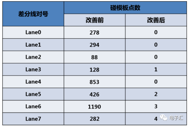

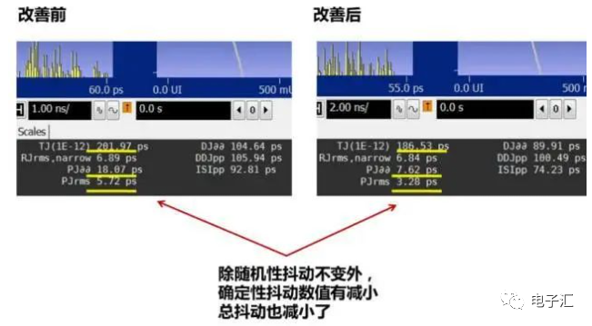

某产品在仅仅改善了差分线的长度匹配之后,眼图测试中触碰模板的数量便大幅度得到改善,如表4所示,水平轴上的抖动也从148ps降低到122ps,确定性抖动与总抖动也有不同程度的下降,如图8所示。
