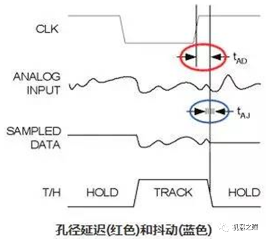

孔径延迟
ADC中的孔径延迟(tAD)是从时钟信号的采样沿(下图中为时钟信号的上升沿)到发生采样时之间的时间间隔。当ADC的跟踪-保持切换到保持状态时,进行采样。
孔径抖动
孔径抖动(tAJ)是指采样与采样之间孔径延迟的变化,如图所示。典型的ADC孔径抖动值远远小于孔径延迟值。

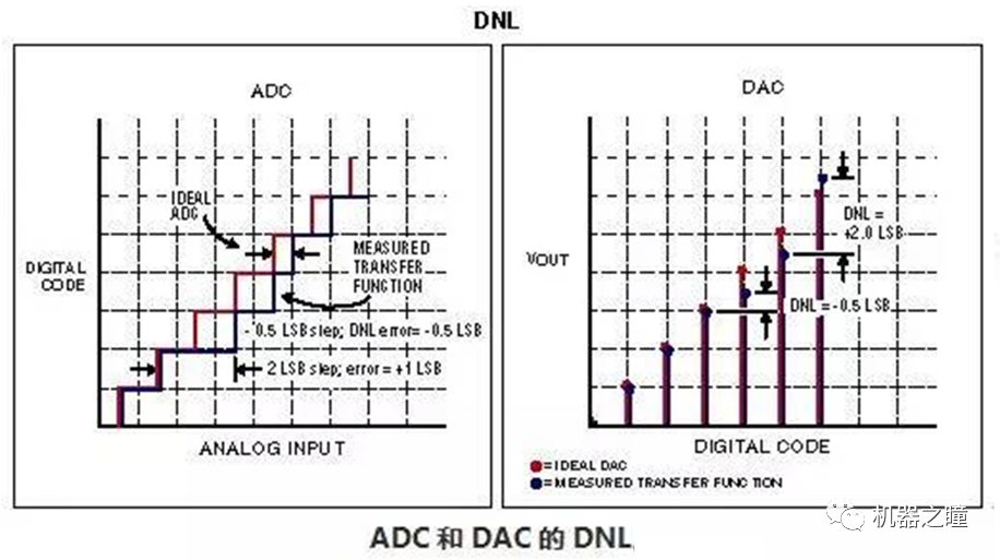

微分非线性(DNL)误差
对于ADC,触发任意两个连续输出编码的模拟输入电平之差应为1LSB(DNL=0),实际电平差相对于1LSB的偏差被定义为DNL。对于DAC,DNL误差为连续DAC编码的理想与实测输出响应之差。理想DAC响应的模拟输出值应严格相差一个编码(LSB)(DNL=0)。(DNL指标大于或等于1LSB保证单调性。)(见“单调”。)

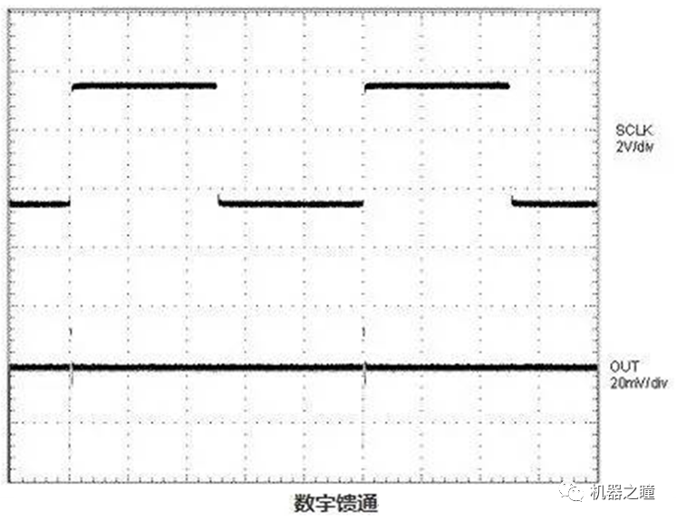

数字馈通
数字馈通是指DAC数字控制信号变化时,在DAC输出端产生的噪声。在下图中,DAC输出端的馈通是串行时钟信号噪声的结果。

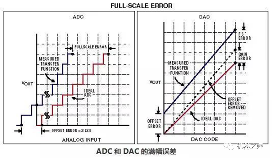

满幅(FS)误差
满幅误差为触发跳变至满幅编码的实际值与理想模拟满幅跳变值之差。满幅误差等于“失调误差+增益误差”,如下图所示。

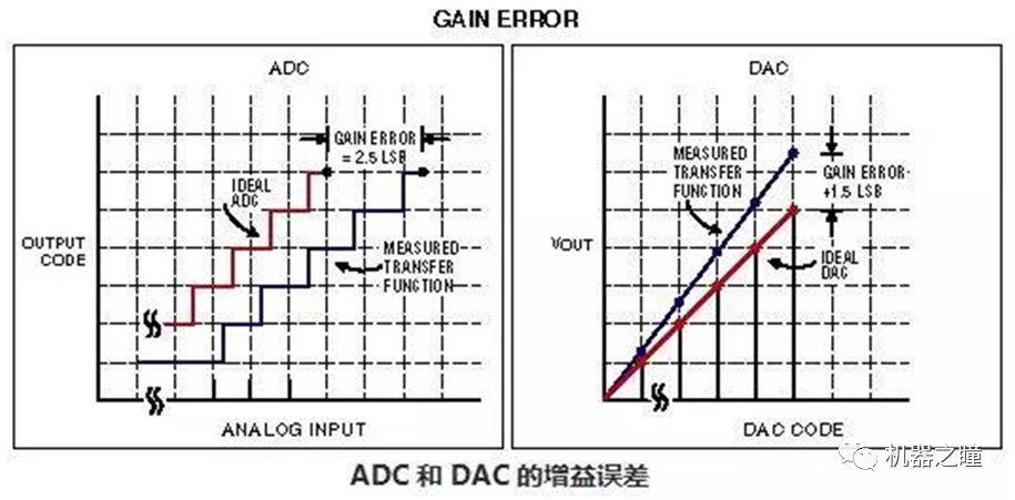

增益误差
ADC或DAC的增益误差表示实际传递函数的斜率与理想传递函数的斜率的匹配程度。增益误差通常表示为LSB或满幅范围的百分比(%FSR),可通过硬件或软件校准进行消除。增益误差等于满幅误差减去失调误差。

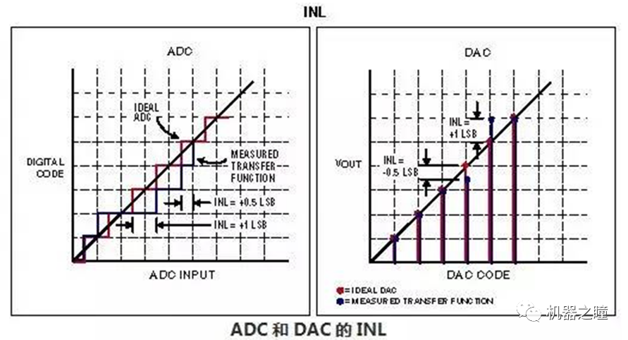

积分非线性(INL)误差
对于数据转换器,积分非线性(INL)是实际传递函数与传递函数直线的偏差。消除失调误差和增益误差后,该直线为最佳拟合直线或传递函数端点之间的直线。INL往往被称为“相对精度”。

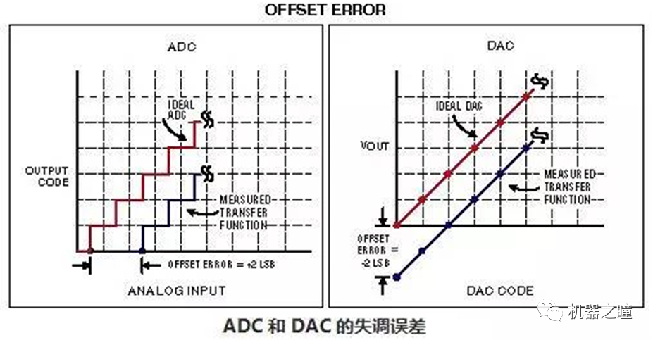

失调误差(单极性)
失调误差常称为“零幅”误差,指在某个工作点,实际传递函数与理想传递函数的差异。对于理想数据转换器,第一次跳变发生在零点以上0.5LSB处。对于ADC,向模拟输入端施加零幅电压并增加,直到发生第一次跳变。对于DAC,失调误差为输入编码为全0时的模拟输出。

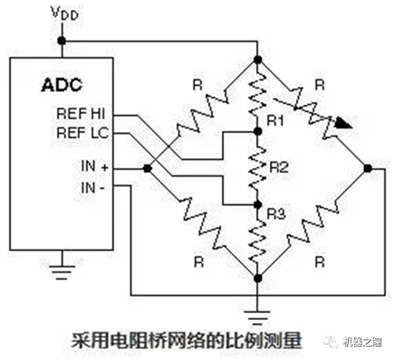

比例测量
施加至ADC电压基准输入的电压不是恒定电压,而是与施加至变送器(即负载单元或电桥)的信号成比例。这种类型的测量称为比例测量,它消除了基准电压变化引起的所有误差。下图中使用电阻桥的方法就是比例测量的一个例子。

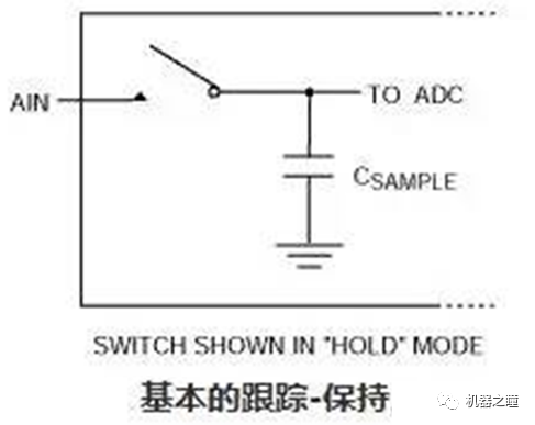

跟踪–保持
跟踪-保持往往也被称为“采样-保持”,指ADC的输入采样电路。跟踪-保持输入的最基本表示形式是模拟开关和电容(如下图所示)。开关闭合时,电路处于“跟踪”模式。开关开路时,采样电容保持输入的最后瞬态值,电路处于“保持”模式。
