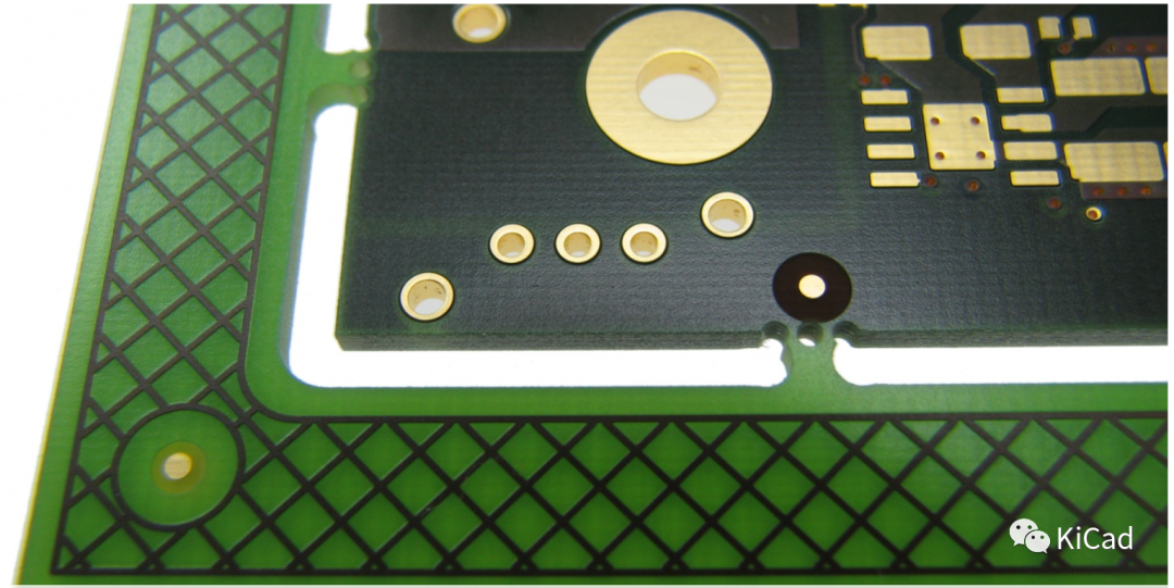

Mark 点的图片如下所示:

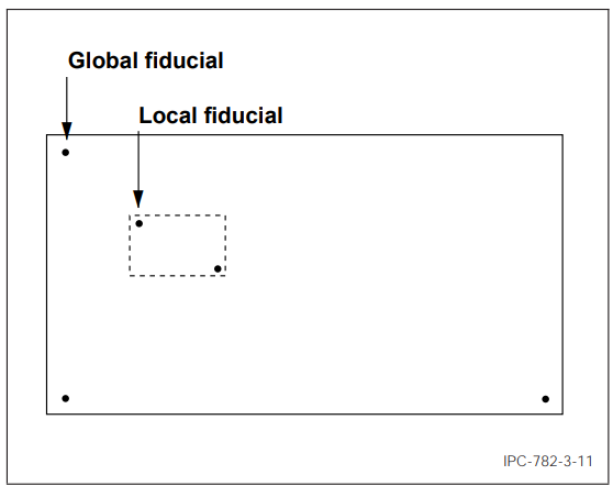

  • 全局 Mark 点(Global Fiducials)
  • 局部 Mark 点(Local Fiducials)
在全局Mark点的分类中,我们进一步区分为单板Mark点和拼板Mark点(Panel Fiducial)。单板Mark点的作用是定位单个PCB板上所有电路特征的位置。而拼板Mark点则用于帮助定位组合板上的所有电路特征。另一方面,局部Mark点专门用于定位单个元件,这对于提升特定元件,如引脚数量多且密集的QFP、BGA等关键器件的贴装精度非常重要。
下面的图示将分别阐释全局Mark点、局部Mark点和拼板Mark点的具体内容:
为了确保SMT(表面贴装技术)设备的贴装精度,至关重要的是,PCB(印刷电路板)上必须至少设有一对符合设计规范的Mark点,以便SMT机器能够进行识别。这两个Mark点最好放置在板子的对角线位置,且两者之间的距离应尽可能大。至少需要两个Mark点的原因在于,它们能帮助校正在X和Y方向上的平移偏差以及旋转(theta)偏差。
进一步考虑到非线性失真(例如缩放、拉伸或扭曲)的情况,至少需要三个Mark点。这三个点应以三角形的形式布置,并确保它们彼此之间尽可能地远离。这样的布局有助于提高对非线性失真的校正效果。

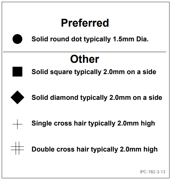

  1. 形状
    建议使用实心的圆,但也可以使用其他形状,如下图:

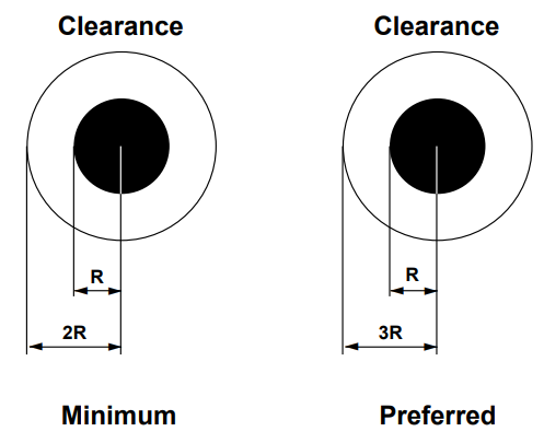

    Fiducial 周围的区域应保持空旷,这个空旷区域的半径至少需要是 Fiducial 半径的两倍(即2R,其中R代表Mark点的半径)。若条件允许,将空旷区域扩大至Mark点半径的三倍(3R)将有助于提高机器的识别效果,尽管这样会占用更多的PCB空间。重要的是,在这个空旷区域内不应存在任何物体,包括铜皮或丝印等元素。

Fiducial 的不良实例
常见的 Mark 点问题主要包括以下几种情况:位于距离板边太近的位置,导致机器无法正确识别;或者被V型切割槽切断;还有可能是由于丝印覆盖了周围的空旷区域,进而影响了机器的识别能力:

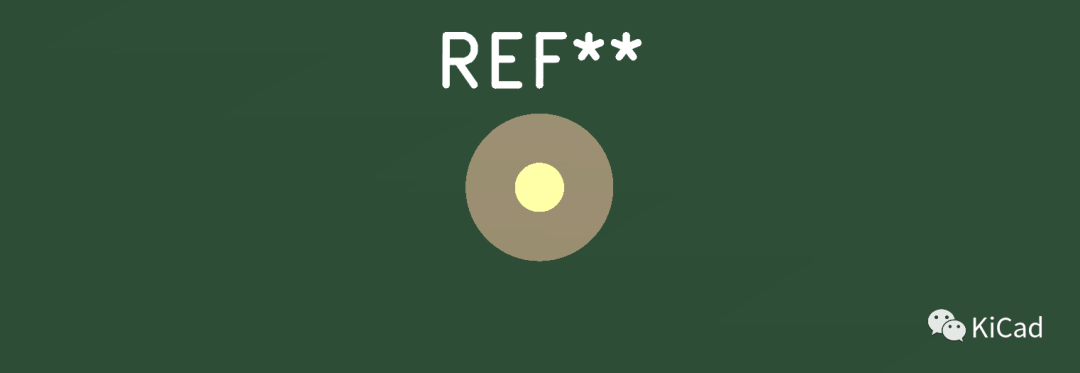

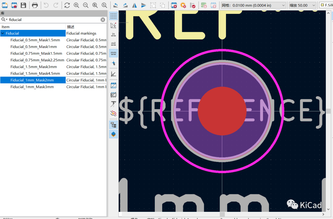

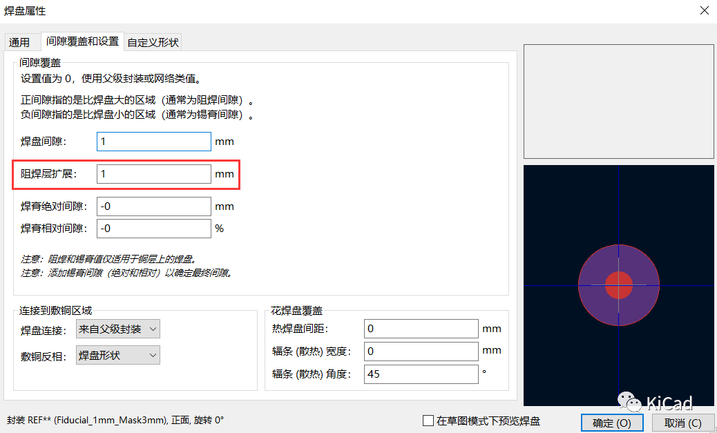

在 KiCad 中,KLC 建库团队非常贴心地准备了所有常用尺寸的 Mark 点封装。直接在封装库中搜索 “Fiducial” 或者查看 Fiducial 类即可:
我们以官方推荐的直径为 1 mm,阻焊外扩 3R,即 3 mm 的 Mark 点为例(见下图):

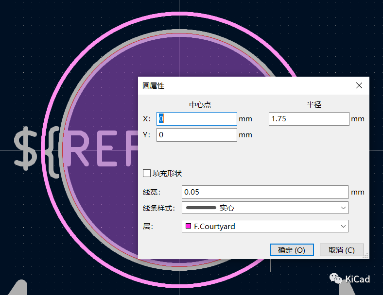

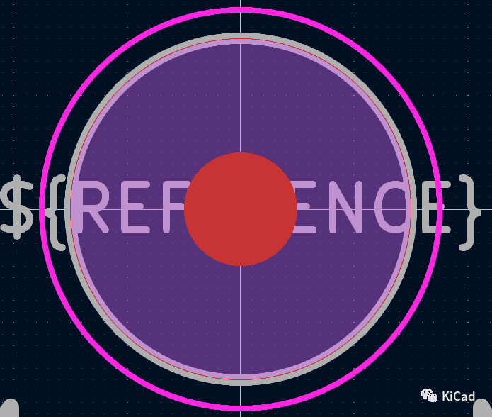

中间是一个直径为 1mm 的贴片焊盘,阻焊层扩展值设为 1 mm,即向外扩展 1mm,因此实际的开窗直径为 3mm(即3R)。
最外侧的 Courtyard 层直径设为 3.5 mm(比开窗区域略大)
实际的效果如下图所示:
在需要使用 Mark 点的场合,直接从封装库摆放到 PCB 即可。
