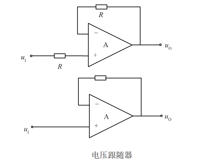

   压跟随器,就是输出电压与输入电压是相同的,就是说,电压跟随器的电压放大倍数恒小于且接近1。这一电路的主要特点是:高阻抗输入,大到兆欧级别、低阻抗输出,低至几欧姆。
电压跟随器电路是这样的:输出电压的反馈直接接到反相输入端,反相输入端不再接地,如图所示,电路引进了电压串联负反馈,且反馈系数是1,得到输出电压uO和输入电压uI的关系为:uO=uI。

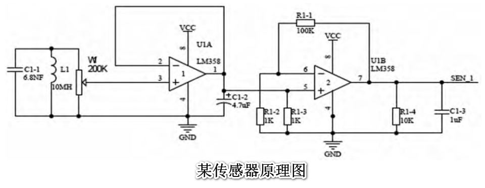

运放在很多场合都要用到,特别是处理信号传感器方面,涉及到信号放大是最重要的步骤,一般信号放大有两种选择:三极管和运放。三极管放大精度低、高精度的三极管放大电路复杂而且对电路要求较高;运放的技术成熟,稳定性高,放大倍数大,精度高。

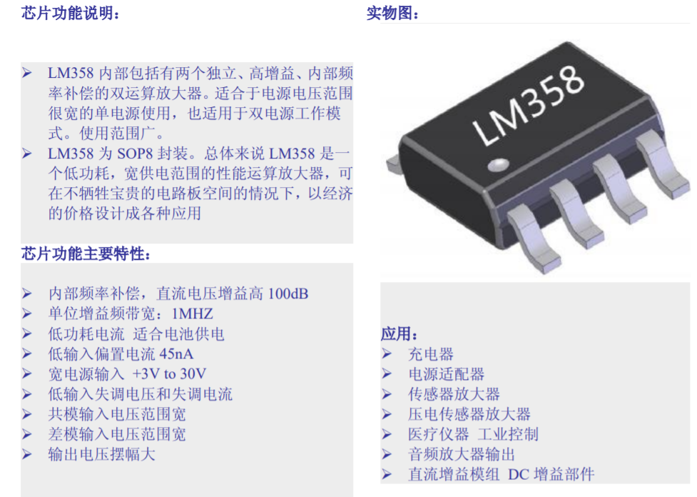

如图,这是某传感器采样的原理图,运放的种类有很多,这里采用LM358。LM358内部包括有两个独立的、高增益、内部频率补偿的双运算放大器,适合于电源电压范围很宽的单电源使用,也适用于双电源工作模式,是市面上使用的最多的运放之一,使用LM358能获得理想的放大值。
利用电压跟随器输入阻抗高而输出阻抗低的特点,保证输出电压与输入电压相等,再通过二级放大,获得最终的信号。而且通过电压跟随器也可以避免由负载的变化而引起输出稳定量的变化,以使负载效应最小化。
