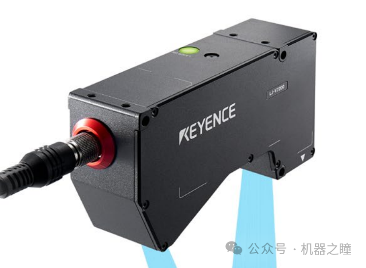

基本上目前市面上的3D相机都是这个样子,里面集成了激光发射器、镜头以及感光芯片。

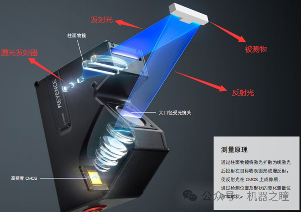

在3D相机中,取代光源的是激光发射器,通过复杂的光学系统设计,激光发射器发出的激光会形成一条直线,激光投射到物体表面就会形成反射,在光学系统的设计下,反射光会被镜头捕捉到,最后通过镜头反射到感光芯片上。因此,3D相机内部最重要的三个部件分别为激光发射器,镜头和感光芯片,同时还会加一些FPGA或者ARM用于图形处理,比如图像算法以及图像滤波。一般情况下,激光发射器需要优秀的光学工程师进行设计,比如不同的透镜反射出来的激光也会有不同的效果。镜头基本上也都是正常看见的镜头,感光芯片一般会选择高精度的CMOS芯片。

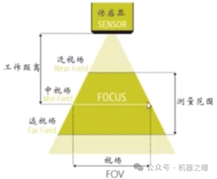

1.视野范围/视场(FOV)

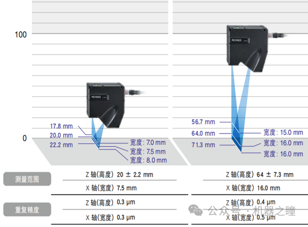

是指在某一工作距离下传感器激光线方向能扫到的最大宽度。在2D视觉中,视场一般是两个值,即X方向*Y方向,而3D视觉只有一个值。一般情况下就是在传感器最佳工作距离下激光线的长度,注意是在工作距离下的长度,毕竟激光发射出来形成一个光面,如果没有遮挡理论上是无限长的。此外,3D相机还分为近视场,中视场,远视场。
2.测量范围
传感器的近视场到远视场的距离。这个概念有点像2D视觉中的景深,即Z轴可清晰成像的范围。
3.工作距离
传感器下表面到被测物表面的距离。这里的传感器指的就是相机,每台相机的工作距离是不一样的,一定要记住工作距离,不然选好了相机发现客户现场的安装高度达不到相机的工作距离要求,那么你前期的准备工作就全部浪费掉了。

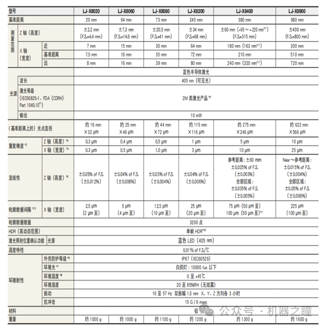

以基恩士的产品目录中的参数列表举例,如下图所示。
