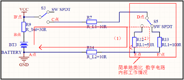

如下图,红色框内代表数字电路。当下图中S5在不断的向左右切换时,由于地线上E、A间的R14电阻的存在,E点将相对于A点产生电势差。在高频状态下,E、A电势差的主要起因不再是“E、A间的电阻”,而是“E、A间的电感”。
“E点的地”相对于“A点的地”的地噪声就是电路系统工作时的地弹现象。

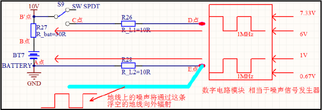

2.2.2. 地弹使地线产生辐射
也许你会问:地线也会产生辐射?也许你阅读了某些讲PCB布线的书籍上描述到:不正确的铺地将产生“地线辐射”,加重干扰!——但是你不明白其原理,甚至怀疑书本作者有没有写错!那我告诉你,地线真有可能存在辐射!下图是一个单面PCB板的布线示意图。蓝色线代表从E点连出来的地线,细长地走单独分布在PCB板边缘,不和任何电子模块连接。由于该例子中,E点相对于A点存在1MHz的地噪声,那么整条蓝色的地线都相对于A点存在1MHz的噪声。而由于这条地线长长地拉在PCB板的边缘,这条线像一根发射天线那样(长长的形状、上面有1MHz的“将要发射的信号”),不断地发射“地噪声”。

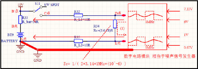

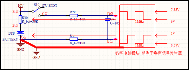

实际上,为了减小1MHz对整个电路的干扰,我们在D、E点间加入去耦电容C7,如图示。那么,这个电容的作用是什么?
其等效电路分析如下(注意,该等效电路不是非常准确,但是能说出大致原理,精确的模型请读者在技术上进阶后自行思考分析):由于C的容抗为:Zc=1/(2πfc),故对于电源和地的1MHz的噪声而言,等效为下图的R34。由于R34的阻抗远远小于(R32 + R33 + R35),而“噪声信号源”(即:图中的数字电路模块)又有相当大的“内阻”,所以会产生2个效果:
  1. “噪声信号源”的大部分能量将通过R34——因而大部分噪声能量通过图中的“(1)”环路构成较小的环流路径而消失掉,这部分能量虽然强,但是不会干扰“(1)”以外的电路;只有小部分能量“逃出”“(1)”环路,以较弱的能量干扰其他电路。
  2. “噪声信号源”的1MHz方波干扰将不复存在,将被C7滤成图中实线表示的类似正弦波的变化平滑的波形。这样的好处是:a. 环路面积减小,高频的辐射能量减轻,EMC干扰将大大减小;b. 方波干扰变成正弦波干扰,其高次谐波分量将大大减小,所以其干扰能力也大大减弱!哈哈,太和谐了!现在,你是否明白了:为什么数字芯片电源端一般要得接一个电源去耦电容?为什么很多讲PCB布线的书籍上都会出现“要添加电源去耦电容”?
