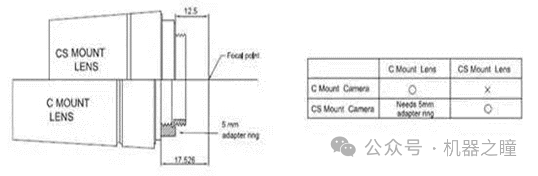

接口

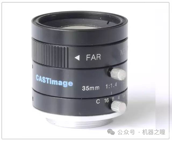

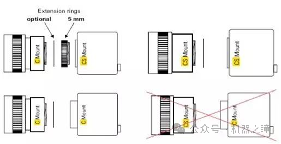

所有的摄像机镜头均是螺纹口,摄像机的镜头安装有两种工业标准,即C安装座和CS安装座。两者螺纹部分相同,但两者从镜头到感光表面的距离不同。
C安装座,从镜头安装基准面到焦点的距离是17.526mm
CS安装座,特种C安装,此时应将摄像机前部的垫圈取下再安装镜头。其镜头安装基准面到焦点的距离是12.5mm。如果要将一个C安装座镜头安装到一个CS安装座摄像机上时,则需要加装一个5mm厚的接圈。

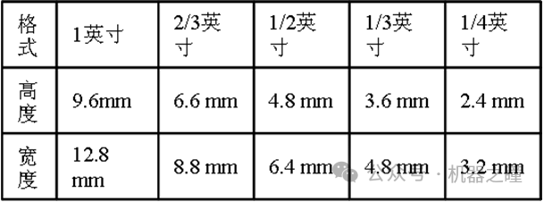

尺寸

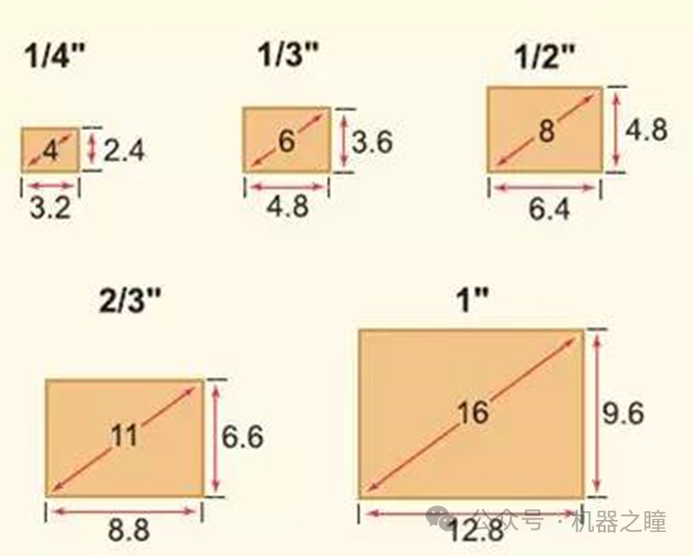

以摄像机镜头尺寸分镜头可以分为1英寸、2/3英寸、1/2英寸、1/3英寸、1/4英寸、1/5英寸等规格,下面是一个简单的芯片尺寸规格表。
摄像机镜头规格应视摄像机的Sensor尺寸而定,两者应相对应。如果镜头尺寸比摄像机Sensor靶面尺寸大时,将使图像视野比镜头视野小,即不能很好地利用镜头的视野。如果镜头尺寸比摄像机Sensor靶面尺寸小时,将发生隧道效应,即图像有圆形的黑框,像在隧道里拍的一样。
监控相机一般都比较小,甚至小于1/3英寸。工业相机稍微大一些,一般1/2英寸到1英寸不等。传统的135相机底片比当前的一般感光芯片都大,36×24mm1.4×0.9英寸),画面对角线长度为43mm1.7英寸),即是1.7英寸的,120中幅相机,其感光面尺寸有三种:45×60mm60×60mm90×60mm,可见画幅更大。

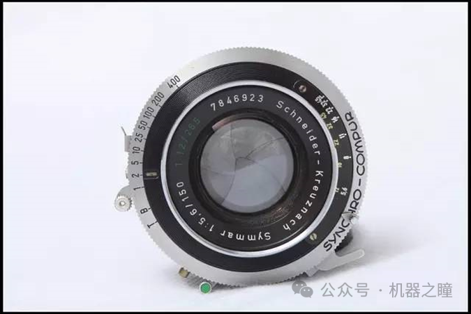

光圈的主要作用是通过控制镜头光量的大小满足成像所需的合适照度。光圈越大,通光孔径越大,通过的光量越大,而焦距越长,意味着芯片离镜头中心越远,相应的光就越弱。所以,标准光圈大小的参数应该与两个变量有关,孔径和焦距。光圈系数,即F值即是用来表征光圈的大小的参数。它等于镜头焦距f和通光孔径D之比。光通量与F值的平方成反比关系,F值越小,光通量越大。F值的规律是后一个值正好是前一个数值的√2倍,所以光圈调大一挡,光量减少2倍。常用值为1.422.845.68111622等几个等级。
一般光圈都可以调节,从而有手动光圈和自动光圈之分。手动光圈工业镜头是的最简单的工业镜头,适用于光照条件相对稳定的条件下,手动光圈由数片金属薄片构成。光通量靠镜头外径上的一个环调节,旋转此圈可使光圈收小或放大。在照明条件变化大的环境中或不是用来监视某个固定目标,应采用自动光圈工业镜头,比如在户外或人工照明经常开关的地方,自动光圈镜头的光圈的动作由马达驱动,马达受控于摄像机的视频信号。

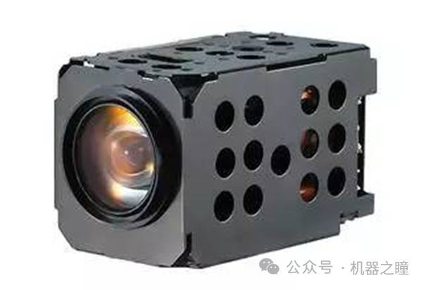

有些镜头的焦点是固定的,而有些镜头的焦点是可变的,这分别称为定焦镜头和变焦镜头。变焦镜头也常被成为变倍镜头,它的焦距连续可变,即可将远距离物体放大,同时又可提供一个宽广视景,使监视范围增加。变焦镜头有手动伸缩镜头和自动伸缩镜头两大类。典型的光学放大规格有6倍(6.0-36mmF1.2)、8倍(4.5-36mmF1.6)、10倍(8.0-80mmF1.2)、12倍(6.0-72mmF1.2)、20倍(10-200mmF1.2)等档次,并以电动伸缩镜头应用最普遍。

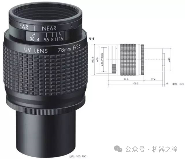

特殊镜头
值得一提的品种包括光纤镜头、管道镜头、分像镜头、拐角镜头、中继镜头、自动聚焦镜头、安定镜头和长程镜头。这些镜头各有所长,可以实现普通镜头所无法完成的特殊功能。

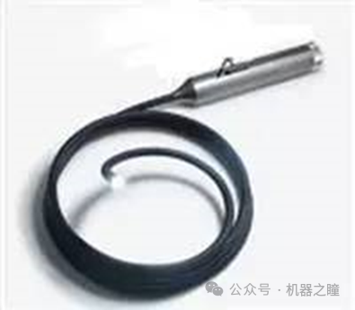

1.光纤和管道镜头
设计难度较大的监控系统中往往需要使用粘连光纤束镜头。与通常用于视频信号传输的单模光纤和多模光纤不同,这种光纤束是由上千根单独的玻璃光纤粘连在一起组成的。它可以将物镜得到的光学图像传输到十几厘米到几米远的地方。中继镜头从光纤束处理到图像后,再将其传送到摄像机的传感器上。通过光纤镜头取得的画面,其质量不如通过普通镜头取得的画面好。因此,这种镜头只能用在普通镜头无法解决问题的场合。光纤镜头分为刚性和柔性两种。
高分辨率(450线)的粘连光纤束中有几万根玻璃纤维,光学图像就是通过这些纤维从一端传输到另一段,每根光纤在光纤束两端的几何阵列中所处的位置完全相同。完整的光纤镜头除了包括这个光纤束外,还需要在前面加装成像用的物镜,在后端加装传递图像用的中继镜头(以便图像会聚到传感器上)。光纤镜头通常用于穿过厚墙对隔壁房间的监视,有时也用在必须将摄像机与镜头分开一端距离的场合。
另一种常用的长距离采光镜头是管道(borescope)镜头。管道镜头由直径为0.040.5英寸、长630英寸的通光管、杆状镜头和多联式中继镜头共同组成。中间的镜头用于将物镜形成的光学图像传送给后面的镜头,进而传送到摄像机传感器上。单杆镜头使用的是独特的GRINgraded index,渐变折射率)玻璃杆,光学图像在通过它之间能够重新聚焦。由于杆和镜头的直径都很小,只有少量的光线能透入摄像机内部,因此这种系统的光学速度较慢,通常为f/11f/30。这一特性使得管道镜头只能与光线充足的场景和高灵敏度的摄像机配用。因为管道镜头中使用的都是玻璃透镜,它的图像质量比光纤镜头要好一些。

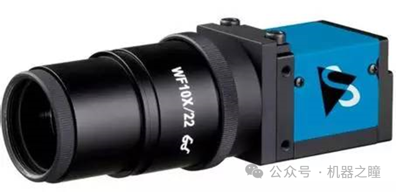

中继镜头用来将镜头或粘连光纤束聚焦的光学图像传送到摄像机传感器上。这种镜头必须与其它物镜一起使用,其自身不能成像。在与光纤镜头配用时,它将光纤束输出端上面的图像投射到传感器上。与分像镜头或拐角镜头配用时,它也可以将双景图像或改向的图像投射到传感器上。中继镜头可以被看作是一个没有放大倍数的附加镜头,在与普通镜头配用时,它的主要作用是使得镜头和传感器之间的距离适当增大。
