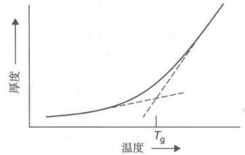

2、玻璃化转变温度Tg
玻璃化转变温度Tg是PCB材料的一个重要特性参数,它指的是材料从玻璃态转变为橡胶态的温度。当温度低于Tg时,PCB材料处于刚硬的玻璃态;而当温度高于Tg时,材料会变得类似橡胶般柔软可挠,具有可逆的形变性质。
IPC标准分级:
≥130度    低Tg
≥ 150度   中Tg
≥ 170度   高Tg
 对PCB使用影响:Tg会影响材料的Z-CTE,高温形变、尺寸稳定性等性能。
