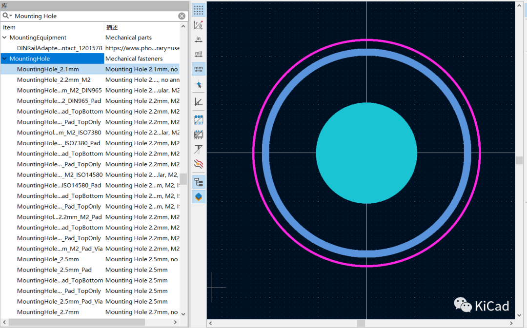

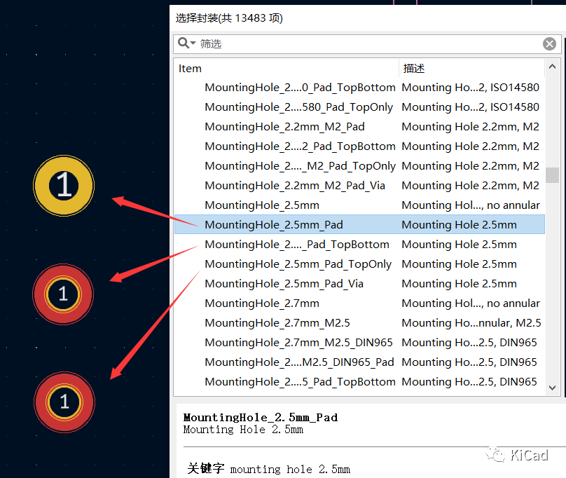

KiCad 安装空在哪里?
打开 KiCad 的封装管理器,搜索 “Mounting Hole”:
可以看到 KiCad 已经为大家准备了各种尺寸、各种样式、符合各种标准的安装孔封装 160 余种。包括了尺寸从 2.1 mm 到 8.4 mm,孔壁镀铜/不镀铜,周围是否带过孔等几乎所有常用的样式。根据需求直接使用即可。

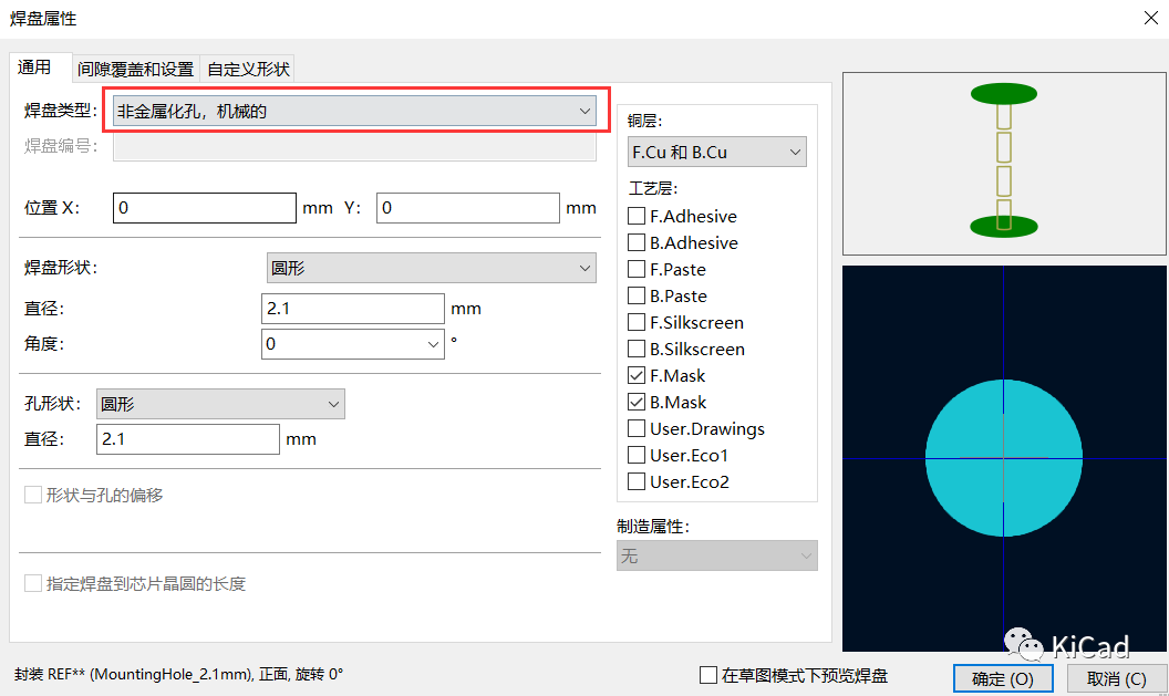

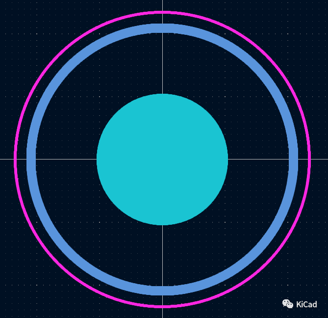

非支撑孔(Unsupported)
非支撑孔孔壁无镀层,上下可能有也可能没有焊盘。非支撑孔不会连接地平面或其他网络,仅仅是为了安装、固定。因此在PCB上使用非支撑孔时,除了考虑孔的直径外,还需要摆放一个 Courtyard,为螺钉头留出空间。

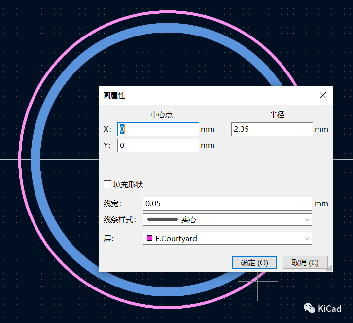

典型的非支撑孔在 KiCad 中如下图所示,由一个Multilayer的Pad和一个Keepout画的圆组成。无须设置特殊的阻焊、助焊。
由一个属性为 “非金属化孔、机械的” 直径为 2.1 mm 的焊盘以及在 Courtyard 层上的半径为 2.35mm 圆组成。

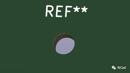

3D视图如下,孔壁没有镀层(铜皮)

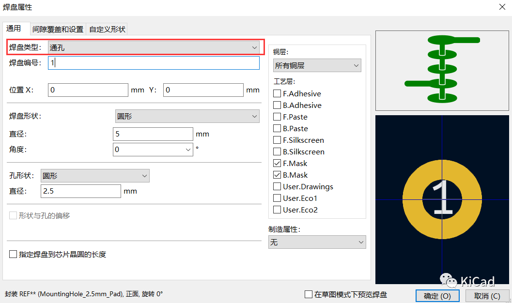

支撑孔(Supported)
支撑孔孔壁有镀层,上下都有焊盘,通常与地平面相连,且通常以直连的方式,不使用热焊盘(thermal pad)。支撑孔焊盘在每个层的直径可以不同。

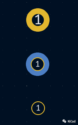

以 KiCad 封装库中 2.5 mm 的支撑孔为例,下图在 PCB 上依次摆放了 3 种安装孔:
  • MountingHole_2.5mm_Pad
  • MountingHole_2.5mm_Pad_TopBottom
  • MountingHole_2.5mm_Pad_TopOnly

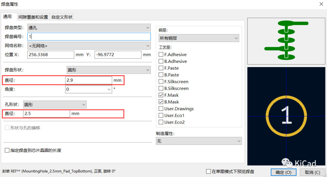

这 3 种安装孔的共同点是都使用直径了 2.5 mm 的过孔(PTH):

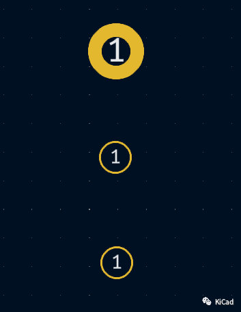

虽然在顶层的效果完全一样,但切换到内层和底层,就可以发现他们的不同:
内电层焊盘形状
Bottom 层焊盘形状

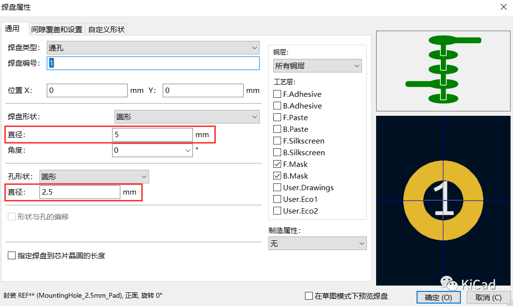

根据具体的要求,如果您希望安装孔在每个层上的焊盘完全相同,那只需要使用一个通孔焊盘,分别设置焊盘直径和孔径即可(第一类安装孔):

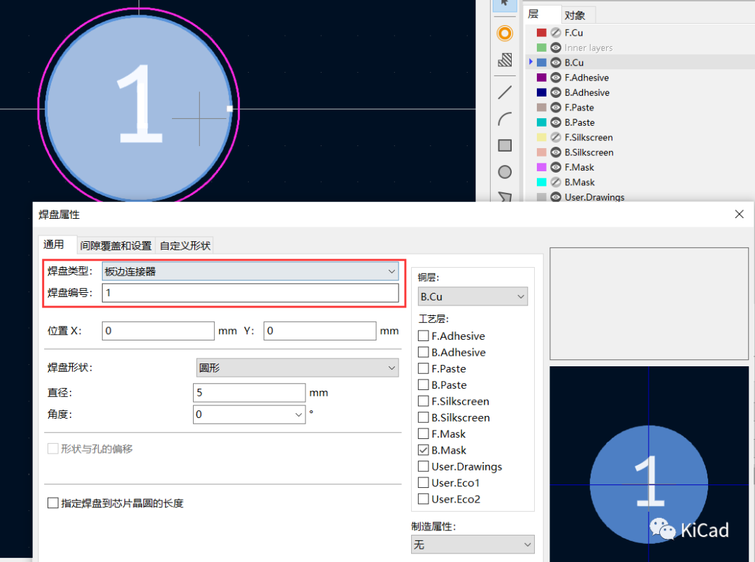

如果您希望只有顶层或底层有金属孔环而中间层不需要,那就需要先将焊盘直径与空直径设置为相同(或相似)的值:
然后在顶层或底层添加额外的焊盘,将其焊盘属性设置为“板边连接器”,且焊盘编号与通孔焊盘的编号一致(这是 Kicad 的要求,以保证 DRC 不报错)。
当然,您几乎不用关心这些细节,KiCad 的封装库已经为您准备好了一切。您只需了解这些封装的不同,并根据自己的需求选用即可。

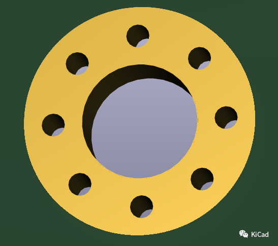

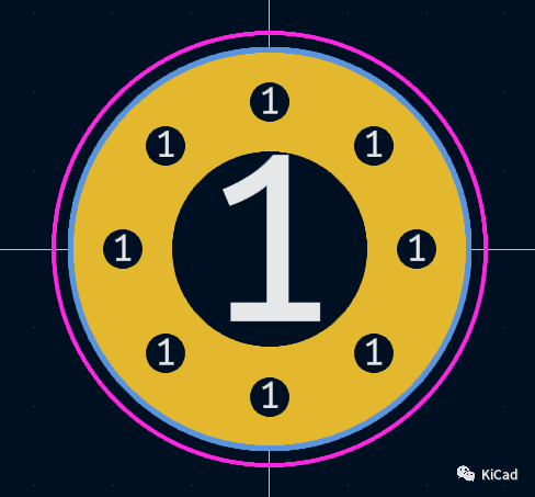

带过孔的支撑孔(Supported with Via)
这种安装孔和支撑孔类似,但是在安装孔上又添加了一组过孔,如下图所示:
过孔添加于安装孔出于以下两个主要原因:
  1. 防止铜皮剥落:当螺丝被拧入安装孔中时,可能会导致孔壁的铜皮剥落。通过添加过孔,可以确保即使发生剥落,螺丝头与地面之间也能保持充分的连接。
  2. 提供额外保护:在拧紧螺丝时,如果施加的力矩过大,过孔能为PCB提供额外的保护,避免对板材造成损害。
通常情况下,安装孔上的过孔平均直径约为0.5毫米。。
