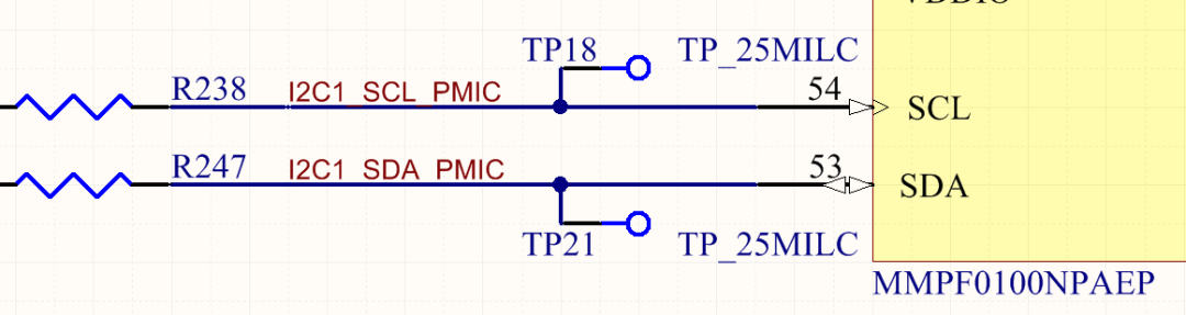

某些需要与外部接线的信号
以下图中的I2C信号为例,加入了两个测试点,这些测试点可以用来连接外部编程器,以便对右侧的芯片进行编程。
除此之外,其他的工程师认为重要的信号也应该添加测试点。

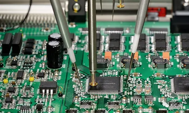

ICT是在线电路测试(In Circuit Test)的缩写,它的作用类似于一个自动化的万用表,能在生产线上快速且批量地对PCBA进行测试。ICT通过探针与PCB布局上的测试点接触,用于检测PCBA线路是否有短路或开路,以及元件的焊接质量,并能准确地指出问题所在。
除ICT之外,用于PCBA检测的还有AOI(自动光学检测)和FCT(功能测试)。AOI利用摄像头扫描PCB,并将扫描出的图像与标准图像进行比对,从而识别潜在的缺陷。AOI的优势在于它的灵活性和无需治具,但它无法检测到不可见的焊点,对于虚焊等问题也无法识别。而FCT则通过软件来验证PCBA的功能是否符合要求。相比ICT,FCT的主要缺点是它不能指出具体的缺陷位置。对于产量较大的产品,由于测试成本相对较低,通常会采用AOI、ICT和FCT作为连续的多个检测工位。
以下是一个ICT治具的参考图:
其中最贵的就是下图中的探针,表面镀金,一整套治具的价格十来万不在话下。
ICT的一个主要缺点是其对市场变化的响应速度较慢。这是因为为单个PCBA设计和调试一个专用的ICT针床夹具通常需要耗费一周甚至数周的时间,而这个夹具仅适用于特定的PCBA。为了提供更大的灵活性,市场上也出现了飞针测试仪。这种测试仪可以通过编程快速更换测试针,但其测试速度较慢。因此,尽管存在这些限制,ICT仍然是生产线上的主流检测方法。

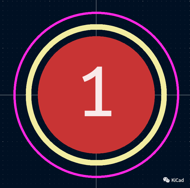

KiCad 中测试点的使用

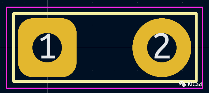

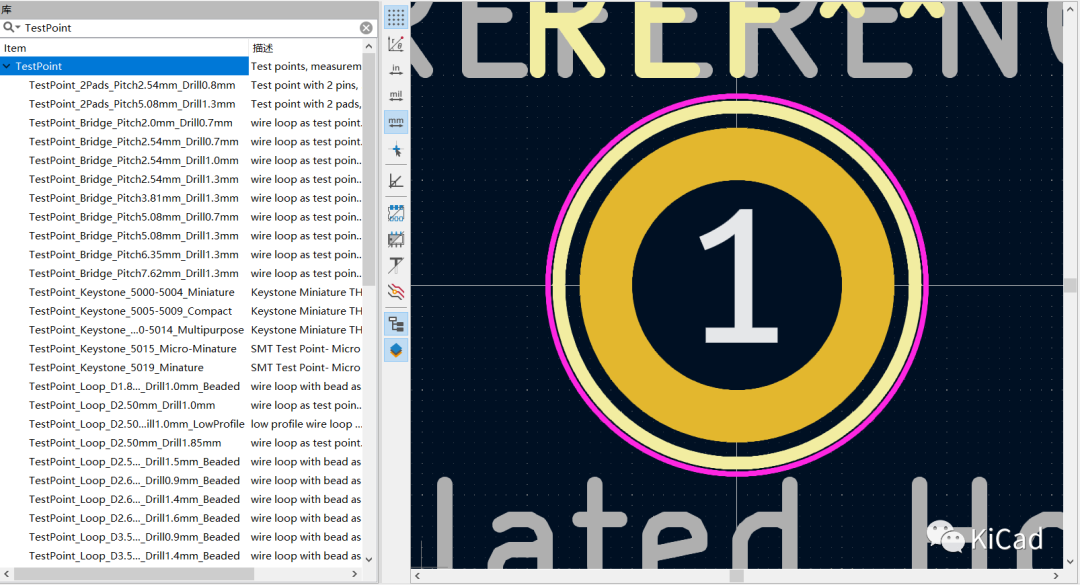

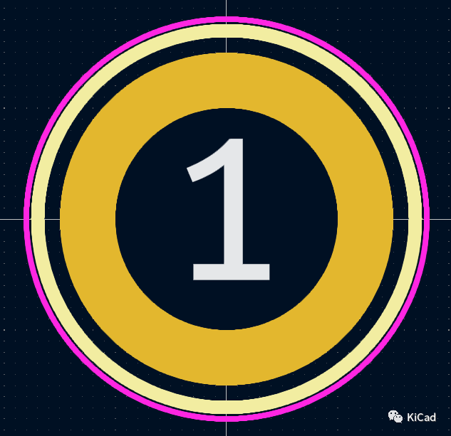

与基准点(Fiducial)和安装孔(Mounting Hole)一样,KiCad 一如既往地为大家准备了各种样式、各种尺寸的测试点,只有你想不到的,没有你找不到的。直接在封装管理器中查找 ”Test Point”,就可以看到所有的测试点封装:
下图分别是一个贴片测试点、通孔测试点以及一个用于插入测试珠的封装:

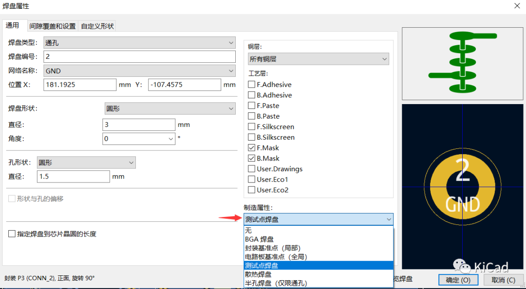

标识测试点
在 KiCad 中,打开焊盘的属性,可以在制造属性中标识测试点:

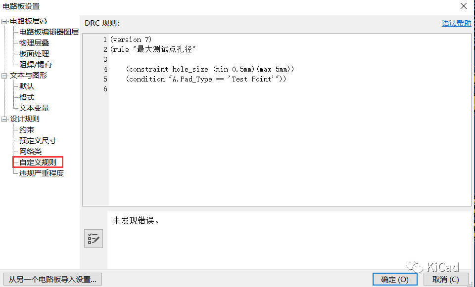

测试点相关规则
目前的默认规则中没有与测试点相关的。如果您需要定义与测试点相关的规则,可以使用自定义规则(Custom Rule)。
比如以下语句就定义了测试点的孔径最小为 0.5mm,最大为 5mm:
(version 7)(rule "测试点孔径"
    (constraint hole_size (min 0.5mm)(max 5mm))    (condition "A.Pad_Type == 'Test Point'"))
