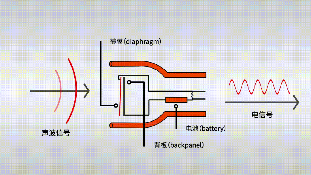

我们以录音最常用到的电容式麦克风为例来看下它的工作原理:最外面是一层具有导电特性的薄膜(diaphragm)与里面临近的的背板(backpanel)构成了一个平板电容。下面的电池的作用是产生一个偏置电压,为该电容充有一定电荷。当薄膜在声压作用下发生震动,改变了与背板之间的距离,进而影响了电容容量,最终就导致电容两极之间的电压发生变化,再经过放大器便可以输出反应声音特性的电信号。

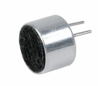

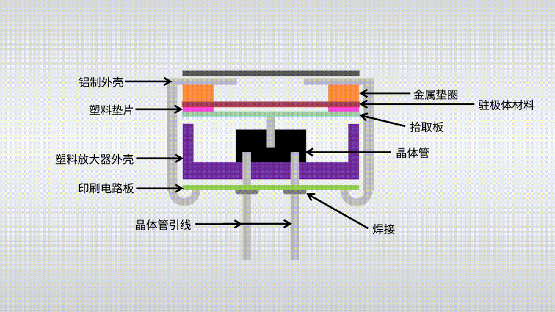

驻极体电容麦克风
驻极体麦克风ECM是最常用的电容麦克风,它由极体薄膜感知声音压强的变化产生震动,导致与背板之间的距离改变。而驻极体与背板相当于电容两个电极,电极之间的距离变化会改变电容的容量。进而产生电压变化,这个电信号由三极管进行放大后输出。由于驻极体材料自身带有静电偏压,所以无需外加一个给电容增加偏压供电,它具有结构简单,电声性能好,性价比高的特点。

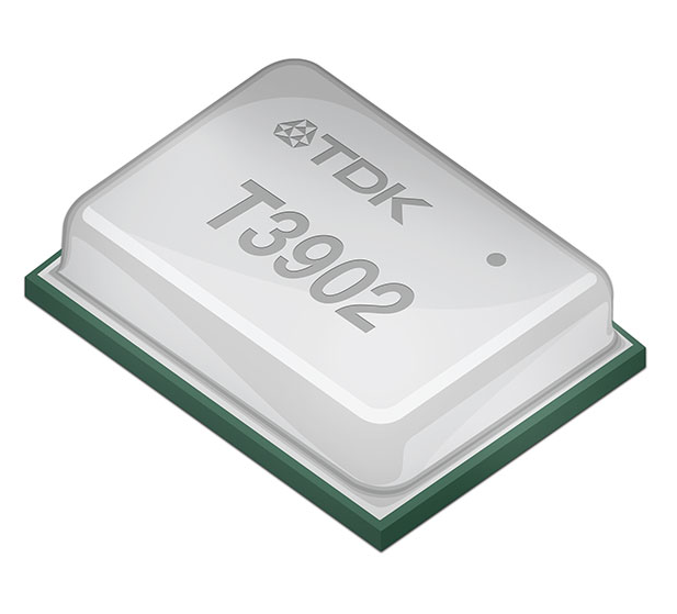

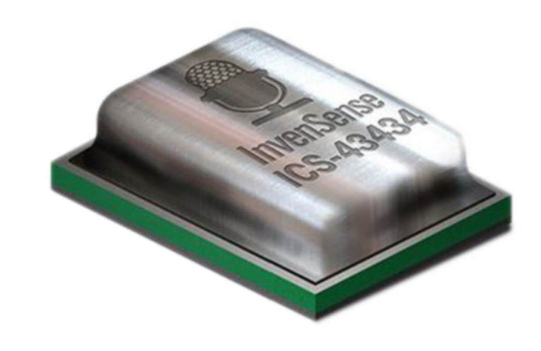

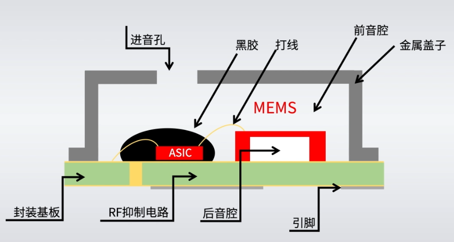

微机电系统 (MEMS) 麦克风
MEMS麦克风的原理与传统的驻极体麦克风(ECM)相似,但是很多关键器件集成在半导体芯片内部,具有集成度高。这里的MEMS是指的微机电系统(MEMS, Micro-Electro-Mechanical System),也叫做微电子机械系统、它是指的在当前技术发展趋势下,把微型传感器,电路,机械控制等部分电路集成在几毫米甚至更小的电路结构中的产品。
MEMS麦克风一般是由MEMS微电容传感器、微集成转换电路ASIC、声腔、RF抗干扰电路这几个部分组成的。MEMS微电容极头包括接收声音的硅振膜和硅背极,硅振膜可以直接接收到音频信号,经过MEMS微电容传感器传输给微集成电路,微集成电路把高阻的音频电信号转换并放大成低阻的电信号,同时经RF抗噪电路滤波,输出与前置电路匹配的电信号,就完成了声电转换。

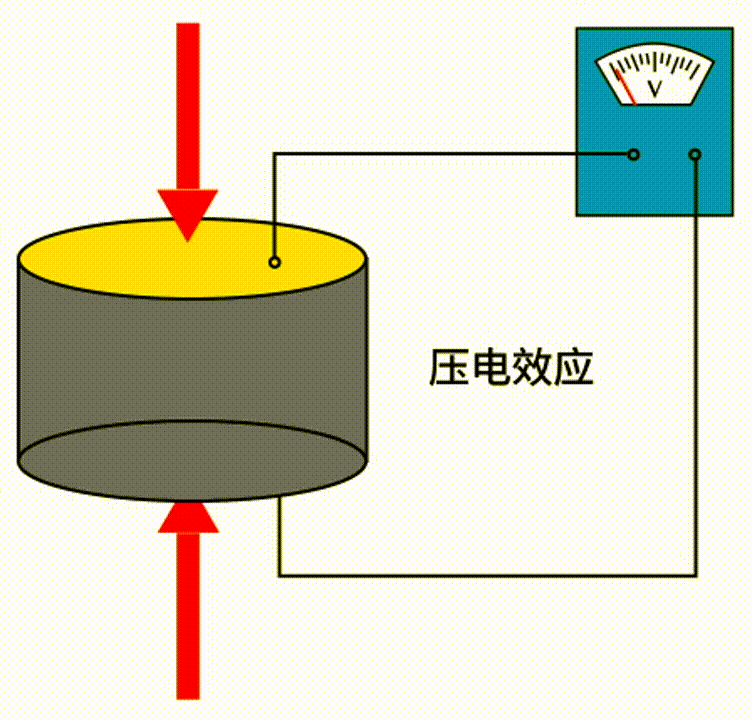

大多数 MEMS 麦克风都使用电容式传感器技术。也有使用压电传感元件的麦克风。利用压电效应产生音频电压。

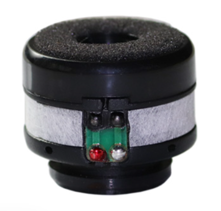

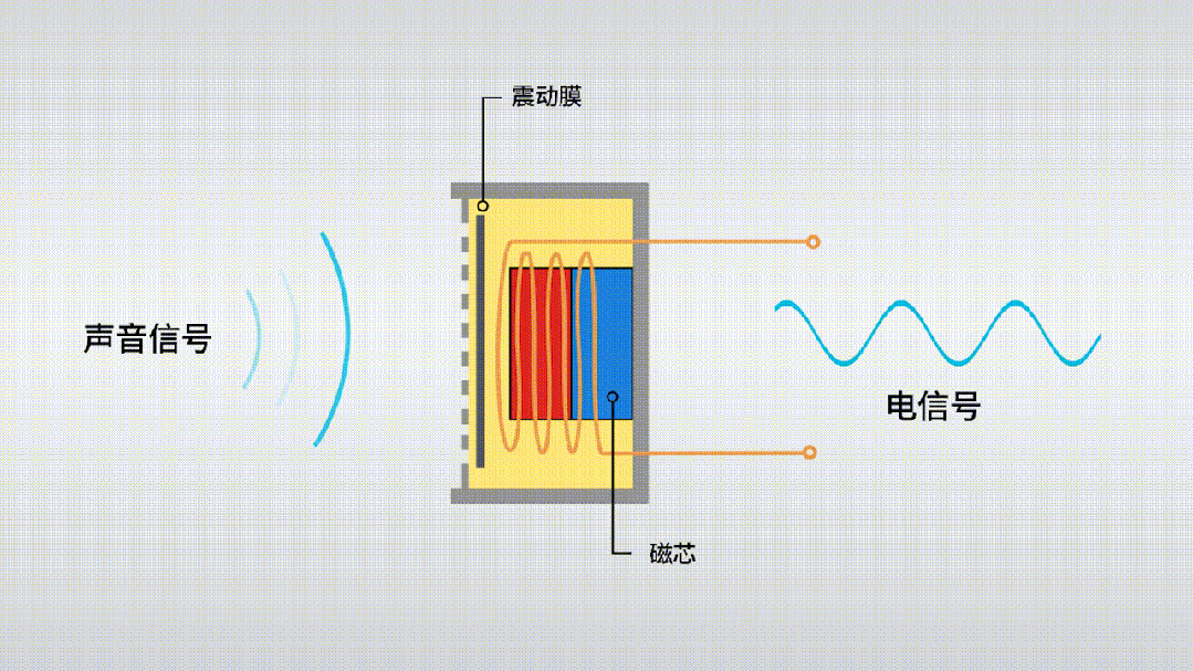

动圈麦克风
动圈麦克风是利用电磁感应现象制成的。当声波使膜片振动时,连接在膜片上的线圈随着一起振动,音圈在磁场里振动产生感应电流,这个信号电流经扩音器放大后传给扬声器,从扬声器中就发出放大的声音。动圈麦克风结构相对简单非常耐用且用途广泛。它擅长拾取近距离范围内的声音。在捕捉鼓、吉他和人声等高声压级音源时,动圈麦克风比电容麦克风更不容易过载和失真,而且还非常适合用作现场表演的手持人声话筒。它可以承受较高的声音压力和背景杂音小的特点,适用于舞台演出和KTV等声音嘈杂且不需要太丰富的声音细节的场合。

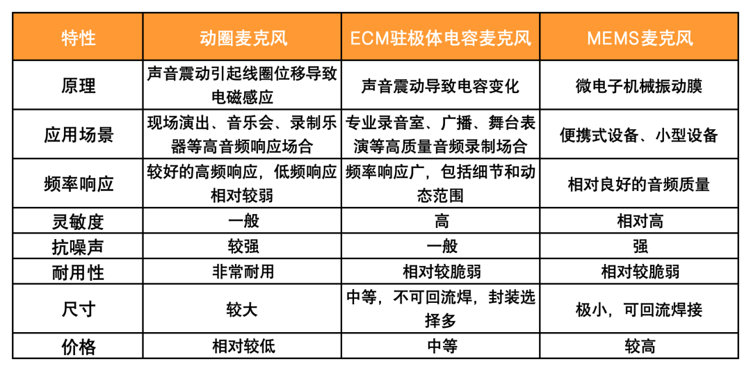

几种麦克风传感器的比较
这里列出了上面介绍的三种麦克风传感器的对比。可以看到,从性能和应用方面,目前MEMS麦克风传感器具有比较大的优势,它不但体积小巧,还可以承受回流焊接,适合用在批量生产的设备中。ECM驻极体麦克风相对来说尺寸更大一些,可以应用在一些对于尺寸和空间要求不是那么严格的场合。而动圈麦克风在对于现场演出,录制乐器等场合有着很好的应用。
