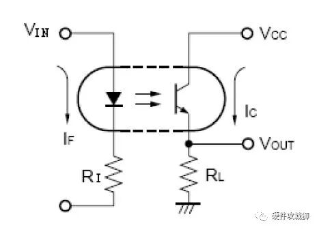

光耦是隔离传输器件,原边给定信号,副边回路就会输出经过隔离的信号。对于光耦的隔离容易理解,此处不做讨论。以一个简单的图(图.1)说明光耦的工作:原边输入信号Vin,施加到原边的发光二极管和Ri 上产生光耦的输入电流If,If驱动发光二极管,使得副边的光敏三极管导通,回路VCC、RL 产生Ic,Ic经过RL产生Vout,达到传递信号的目的。原边副边直接的驱动关联是CTR(电流传输比),要满足Ic≤If*CTR。
图.1。

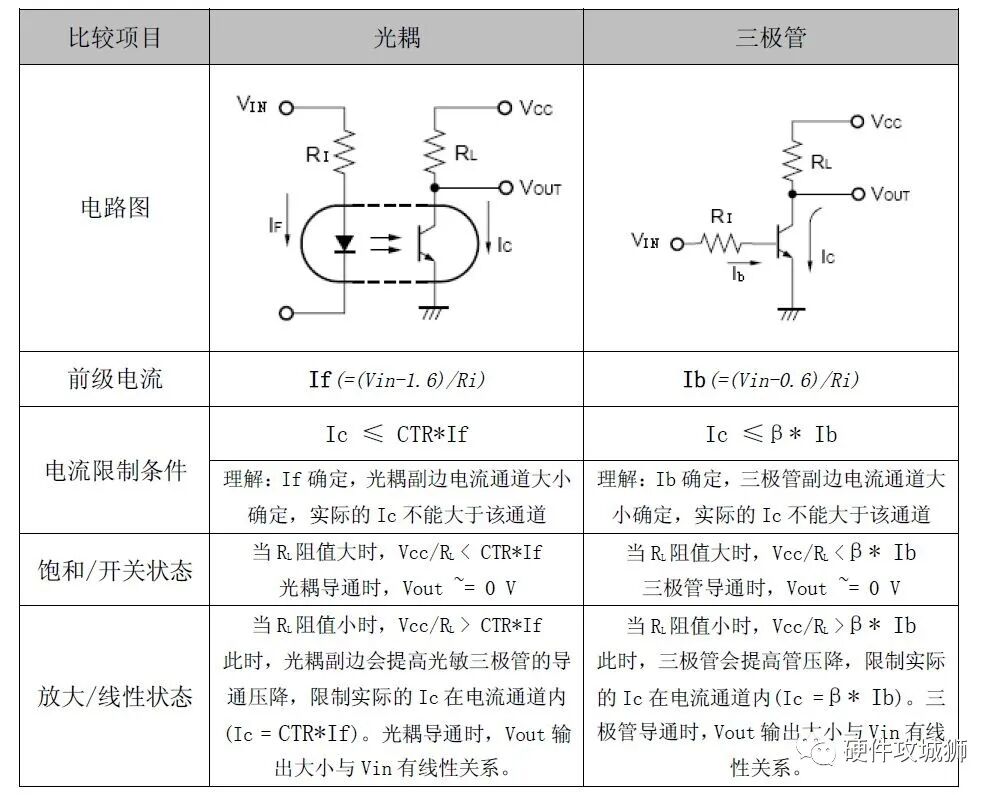

光耦一般会有两个用途:线性光耦和逻辑光耦,如果理解?
工作在开关状态的光耦副边三极管饱和导通,管压降<0.4V,Vout约等于Vcc(Vcc-0.4V左右),Vout 大小只受Vcc大小影响。此时Ic<If*CTR,此工作状态用于传递逻辑开关信号。工作在线性状态的光耦,Ic=If*CTR,副边三极管压降的大小等于Vcc-Ic*RL,Vout= Ic*RL=(Vin-1.6V)/Ri * CTR*RL,Vout 大小直接与Vin 成比例,一般用于反馈环路里面 (1.6V 是粗略估计,实际要按器件资料,后续1.6V同) 。
对于光耦开关和线性状态可以类比为普通三极管的饱和放大两个状态。
所以通过分析实际的电路,除去隔离因素,用分析三极管的方法来分析光耦是一个很有效的方法。此方法对于后续分析光耦的CTR 参数,还有延迟参数都有助于理解。

举例分析,例如图.1中的光耦电路,假设 Ri = 1k,Ro = 1k,光耦CTR= 50%,光耦导通时假设二极管压降为1.6V,副边三极管饱和导通压降Vce=0.4V。输入信号Vi 是5V的方波,
输出Vcc 是3.3V。Vout 能得到3.3V 的方波吗?
我们来算算:If = (Vi-1.6V)/Ri = 3.4mA
副边的电流限制:Ic’ ≤ CTR*If = 1.7mA
假设副边要饱和导通,那么需要Ic’ = (3.3V – 0.4V)/1k = 2.9mA,大于电流通道限制,所以导通时,Ic会被光耦限制到1.7mA, Vout = Ro*1.7mA = 1.7V
所以副边得到的是1.7V 的方波。
为什么得不到3.3V 的方波,可以理解为图.1 光耦电路的电流驱动能力小,只能驱动1.7mA 的电流,所以光耦会增大副边三极管的导通压降来限制副边的电流到1.7mA。
解决措施:增大If;增大CTR;减小Ic。对应措施为:减小Ri 阻值;更换大CTR 光耦;增大Ro 阻值。
将上述参数稍加优化,假设增大Ri 到200欧姆,其他一切条件都不变,Vout能得到3.3V的方波吗?
重新计算:If = (Vi – 1.6V)/Ri = 17mA;副边电流限制Ic’ ≤ CTR*If = 8.5mA,远大于副边饱和导通需要的电流(2.9mA),所以实际Ic = 2.9mA。
所以,更改Ri 后,Vout 输出3.3V 的方波。
