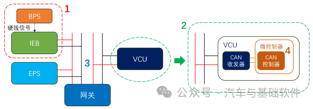

对该图稍作说明:
·对于一个控制器而言,它可能存在多种唤醒源,包括本地唤醒和网络唤醒等方式,图中这两种方式都存在;
·对于一个控制器参与CAN通讯,其他硬件组成有CAN收发器,CAN控制器和微控制器;
·不同CAN总线网络通过网关才能进行通讯。

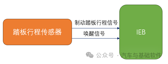

当整车处于休眠状态,即所有的控制器都睡觉了,在整车某个休眠唤醒场景下,制动踏板行程传感器BPS感知到变化了,从而唤醒的硬线信号有了变化,被IEB检测到了,那么处于休眠的IEB将被唤醒,对应着图中1区域,这里IEB称为主动唤醒节点。
此时,为了实现这个唤醒场景的功能,需要参与其他一些控制器,比如EPS和VCU,称为它俩为被动唤醒节点,这就意味着IEB需要去唤醒他俩。如果采用CAN总线的唤醒方式,则IEB可以通过网管报文去唤醒EPS和VCU,大致过程是:IEB被传感器BPS唤醒后,它的网络管理状态会产生变化,由睡觉模式转为网络模式;
然后IEB会发出网管报文,EPS和VCU的CAN收发器会收到该网管报文,识别到需要唤醒,最后它们也会发网管报文,告诉IEB醒来了,可以一起搞事情,对应到上图的234部分。

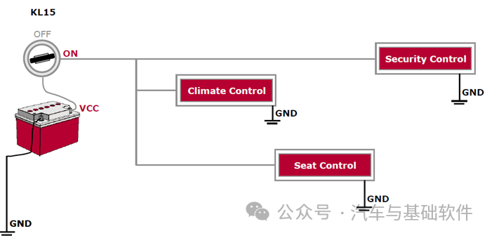

1)KL15硬线唤醒
KL15是汽车电子中的一个标准电源信号,常用于控制器的供电。KL15硬线信号在车辆点火时处于高电平状态,表示电源已连接。KL15硬线唤醒是指通过监测KL15信号的状态变化来唤醒控制器或其他电子模块,并开始执行相应的操作,例如初始化或执行特定任务等。下图所示是一种最常见的KL15硬线唤醒方式。

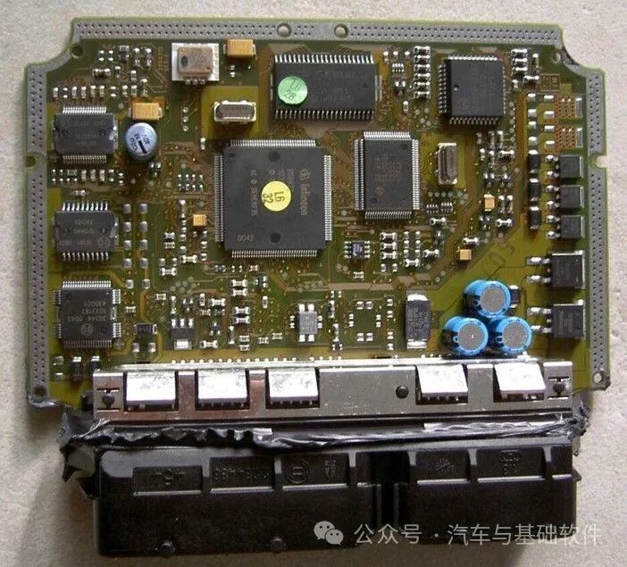

唤醒源作用到控制器硬件后,有可能直接唤醒微控制器,也有可能经电源芯片间接唤醒微控制器,可以先了解下汽车控制器硬件的组成,其通常由微处理器和相关的传感器和执行器组成。汽车控制器实物如下图所示,上面有很多芯片和电子元器件,它们能够实现怎么的功能呢?
source:https://www.car-auto-repair.com/vag-bosch-edc15p-ecu-winols-remap-guide/

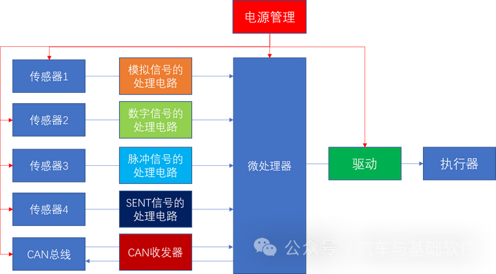

简化一下大概像下图这样:
添加图片注释,不超过 140 字(可选)

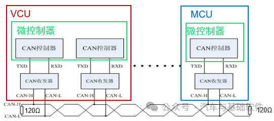

控制器的功能有电源管理,传感器信号采集,执行器驱动和通讯等功能,对于CAN通讯功能的硬件部分,通常由CAN总线,终端电阻,CAN收发器,CAN控制器和微控制器组成,如下示意:

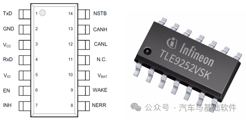

在控制器上,CAN总线就不是双绞线形式,而是CAN-H和CAN-L两个PIN脚接入;终端电阻可能没有而在其他控制器上,CAN收发器一定有。CAN收发器最主要作用是提供物理层的接口功能和进行信号转换。当接收报文时,将输入的差分电压转化成逻辑电平(显性/隐性);当发送报文时,将逻辑电平转换成差分电压输出。而涉及到网络唤醒的话,那么它能够接收、解析和处理唤醒信号,实现对休眠节点的唤醒操作,通常操作是使能电源芯片给微控制器上电的作用。

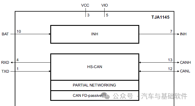

在硬件层面,CAN收发器常见于2种形式,一种是作为一块独立的芯片,如下图示意;另一种是被集成到某些芯片,比如集成到SBC中。
Source:TLE9252手册

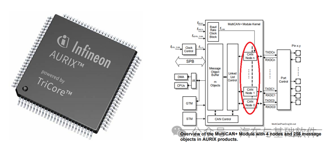

CAN控制器的作用是管理CAN总线上的通信活动。它负责处理消息的发送和接收,确保消息的正确性、完整性和时序性。CAN控制器通常集成在微控制器或通信芯片中,用于与其他CAN节点进行通信,通常一个微控制器中包括多个CAN控制器,如下示意的英飞凌TC系列芯片就有几个。

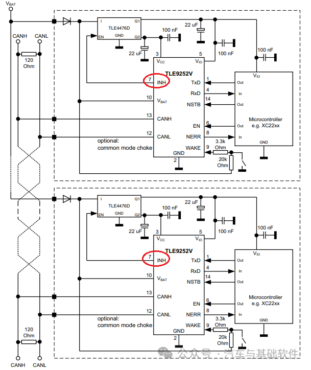

由这些器件构成的CAN通讯硬件,常见的一种C网络唤醒方式是这样:通过CAN收发器的唤醒引脚或中断功能来触发唤醒信号,然后使用唤醒信号来激活电源芯片,再由电源芯片提供电源给微控制器。这种方式中,当CAN收发器接收到特定的唤醒帧或触发条件时,会通过唤醒引脚发送唤醒信号给电源芯片,激活电源芯片以为微控制器提供电源。

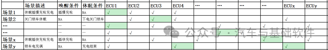

也就是说,通过对一个又一个整车功能和应用场景的详细分析,最终能够汇总出整车所有的休眠唤醒场景需求,通常会用一个表格来管理,俗称休眠唤醒表。休眠唤醒表一般有哪些内容?根据上述所讲的逻辑:
·首先休眠唤醒需求,定义有哪些休眠场景或唤醒场景。针对每个唤醒场景,唤醒的条件是什么,针对每个休眠场景,休眠的条件又是什么。
·其次是对于每个唤醒场景,哪些控制器需要参与?谁是主动唤醒节点,谁又是被动唤醒节点,每个控制器需要做什么事情。
·然后呢,对于每个唤醒或休眠场景,有无唤醒或休眠的时间要求。如下图示意(绿色代表主动唤醒节点):
注意休眠唤醒表是网络管理最核心的内容,正是有了这样的需求,才有采用何种网络管理方法,来实现预期的休眠唤醒行为。

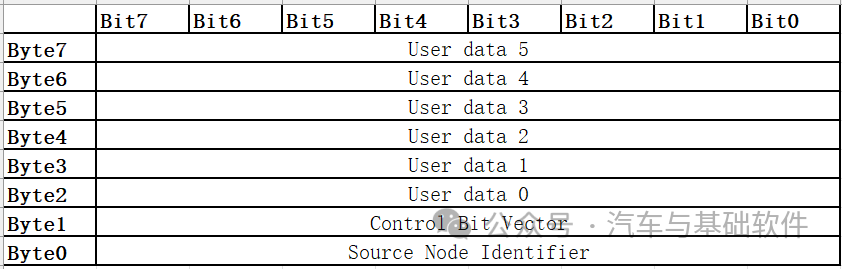

Byte0 用于发送源节点ID,每一个 ECU 都会被分配一个唯一的ID,来告知接收节点该网管报文是由哪个节点发送的。比如定义IEB的网管报文ID为0x410, 则节点ID为0x10;同样地,EPS的网管报文ID为0x412, 则节点ID为0x12;VCU亦是如此逻辑。
Byte1控制位向量,非常重要,这里着重介绍Bit0, 4, 6。
·Bit 0 : 重复报文状态请求位,用来表示有无请求重发报文状态,1则有,0则无;
·Bit 4 : 主动唤醒位,用来表示是否为主动唤醒网络,1为主动唤醒,0为被动唤醒;
·Bit 6 : 局部网络信息位,用来表示网管报文包含PNC信息,如果网络管理有使用到PN功能,那么该位会被置为1,否则为0;
·其他位暂时预留。

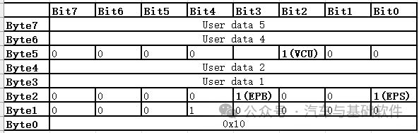

1.首先是休眠唤醒表与网络管理报文相联系,首先是网络管理报文的Byte1(CBV),对应上表中的某个场景满足,绿框打勾的那个ECU就是主动唤醒节点,那么该ECU的网络管理报文Byte1的Bit4就应该置1;其次,与网络管理报文Byte 2-7相关,即User data。就结合本文IEB例子,某个唤醒场景需要实现底盘域控相关功能,需要唤醒IEB, EPS, EPB和VCU,其中IEB是主动唤醒节点,那么对于IEB的网络管理报文的User data可以如下图这样的定义:
这样通过休眠唤醒需求分析各个场景,最终可以提炼出每一个控制器作为主动唤醒节点,它需要去唤醒哪些控制器或网络。因此可以确定每个控制器的网络管理报文,不难理解,byte0和byte1。同时针对不同休眠或唤醒场景,网管报文的user data有所区别,如何做到场景与网管报文内容一一映射,通常会定义另一帧报文,用来表明当前是哪个或哪几个请求条件或释放条件满足。另外,采取何种网络管理策略其实会影响休眠唤醒表的定义,比如采用PN,那么在休眠唤醒表中,是需要定义清楚PN cluster的。
