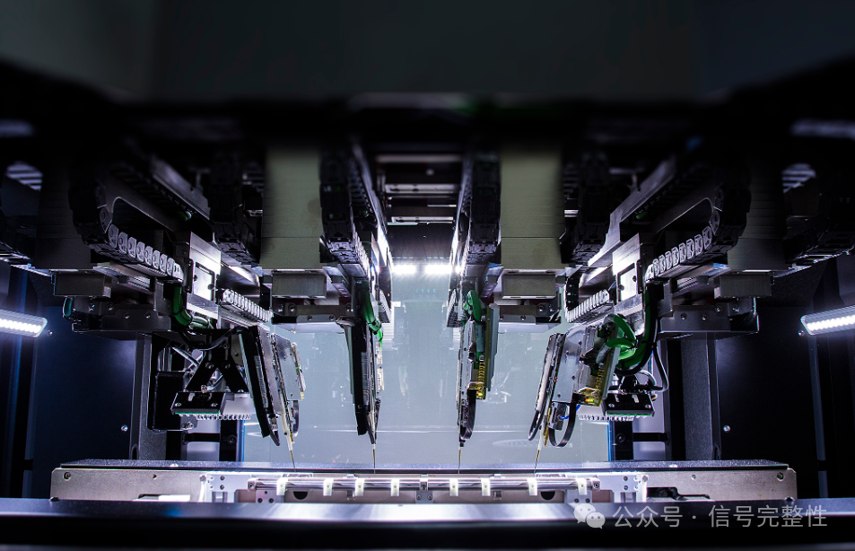

飞针测试是目前电气测试一些主要问题的最佳解决办法。它用探针来取代针床,使用多个由马达驱动的、能够快速移动的电气探针同器件的引脚进行接触并进行电气测量。

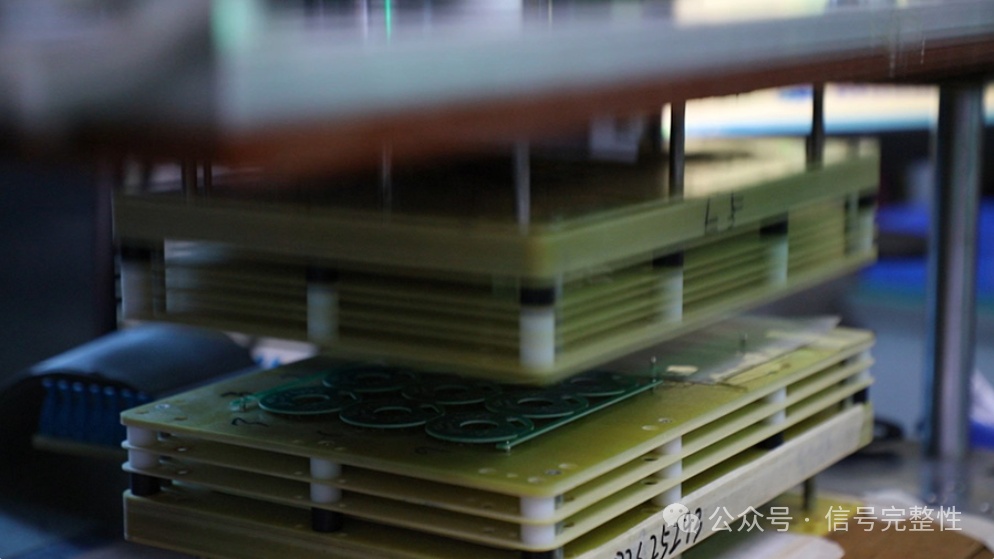

飞针测试和测试架有什么区别?各自的优势是什么?
飞针测试:飞针测试是利用4到8个探针对线路板进行高压绝缘和低阻值导通测试,测试线路的开路和短路,不需要专门做测试治具。飞针测试是直接将PCB板装到飞针测试机上,然后运行测试程序即可测试。飞针测试的优点在于其测试方法和操作流程极为方便,节约了测试成本,减去了制作测试架的时间,提高了出货的效率,适合PCB小批量的生产。
而测试架,是针对量产的PCB板进行通断测试而做的专门的测试夹具,制作成本较高,但测试效率较好,返单不收费。
在测试技术的适用目的方面,飞针测试是目前适合使用于小量产及样品的电性测试设备,但是若要运用于中大量产时,则由于测速慢以及设备价格昂贵,将会使得测试成本大幅提高,而泛用型及专用型无论是用于何种层级的PCB板子,只要产量达到一定的数量,测试成本均可达到规模经济的标淮,而且约只占售价的2~4%,这也是为何泛用型及专用型为目前量产型的测试机种的主要原因。

飞针式测试仪是对传统针床在线自动高压专用PCB板测试机的一种改进,它用探针来代替针床。
工作时在测单元(UUT)通过皮带或者其它UUT传送系统输送到测试机内,然后固定测试机的探针接触测试焊盘(TESTpad)和通路孔(via),从而测试在测单元(UUT)的单个元件。测试探针通过多路传输系统连接到驱动器和传感器来测试UUT上的元件。当一个元件正在测试的时候,UUT上的其它元件通过探针器在电气上屏蔽以防止读数干扰。
飞针测试机可检查短路、开路和元件值。在飞针测试上也使用了一个相机来帮助查找丢失元件。用相机来检查方向明确的元件形状,如极性电容。
随着探针定位精度和可重复性达到5-15微米的范围,飞针测试机可精密地探测UUT。飞针测试解决了在PCB线路板装配中见到的大量现有问题:如可能长达4-6周的测试开发周期;不能经济地测试小批量生产;以及不能快速地测试原型样机装配。
飞针测试是一个检查PCB板电性功能的方法(开短路测试)。飞测试机是一个在制造环境测试PCB线路板的系统。不是使用在传统的在线测试机上所有的传统针床(bed-of-nails)界面,飞针测试使用四到八个独立控制的探针,移动到测试中的元件。在测单元(UUT,unitundertest)通过皮带或者其它UUT传送系统输送到测试机内。然后固定,测试机的探针接触测试焊盘(testpad)和通路孔(via)从而测试在测单元(UUT)的单个元件。测试探针通过多路传输(multiplexing)系统连接到驱动器(信号发生器、电源供应等)和传感器(数字万用表、频率计数器等)来测试UUT上的元件。当一个元件正在测试的时候,UUT上的其它元件通过探针器在电气上屏蔽以防止读数干扰。

飞针式测试仪是对传统针床在线测试仪的一种改进,它可以用探针来代替针床,在X-Y机构上装有可分别高速移动的4个头共8根测试探针,最小测试间隙为0.2mm。工作时在测单元(UUT, unit under test)通过皮带或者其它UUT传送系统输送到测试机内,然后固定测试机的探针接触测试焊盘(test pad)和通路孔(via),从而测试在测单元(UUT)的单个元件。测试探针通过多路传输(multiplexing)系统连接到驱动器(信号发生器、电源供应等)和传感器(数字万用表、频率计数器等)来测试UUT上的元件。当一个元件正在测试的时候,UUT上的其它元件通过探针器在电气上屏蔽以防止读数干扰。
飞针测试机可检查短路、开路和元件值。在飞针测试上也使用了一个相机来帮助查找丢失元件。用相机来检查方向明确的元件形状,如极性电容。随着探针定位精度和可重复性达到5-15微米的范围,飞针测试机可精密地探测UUT。
