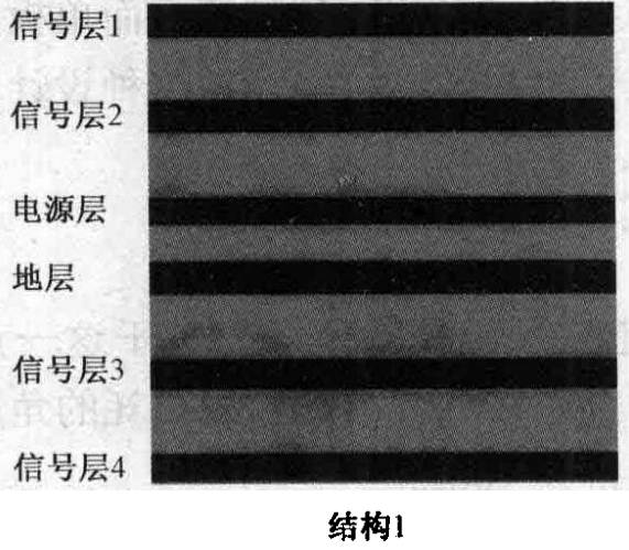

(1)信号层、地层、电源层的排列顺序(2种层叠对比)
a. 对结构1的分析
  • 电源层与地层相邻,且距离较近,可以很好地实现电源与地之间的耦合。
  • 信号层3与地层相邻,以完整的地层作为参考平面,因此信号完整性最好。
  • 信号层2与电源层相邻,若电源层是完整的平面,则同样也能获得较好的信号完整性,但若电源种类不止一种,则电源层需分块,不完整的参考平面会导致信号回流路径不通畅,对信号完整性存在一定影响。
  • 信号层1,4与信号层2,3相邻,很容易受到相邻信号层的影响,因此完整性最差。

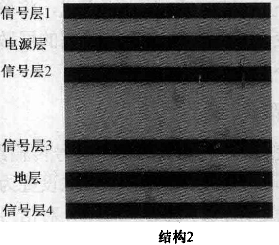

b. 对结构2的分析
  • 电源层与地层不相邻,耦合较差,无法形成有效的寄生小电容。
  • 信号层1,2,3,4相邻层都能找到地层或电源层作为参考平面,信号质量相对结构1更好一些,其中,信号层1和4位于表层,而表层的阻抗控制比内层更难。因此,从信号完整性而言,信号层2和3要好于1和4。

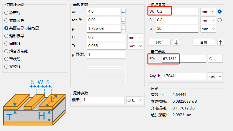

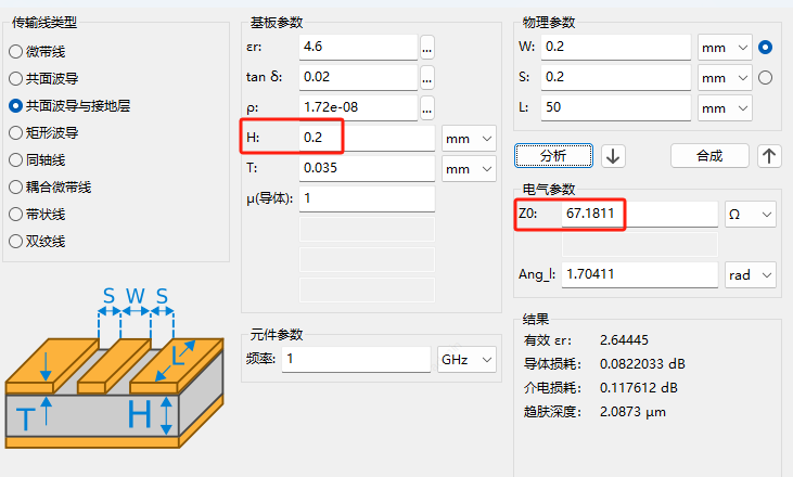

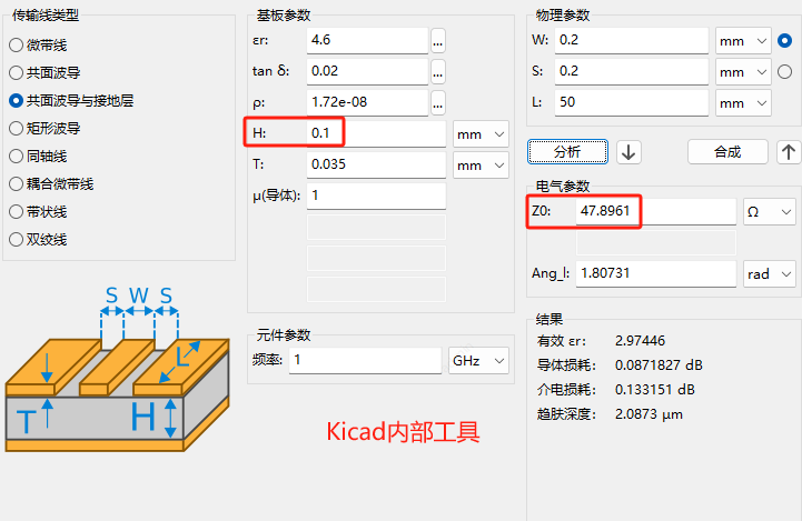

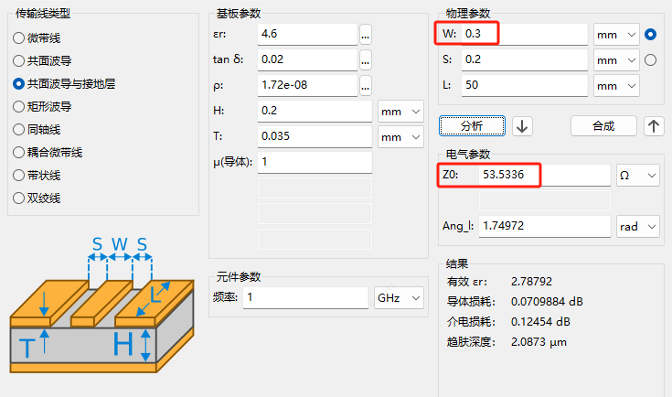

(2)线宽与层厚
a. 改变参考层厚度0.1mm为0.2mm,阻抗从47Ω增加到67Ω
b. 改变线宽0.2mm为0.3mm,阻抗从67Ω增加到53Ω

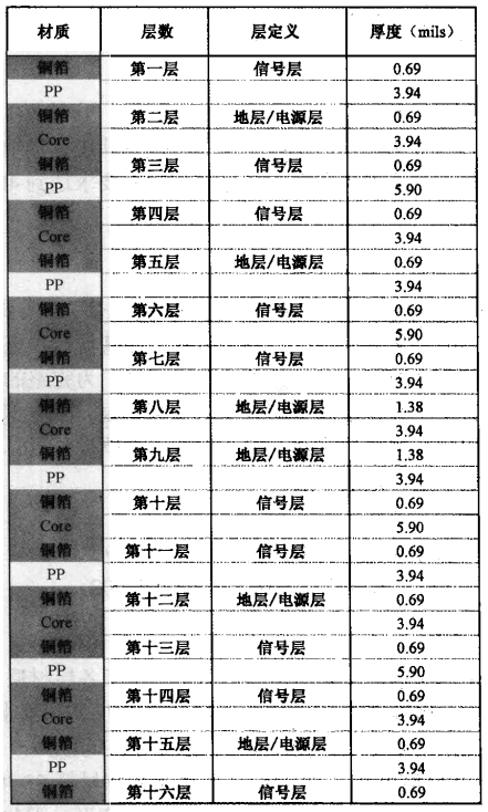

(3)叠层结构与阻抗设计的示例(16层板、信号最高频率400MHz)
a. 先决参数确定
    • 单板层数:信号层8个,3个电源层,3个地层,2个表层(器件+信号)
    • 单板厚度:2mm

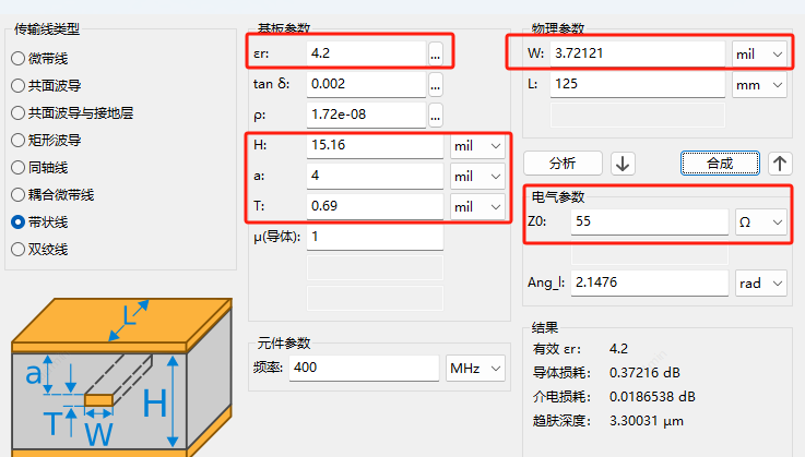

    • 目标阻抗:单端信号55±15Ω,差分信号100±15Ω
    • 材质选择:FR4,Er=4.2,tanδ=0.002
b. 层叠结构与阻抗设计
  • 层叠特征:PCB层叠结构在材质、厚度上完全对称
  • 确定每层厚度,正确选取Core ,PP,Cu:
    • 5*Core1 : 0.69+0.69+3.94 mil=5.32 mil
    • 2*Core2 : 0.69+0.69+5.9 mil=7.28 mil
    • 6*PP1: 3.94 mil
    • 2*PP2: 5.9 mil
    • Cu : 0.69 mil
    • 总厚度:5*Core1+2*Core2+6*PP1+2*PP2+2*Cu=77.98 mil = 1.98 mm

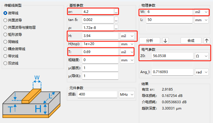

  • 确定每层厚度后,计算各层信号走线宽度:
    • 表层单端信号
    • 内层单端信号

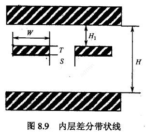

    • 内层差分信号(SI9000计算)
