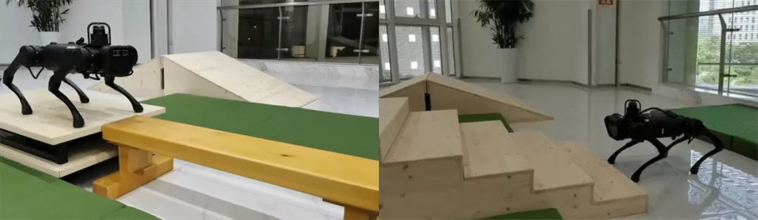

图一、四足机器人步态展示(注:演示真机为宇树四足机器人产品)。
我们可以看到,图中四足机器人无论是走独木桥,还是上下楼梯,都走的十分稳健。特别是在独木板场景,机器人学会了先把双腿步距缩小,以小碎步的方式平稳地穿过了独木板。这些步态都是基于强化学习自主学习得到,并没有通过任何的领域内专家知识进行引导。那么这些行走步态是如何训练出来的呢?

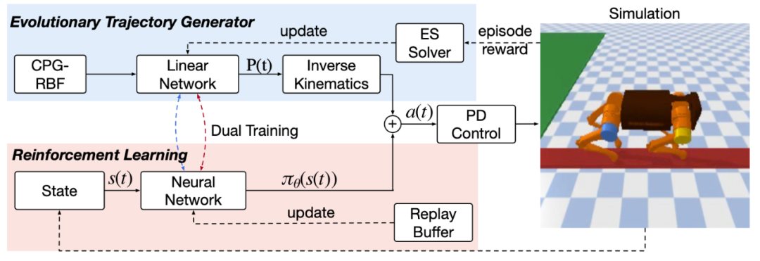

图二、ETG-RL 架构。
该框架的概览图如上图,算法的控制信号由两部分组成:一个开环的步态生成器以及基于强化学习的神经网络。
步态生成器可以提供步态先验来引导强化学习进行训练。以往的工作一般采用一个固定的步态生成器,这种方式只能生成一种固定的步态,没法针对环境进行特定的适配。特别是当预置的生成器并不适合环境的情况下,反而会影响强化学习部分的学习效果。针对这些问题,百度首次提出在轨迹空间直接进行搜索的自进化步态生成器优化方式。相比在参数空间进行搜索的方式,它可以更高效地搜索到合理的轨迹,因为在参数层面进行扰动很可能生成完全不合理的轨迹,并且搜索的参数量也大很多。
强化学习部分的训练通过目前主流的 SAC 连续控制算法进行参数更新,在优化过程中,强化学习的策略网络需要输出合理的控制信号去结合开环的控制信号,以获得更高的奖励。需要注意的是,该框架在更新过程中,是采用交替训练的方式,即独立更新步态生成器以及神经网络。这主要的原因是其中一个模块的更新会导致机器人的行为发布发生变化,不利于训练的稳定性。
最后,为了提升样本的有效利用率,该框架还复用了进化算法在优化步态生成器的数据,将其添加到强化学习的训练数据中。

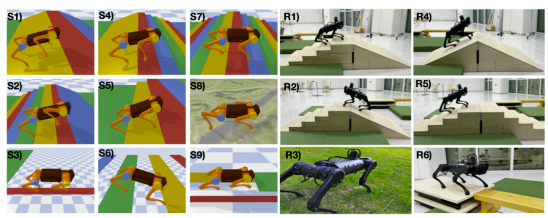

图三、实验场景(仿真 + 真机)

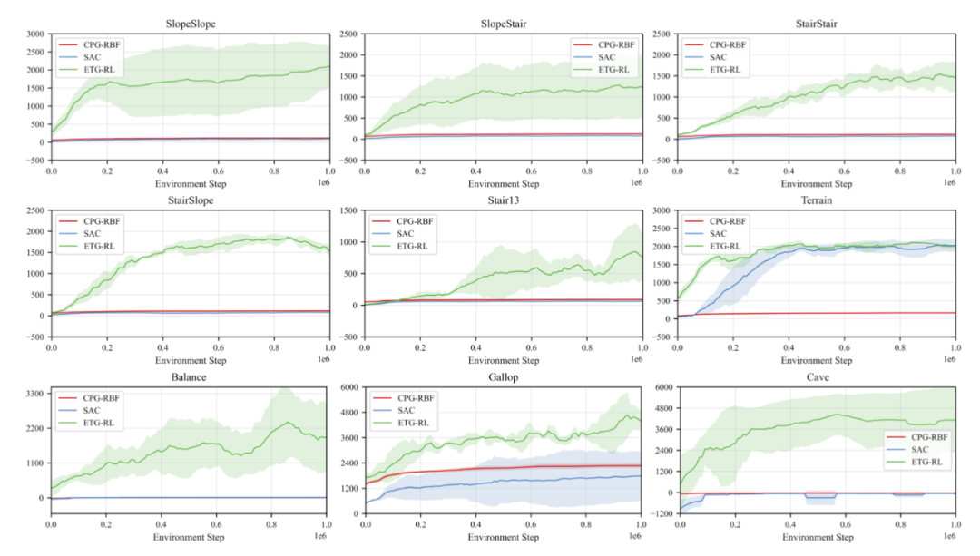

接下来看文章中的实验部分。如上图所示,百度基于开源的 pybullet 构建了 9 个实验场景,包括了上下楼梯、斜坡、穿越不规整地形、独木板、洞穴、跳跃隔板等场景。其算法效果与经典的开环控制器、强化学习算法相比,提升相当大。可以看到百度提出的框架(绿色曲线)遥遥领先于别的算法,并且是唯一一个能完成所有任务的算法。完整的仿真效果以及真机视频可以参考文末链接。
图四、实验结果
