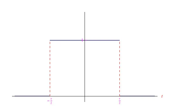

从数学上讲,“截断”信号相当于将信号乘以一个时间窗口,如下所示:
相应的图表如图1所示。
图1:时间窗口示例

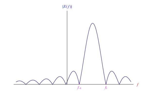

Xτ(f)的趋势如图2所示。请注意,在τ→+∞的极限中,由于sinc函数的已知特性,通过无限增加信号的持续时间,傅里叶变换(4)将变成以f0为中心的狄拉克δ函数,因为我们现在有一个纯正弦信号,所以它一定是这样。
另一方面,对于有限的τ值,频谱分布趋于“加宽”,从而呈现出由δf=f1−f-1给出的频率色散,其中第二部分中的项是经傅立叶变换消失的第一个(对称)频率(图2)。快速计算可得δf=2/τ。频率色散(被称为频谱泄漏)表示由于采样而导致混叠的信号进一步失真。可以通过增加时间窗口的持续时间或使用非矩形窗口(平滑窗口)来减少这种失真。
图2:截断的信号频谱(3)

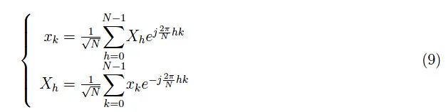

然而,在离散情况下, Xh与x具有相同的量纲,因为Xh不是频谱密度而是分量的幅度。将方程(7)反转:
以对称形式,我们有:

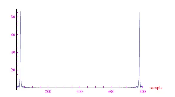

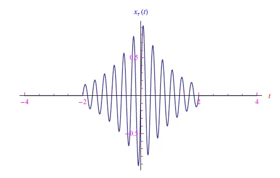

如图3所示,指数衰减让我们能用持续时间τ=4秒的窗口截断信号。我们使用Tc=10−2s进行采样,因此fc=10Hz。通过使用Mathematica执行傅里叶变换,我们可以得到相应频谱的图表(图4),其中横坐标出现的是样本,而不是频率。为了使后者出现,我们必须使用方程(6)。
图3:信号被截断(12)

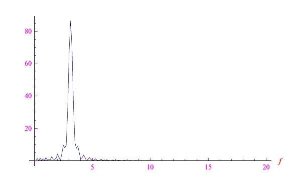

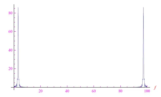

通过向Mathematica发送正确的指令(通过列表),我们获得了频谱与频率的函数关系,如图5所示。但是,它仍然不是很清楚。让我们尝试缩小范围,获得如图6所示的频谱。从中,我们可以看到3Hz左右的峰值,这正是正弦波振荡的频率(ν0控制调制包络的宽度,因此尽管它具有过去倒数的量纲,却不是频率)。回到图5,我们可以看到折叠频率为50Hz,从这一频率开始,频谱就是之前频谱的翻版。我们可以得出结论,所研究信号的傅里叶频谱仅在3Hz附近才与零点有明显不同,因此3Hz是主频。
图5:截断和采样信号的傅立叶频谱与频率的函数关系

图6:就是上图的傅立叶频谱,但频率范围缩小了
